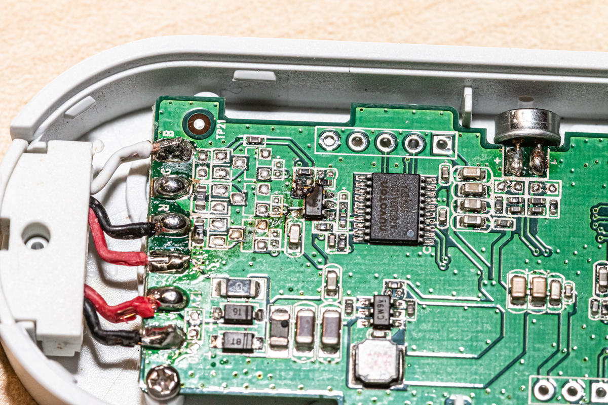

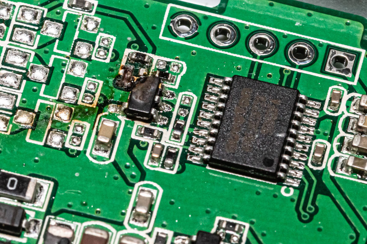

Guten Abend zusammen, ich habe eine simple Frage zu diesem LED-Stripe: https://www.amazon.de/gp/product/B07QCN6YTL/ref=ppx_od_dt_b_asin_title_s00?ie=UTF8&psc=1 Es handelt sich dabei um einen Mikrocontroller gesteuerten LED-Stripe. Durch die uC Steuerung kann jede LED einzeln angesprochen werden und gegenüber "einfachen" LED-Strips auch Dinge wie Lauflicht etc. programmiert werden. Ein nettes Spielzeug. Ich habe einen dieser Dinger gekauft. Die Zuleitung vom Controller zum Stripe erfolgt über ein kurzes, 3 poliges Kabel (+, - und Data), welches in der Mitte der 2x5m Stripes einspeist. Aufgrund der baulichen Gegebenheiten muss ich dieses Kabel um 2-3 Meter verlängern, so dass der Controller deutlich von den Stripes abgesetzt ist. Ich habe dafür ein 3x0,75mm^2 Kabel vorgesehen, so dass der Spannungsabfall noch in der Toleranz bleibt. Ich habe also das Original-Kabel aufgetrennt und zunächst eine 5m Verlängerung eingelötet. Ich wollte erstmal sehen, ob das geht und dann die Verlängerung auf die exakte Länge bei der finalen Montage kürzen. Nachdem ich das ganze gelötet und Spannung darauf gegeben hatte, ist leider der Controller "abgeraucht". Ein kleiner Treiber auf der Platine ist sichtlich verschmort, es roch entsprechend und der Controller ist nun defekt. Ich war beim Arbeiten abgelenkt und bin mir nicht mehr sicher, was genau schief gegangen ist. Es wäre denkbar, dass ich was verpolt habe usw. Wie gesagt - ich war sehr unkonzentriert. Daher meine Frage: mache ich hier einen Denkfehler oder kann ich das überhaupt wie beschrieben machen? Mein Kenntisstand ist, dass durch das Verlängern des beschriebenen Kabels maximal der Leitungswiderstand steigt und ggf. die LED dunkler werden oder die Steuerung versagt, weil das Datensingnal zu schwach ist oder wg. Laufzeitproblemen nicht mehr nutzbar ist. Was aber nicht passieren kann, ist, dass da was abraucht. Oder mache ich hier einen Denkfehler??? Falls ja: wie kann am Controller ein zu hoher Strom anliegen, wenn der Widerstand der angeschlossen Last bei korrekter Verdrahtung bestenfalls ansteigt - aber nie geringer wird!? Ich frage, weil ich mir den Controller jetzt als Ersatzteil besorge. Und ich möchte den nicht auch gleich wieder toasten, weil das geht dann irgendwann ins Geld. Es wäre nett wenn jemand, der etwas mehr praktische Erfahrung un diesen Dingen hat als ich, da mal kurz was zu schreiben könnte. Vlt. mache ich ja einen prinzipiellen Fehler! Vielen Dank und einen schönen Sonntag! Gruß Volker
Solange du das Kabel von der Pinbelegung 1 zu 1 verbunden hast sollte das möglich sein auf den LED Stripes werden wahrscheinlich ws2812 oder was ähnliches drauf sein. Solltest du den Stripe verpolt haben ist die andere Frage ob die LEDs das überlebt haben. Mit freundlichen Grüßen Lukas W.
Hallo, klingt eher so, als ob er mit seiner Verlängerung die Leitungen zum Controller vertauscht hat und der nun eben abgeraucht ist. Man findet durchuas billig WS2812 LED-Controller mit Fernbedienung, die man an die Stripes ranbasteln könnten. Eben dann ohne App und weniger Effekten. Das es Sinn macht, bei Govee DE in Shenzhen wegen Ersatz anzufragen, bezweifle ich stark. Gruß aus Berlin Michael
Volker K. schrieb: > Es wäre nett wenn jemand, der etwas mehr praktische Erfahrung un diesen > Dingen hat als ich, da mal kurz was zu schreiben könnte. Vlt. mache ich > ja einen prinzipiellen Fehler! Die beste Erklärung für den Fehler wäre, dass du bei deinem Verlängerungskabel VCC und GND vertauscht hast. Alleine durch die Verlängerung kann das nicht passieren, schlimmstenfalls wird die Datenleitung durch die größere Länge auf Grund von Reflexionen gestört, so dass die LEDs nicht mehr korrekt angesteuert werden. Habe ich das richtig verstanden: die Stromversorgung wird am Stripe eingespeist und dann an den Controller weitergeleitet oder ist sie direkt am Controller angeschlossen und wird dann zu den LEDs weitergeleitet? Nur im ersten Fall würde meine Erklärung sinnvoll sein und dann braucht man auch keine dickeren Kabel. Die LEDs brauchen viel Strom, der Controller üblicherweise nicht. BTW: praktische Erfahrung mit falsch angeschlossenen LED-Stripes habe ich nicht :-)
Lukas W. schrieb: > Solange du das Kabel von der Pinbelegung 1 zu 1 verbunden hast sollte > das möglich sein auf den LED Stripes werden wahrscheinlich ws2812 oder > was ähnliches drauf sein. Solltest du den Stripe verpolt haben ist die > andere Frage ob die LEDs das überlebt haben. Danke, Lukas, für diese Info! Das macht mir Hoffnung, dass der nächste Controller überlebt. Ich habe hier noch ein paar Bilder angehängt. Ob der Chip auf dem Stripe ein ws2812 ist kann ich nicht sagen. Es fehlt die Beschriftung. Das abgerauchte Bauteil im Controller ist gut zu erkennen.

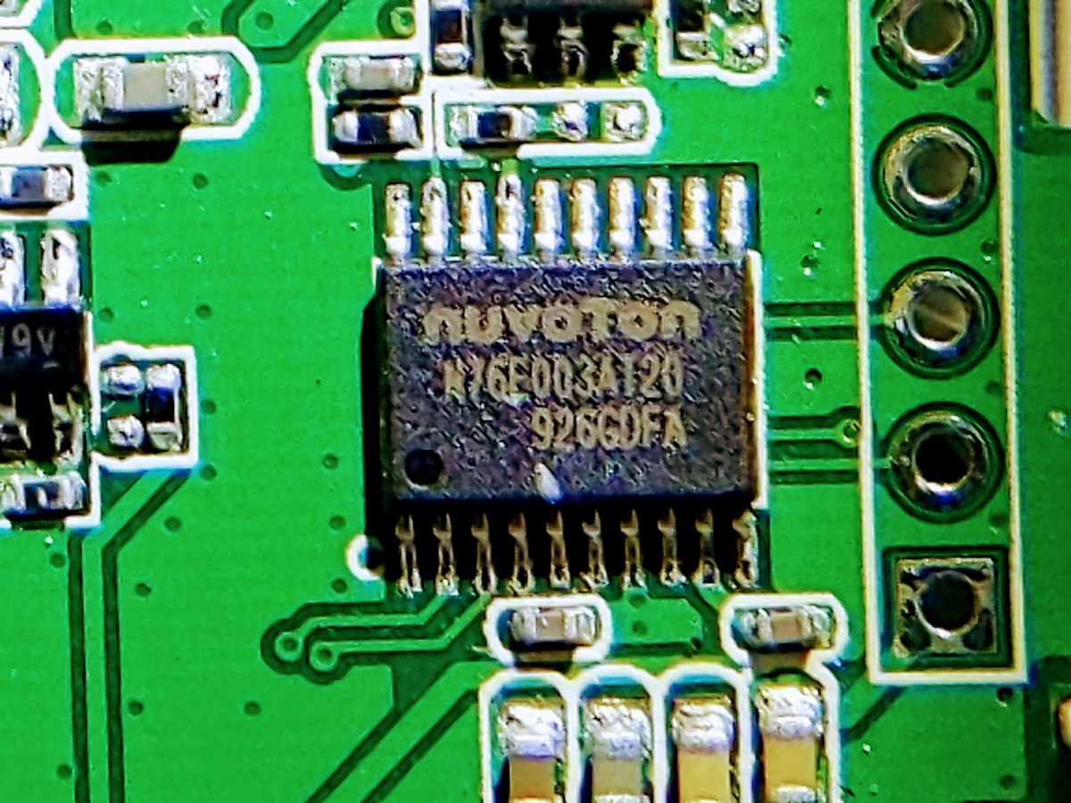

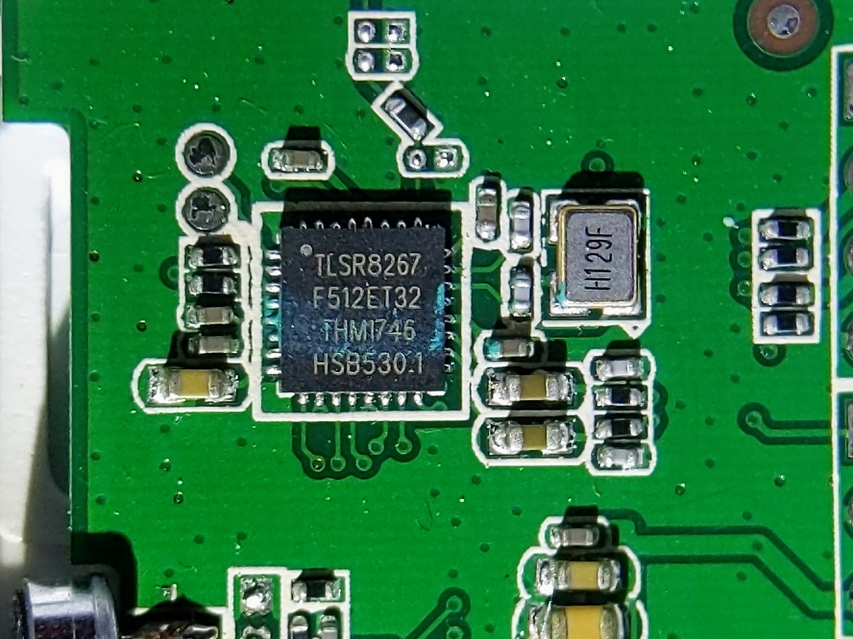

> Ich habe hier noch ein paar Bilder angehängt. Ob der Chip auf dem Stripe > ein ws2812 ist kann ich nicht sagen. Es fehlt die Beschriftung. Oder war damit einer der Chips im Controller gemeint? Anbei Fotos der beiden dort befindlichen ICs.

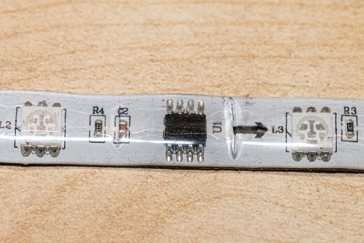

der WS2812 ist eine 3erLED mit eingebauten Controller. Alles in einen Stück. Keine Sichtbare Elektronik. In der Regel werden diese Chips auf Trennbaren Plastikbändern befestigt. An den Trennstellen (kl. Schere) darf man die Bänder aufschneiden. NACH der Trennline sind Widerstände angebracht. Angesteuerst werden diese Chips durch die Data-Leitung im Batchmode = 1 Befehl für 1 Chip ... . Dein Teil sieht mir NICHT nach WS2812 aus. Google mal WS2812 dann siehst du was ich meine. Wenn das da, auf den Fotos Chips vom Controller sind, damit kann man nicht viel anfangen. WS2812 kann ich auch ohne Controller mit ein Arduino ansteuern. Im Discounter neben der Butter, werden diese WS2812 Ketten aber mit Controller und Fernbedienung verkauft. In meine Augen ist die Kette !!! sehr wahrscheinlich kaputt. Ob die Chips ALLE kaputt sind, weiß ich nicht. Wenn du nämlich nur 1 Chip auf der Kette grillst, ist die ganze Kette mit Controller nicht mehr nütz. Das Problem ist, der Controller muss GENAU !!! wissen wie viele LEDS auf der Kette sind. Fehlt eine dann funktioniert die Ansteuerung nicht. Aber bevor du die weg wirfst kannst du ja man versuchen die zu trennen und mit ein Arduino anzusteuern. Vielleicht ist nur die erste LED tot, und der Rest hat überlebt. Kannst dich ja mal schlau machen, über ws2812 o.ä. Chips Ansteuerung. Dann weiß du was ich meine. edit Hab gerade die Risszeichnung oben gesehen. Das schaut gewaltig nach einer WS2812 Kette aus. Der WS2812 ist das kleine 4eck auf der Strip was eigentlich leuchten sollte. Gruß Pucki
Alexander K. schrieb: > Dein Teil sieht mir NICHT nach WS2812 aus. Google mal WS2812 dann > siehst du was ich meine. Jepp, weil ein WS2811 auf dem LED-Band drauf ist. Siehe https://www.mikrocontroller.net/attachment/457212/20200510-095304-0001-IMG_4422_LED_Stripe_-_HD.jpg
Uwe G. schrieb: > Jepp, weil ein WS2811 auf dem LED-Band drauf ist. Siehe > https://www.mikrocontroller.net/attachment/457212/20200510-095304-0001-IMG_4422_LED_Stripe_-_HD.jpg Lies mal mein ganzen Beitrag. Gruß Pucki

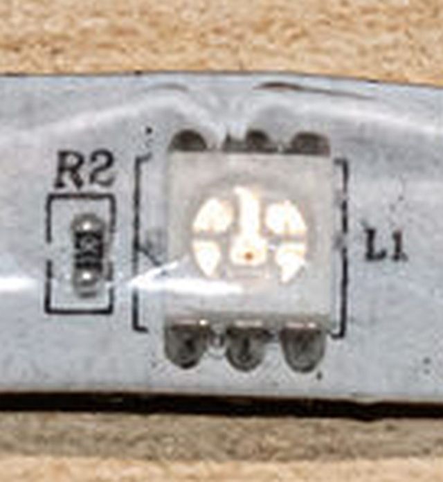

Alexander K. schrieb: > Das schaut gewaltig > nach einer WS2812 Kette aus. Der WS2812 ist das kleine 4eck auf der > Strip was eigentlich leuchten sollte. Quatsch. Die LED sind ganz normale RGB im PLCC-Gehäuse.
Uwe G. schrieb: > Quatsch. Die LED sind ganz normale RGB im PLCC-Gehäuse. Und wie sehen die aus. ??? Gruß Pucki
Wenn du dir eine neue Kette kaufst, Dabei aber eine 1-zellen-kürzbare nehmen, und auf Spannung und vor allen Dingen, auf eine = oder höhere Anzahl achten. Die Anzahl muss hinterher GLEICH sein. Gruß Pucki
Alexander K. schrieb: > Uwe G. schrieb: >> Quatsch. Die LED sind ganz normale RGB im PLCC-Gehäuse. > > Und wie sehen die aus. ??? So wie im Bild.
Uwe G. schrieb: > Alexander K. schrieb: >> Das schaut gewaltig >> nach einer WS2812 Kette aus. Der WS2812 ist das kleine 4eck auf der >> Strip was eigentlich leuchten sollte. Uwe G. schrieb: > So wie im Bild. ich sehe da ein kleines 4-eck was leuchten kann. ;) Gruß Pucki
Alexander K. schrieb: > Uwe G. schrieb: >> Alexander K. schrieb: >>> Das schaut gewaltig >>> nach einer WS2812 Kette aus. Der WS2812 ist das kleine 4eck auf der >>> Strip was eigentlich leuchten sollte. > > Uwe G. schrieb: >> So wie im Bild. > > ich sehe da ein kleines 4-eck was leuchten kann. ;) Ja, eine RGB-LED im PLCC-Gehäuse ohne Controller. Der Controller, vermutlich ein WS2811, (8-poliges schwarzes Kästchen) sitzt auf dem Band.

Alexander K. schrieb: > Uwe G. schrieb: >> Alexander K. schrieb: >>> Das schaut gewaltig >>> nach einer WS2812 Kette aus. Der WS2812 ist das kleine 4eck auf der >>> Strip was eigentlich leuchten sollte. > > Uwe G. schrieb: >> So wie im Bild. > > ich sehe da ein kleines 4-eck was leuchten kann. ;) > > Gruß > > Pucki Das ist ein PLCC-6 Gehäuse ;-)
Pro Dig schrieb: > Das ist ein PLCC-6 Gehäuse ;-) Weiß ich, ich habe mir aber zu Angewohnheit gemacht, den Leuten die nicht vom Fach sind, einfach das Teil zu beschreiben, anstatt zu sagen. "Ist da ein PLCC-6 Gehäuse auf den Strip". ;) Allerdings gebe ich zu, das selbst ich nicht alle Bauklassen/Größen auswendig weiß. Gruß Pucki

Volker K. schrieb: > Nein, die Versorgungsspannung geht in den Controller und dann von dort > zu den Stripes. Anbei eine Skizze. Gut. Aber dann wird die Erklärung, warum bei einer Verlängerung im Controller was abraucht, schwieriger. Er wurde ja korrekt an die Stromversorgung angeschlossen. Es könnte sein, dass der LED-Strom über einen MOSFET noch zusätzlich geschaltet werden kann. Dann hätte ein Vertauschen der Drähte oder ein Kurzschluss in der Verlängerungsleitung möglicherweise diesen Transistor überlastet. Ob der LED-Streifen das überlebt hat, steht in den Sternen ... Volker K. schrieb: > Ob der Chip auf dem Stripe > ein ws2812 ist kann ich nicht sagen. Es fehlt die Beschriftung. Eine WS2812-Kette hat keine Extra-ICs drauf und auch keine Widerstände, da heißen die LEDs selber schon WS2812. Es ist alles in der LED untergebracht. Der IC auf dem Streifen wird ein WS2811 sein, dazu passen auch die restlichen passiven BE pro Abschnitt.
Alexander K. (pucki) schrieb: >nicht viel anfangen. WS2812 kann ich auch ohne Controller mit ein >Arduino ansteuern. Im Discounter neben der Butter, werden diese WS2812 Ja, und WS2812 kann ich auch ohne Arduino mit einem Controller ansteuern, nämlich einem Microcontroller. @TO: Wenn Du die Verlängerung noch drin hast, dann brauchst Du doch nur zu schauen, ob Du gleiche Farbe vor und nach der Verlängerung verbunden hast, und vor allem auch keinen Kurzschluß irgendwo hast. Sind die Kabelanschlüsse im Controller wirklich so schlecht verlötet worden? Oder ist das Deine Handschrift?
> Wenn Du die Verlängerung noch drin hast, dann brauchst Du doch nur zu > schauen, ob Du gleiche Farbe vor und nach der Verlängerung verbunden > hast, und vor allem auch keinen Kurzschluß irgendwo hast. Ich hatte die Adern nicht gelötet sondern fliegend mit Klemmen verbunden. Daher auch die Fehleranfälligkeit. > Sind die Kabelanschlüsse im Controller wirklich so schlecht verlötet > worden? Oder ist das Deine Handschrift? Nein, das ist original.
