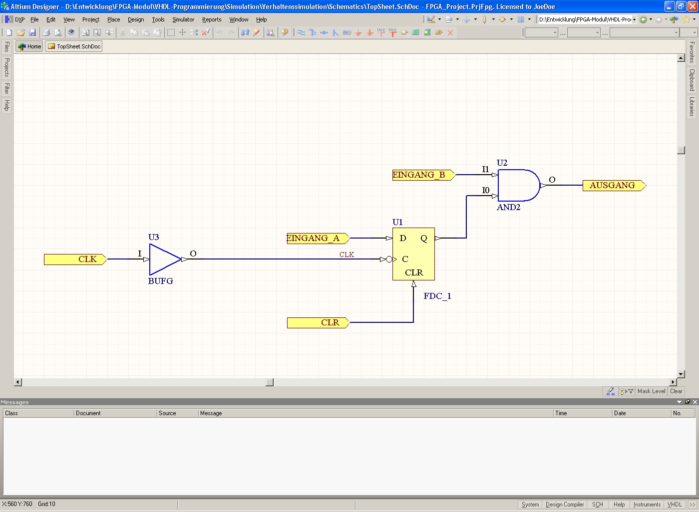

Fehlermdelung lautet:
"[Warning]  S_RAM.SchDoc(106)  VHDL Simulator  ($C0007) : Unbound
instance U1 of component RAMB16_S4_S4"
"VHDL Simulator  ($L0188) : The architecture stimulus has unbound
generics or instantiations."
Ich habe mal einen ganz einfachen Schaltplan entworfen und davon einen
Screenshot gemacht. Zudem habe ich die Testbench mit online gestellt.
Wenn ich die Module aus der Bibliothek einfüge, dann habe ich doch
schon eine Instanz erzeugt oder liege ich da falsch?
