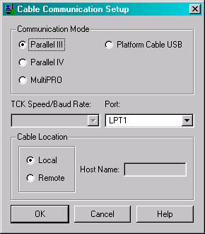

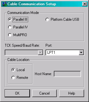

von Christian D. (Gast)
Hallo Björn,
das klingt nach einem Fehler ähnlich meinem (Stecker / Buchse
vertauscht). Ich habe meinen Programmer gerade mal "ohne alles" (kein
Strom, kein CPLD, keine 74HC125 !) angesteckt, iMPACT findet ihn
trotzdem !
(Natürlich gibt es beim Lesen eine falsche Signatur und damit einen
Abbruch). Aber KEIN "check cable setup". Was hast Du unter Cable
Setup eingestellt ? (Output->Cable Setup) ? Das sollte dem von mir
(Anhang) ähneln.
Bei Bedarf kann ich auch mal mein EAGLE 4 Layout hier posten, ich hab'
aber keine Lust, Schaltpläne zu vergleichen, dass müsstest Du dann schon
selber machen ;-)
Viele Grüße
Christian
