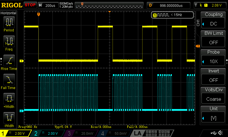

Ich möchte ein digitales Signal über ca 1-2 cm optisch übertragen, ich
habe dazu eine IR-LED LD271
https://media.digikey.com/pdf/Data%20Sheets/Osram%20PDFs/LD_271L,H,LH.pdf
und eine IR-Photodiode SFH203FA
https://media.osram.info/media/resource/hires/osram-dam-2495942/SFH%20203%20FA.pdf
genommen, letztere weil sie praktisch nur im IR-Bereich empfindlich ist,
um Störungen durch sichtbares Licht zu vermeiden.
Leider wird das Signal ziemlich verfälscht, sodass es auf der
Empfangsseite nicht auswertbar ist. Es ist übrigens egal, ob ich die
Verbindung mit einem undurchsichtigen Röhrchen abschirme oder nicht.
Wie kann ich die übertragung verbessern, ein herkömmlicher Optokoppler
kommt übrigens nicht infrage, weil die Verbindung an dieser Stelle
trennbar sein muss.
von c-hater (Gast)
Ja, sieht grausam aus. Zeig' die verwendete Schaltung!

von Q127 (Gast)
siehe Anlage

von Mario M. (thelonging)
Photodiode im Leerlauf. Die Sperrschichtkapazität wird nur langsam
entladen. Also Lastwiderstand parallel schalten oder gleich
Transimpedanzverstärker nutzen.

Q127 schrieb:
> siehe Anlage
Deine Skizze ist unvollständig, das kann so nicht gehen. Außerdem ist
eine Photodiode bei 1-2cm Entfernung nicht die optimale Wahl. Nimm einen
Phototransistor, dann braucht man auch keinen Verstärker, nur den
passenden Arbeitswiderstand.

von Herman Kokoschka (Gast)
Wenn der Arbeitspunkt der Empfangsdiode mal richtig eingestellt ist z.B.
mit Widerständen, dann kann das schon klappen.
Die jetzige Schaltung ist ziemlich daneben, wie schon geschrieben wurde.
Die Diode hängt ziemlich nin der Luft und kann sich schlecht entladen,
daher die schusseligen Flanken. Da stimmt nix.
Das invertieren kannst Du auch per Software im Controller machen,
auf 2-3cm brauchst Du bei korrekter Schaltung das Signal nicht erst über
einen Op zu verstärken.

Um hohe Frequenzen empfangen zu können müssen Lastwiderstände sehr klein
sein.
Ich würde die Leuchtdiode mit einem Rechteckgenerator ansteuern und am
Fototransistor oder an der Fotodiode mit verschiedenen Lastwiderständen
experimentieren.
Der Eingangswiderstand des Oszilloskops ist viel zu hoch!

von Q127 (Gast)
MaWin schrieb:
> Sendediode verkehrt rum drinn!
Sendediode verkehrt rum gezeichnet ... :(
Ich habe mal div. Widerstände parallel zur Empfansdiode gezeichnet, mit
10k sieht das einigermassen aus, siehe Anlage.

- eine Photodiode generiert Ladungsträger. Wenn Du die PD ohne BIAS
Spannung betreibst, fliessen die Ladungsträger sehr langsam ab und
liefern die exponentiellen "Schwänze" wie in Deinem Oszi Bild; daher
Photodioden mit BIAS Spannung betreiben und auf einen Lastwiderstand
parallel zur PD arbeiten
- Die Geschwindigkeit der Photodiode mit Lastwiderstand ist RC begrenzt,
daher Lastwiderstand nicht zu groß werden lassen (<20 kOhm), sonst wird
die Sache wieder langsam und Deine Signale verlaufen
- Schaltung mit TIA - beste Lösung, aber hier nicht notwendig

willst du die optische Übertragung nur wegen der galvanischen Trennung?
Wenn ja könntest du auch einfach einen Optokoppler nehmen HP ist da gut
aufgestellt mit schnellen Optokopplern.
Zu deiner Ansteuerung der LED. Du betreibst diese mit bestenfalls 5mA.
Du solltest einen Transistor und Kondensator nehmen und den Widerstand
massiv verkleinern. Dies ist auch der Grund warum man einen Träger nimmt
weil man dann die LEDs richtig kräftig pulsen kann, was mit "Dauerstrom"
(lange High Impulse) nicht geht.
Im Datenblatt Seite 5 findest du etwas zu der möglichen Pulsweite, Strom
und Frequenz.
ps. ich hatte früher immer die LD274-3 in Verwendung. Zur LD271 hat die
Faktor 7-8 mehr Strahlstärke und der Abstrahlwinkel beträgt nur 10°
statt 25°.
Den Träger kannst du auch einfach mittels NE555 oder µC machen
https://www.changpuak.ch/electronics/quickhacktoolsandsmallprojects/IR-GhettoBlaster/DS1Z_QuickPrint9.png
Und für den Empfang wurden dir ja schon fertige Module genannt. Die
Spucken dann ein saubere Signal aus, siehe

von Wolfgang (Gast)
Didi S. schrieb:
> Aber für 115.2 KBaud Datenübertragung
Der TO schrieb etwas von über einem Megabaud (oder er kann nicht
zählen). Vielleicht meldet er sich doch noch mal wieder ...
Q127 schrieb:
> bis zu 1152000 Bd
Transimpedanzverstärker:
https://iludis.de/?page_id=57
https://www.techniker-forum.de/thema/verstaerker-fuer-fotodiode.58864/
(pdf von ti.com darin suchen)
Q127 schrieb:
> siehe Anlage
Nach der Anlagenqualität vermutlich einen ungeeigneten Typ als OP
verwendet und im Layout noch viele parasitäre Kapazitäten im
IR-Empfangsteil.
Damit die Flanken der Sendediode besser werden, gibt es auch noch die
Ergänzung eines RC-Gliedes über dem Vorwiderstand. Nach dem Oszi-Bild
sollte sowas nicht notwendig sein.
