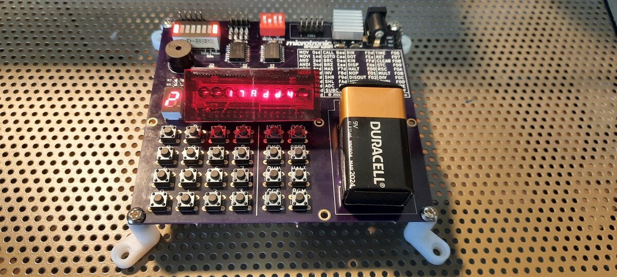

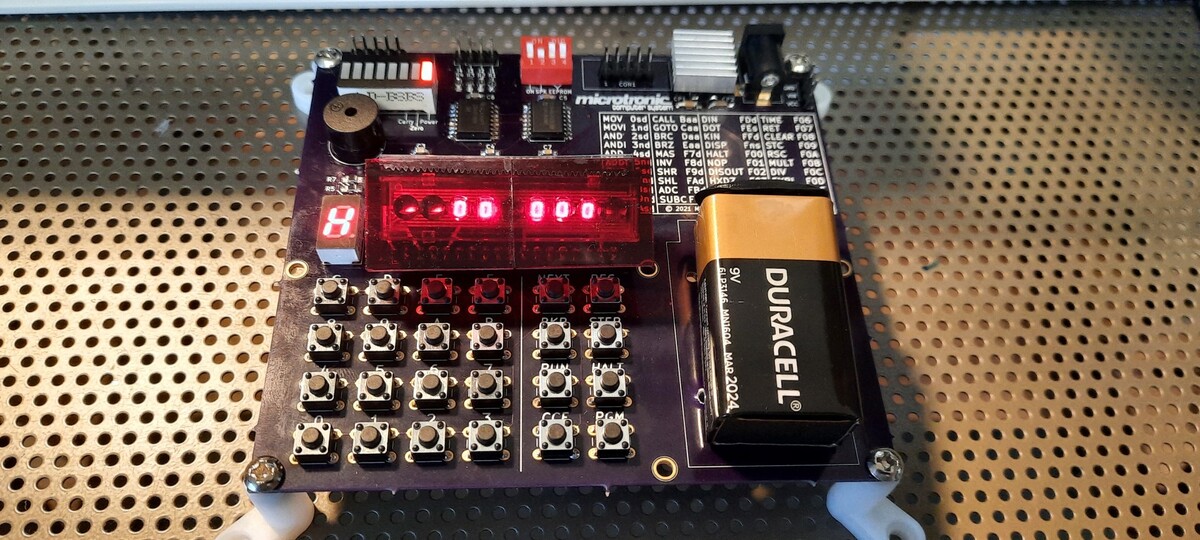

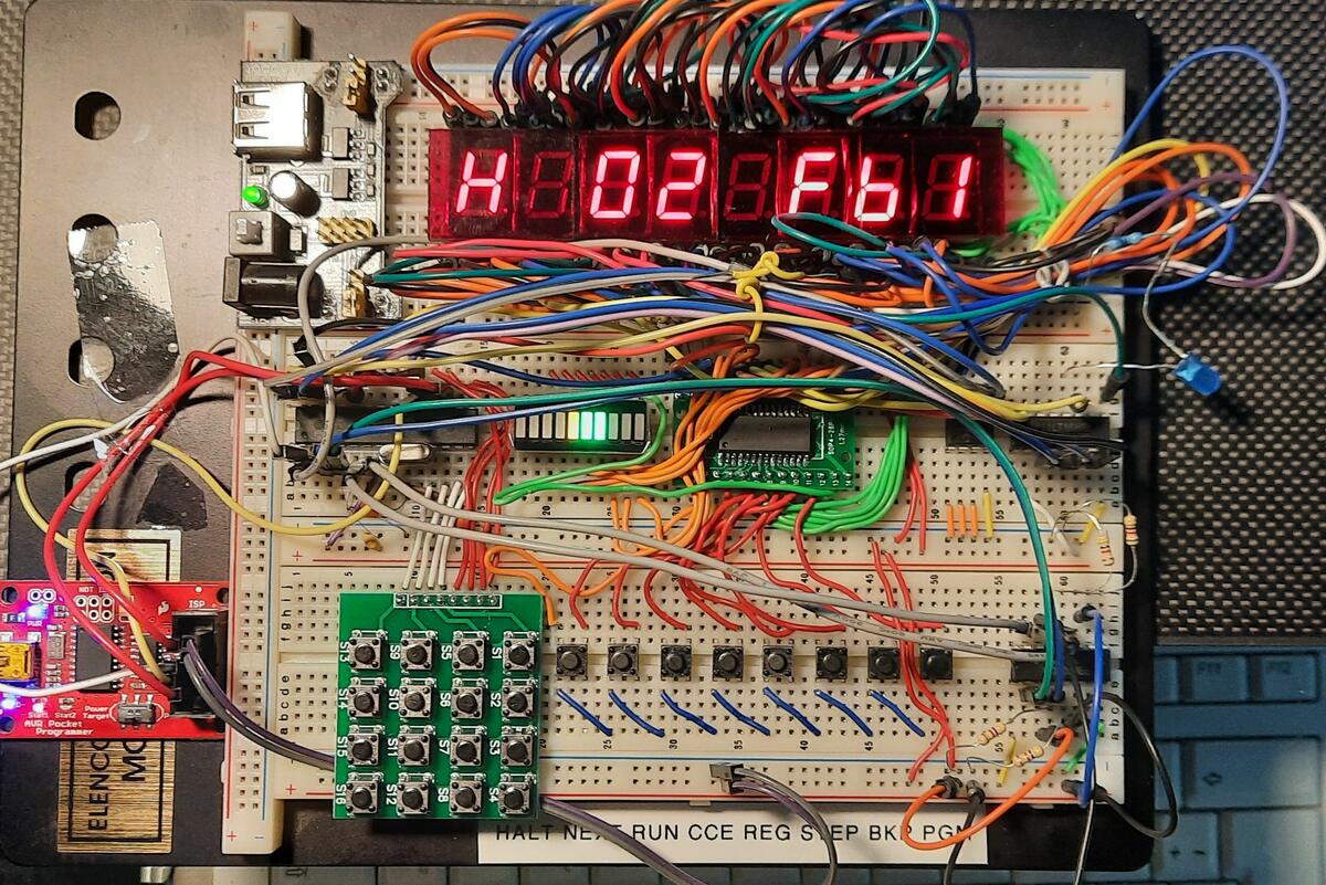

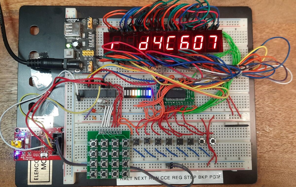

Forum: Projekte & Code Neuauflage Busch Microtronic 2090 Lerncomputer
von Michael W. (Gast)

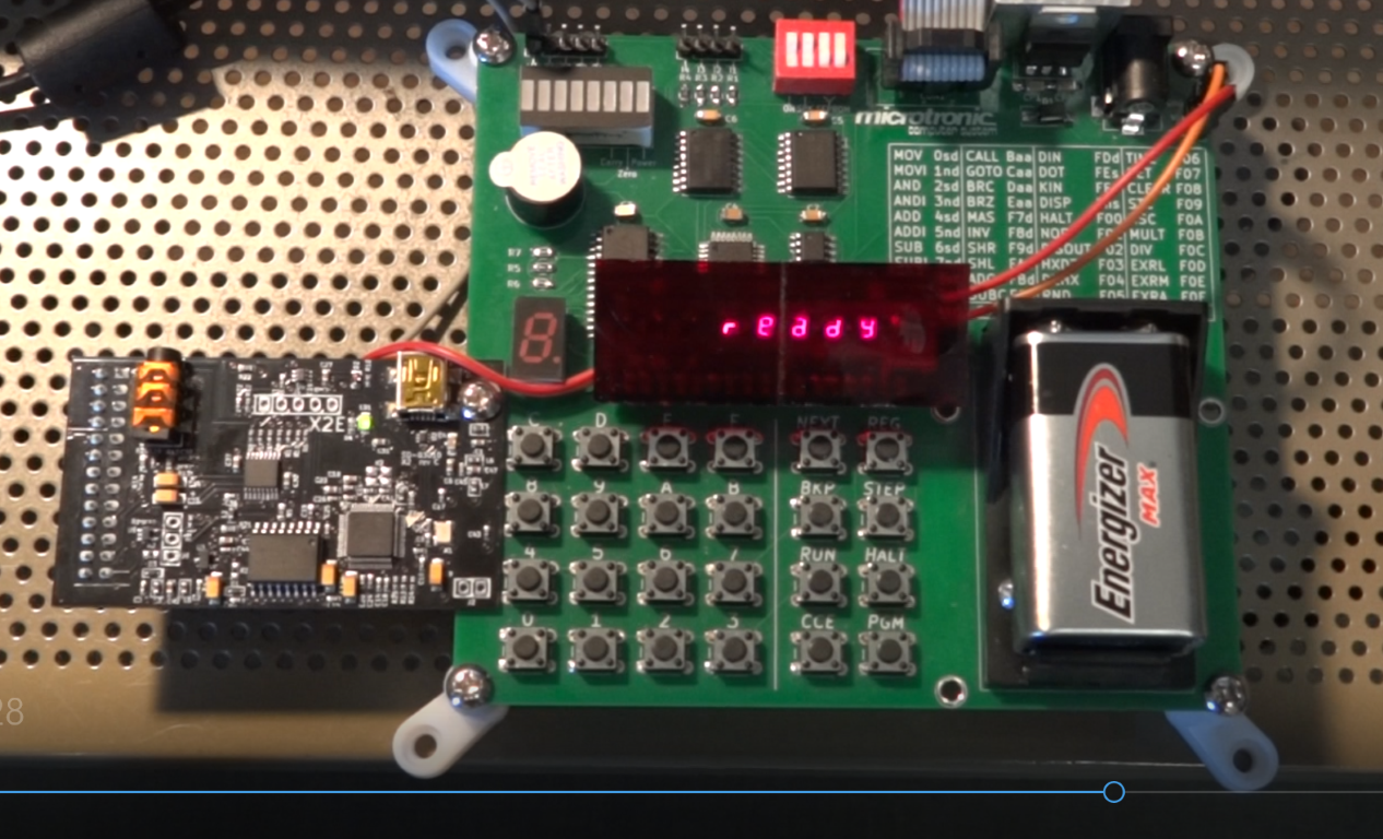

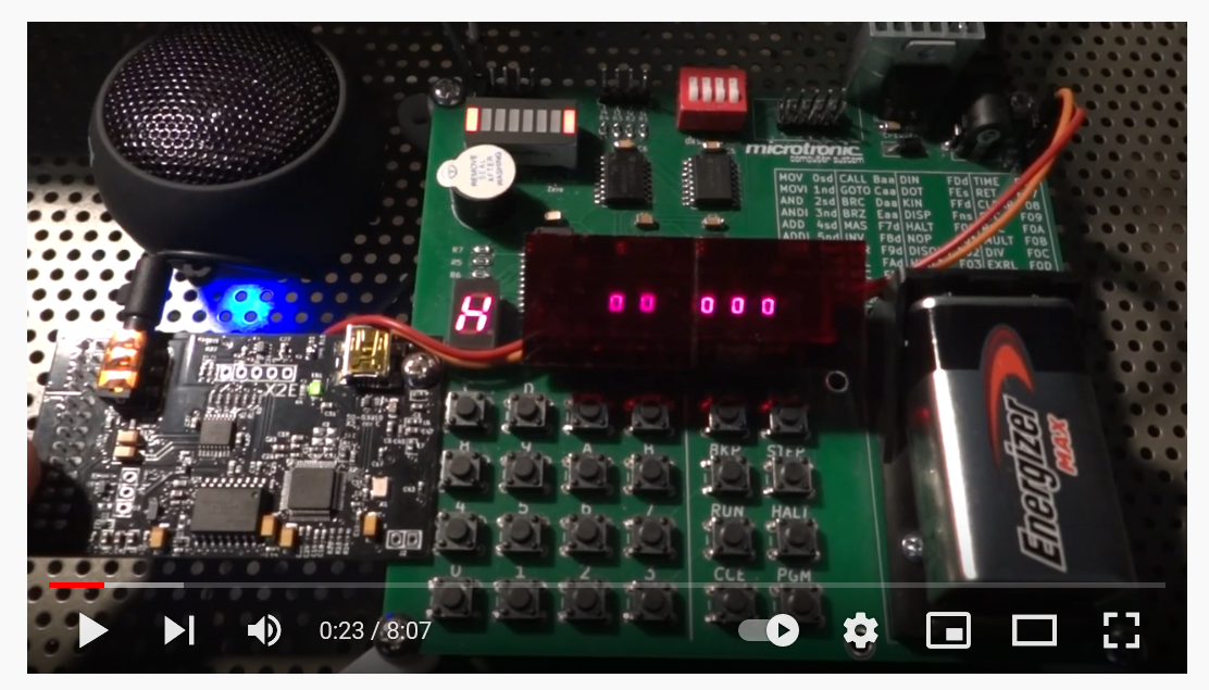

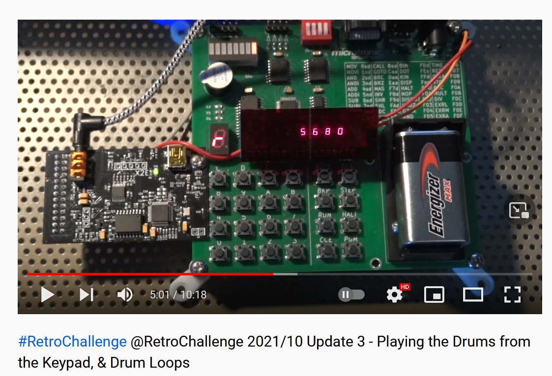

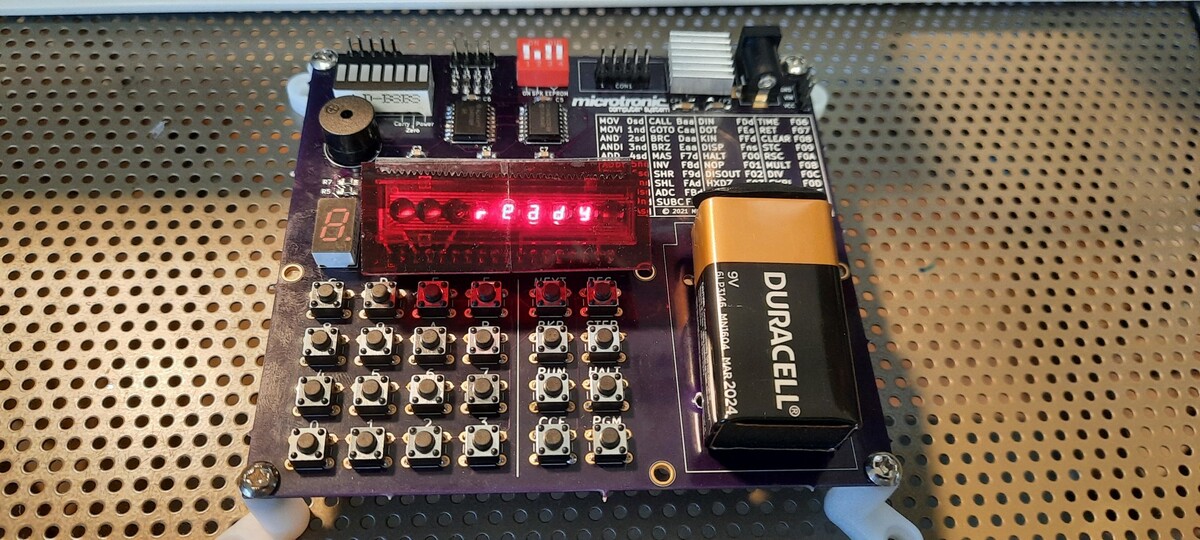

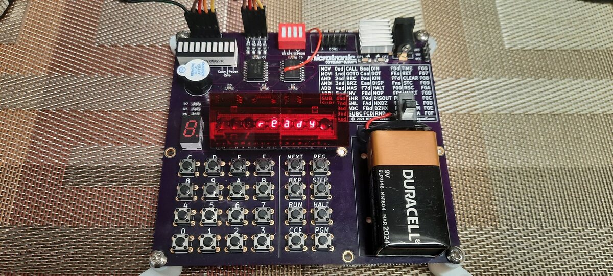

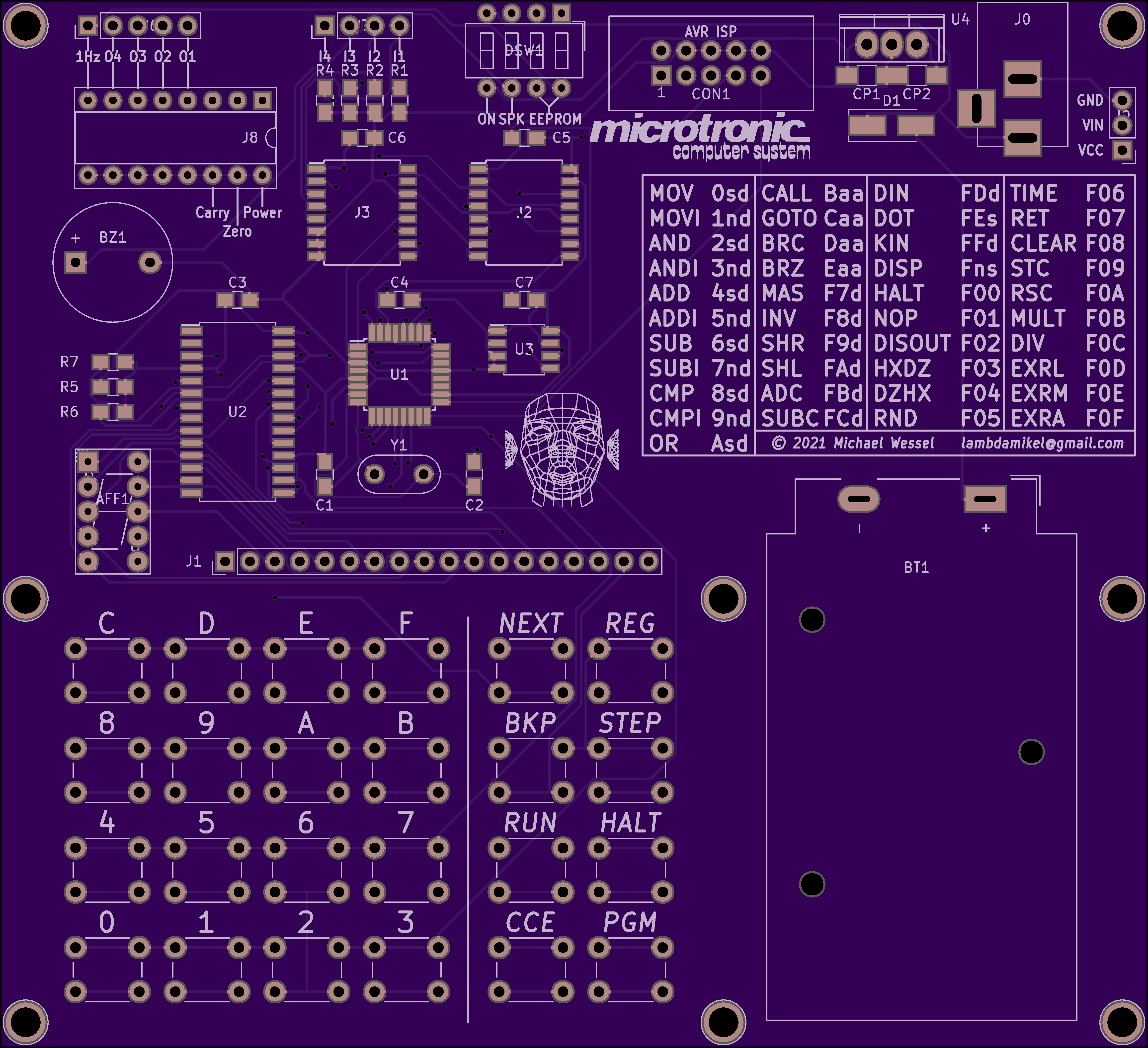

Wir sind ein "internationales Team" von 3 Busch Electronic Enthusiasten
(Frank aus Belgien, Manfred aus Deutschland, und Michael aus den USA),
und arbeiten seit ca. einem Jahr an einer professionellen Neuauflage des
bekannten Busch Microtronic. Der Microtronic wurde ca. 1981 von Busch
vorgestellte (s. z.B. alte c't oder MC Magazine aus dieser Zeit).
Unsere Neuauflage hat einige Extras, die das Original nicht hatte (LCD
Display, SDCard-Programmspeicher, etc.) Ansonsten ist er voll
kompatibel, aber natürlich etwas schneller wenn gewünscht ;-)
Mehr Infos hier:
https://youtu.be/4QKIuH9eXzw
https://www.rigert.com/ee-forum/viewtopic.php?f=4&t=2497
Viel Spaß damit
Michael

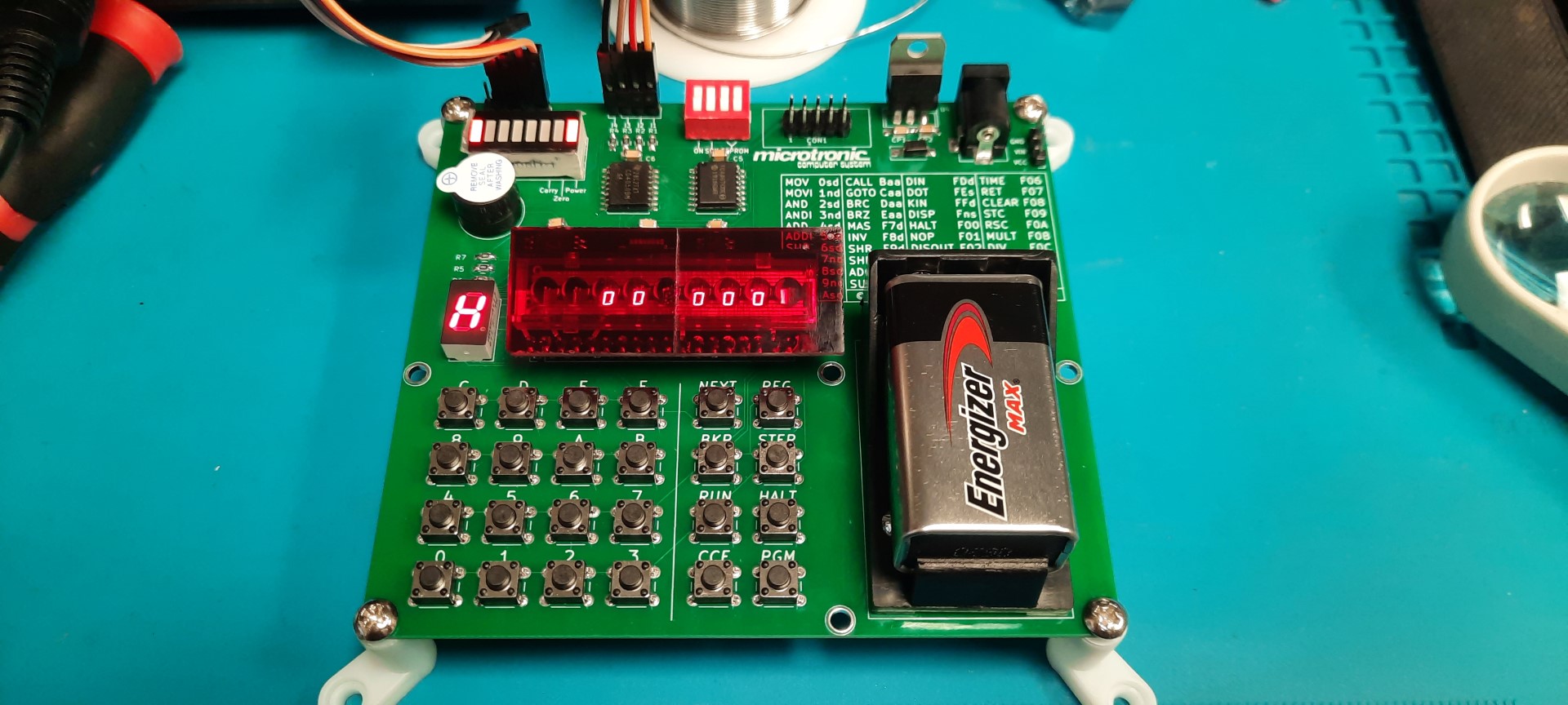

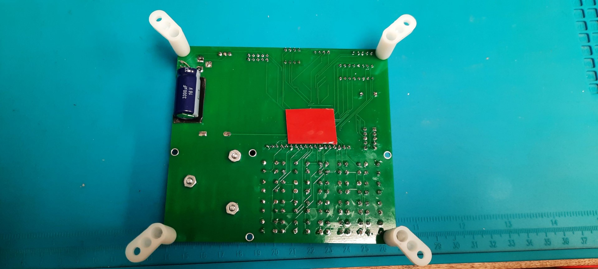

Meine "Kollegen" Frank und Manfred waren wieder fleißig, und haben das
Gehäuse (die 3D-Drucke) inzwischen fertig!
So sieht es dann aus. Bei Interesse bitte im Baukasten-Forum (s. Link
oben) bei Frank ("Frankje") und Manfred ("Helferlein") melden.

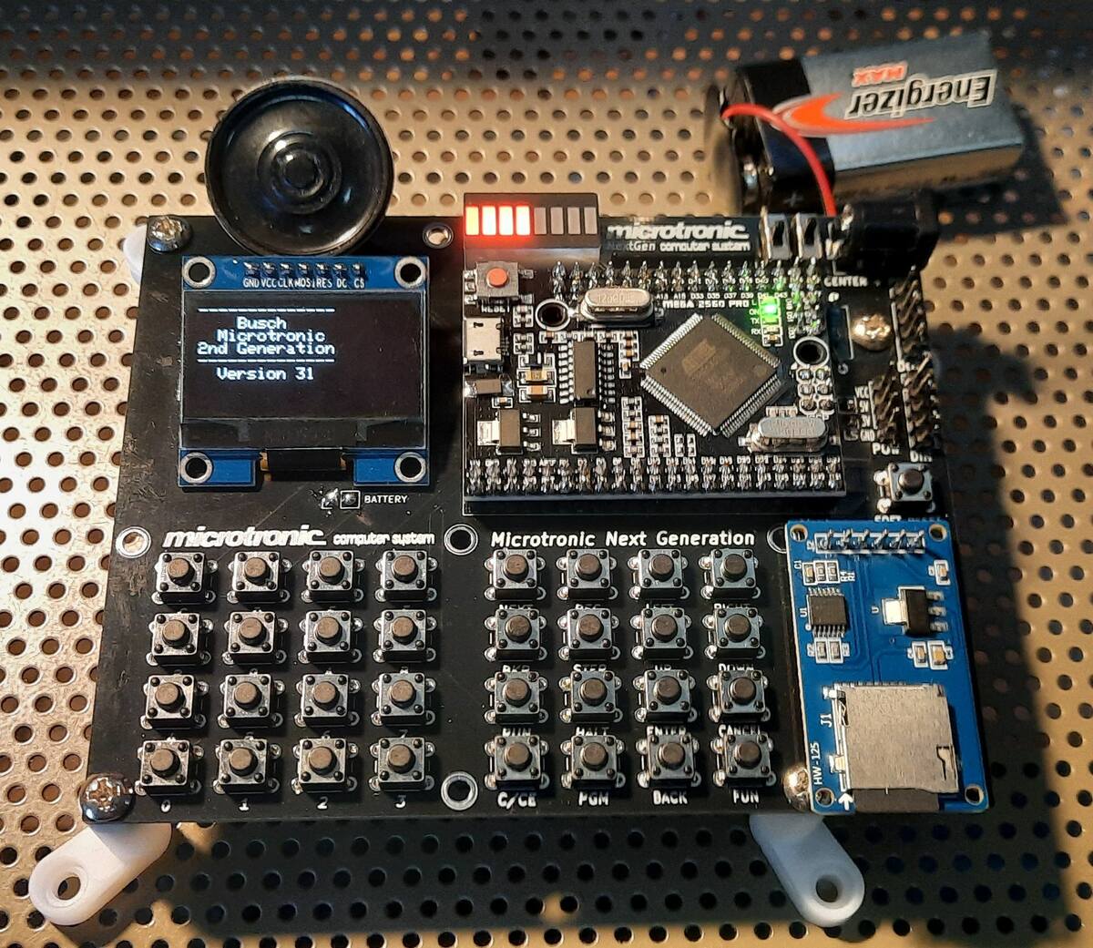

Momentan gibt es eine Renaissance der Busch-Kästen. Frankje und Manfred
haben u.a. neue Busch-Module gemacht. Kann man ebenfalls bei Frankje
bestellen. Hier einmal ein Bild meiner "neuen Module" (von Frankje
entworfen). Zusammenbauen und 3D-Drucken muss man selbst.
Der Microtronic 2nd Generation ist die Krone dieser neuen Module.

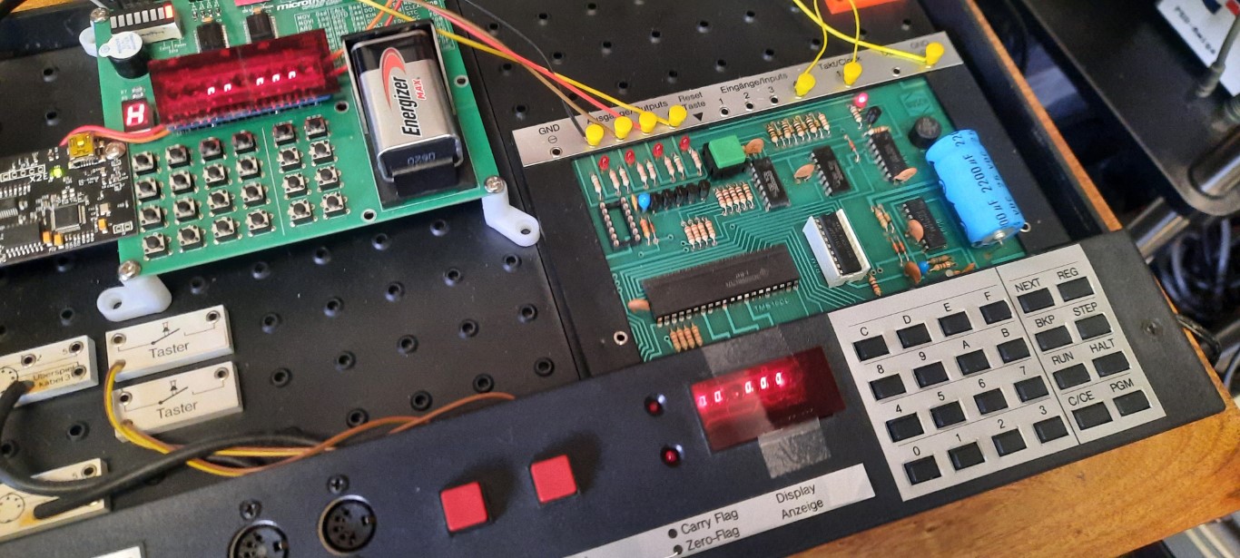

> Sorry, war der 2070 auf den ich gelernt habe. Die Mega-Konsole mit den
> Lautsprecher und den DIN-Anschluss.

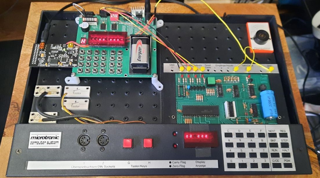

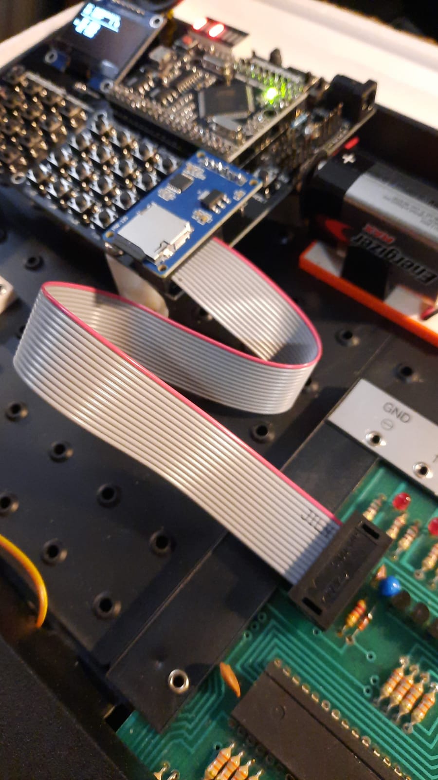

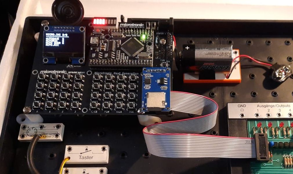

So eine 2070-Konsole brauchst Du, wenn Du den Microtronic 2nd Generation
bauen willst. S. Bilder.
Ja hab ich gerade gelesen. Werde ich in vielleicht in meinen
Projektliste nehmen wenn jemand das Platinenlayout und die Bauteilliste
zur Verfügung stellt. Und es nicht zu teuer wird.
Aber um Ehrlich zu sein, mir würde der Nachbau des Interface reichen.

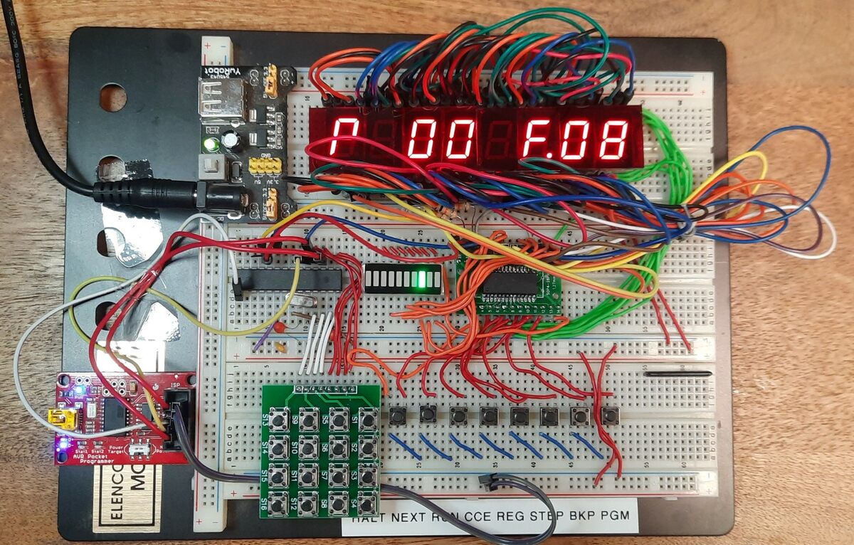

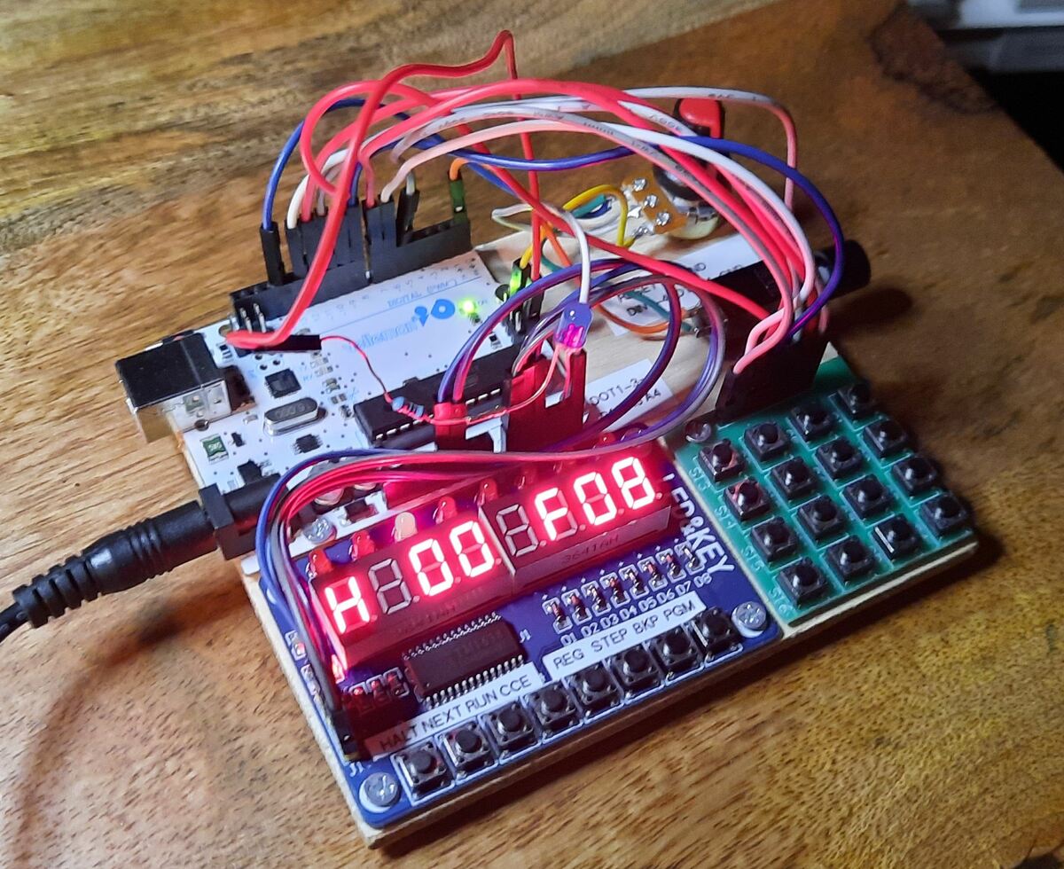

Ach so, gerne doch...
https://github.com/lambdamikel/microtronic-2095-arduino-emulator

Habe das ganze gerade grob überflogen. Soweit ich das erkennen kann hat
der das "nur" aus Chinateilen zusammengesteckt. Da ich die Teile eh mal
wollte werde ich mir die mal bestellen.
Vielleicht weiß ich jetzt, was ich Heiligabend in Corona-Zeiten mache ;)

Genau, "der" (= ich) wollte den Aufbau so einfach wie möglich halten.
Kannst gerne ein PCB entwerfen, bin ich  noch nicht zu gekommen.

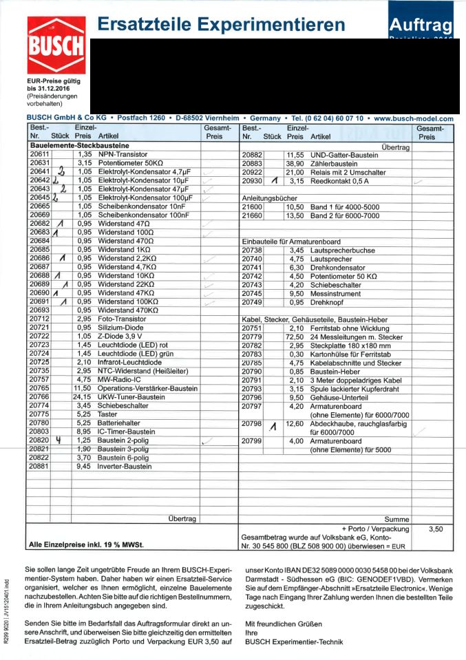

Soweit ich mich erinnern kann, habe ich noch eine "uralte" Liste mit
Einzelteilen die man damals sogar einzeln bestellen konnte. Und da
standen auch die Anleitungsbücher drauf. Was bedeutet, damals habe sie,
vielleicht auch noch heute.

> Da die "normalen" Kästen als Nachfolger noch verkauft wird, würde ich es
> bei der Firma versuchen.
Tipp - mal im Baukastenforum nachfragen...

Und hier ein Update von Frank: 2073 Synthesizer Module + Microtronic 2nd
Generation.
Frisch aus dem Busch 2073 Experimentierhandbuch, aber mit dem neuen
Microtronic.
https://youtu.be/_e6eQX7ZDbY

Jetzt haben wir auch die 2095 Kassetten-Interface-Emulation in das
Microtronic 2nd / Next Generation eingearbeitet. Damit soll
Microtronic-Besitzern, die keinen Emulator wollen, ein Anreiz gegeben
werden, das Projekt vielleicht doch aufzubauen. Denn das "echte" 2095
ist ja unmöglich zu bekommen.
Hier also eine Demo der Load & Save von-und-zu einem echten Microtronic
mit dem Microtronic Next Generation:
https://youtu.be/qt2Vh60y6Hg
Das ist natürlich mein Prototyp; Frank arbeitet momentan daran, diese
Funktionalität auch im 2nd Generation Board ("die professionelle
Variante", aber gleiche Firmware) anzubieten und zu testen. Mehr dazu
demnächst.
Damit ersetzt der Microtronic Next / 2nd Generation also den bisherigen
2095 Arduino-Emulator, den wir oben besprochen hatten.
Reengineered wurde das 2095-Protokoll damals von Martin Sauter (ca.
2017?). Und Martin hatte auch den ersten 2095-Loader mittels Rasperry Pi
und Python implementiert. Beschrieben hatte er das damals hier:
https://blog.wirelessmoves.com…ape-interface-part-1.html
https://blog.wirelessmoves.com…ape-interface-part-2.html

Inzwischen gibt es auch eine reine Platinen- / Tastaturcomputer-Version.
Features:
- großes LCD mit erweiterten Anzeige- und Debugging-Funktionen
- Sound Output (Microtronic Befehlserweiterung)
- SD-Karteninterface als Programmspeicher
- Echtzeituhr (PGM 2 & PGM 3, PGM 0 für Datum)
- erweiterte ROM-Programme (PGM 8 - PGM F)
- 2095 SD-Karten / Kassetteninterface Emulation - einfach in den
Microtronic einstecken!
Firmware ist (weitgehend) identisch zur "Microtronic 2nd Generation" die
oben gezeigt ist.
https://github.com/lambdamikel/Busch-2090/tree/master/microtronic-nextgen-nokia
https://hackaday.io/project/176466-microtronic-the-next-generation

Und damit der Kosmos CP1 hier nicht so alleine im Forum ist - es gibt
auch ein neues Update zum Microtronic Emulator. Inzwischen ist die
PCB-Version mit dem SPI OLED auch fertig. Das SPI OLED hat sich in
Experimenten als das schnellste und geeignetste Display erwiesen. Bild
und Video anbei.
https://youtu.be/zfPmb6s3S1g
Funktionalität ist identisch zu den bisherigen Versionen:
- SD-Karte zum Speichern
- Batteriegepufferte Echtzeituhr
- Kleiner Lautsprecher
- LEDs für Power, 1 Hz, Carry, Zero, die 4 digitalen Ausgänge ("Ports")
- Pin-Header für Input und Output Ports für Elektronik-Experimente
- stark erweiterte Firmeware die die Display-Möglichkeiten nutzt
- CPU Delay / Throttle einstellbar: sonst geht's zu schnell für einige
Original-Programme, die z.B. Sound machen
- Sehr komfortable Programmier- und Debugging-Möglichkeiten (z.B. Page
Up / Page Down um durch den Programmspeicher zu scrollen)
- mehr PGM (AVR PGMSPACE) "ROM"-Programme: z.B. Primzahlen, Mondlandung,
Black Jack, ...
- Große (dutzende!) Microtronic-Programmbibliothek auf SD-Karte (alle
Programme aus dem 2094 Spiele-Buch, etc.)
- Portabler Batteriebetrieb
- Dauerhafter Aufbau: man muss keine Angst beim Transport haben, dass
einem die Kabel oder Komponenten aus dem Steckbrett rausfallen.
- 2095 Interface Emulation: kann ein Original Microtronic 2090
eingesteckt werden, und dann als "Massenspeicher" (SD-Karte) dienen.
Einsatzmöglichkeiten? Viele! Ich benutze es jeden Tag, z.B. als Uhr,
oder um eine Partie Mondlandung oder Black Jack zu spielen.
Hier ein weiteres Update - Test der GPIO-Ports mit dem Next Generation
SPI OLED Board in Verbindung mit Busch Elektronik-Bauteilen, z.B. dem
alten Busch 2075 Zähler-Modul:
https://youtu.be/-XyZU-P86x0
Ich hätte allerdings doch lieber Pulldown-Widerstände einbauen sollen...
werde also doch noch eine weitere Version machen mit
Pulldown-Widerständen.
Die internen Pullup-Widerstände im ATmega lösen das Problem leider
nicht, da dann die Logik-Level invertiert sind. Einfaches invertieren in
der Firmware-Software hilft natürlich auch nichts, da die
Busch-Elektronik Experimente mit den nicht-invertierten Logik-Leveln an
die Eingänge gehen. So blieb mir also nur der "pinMode(INPUT)" statt
"pinMode(INPUT_PULLUP)".
Dann gibt es allerdings Probleme mit Experimenten, die "floating" inputs
für 0 erwarten. Floating inputs sind natürlich immer problematisch... s.
Video für "Stuck Bits".
Damit Übergänge von 5V (1) nach "nicht verbunden" (0) funktionieren,
muss nun leider für Experimente mit floating inputs (z.B. ein einfacher
Push-Button) ein weiterer Pulldown-Widerstand nach GND extern verlegt
werden. Das ist zwar möglich und dann funktioniert alles, ist aber recht
unschön, da dann die Busch Elektronik-Experimente mit dem Microtronic
nicht wie im Original-Handbuch beschrieben funktionieren.
Das Problem sollte im Microtronic 2nd Generation Projekt übrigens nicht
auftreten, da Frank korrekterweise die Input-Stufen wie im
Original-Microtronic repliziert hat (ein Transistor-Inverter pro Input).
Den Aufwand wollte ich für das Next Generation Board allerdings sparen,
da dieses Board in erster Linie zum Microtronic-Programmieren, nicht für
Experimente gedacht ist. Aber ist natürlich schön dass die GPIOs dennoch
nützlich für Busch-Experimente sind. Na wie gesagt, eine Version mache
ich noch, dann mit Pulldowns. Das sollte das Problem dann beheben.

Allerdings will ich die Platine noch neu layouten. Die Tasten sollen wie
beim Original sein in der Anordnung. Zudem ist noch eine ganze Menge
Programmier-Arbeit erforderlich. Interpreter für die OP-Codes ist
natürlich trivial, aber das GUI eben nicht... Aber ich bin ganz gut
dabei.
Momentan bin ich dabei, die User Experience so gut wie möglich auf's
OLED zu bringen. LED-Displays wären natürlich nett, aber ich bleibe beim
OLED.
Und dann brauche ich natürlich noch andere PIN-Header und anderen
Kleinkram, nicht der Rede wert.
Ich mache einen neuen CP1-Thread auf wenn ich fertig bin.

Angeregt durch Lilly (https://github.com/ducatimaus), die sich daran
gemacht hat, meinen alten Arduino Uno R3 Microtronic Emulator aus 2016
nachzubauen, und die mich wissen ließ, dass noch alles gut mit der
aktuellen Arduino-Version compiliert und funktioniert, habe ich mich
ebenfalls noch einmal damit beschäftigt.
Herausgekommen sind einige Verbesserungen:
- Wie schon 2016: TM1638 "Led & Key" China-Modul, und kompakte kleine
4x4 Matrix für HEX.
- PGM 2 & PGM 1 "speichern" (bzw "laden") den aktuellen
Microtronic-Speicher ins EEPROM bzw. laden ihn zurück. Statt 2095
Kassetteninterface.
- Mehr PGM Festprogramme: PGM 7 bis PGM F. Z.B. Blackjack, Mondlandung,
Primzahlen, Nimm-Spiel. Da ich nun den PGMSPACE für die Festprogramme
verwende, passen jetzt mehr und längere Programme in den Uno (vorher
hatte ich das EEPROM dafür verwendet).
- Echter ISR für die 1 Hz Clock.
- Kleinere Bufixes.
- Digitale Inputs (wie früher), nun auch: digitale Outputs. Zumindest
für 3 der 4 Bits vom Ausgangsport hatte ich noch genügend Pins (OK, wenn
man den Soft Reset Button spart, kann man alle 4 haben). Zudem zeigen
die 4 rechten LEDs vom TM1638 ebenfalls die digitalen Outputs an, wie
schon 2016.
- Ein dauerhafter und sehr einfacher Aufbau (30 Minuten Aufbauzeit!).
Anbei ein Bild, und auch ein Bild von Lillys 2090 R3 Version! Super
Retro, im alten Agfa-Karton!
Dank an Lilly für das Interesse, den Nachbau, und die Ideen zur
"Neuauflage". Super Sache!
Momentan arbeitet sie an einem Fork, der die STEP und BKP-Funktionalität
aus den neueren Versionen (s. oben) in die Uno R3-Version
rückintegriert.
Alle Änderungen habe ich im Github dokumentiert:

Jetzt habe ich endlich meinen Microtronic 2nd Generation aufgebaut -
letzte Woche kamen die Teile von Frank & Manfred (PCB und Taster mit
Kappen etc). Das Paket war mehr als 3 Monate unterwegs (von D nach USA).
Es dauert eine Zeit, bis man das 2nd Generation aufgebaut hat: CPU-Board
löten, 3D-Druck, Etiketten / Label drucken, Tastatur-Aufbau,
Flachbandkabel für Tastatur anlöten, ... alles in allem sicherlich 30
bis 40 Stunden Arbeit.
Aber - es lohnt sich total und macht super Spaß! Ich kann also jedem
Busch Elektronik / Microtronic Fan empfehlen, sich das 2nd Generation
Kit bei Frank & Manfred zu sichern (Kontakt über das Rigert
Baukastenforum).
Im Demo-Video wird gezeigt, wie man das 2nd Generation als
2095-Kassetteninterface / Speicher verwenden kann, und man kriegt auch
sonst einen guten Eindruck was das 2nd Generation Microtronic so bietet:
https://youtu.be/WhJ-4qIr_aI
So, das war's jetzt erstmal auf absehbare Zeit - wir haben eigentlich
alles erreicht was wir wollten mit dem Projekt, und machen erstmal 'ne
Pause. Bis demnächst mal wieder auf dieser Welle!

Immer wenn man denkt, man hat fertig, hat man doch noch ne Idee: jetzt
habe ich die externen Pulldowns für die Inputs doch noch einmal
nachgerüstet, und dem Board auch vernünftige Füße spendiert -
Spiegelhalter!
So lässt es sich besser arbeiten.
Was jetzt noch fehlt, wäre ein vernünftiger Batterie-Halter... aber ich
lasse es jetzt dabei.
Evtl. mache ich noch einmal die 2090 Uno R3-Version mit dem LED-Display
(TM1638) auf ein Board. Dann natürlich mit dem ATmega 328p
"ge-shrimped", wie man so schön sagt. Außerdem scheint das eine gute
Gelegenheit zu sein, einmal mit SMD anzufangen in 2021. Den TM1638 habe
ich schon in SMD-Version vorliegen... mal sehen. Das wird allerdings ne
Zeit dauern.

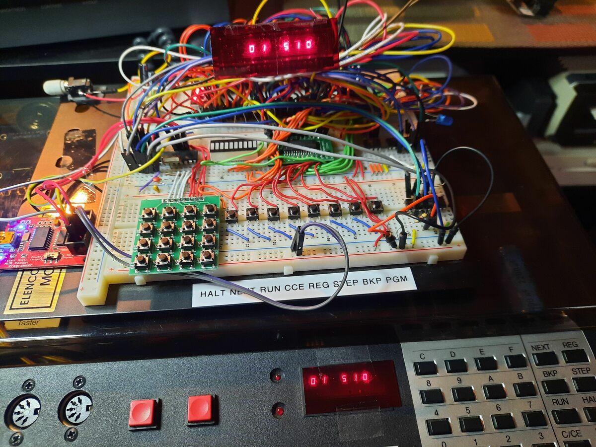

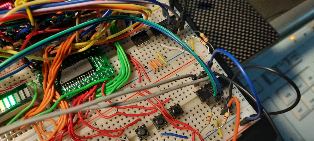

Wie bereits angedroht, setze ich meine Neujahrsbeschlüsse um ("SMD Löten
lernen"), und habe bereits erfolgreich meinen ersten SMD-Chip auf einen
Breadboard-Adapter gelötet - den TM1368! Als Through Hole konnte ich den
auch gar nicht finden, was auch gut ist, so hatte ich wenigsten einen
Grund um damit mal anzufangen!
Angregt durch Lilly, die Anfang des Jahres angefangen hat, meinen alten
Busch Microtronic 2090 Arduino Uno R3-Emulator von 2016 auszugraben und
nachzubauen, habe ich mich jetzt ebenfalls noch einmal drangesetzt, und
werde den auf eine SMD-Platine bringen. Ralph / @JJFlash hat's ja
vorgemacht mit seinem Kosmos CP1 Emulator ;-)
So, mein Prototyp-Breadboard funktioniert bereits - jetzt kann ich mit
dem Platinenentwurf beginnen. SMD Atmega 328p und andere SMD-Komponenten
(Widerstände, ...) habe ich auch schon.

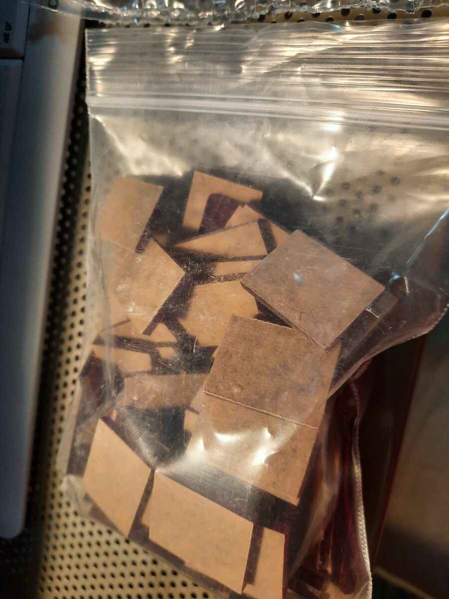

Übrigens - hat jemand eine Quelle für 7segment LED "Lens Filter"? Ich
habe zwar welche (im Bild zu sehen), aber die sind alle schon
zerschnitten (ein Filter bedeckt 2 7segment-Anzeigen). Gibt es sowas
auch als langen Plastikstreifen? Nicht unterteilt? Kann das nirgends
finden.

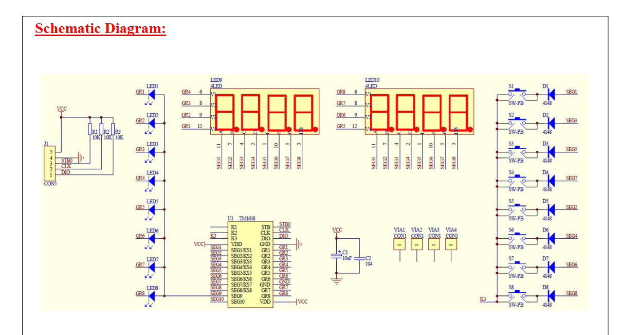

Der Sourcecode benötigt übrigens Null Änderungen von der Arduino Uno R3
und "LED+Key" Version oben; ich werde die Platine also voll kompatibel
zur Maker-Arduino-Bastler-Version machen. Ist einfach nur "ge-shrimped"
und den Key+LED habe ich halt nach Schaltplan einfach nachgebaut. Ist ja
alles im Web zu finden.
Gruß und bis dann!
Na, so ganz ausgebastelt hatte es sich dann doch noch nicht - das
24LC256 EEPROM stellt jetzt ausreichend nichtfüchtigen Speicher für
Programme zur Verfügung (das interne EEPROM reichte ja nur für einen
Speicherabzug). Zudem wollte ich den Ein- und Ausgängen dann doch noch
vernünftige Bus-Treiber spendieren, damit da etwas mehr Dampf hinter ist
und der ATmega besser geschützt ist, und zudem braucht's dann natürlich
doch wieder Pulldowns. So, jetzt habe ich alles an Board, das PCB-Design
kann beginnen!
Du meinst sicher den TM1638.
Ein Blick ins Datenblatt hätte Dir die Sucherei erspart und offenbart,
dass es den nur als SOP28 gibt...
Den TM1637 gibt es als DIP20 sowie als SOP20.
Danke für den Hinweis. So richtig lange gesucht habe ich nicht, denn ich
WILL ja SMD lernen. Da war das ein erster guter Test, ob ich soetwas
überhaupt zusammengelötet bekomme. Und siehe da - mit genügend Lötlitze
und ausreichend TH-Erfahrung (ich mache das ja auch schon seit 40
Jahren...) ist das auch nicht so viel schwieriger. TH ist allerdings
IMMER noch Hobby- / Maker-freundlicher, und weniger Verschwendung von
Lötlitze... na wie auch immer. Ich habe jetzt so ein SMD-Lötlernset hier
liegen, damit kann ich genügend üben bevor ich mich an meine
selbstgemachte SMD-Platine wage. Zumindest weiß ich jetzt mit dem
Breadboard, dass alles funktionieren sollte.

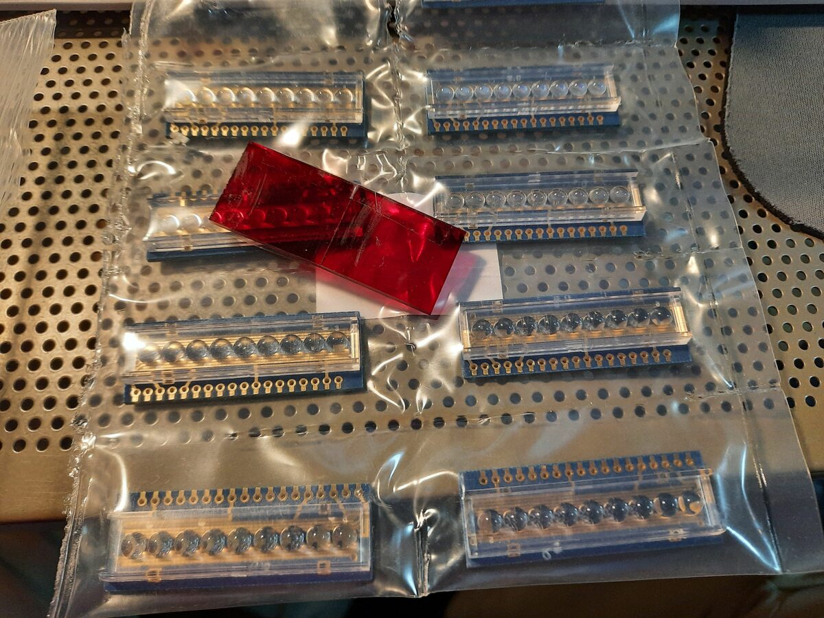

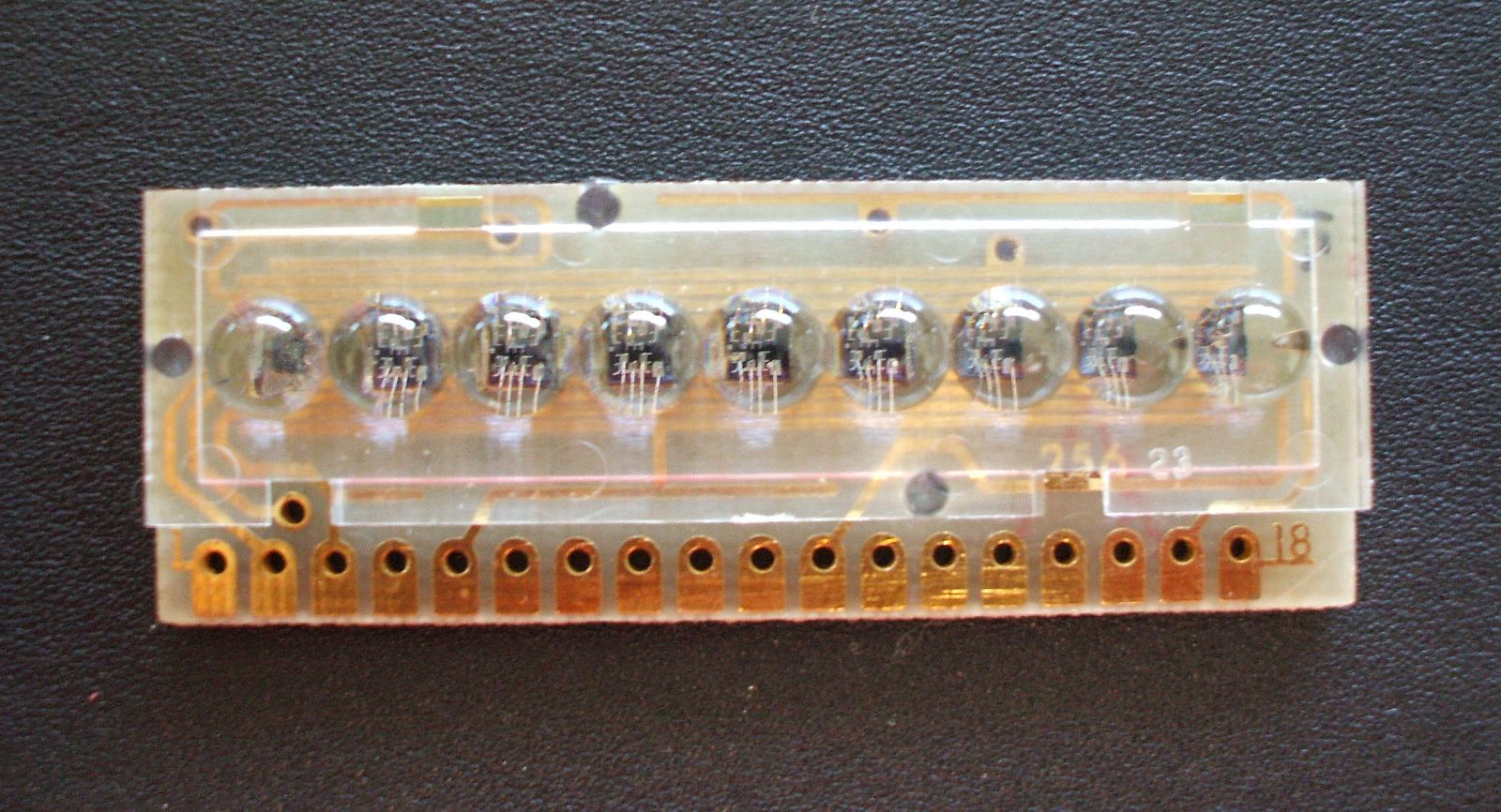

Habe das perfekte Display für den Microtronic-Emulator gefunden - wie im
Original! S. Video:
https://youtu.be/rxcD3G-Qj9g?list=PLvdXKcHrGqhekyx81EoCwQij1Lqylp0dB
Dass es solche alten 7segment 6stelligen Bubble-Displays (wie in den
alten TI-Taschenrechnern) noch "neuwertig" gibt, war mir nicht klar.
Vielleicht NOS? Wer weiß. Wie dem auch sei - eine ganz große freudige
Überraschung für mich. Und sind nicht einmal teuer - gerade einmal 3 $
pro Stück. Lens Filter  habe ich auch gefunden. Werde damit meine
wirklich allerletzte Version aufbauen - ATmega 328p SMD, getrieben vom
TMS1638 (SMD), und dann diese Bubble Displays von National
Semiconductors.
von Ralph S. (jjflash)
> pro Stück.
wo hast du die für dieses Geld herbekommen ?

John Doe schrieb:
https://www.jameco.com/z/NSA1166-National-Semiconductor-LED-Display-7-Segment-Red-0-10-Inch-6-Digit-1-65V-5mA-2-Inch-Long_2210976.html
Genau, die Jameco-Quelle habe ich in meinem Video oben auch genannt.
Würde mich interessieren, ob es noch weitere Quellen gibt - u.U. in D,
was für die Teilnehmer hier interessanter wäre.
Schlaumaier schrieb:
> Falls du da was weißt wärst du mein Held. ;)
Eigentlich wollte mit die Queen ja schon die Knighthood verleihen, aber
das ist dann ja nicht mehr so wichtig :D
Nun, dazu musst Du ein Formular ausfüllen und an Busch senden.
"Teile-Nachbestellung" heißt das Zauberwort.
Das sendest Du dann per Email an Frau Angelika Schneider bei Busch:
Busch GmbH & Co. KG
Heidelberger Str. 26
D-68519 Viernheim
Telefon: 06204 - 6007 11
Telefax: 06204 - 6007 19
E-Mail: Schneider@busch-model.com
Lesen müsstest Du bitte selbst wie man das Formular ausfüllt und das
Internet / Google bzw. Email verwendet :-) Zur Illustration ist das
Formular im Anhang.

Falls das jemand interessiert.
' auszug aus einer Email
Hallo!
Alle angefragten Artikel sind lieferbar.
Bei Artikel Nummer 20782 sind zwei Spritzlinge drin, somit 32 Stecker.
Mit freundlichen Grüßen
Angelika Schneider
die genannte Artikel-.Nr kostet 4.75 + 3.50 VK.  Nähere Infos kann man
den Bild oben entnehmen.
Mich interessierten hauptsächlich diese Stecker. Wenn man nämlich
irgendwo Bausteine auftreiben kann (ebay,Flohmarkt) sind die problemlos
mit den gewünschten Bauteilen zu bestücken. Aber die Stecker
aufzutreiben......

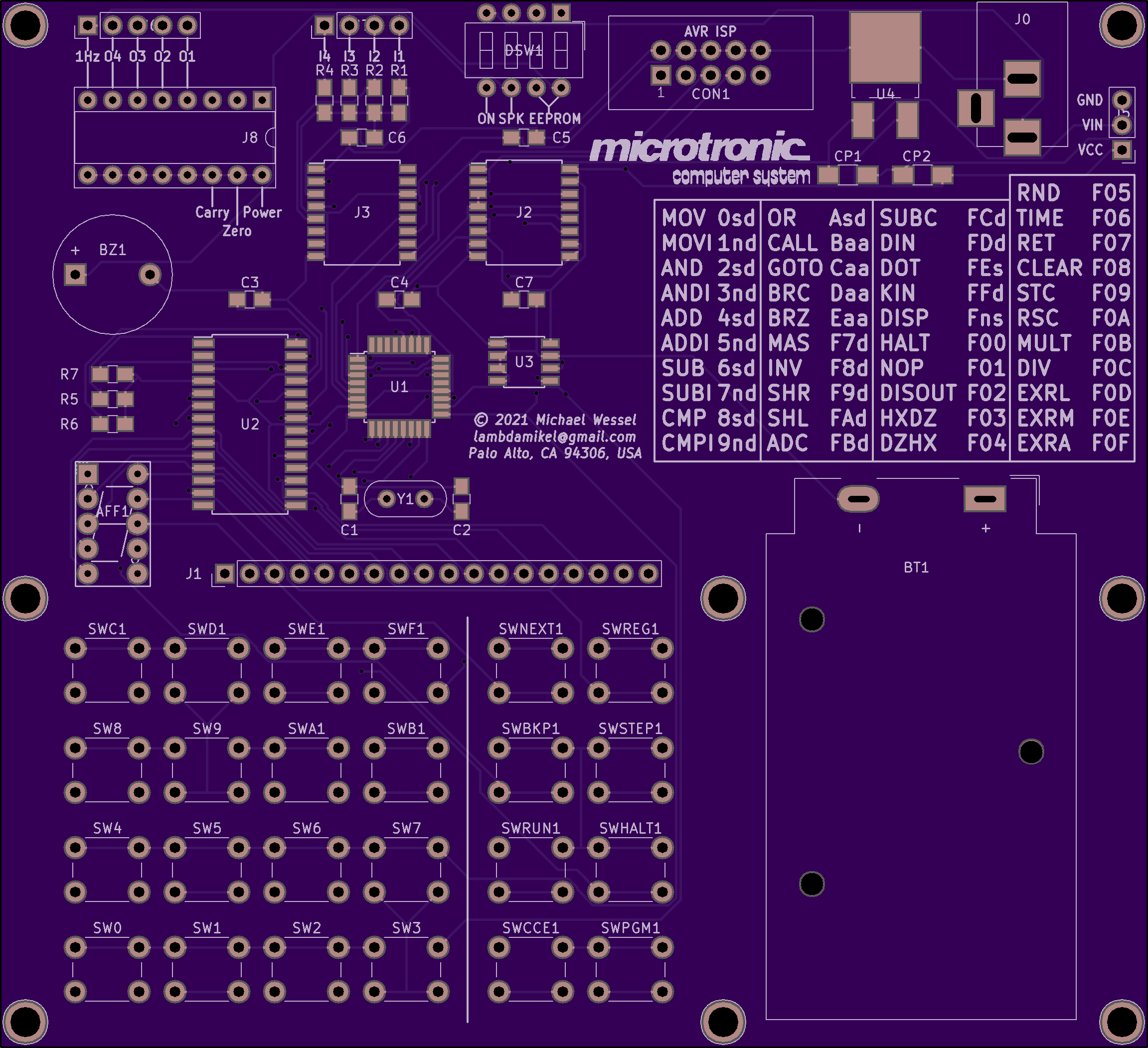

Kleines Update - die PCB Version mit dem klassischen 7Segment LED Bubble
Display ist jetzt in Vorbereitung.
Eine gute Motivation, mit dem SMD-Löten endlich einmal ernst zu machen.
Für Nachbauwilige gibt's jetzt auch die Gerbers für die NextGeneration
SPI OLED Version online.
https://github.com/lambdamikel/Busch-2090/blob/master/gerbers/pocket-microtronic-spi-display.zip

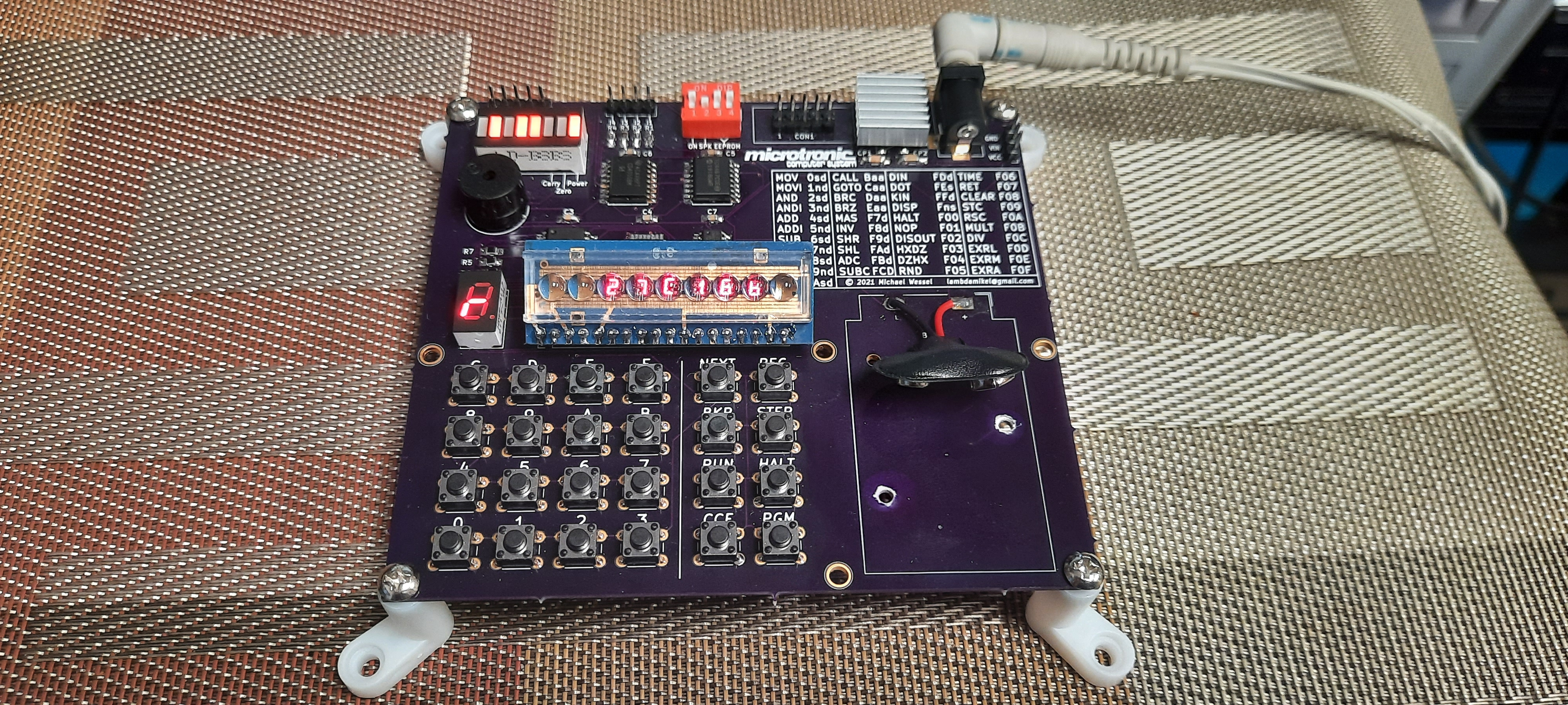

Funktioniert:
https://youtu.be/by9tqQxS4iI
Allerdings hat sich ein Fehler eingeschlichen: Power Switch zur Batterie
funktioniert nicht. Also noch mal neu routen. Aber ansonsten klappt
alles wie es sollte. Allerdings wird der 7805 doch recht warm... die
ganzen LEDs ziehen wohl doch ganz schön. Ich werde den SMD 7805 wohl
doch noch durch einen DIP 7805 ersetzen, da ich da einfacher einen
Kühlkörper ranschrauben kann. Der jetzige ist nur aufgeklebt (vom
Raspberry Pi).
Batterie-Kompartment klappt auch, aber wie gesagt, macht momentan keinen
Sinn das ranzuschrauben, wegen Schalter-Fehler.

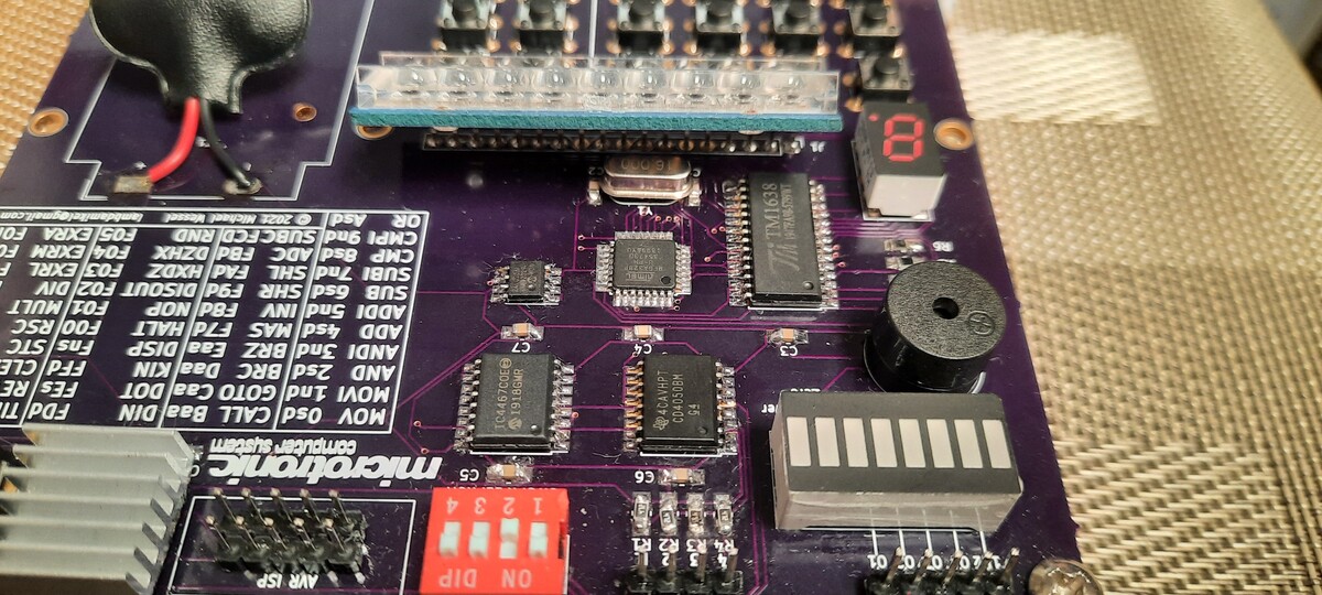

Und hier die Bauteil-Seite. Für den Quartz verwende ich noch TH... ich
muss meine SMD-Technik noch verbessern. Sieht noch nicht so sauber aus.
Ich habe mir eine Heißluft-Lötstation für diesen Zweck zugelegt (und
Lötpaste), aber anscheinend dann den ersten 7805 "gebraten". Am Ende
habe ich doch alles von Hand mit Lötkolben, Flux und Litze gelötet.
Nächstes mal klappt es hoffentlich besser mit der HotAir Station.

Ich habe gerade hier mitgelesen. Cooles Projekt! Falls noch Bedarf an
Bubble-Displays besteht, könnte ich helfen. Ich habe noch eine schöne
Anzahl TIL393-8 (8-Stellig) Die stammen wirklich aus der Produktion von
Texas-instruments Taschenrechnern!
Das ich Freude an exotischen Displays habe, habe ich jeweils bei
Gelegenheit zugegriffen, auch wenn sie nicht billig waren. Ich brauche
aber nicht alle und würde sie für ca. €4 pro Stück weitergeben.
Oh, die sind wirklich sehr schön! Ich wünschte, ich hätte 8stellige
Bubble Displays ergattern können... dann hätte ich mir die extra
Status-Anzeige sparen können. Anderseits habe ich jetzt ca. 20 von den
6stelligen, das PCB Design ist fertig, und der "echte" Microtronic hat
ebenfalls nur 6 Stellen. Insofern werde ich jetzt einfach dabei bleiben,
sonst endet dieses Projekt ja nie :-) Aber VIELEN VIELEN DANK für das
tolle Angebot!
Kleiner Hinweis - hatte noch einen Routingfehler in den Gerbers... der
Ausgang Nr. 3 (DOT 3 Output PIN) war nicht verbunden - falsches Symbol
im Netz :-( Also noch einmal... meinen Prototypen habe ich mit
Überbrückungsdraht verartztet (Bild anbei). Ist natürlich egal, wenn man
nur programmieren will mit dem Emulator. Wie auch immer, konnte ich so
nicht stehen lassen.
Da ich in der Github-Statistik sehe, dass hier einige aus dem Forum die
Gerbers runtergeladen haben, hier ist die aktuelle / hoffentlich letzte
Version, mit 7805 DIP Regulator, Schalter für Batterie, und
Ausgangs-Bugfix:
https://github.com/lambdamikel/Busch-2090/blob/master/gerbers/microtronic-bubble-display-latest-dip-7805-regulator.zip
ÜBRIGENS - ATmega328p TQFP sind KOMPLETT AUSVERKAUFT in den USA! Mouser,
Digikey, ... alle Fehlanzeige! Da musste ich die doch tatsächlich von
Reichelt aus D importieren lassen!

Hier ein neues Demo-Video; 2. PCB-Revision:
https://youtu.be/Ge9LzhROK3o

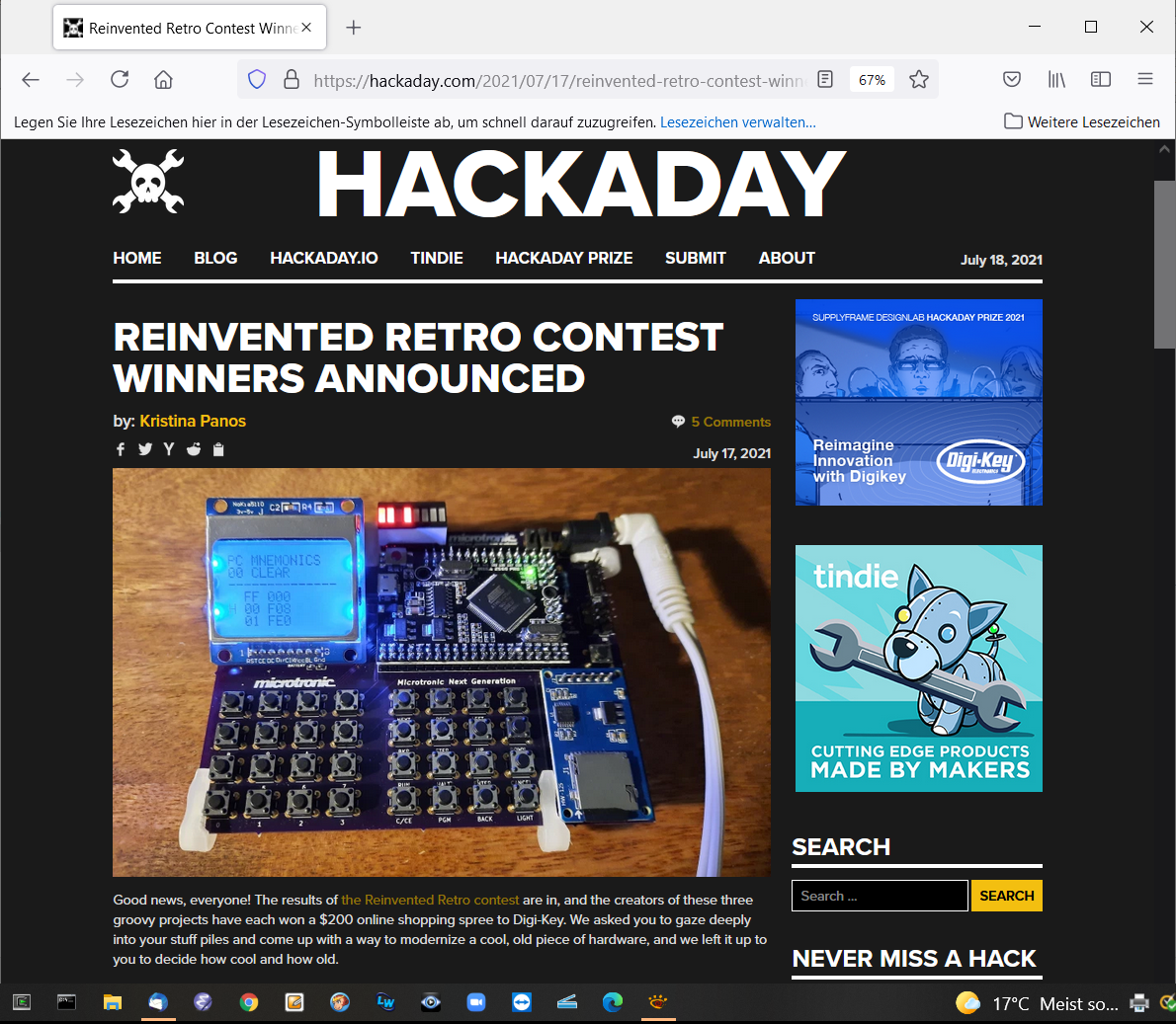

Wir haben beim "Reinvented Retro Contest" bei Hackaday gewonnen, und
zwar für die "Next Generation" Version aus der "Microtronic Emulator
Familie":
https://hackaday.com/2021/07/17/reinvented-retro-contest-winners-announced/
Vielen Dank an Hackaday, und unser Team:
Frank de Jaeger
Manfred Henf
Lilly
and myself :-)
https://hackaday.io/project/176466-microtronic-the-next-generation/log/195516-we-are-winners-of-the-reinvented-retro-contest-thank-you
Ich hatte zwar auch die Bubble LED Display Retro Version eingereicht,
aber diese hier hatte mehr Votes.
Hier mal die beiden PCB-Varianten im Vergleich - OshPark & Seeed:
https://youtu.be/OpMEF1GoHy4
Ich habe noch 2 Seeed PCBs - wer eines möchte, bitte melden.
Zudem habe ich auch noch mehrere PCBs für die SPI OLED-Version des Next
Generation (mit Real Time Clock, SD Card, Sound, und 2090-Tape Emu
Interface).

Hier mal ein kleines Firmware-Update - wie wär's mit dem Microtronic
Emulator als MIDI Sequenzer / MIDI Drumcomputer? Mit einer kleinen
Opcode-Erweiterung kein Problem:
https://youtu.be/LSoLgBS4wAI
Als GS MIDI-Modul kommt das X2 zum Einsatz.

Für den MIDI Microtronic Drum Computer brauchen wir bessere Usability /
Interface, z.B. einen blinkenden Input-Cursor für KIN inputs. Jetzt
denkt Ihr sicher - jetzt ist er ganz durchgeknallt, USABILITY für Hex
Machine Code auf 'nem Microtronic?! Aber seht selbst:
https://youtu.be/5FZHD4uNwZ0

Und hier das nächste Update - inzwischen können wir die Drums "in
Echtzeit" spielen (Hex pad), und zudem gibt's nen einfachen Drum Pattern
Looper:
https://youtu.be/GfvJe84B7kQ
https://hackaday.io/project/180252-a-retro-authentic-microtronic-emulator/log/199020-retrochallenge-retrochallenge-update-3
Mehr demnächst - ein bißchen mehr geht noch!

Und hier ist mein letzter RetroChallenge 2021/10 Beitrag / Update - der
original Microtronic kann jetzt ebenfalls die Drums spielen:
https://youtu.be/-PcD4bp1l9A
Das war's für mich dann! Bis demnächst mal wieder.

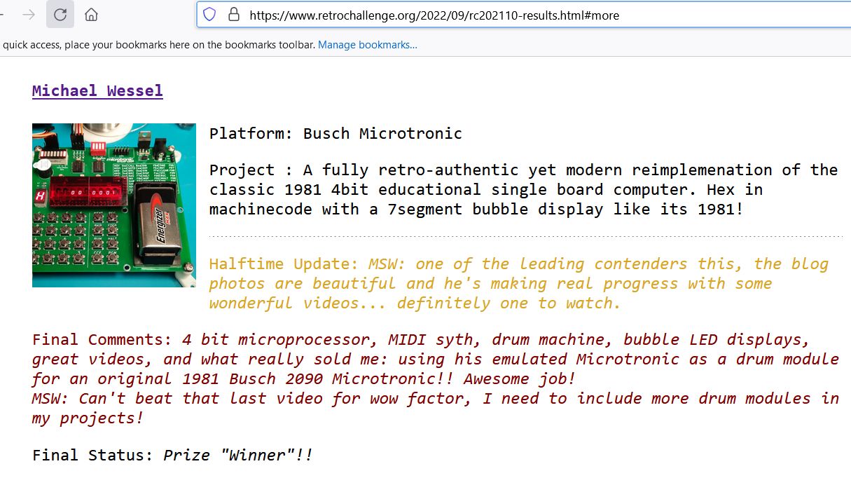

Nach längerer Abstinenz mal wieder ein Projekt-Update. Hat zwar ein Jahr
gedauert, aber mein RetroChallenge 2021/10-Beitrag wurde mit einem
"Preisgewinn" gewürdigt:
https://www.retrochallenge.org/2022/09/rc202110-results.html#more
Vielleicht motiviert das ja den ein oder anderen, sich auch einmal mit
dem Microtronic zu beschäftigen.
Die RetroChallenge ist wohl durch das RC2014 bekannt - macht Spaß, kann
nur jedem empfehlen, dort auch einmal mitzumachen! Genügend Material
gäbe es hier ja (insbesondere SBC-Nachbauten).

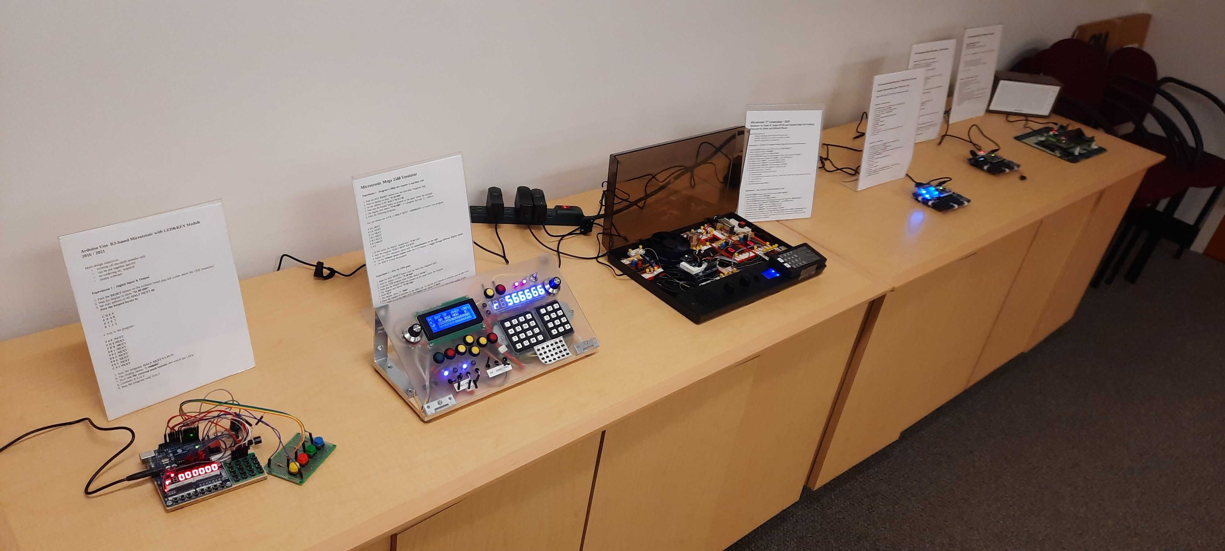

Letzte Woche hatte ich die Gelegenheit, einen 1stündigen Vortrag inkl.
Demos über das Projekt zu halten.
Dabei habe ich auch den historischen Kontext beleuchtet. Evtl. lade ich
noch das Video hoch. Hier sind einmal ein paar Fotos vom Demo-Setup und
die Folien; vielleicht interessieren ja den ein oder anderen die
Anmerkungen zur TMS1000-Serie:
https://github.com/lambdamikel/Busch-2090/blob/master/manuals/seminar-02-02-2023.pdf
