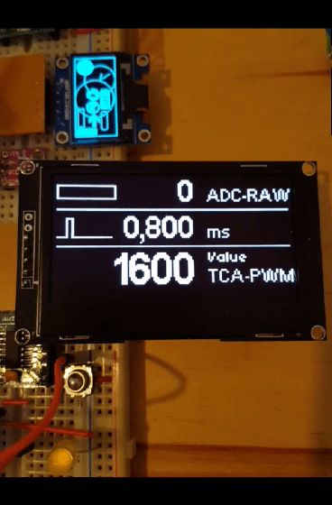

Hier mal ein Beispiel zur Nutzung
Ein ATtiny1614 generiert eine PWM um einen Modellbau Servo zu testen.
Dazu wird ein ADC Kanal im 10Bit Modus benutzt und auf 8Bit runter
geteilt.
--> Anzeige des ADC Wertes mit "ADC-RAW" und Animation als
Balkendiagramm
Die errechnete Pulszeit dann in "ms" in der nächsten Zeile
--> mit einer kleinen Puls Animation.
Als letzter Wert dann den zugehörigen Compare Wert für den Timer TCA.
MfG Steffen
