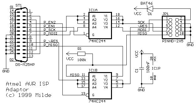

Hallo, Ich habe schon etwas hier im Forum rumgestöbert, habe aber nun eine Frage zum Bau des ISP Programmieradapters im Anhang. Kann ich den Adapter so wie er ist benutzen wenn meine Zielhardware eine Betriebsspannung von 3,3V hat, oder müssen dann noch zusätzliche Widerstände in Reihe in die Anschlussleitungen zum PC gebaut werden. Auf einer Seite im Netz stand was von 100R. Als Bustreiber verwende ich den 74HC244 von Reichelt. Mfg Florian
Das sieht nach vereinfachtem STK200-Adapter ("Dongle") aus http://www.lancos.com/prog.html#hardware Ich weiß nicht ob der HC2442 5V-tolerant ist, wenn er mit 3,3V betrieben wird. Die Widerstände hat Lanconelli auch eingezeichet. Er hat auch einen Link auf eine Diskussion zum Thema.
Hallo, ich habe die selbe Frage wie Florian. Geht das nun mit der angehängten Schaltung oder nicht? Ich habe mir die Finger wund gesucht, aber nichts passendes gefunden...
Weiß niemand Rat? Kann man den ISP-Parallel-Programmer mit 74HC244N, der an einem normalen Desktop-PC hängt, eine 3,3V-Schaltung programmieren, ohne dass irgendwas kaputt geht? Ich wäre für eine Antwort sehr dankbar!!
Ich bin am Planen eines Projektes und muss es deshalb vorher wissen! Ich bitte weiterhin um KONSTRUKTIVE Hinweise...

Ich frage doch nur nach Erfahrungen, ich habe diesbezüglich kontroverses im Netz und in diesem Forum gelesen und brauche deshalb Klarheit. Da brauche ich keinen neuen Programmer bauen/kaufen... Es zwingt dich im Übrigen niemand hier deine Zeit zu verschwenden ;)
Schlagt mich wenn ich mich irre, aber ich meine der 74H244 erkennt bei 5Volt VCC, 3,3Volt als High an. Ausserdem kann man den auch mit 3volt betreiben. Sollte also Problemlos gehen. Bei 5Volt Betrieb einfach Widerstände in die Leitungen von SCK , Reset und MOSI (BAstler Lösung). Sollte eigentlich alles gehen. Gruß
Wenn es unbedingt so ein Pin-Wackler sein soll und du auf Nummer sicher gehen willst: Siehe Artikelsammlung[1]: MAX3378E Ansonsten würde ich vorschlagen, dass du dir den Programmer von Klaus Leidinger baust [2] und anstelle der V24 einen FT232R an die serielle Schnittstelle des Tinys des Programmers hängst. Wenn du diese Schaltung aus der Versorgungsspannung des Zielsystems speist, kannst du damit 2,7- bis 5,5V-Mikrocontroller programmieren. [1] http://www.mikrocontroller.net/articles/Pegelwandler#BIDIREKTIONAL [2] http://www.klaus-leidinger.de
