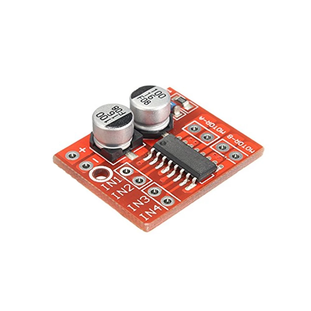

Die sind an IN1 und IN2 dieses Moduls angeschlossen:
https://ae01.alicdn.com/kf/HTB1Mz5zVirpK1RjSZFhq6xSdXXaq/L298N-fahrer-bord-modul-L298N-schrittmotor-smart-roboter-breadboard-peltier-High-Power-L298-DC-Motor-Treiber.jpg_Q90.jpg
Also Datenblatt des L298 anschauen. Dort findet sich ein Leckstrom von
10µA für einen Low-Pegel. Du bist also für den Pulldown mit den
"üblichen" 4k7 auf der sicheren Seite.
