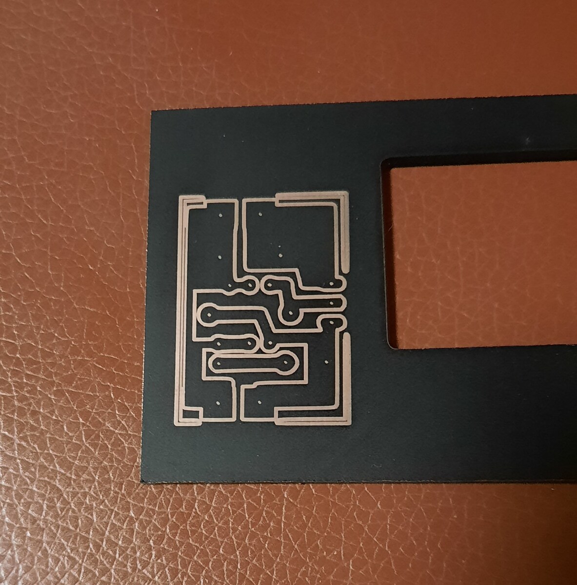

von Mario X. (grinderfx)
Ich nutze dafür eine 150€ CNC-Maschine und erzeuge vorher eine
Heigthmap.
Das klappt echt super.
Da kannst du dann auch schon Bohrungen mit machen.
von Thomas W. (goaty)
Ich kann nur Direkt-Toner Methode empfehlen. Laserdrucker der schön
dicht druckt und ein Laminiergerät was etwas modifiziert ist. Macht 1a
PLatinen mit runter bis zu 0,25mm.
Klar beidseitig ist schwer und der Drucker muß halt dicht drucken.
Kostet weit weniger als 300€.
Laserdrucker braucht halt platz und Laminiergerät muß gepimpt werden.
HP Farblaser, modell hab ich grad nicht da, der ist super. Alt ist der
sicher nicht mehr als 5 Jahre. Nach dem Laminierer ist fast keine
Fehlstelle. Siehe Foto.
Katalog ist der von EngelbertStrauß.
Was ist an der CNC-Maschine so verkehrt? Aus meiner Sicht gibt es für 2
Ebenen keine bessere und schnellere Lösung und ziemlich präzise.
Deutlich besser und schneller als geätzt. Dazu hat man gleich noch die
Bohrungen und könnte die sogar mit einer grünen Farbe beschichten und
die Lötstellen wieder frei fräsen lassen.

Wenn du schon einen Laser hast, könntest du evtl versuchen, eine Platine
mit dunklem Ätzresist zu beschichten und Isolationskanäle in den
Ätzresist zu lasern - anschließend die Platine in Eisen-III ätzen. So
ähnlich habe ich das mal probiert, nur statt des Lasers einen
Stiftplotter mit Ritznadel verwendet:
Beitrag "Re: Isolationsätzen"
Damit war ich auch nicht der erste...

um nochmal aufs Lasern zu kommen.
Ich hatte vor einiger Zeit mal so ein Vigotec Gravurlaser für 79€ bei
Kaufland.de geschossen und natürlich auch etwas mit Platinen
experimentiert. Das man mit so einer Gurke kein Kupfer weglasern kann
sollte klar sein. Mein Ansatz war der, dass ich mir zumindest die
Ausdruckerei auf Folie, das Belichten und Entwickeln sparen wollte.
Als Basismaterial nutze ich FR4 Platinen welche mit Lack vollflächig
besprüht werden. Das ist in Sekunden erledigt und nach 2..3 Minuten
trocken. Nach diversen Versuchen mit ebensovielen Lacken hab ich die
besten Ergebnisse mit DupliColor Deko Matt Schwarz erzielt.
Die eigentliche Platine im Bild ist 2x3cm groß (LM317 regelbar, brauchte
ich auf die Schnelle).
Gelasert ist mit 100% (Vigotec VG-L7 20W , dürfte ne 5,5W Diode sein),
80mm/m und einem Durchlauf. Wie man sieht, funktioniert das perfekt.
Jetzt nur noch ätzen und dazu nehme ich schon seit Jahrzehnten
Natriumpersulfat. Ist gelöst leicht zu lagern, nicht ansatzweise so
agressiv wie Eisen3Chlorid (was jetzt Werkzeuge, Spritzer in der
Umgebung, Verätzungen auf der Haut usw. betrifft) und gelöst und
aufbewahrt in einer Kunststoffflasche leicht im Wasserbad zu erhitzen.
Dafür brauchts weder ne Ätzmaschine mit Heizung oder sonstigen Krempel.
Einfach das erhitzte Ätzmittel in eine flache Schale kippen und die
Platine etwas hin und her bewegen. In ein paar Minuten ist der Job
erledigt.
Soviel mal zu meine Erfahrungen bezüglich Platinen lasern....

von Carsten-Peter C. (carsten-p)
Hallo, Deine Platine hat mich schon sehr beeindruckt. Das habe ich so
auch mal probiert, aber es war wohl der falsche Lack. Eine andere Idee
war, die Kupferseite mit Maler-Kreppband zu bekleben und die
Leiterbahnen wegzulasern und dann mit Schutzlack einzusprühen. Ging
nicht, weil zwar das Kreppband sauber verschwand, der Kleber jedoch
nicht. Nun habe ich mir statisch selbsthaftende Folie ohne Kleber
gekauft, bin aber noch nicht dazu gekommen das auszuprobieren. Testweise
lässt sich die Folie sehr gut weglasern. Ich habe einen Treiber
geschrieben, der ein BMP- Bild Zeile für Zeile abfährt und die
entsprechenden Pixel wegbrennt. Das funktioniert zwar gut, dauert aber
lange. Lieber würde ich die Leiterbahnen auf der Folie wegbrennen. Hat
jemand da schon Erfahrungen gesammelt?
Gruß Carsten

Unsere Ingenieure bauen wegen Überlastung immer dann Fehler in die
Prototypen ein, wenn se gerade zum vorzeigen schnell versendet werden
müssen, was den Chef immer ärgert.
Kleine Adapter-PCBs, die das Problem dann beheben und noch schön
aussehen sollen machen wir so:
1. wir nehmen vom Chinamann georderten Stapel 1oz. PCBs mit doppelseitig
Lötstop eine 100mmx100mm Leiterplatte mit 0,6mm Dicke, die wir in einen
20W-Fiber-Laser einlegen
2. der Laser legt den Lötstop auf allen Lötflächen, Leiterbahn-Kontur,
Bohrungen, Ausfräsung und Beschriftung frei
3. im nächsten Schritt wird mit neuen Einstellungen die Leiterbahnkontur
freigestellt
4. jetzt werden die Bohrlöcher und der PCB-Umriss bis zu einer Tiefe von
0,4mm hergestellt
5. genauso wie zwei Zentrierbohrlöcher um die Platte im nächsten Schritt
über Stifte zu drehen
6. es erfolgt nun die Bearbeitung der Rückseite auf gleiche Weise
7. Zum Schluss wieder die Bohrlöcher von der anderen Seite und das
ausgeschnittene PCB liegt frei
8. Nach zirka 30 Minuten Lasern auf dem Fensterbrett ;) kann die
Leiterplatte nun gelötet werden!
Wer 30mm x 30mm PCBs schneller herstellt, sollte sich hier melden.
Gruß Tomy
> Gruß Tomy
Hier mal paar Videos dazu,
nicht von mir, weil ich zu faul bin den obigen Prozess zu filmen.
Also wie gesagt, Ausgangspunkt sind 0,6mm dicke
beidseitig 1oz Cu mit schwarzem Lötstopp
100mmx100mm von JLCPCB.
Alles mit 30W ca. 2000€ FiberLaser:
Lötmaske öffnen nur an Kontur, Pads, Bohrung sowie Beschriftung.
https://www.youtube.com/watch?v=LsC9P_DvkY4
Struktur freistellen, dauert mit 20W etwa dreimal länger:
https://www.youtube.com/watch?v=os4nWdU5qVs&t=82s
Bohrung setzen, geht mit 0,6mm PCB-Dicke sehr gut:
https://www.youtube.com/watch?v=5c3d46o6v24&t=36s
...genauso wie das Ausschneiden zum Schluss:
https://www.youtube.com/watch?v=-dQzufH8FEQ&t=62s
Einen schönen 2ten Advent wünscht Tomy
