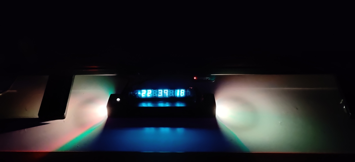

Hi, anbei eine kleine Röhrenuhr auf Basis der IV-18 Sie basiert auf der IceCubeClock von LadyAda (www.adafruit.com) und ist zu dieser voll softwarekompatibel. Features vom Original: -Darstellung Datum/Uhrzeit auf IV-18 -Batteriebackup -Alarm akustisch -Manuelle Zeiteinstellung und Menüs über 3 Buttons und einen Schalter -Kontrasteinstellung -Umstellung Zeit/Datumsformat US/EU Erweiterungen: -Software neu geschrieben -Menüs neu strukturiert -Alarm optisch/akustisch -Timer bis 120 min -DCF-Empfang -Temperaturmessung -ewiger Kalender inkl. Sommer/Winterzeitumstellung (abschaltbar) und Schaltjahr-Erkennung -Steuerung eines RGB-Kanals wahlweise in Abhängigkeit von Uhrzeit oder Temperatur Möchtet ihr die originale Platine (v1.1) einsetzen, um das Gehäuse der IceCubeClock zu verwenden, müsst ihr die Bauteile für die zusätzlichen Features extern unterbringen. Die neue Platine V1.2 beinhaltet folgende Änderungen, passt aber nicht mehr ins originale Gehäuse. Mir war das egal, da ich ohnehin nur selbst designte Gehäuse verwende. -volle Unterstützung aller Zusatzfeatures -integration Temperatursensor -der Alarmschalter entfällt (Funktion liegt auf Taste) -Power, alle Switches, LEDs und der DCF-Empfänger werden über Kontaktleiste angebunden und können somit individuell positioniert werden. -der ISP-Header liegt auf der Rückseite und ist damit einfach zu erreichen -die MOSI/MISO-Leitungen um MAX6921 können aufgetrennt werden, dies ist für manche ISP-Programmer notwendig. -Beschaltung von Avcc, Aref optimiert. -Beschaltung des RESET-Pins optimiert -Spannungswandler-Elko wird nach Abschalten über 100k-Widerstand entladen -sie ist nicht hardwarekompatibel zu V1.1 Viel Spass damit. gruß tobi
Hi, noch eine Anmerkung, bevor ich es vergesse: Ich glaube die Basis für den DCF-Part hatte ich damals hier aus dem Forum entnommen. Ich kann mich aber nicht mehr an den Beitrag erinnern. Da sei der Fairness halber drauf hingewiesen. gruß tobi

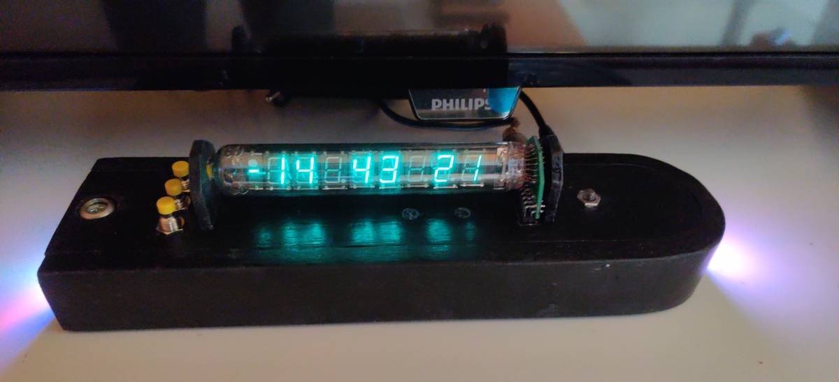

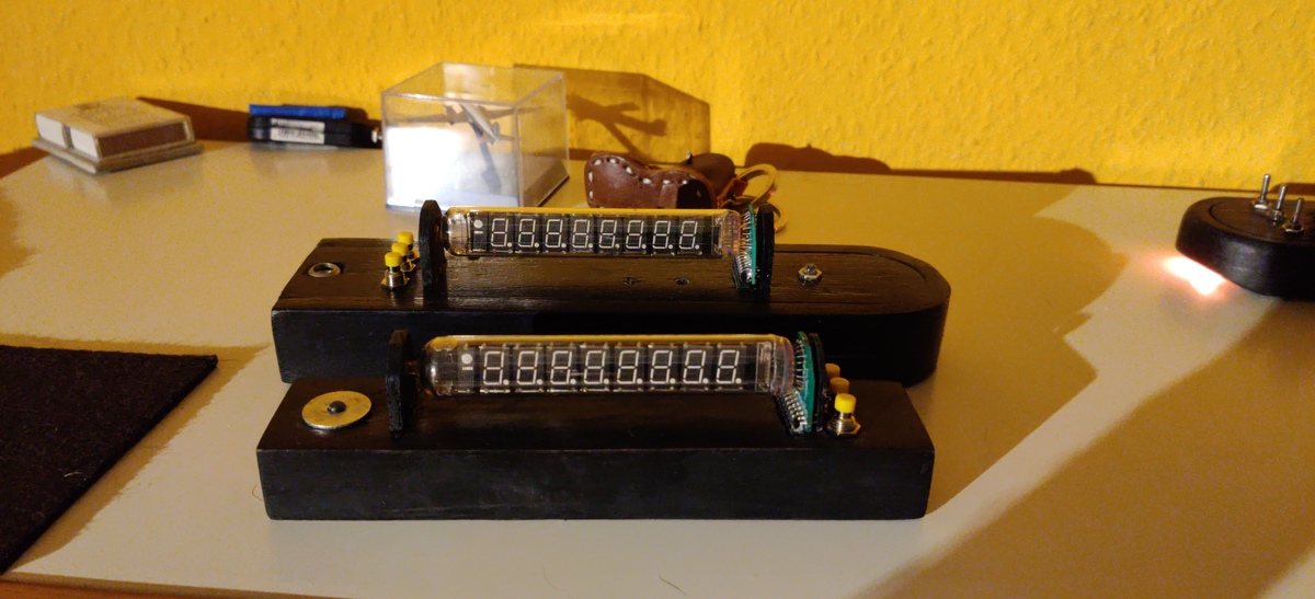

Hi, na gut hier noch ein paar Bilder der aktuellen Variante im Holzgehäuse. Der DCF-Empfänger ist extern untergebracht. Der Temperatursensor fehlte auf den Bildern vom Innenleben noch. Die schadhaften Drähte sind mittlerweile ersetzt ;)

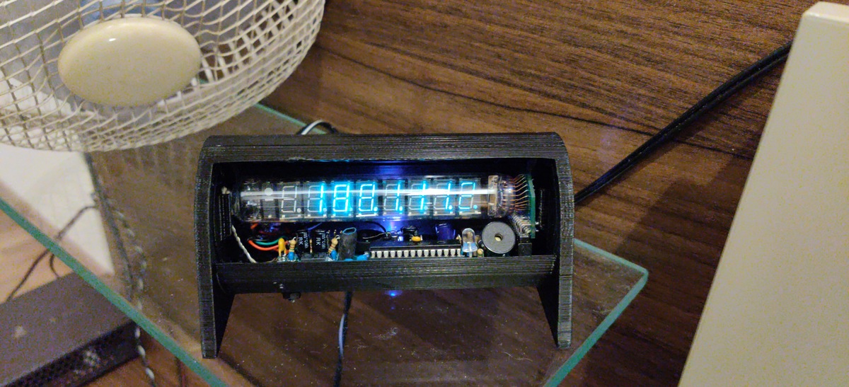

Noch ein paar Bilder einer anderen Variante ebenfalls mit externem DCF-Empfänger.

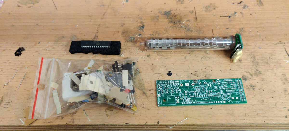

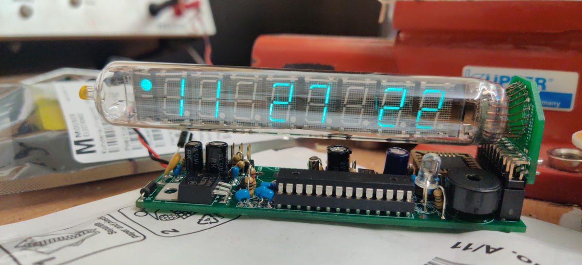

Es geht weiter! Die neuen Platinen V1.2 sind heute gekommen und eine wurde sogleich aufgebaut. Funktioniert wie gedacht! Da ich mehr Platinen bekommen habe als ich brauche, könnte ich bei Interesse Platinen und ggf auch programmierte Controller gegen Aufwangsentschädigung abgeben. Einfach hier schreiben. Anbei ein paar Bilder vom ersten Prototyp mit neuer Hardware. gruß tobi
Kleinere Änderungen auch an der Software. Im wesentlichen die Behandlung von Tastendrücken angepasst. gruß tobi
Software weiter entwickelt, jetzt mit einfacher Kalibrierungsmöglichkeit für die Temperaturanzeige (menu "temp cal"): Werte von 0-15 verringern die Temperaturanzeige, Werte von 15-30 erhöhen die Temperaturanzeige. 0 = größtes Minima, 15 = Mittwelwert (keine Veränderung), 30 = größtes Maxima. Bsp Anzeige: Temp cal 0 = 15.0 Grad Temp cal 15 = 20.0 Grad (Originalwert) Temp cal 30 = 25.0 Grad Dient dazu, z.B. Erwärmung im Gehäuse auszugleichen. Default ist 15, also keine Anpassung. gruß tobi

Hallo @all, bei Interesse kann ich einen kompletten Teilesatz inkl. programmierten controller, Platinen, Röhre (bereits bestückt, getestet). Der teilesatz beinhaltet alle Teile für den Aufbau des controllers, allerdings keine leds, Taster und Anschlussbuchsen (hier ist individuelle Kreativität gefragt!) Nur isolierte batteriehalter für cr1220 finde ich aktuell nicht :( Preis: 60€, wenn gewünscht aufgebaut und getestet für 75€ Angebot erstmal primär an pille. Wenn er nicht will dann gern anderweitig. Evtl bekomm ich noch nen zweiten Satz zusammen, da muss ich nochmal schauen. Gruss tobi

Hi, basierend auf einem Fund im Thingiverse (https://www.thingiverse.com/thing:1457047) habe ich ein Gehäuse für die Uhr erstellt. Ich habe es in das Zip-File mit aufgenommen (Ordner "Housing"). Dort finden sich die STL wie auch das Gcode file.
