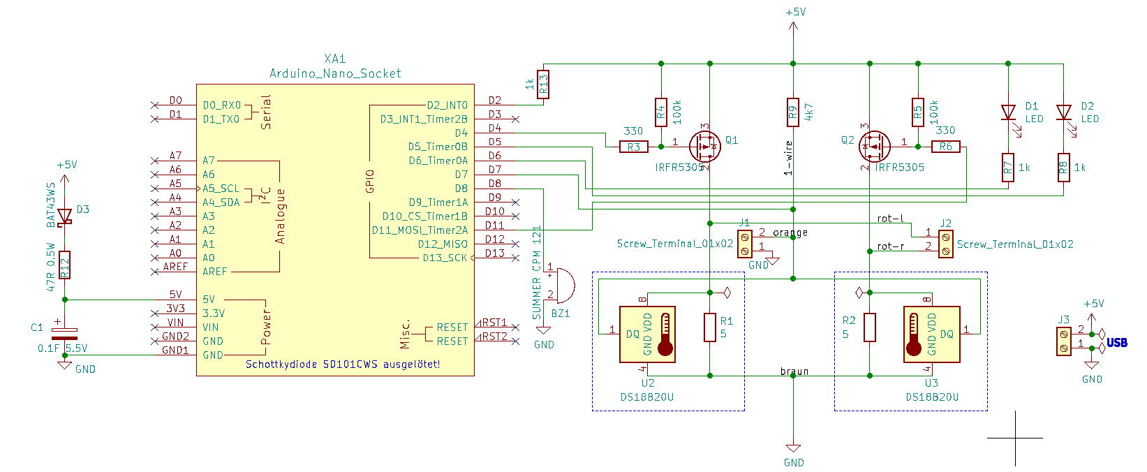

Folgendes Szenario:
Ein Arduino Nano bedient eine Peripherie, die ~ 2 A bei 5 V zieht –
deswegen habe ich die Schottky-Diode auf dem Nano entfernt, die das
Board über den USB-Anschluss versorgt.
Als Spannungsversorgung hatte ich eine Powerbank an die +5V
angeschlossen – die natürlich nach einer gewissen Zeit den Saft
abstellt, wenn nicht genügend Last vorhanden ist.
Das ist mir während des Flashens per Bootlader passiert und anschließend
hat avrdude das Teil nicht mehr erkannt.
Ein weiterer merkwürdiger Effekt:
Wenn ich das Board per USB an den PC anstecke, stürzt die Anwendung auf
dem Nano sofort ab und bootet wieder.
Die in die SW eingebaute Watchdog-Ereigniserkennung zeigt mehr als 50
Watchdog-Interrupts an und für das jeweils letzte auch die Adresse, auf
der es auftrat: in letzter Zeit ist das häufig 0, manchmal aber auch
irgend was, das zuweilen mitten in einem Befehl liegt.
Auch auffällig: die Fuses lassen sich per ISP nicht mehr programmieren.
Ansonsten läuft der Controller so, wie man es erwartet.
Kann sich bei dem Spannungsausfall der Bootlader selbst abgeschossen
haben?

Per ISP Programmieradapter müsstest du den Bootloader aber wieder
reparieren können.
Zeige mal die Fehlermeldung von avrdude, den Schaltplan und Fotos vom
Aufbau. Ich vermute, deine Stromversorgung ist mangelhaft.

Ich vermute eher, dass da der alte Bootloader drauf ist, und der bei
aktiviertem  WDT in einen Dauer Resetloop verfällt.
Das war wohl der Hauptgrund für Arduino, beim Nano den Bootloader
auszutauschen.
alles im Kristallkugelmodus

avrdude versucht die Fuses zu schreiben und liest was anderes zurück.
Aufbau: ist relativ uninteressant – das ist der Nano auf einem Stück
Lochraster. Die schwach Signaleitungen sind aus Fädeldraht, alles,
worüber mehr Strom fließen kann, ist aus abisoliertem Klingeldraht.
Das Gerät als Ganzes funktioniert so, wie es soll. Nur der Bootlader
will nicht und ich kann mich bei laufendem Gerät nicht per USB in die
Userschnittstelle einhängen, um Daten anzusehen – beim Einstecken stürzt
der 328 ab, bootet und überschreibt die Daten.

Den 47Ω Widerstand in Reihe zur 5V Versorgung des Arduino Nano Moduls
finde ich sehr merkwürdig. Das könnte die Ursache für viele
Fehlfunktionen sein.

In der SW ist eine Funktion vorgesehen, mit der das Gerät auf eine
andere Powerbank trainiert werden kann – ist aber noch nicht fertig.
Deswegen die BAT43, der 100 mF Kondensator und D2 an +.
Würdest du die 100 mF einfach so an + hängen?
von Stefan F. (Gast)
Kommt auf das Netzteil an. Deine Bedenken sind sicher angebracht, aber
du brauchst trotzdem eine stabile Versorgungsspannung - vor allem beim
Flashen und wenn du auf das EEPROM zugreifst.
Wenn schon, würde ich da höchstens 1Ω oder eine aktive Strombegrenzung
verwenden.

Die 47 Ω können sich auch nur beim Kaltstart störend auswirken –
anschließend wird sein Effekt ja vom C ausgebügelt.
Da der Arduino ja schon (per großem USB-Stecker) an die Powerbank
angeschlossen sein muss, wenn man eine Verbindung per µ-USB herstellen
will, und die Schottky-Diode auf dem Arduino, die ihn mit Strom vom
µ-USB versorgen könnte, entfernt ist, kann der Widerstand eigentlich
keinen Effekt mehr haben, wenn die serielle Verbindung aufgebaut wird.
Was sagt eigentlich die Powerbank bzw. dein PC zu dem dicken Elko auf
der 5V Schiene? Und: Brennt dabei nicht die Diode unter der USB Buchse
des Arduino Nanos ab?
Laut USB Spezifikation darf die 5V Schiene nur mit maximal 10µF belastet
werden.
