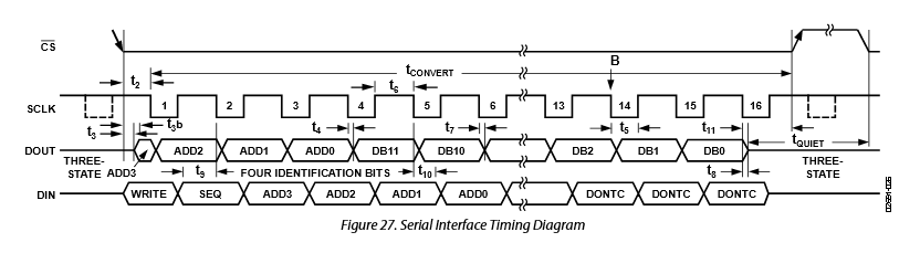

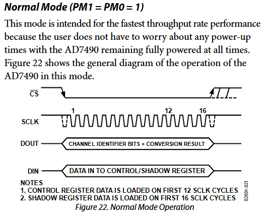

Maxe schrieb:
> So wie ich das kenne, sendet der Master einen (Lese-) Befehl mit ein
> paar Byte, darin ist auch die Datenlänge zum Lesen kodiert. Der Master
> wartet dann eine feste Zeit, bis er die Lesevorgänge startet.
Genau diese "Warten" ist Murks.
Ein gutes SPI-Protokoll sendet jetzt z.B. ein 16-Bit langes Kommando
und bekommt gleichzeitig 16 Bit vom vorherigen Kommando als Antwort
zurück. Der AD7490 ist ein gutes Beispiel dafür (siehe Screenshot). Dann
nutzt man wenigstens ansatzweise die volle Bandbreite des Busses aus.

Felix schrieb:
> Ab einer bestimmten Baudrate (etwa 115200) gibt es den zu erwartenden
> Bitsalat
Wenn ich SPI höre, dann denke kommen mir Taktraten um und über 2MHz in
den Sinn. Der obige AD7490 kann  z.B. bis zu 20MHz. Dort ist der SPI
zuhause und dort gehört er hin.

Lothar M. schrieb:
In Hardware, ja. Aber bei einem Mikrocontroller als Slave bleibt das
Problem das gleiche, also dass dieser bis zum nächsten Befehl die Daten
vorbereiten muss. Das gilt aber letztlich für jede Schnittstelle, der
Teilnehmer muss ja erst wissen, was die Gegenstelle von ihm verlangt,
bevor er antworten kann. Der einzige Unterschied beim SPI ist, dass das
Timing vom Master vorgegeben wird.
> Dann nutzt man wenigstens ansatzweise die volle Bandbreite des Busses aus.
Da gehts doch gar nicht drum? Ein Raspi soll mittels angestöpseltem
Mikrocontroller echtzeitfähig gemacht werden, ich denke SPI bietet sich
da durchaus an. UART wäre einfacher, ist aber langsamer.

Maxe schrieb:
> Er schickt allen Slaves der Reihe nach den Befehl und holt anschließend
> jeweils die Daten der Reihe nach ab.
Genau das "erst Schreiben und später Lesen" ist ja das Unsinnige, denn
dadurch ist der Bus bestenfalls zur Hälfte "ausgelastet", weil der Bus
immer nur Hablduplex verwendet wird, denn es ist zu jedem Zeitpunkt der
Übertraung eine der beiden Leitungen unnötig, weil sie zu diesem
Augenblick keine brauchbare Information überträgt.
Der eigentliche Witz am SPI ist das gleichzeitige Schreiben und Lesen:
mit jeder Taktflanke wird zugleich 1 Bit gesendet und 1 Bit empfangen.
Wenn man das nicht braucht oder keinen Vorteil daraus gewinnen kann,
dann nimmt man besser einen anderen Bus.

Lothar M. schrieb:
> Der obige AD7490 kann  z.B. bis zu 20MHz. Dort ist der SPI zuhause und
> dort gehört er hin.
Da wird er übrigens auch schnell mal problematisch, wenn man ihn denn
wirklich als Bus aufsetzen will.
Ich habe da schon mal unter die hochgebogenen Pins eines 144pinnigen
Cortex-M7 noch 0201-Serienterminierungs-Widerstände eingelötet, weil der
erste Entwurf das Thema ignoriert hatte. Allerdings war das SPI auf dem
Board eben nicht mehr klassisch Punkt-zu-Punkt, sondern es hingen
mehrere Devices dran, bis hin zum Controller, der selbst (mit zwei
verschiedenen SPIs) beide Seiten bedient hat.

Jörg W. schrieb:
>> dort gehört er hin.
Ja, da ist es hilfreich, wenn man bedenkt, dass da dann doch so langsam
HF anfängt. Und auch, welchen Zinnober um einzelne mm bei PCI mit seinen
gerade mal 33MHz gemacht wurde.
Schön, dass es sowas gibt, nicht wahr? Und sooo arg viele Beine sind es
ja nicht...  ;-)
