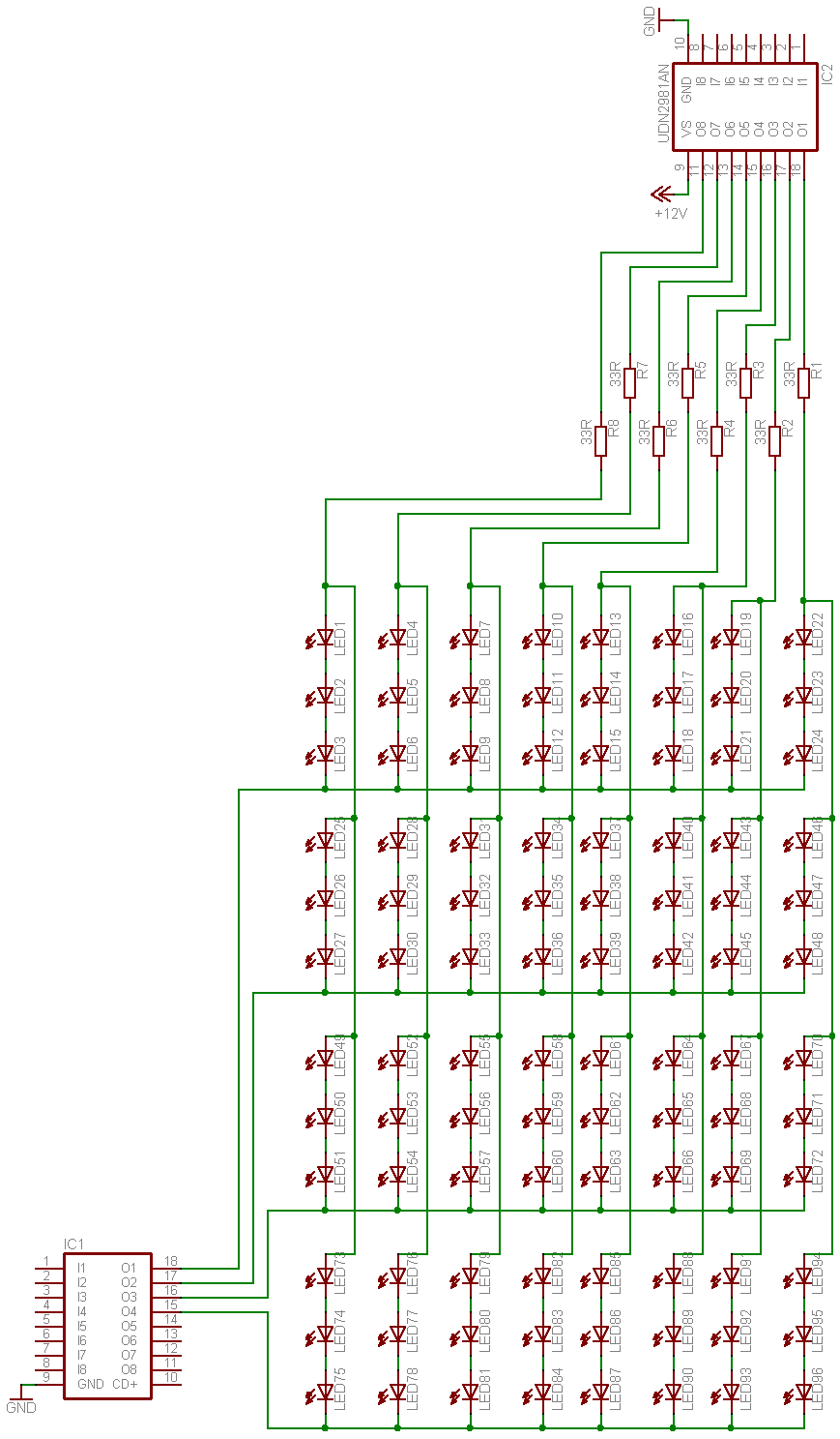

Ich würde gerne eine 10x11-LED-Matrix für eine Wortuhr per Multiplexing
ansteuern.
Ich weiß, dass es dafür fertig Lösungen gibt, würde es aber gerne selber
bauen und verstehen.
Mein µP ist ein RPi zero (3.3V Logik Levels).
Die LEDs haben eine Nennspannung von 3.3V und einen Nennstrom von 20mA.
Die Idee wäre, über Schieberegister die Anoden-Zeilen / Kathoden-Spalten
anzusteuern. Da der RPi diese Leistung natürlich nicht hergibt, brauch
ich einen Treiber, wie z.B. hier:
https://www.mikrocontroller.net/wikifiles/7/7e/LED-Matrix-ULN-UDN.png
Nun zu den Fragen:
- Welchen Source-Treiber würdet ihr für meinen Fall empfehlen? Der
UDN2981 scheint nicht passend zu sein (VS-range)
- In dem verlinkten Bild, was ist IC1? Einfach ein weiteres
Schieberegister? Brauche ich keine weiteres Bauteil um meinen RPi vor zu
hohen Strömen zu schützen?
Danke für eure Hilfe!
von Bernhard S. (b_spitzer)
Das IC1 wird ein Open-Collector Treiber sein. Bei 8 Kanälen der ULN2803.
Wieso soll der UDN nicht geeignet sein? Der kann maximal 50V schalten,
aber auch weniger. Die Steuerspannung passt auch für 3.3V.

Simon S. schrieb:
> Nun zu den Fragen:
1. Ein, 5 x 22 Matrix damit die Spitzenströme nicht zu hoch werden.
2. TLC5916,  CAT4016, DM13C, STP16CP05 + 5 x 2.3A  LogicLevel P-MOSFETs
wie IRLML5203
3. ersetze den unsäglichen rPi SetTopBoxSchrott gegen einen
timinggenauen Arduino, der hat 100 x mehr Rechenleistung als nötig, man
braucht nicht 10000 x mehr als nötig und ein Betrübssystem das einem
überall reinpfuscht. Kannste jsonst a gleich einen PC benutzen.
4. https://dse-faq.elektronik-kompendium.de/dse-faq.htm#F.8.1
von Axel S. (a-za-z0-9)
> ULN2803.
Der OP schreibt nichts zu der Spannung, aus der er die LED versorgen
will. Aber wenn wir 5V annehmen, dann sind zwei Darlington-Treiber
a'la ULNxxx oder UDNxxx ungeeignet. Die brauchen zu viel von der
Spannung. Ein bischen Spannung soll ja auch noch für die Vorwiderstände
bleiben.
Außerdem baut man LED Matrizen nicht 10×11. Wenn schon, dann 8×16. Aber
auch das ist wegen des 8:1 Multiplex schon grenzwertig. Ich würde zwei
MAX7221 kaskadieren. Jeder kann eine 8×8 LED Matrix treiben.

Wenn man sich das Schaltbild mit den UDNs/ULNs mal genauer ansieht,
erkennt man leicht, dass das überhaupt keine 10x11-Matrix ist. Da hier
LEDs (je nach Wortlänge) in Reihe geschaltet werden, braucht man auch
keinen Gedanken an 5V zu verschwenden.
Ich kenne das Schaltbild, denn die Schaltung hatte ich damals
"verbrochen". Es handelt sich hier um die damalige WordClock mit
ATmega168.
Artikel:
https://www.mikrocontroller.net/articles/Word_Clock_Variante_1
In Wirklichkeit handelt es sich um eine 28x3 Matrix. Dafür wurden 3
PWM-Kanäle verwendet, nämlich für die RGB-Farben. Die 28 Reihen wurden
über Schiebregister gesteuert. Hier wird das erklärt:
https://www.mikrocontroller.net/articles/Word_Clock_Variante_1#Display
Die LED-Reihen wurden mit 15V betrieben, um sicher mehrere LEDs in Reihe
anzusteuern.
Und ja: ein ATmega ist hier wesentlich besser geeignet als ein RPI.
P.S.
Die damalige Schaltung wurde zu einer Zeit entwickelt, als die WS2812
gerade erst rauskamen und noch schweineteuer waren. Die WordClock
Variante 1 wurde schon vor vielen Jahren duch die
WordClock mit WS2812 abgelöst, der ATmega durch einen STM32 ersetzt.
Ich würde mir heute auch nicht mehr die Arbeit machen, 110 LEDs mit je 6
Pins einzeln zu löten - von der Menge an verwendeten Vorwiderständen mal
ganz abgesehen. Das war damals eine Schweinearbeit.

von Frank M. (ukw) (Moderator) Benutzerseite
> anzusteuern.
Die Schaltung, mit den UDNs/ULNs, die Du da rausgesucht hast, verwendet
nur Schieberegister auf der Anodenseite. Auf der Kathodenseite werden
auch besser 3 MosFETs (damals: IRLU2905) statt ein ULN verwendet.
Auf der Kathoden-Seite werden die MosFETs direkt durch PWM angesteuert.
Es wäre Unsinn, diese 3 Kanäle auch noch über ein Schieberegister zu
schicken - wegen der PWM zur getrennten Helligkeitssteuerung für die 3
Farben R+G+B. Da kommt dann "Salat" raus.
: Bearbeitet durch Moderator
