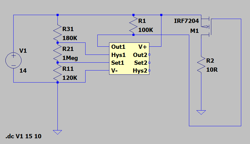

von Tobias A. (tobias_a)

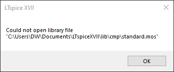

hinz schrieb:
> Wer mit dem ICL7665 und LTspice spielen mag, hier ein einfaches Modell
> und das Symbol.
Habe mir mal LTspice runtergeladen und eine Schaltung aufgebaut jedoch
immer wenn ich den ICL Baustein einfüge kann ich die Schaltung nicht
mehr simulieren und es kommt eine Fehlermeldung.

von hinz (Gast)
Tobias A. schrieb:
>> und das Symbol.
Das kommt davon wenn man ungeprüfte Modelle rausgibt. :-(
Ich habs mal korrigiert, sollte jetzt auch laufen.
Hier meine erste Vorstellung, laut LTspice sinkt der Verbrauch nach
Abschaltung bei 12,12V auf 19μA.
von hinz (Gast)
> nach
Es handelt sich um ein einfaches Modell, der Eigenverbrauch des
ICL7665 ist nicht besonders modelliert.

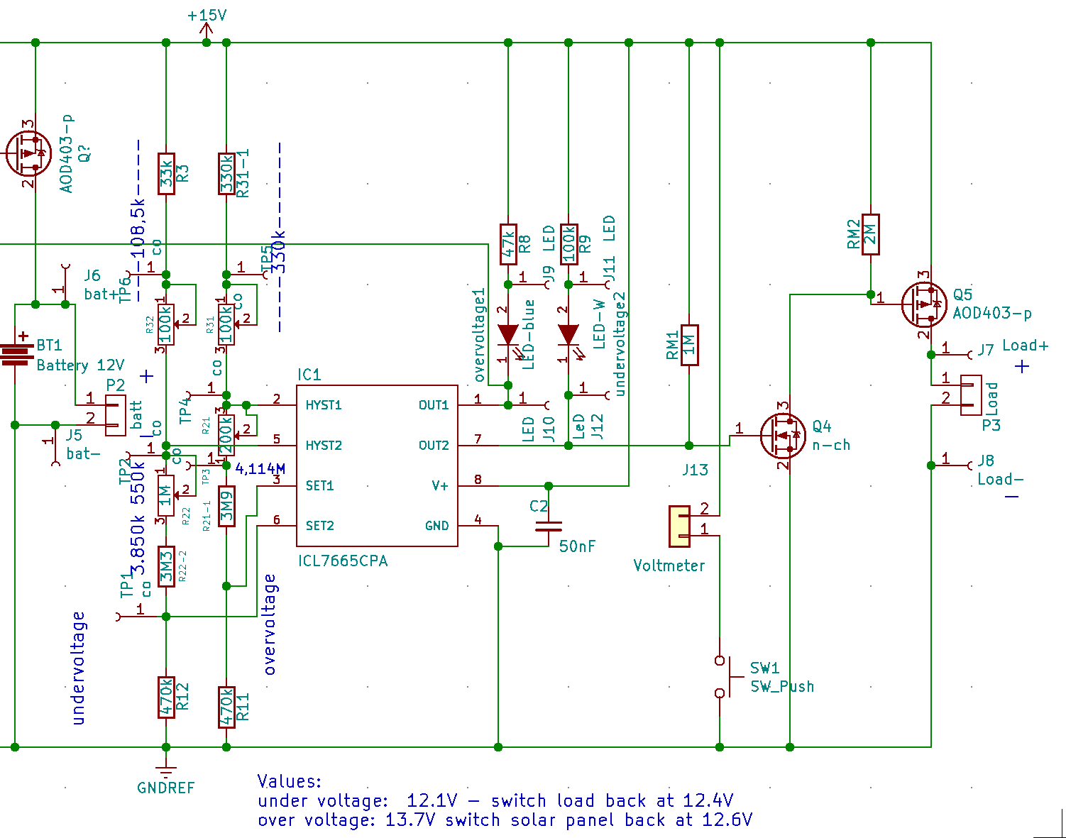

von Manfred (Gast)
Thomas G. schrieb:
> Naja mit der Zeit können die Trimmer schlechter Kontakt geben und dann
> ändern sich alle Spannungen.
Unbestätigten Gerüchten zufolge soll es Geräte geben, wo Trimmpotis seit
deutlich zweistelligen Jahren funktionieren. Die damaligen Hersteller
haben halt den Fehler begangen, ordentliche Ware einzusetzen.
In der Schaltung
https://www.mikrocontroller.net/attachment/492319/XVIIx64_ROZfKmbDiP.png

So habe ich das bei mir laufen. Man setzt einen großen R so 3-4M und
dann ein kleineres Trimmpoti. Ich hoffe man kann was erkennen bei meiner
Schmiererrei :-)

Bei Thomas im Schaltplan sehe ich ein NMOS welches das PMOS ansteuert
macht das auch für meine Schaltung Sinn? Oder welchen Vorteil hat dies?
Ebenso weiß nicht hoch wie ich meinen Pull-Up Widerstand für das Mosfet
wählen soll. Und ob ich 1 oder 2 verwenden sollte.
von Thomas G. (conquistador)
Ja, du mußt es genauso machen, denn der ICL kann nur nach GND ziehen
weil er open collector hat.
Der Pullup ist unkritisch, 50k oder mehr.Es fließt eben dann ein
Ruhestrom je nach Größe.
Tobias A. schrieb:
> sehe ich ein NMOS welches das PMOS ansteuert ....
Siehe Datenblatt. Die Ausgänge sind unterschiedlich, weil einer hat
einen Inverter im innneren. Das macht er mit dieser Invertierung
sozusagen rückgängig.

Ja es ist ja kein Problem das der ICL nur nach GND schaltet ob ich jetzt
einen Pullup oder down verwenden muss ist ja egal. Nur auch eine Frage
von mir wäre: kann ich als meinen Pullup einen 3M Widerstand nehmen?
Oder schaltet dass MOS irgendwann zu langsam oder gar nicht?
Wenn du da wirklich 20A ziehen willst und noch einen hochohmigen Mosfet
hast, dann stirbt der eventuell beim Schalten. Nimm irgendeinen Mos mit
10mohm und 50k und dann paßt das.
