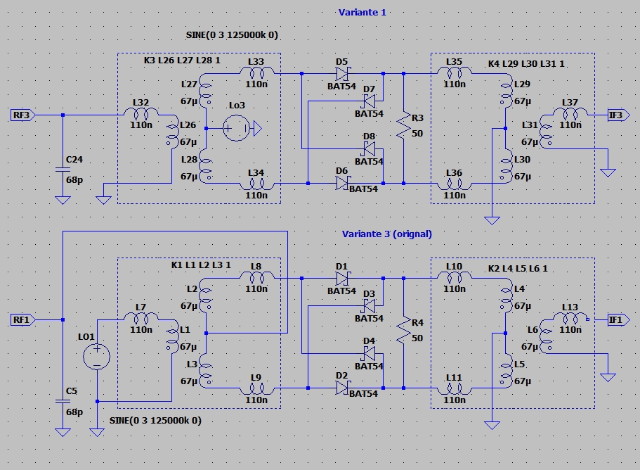

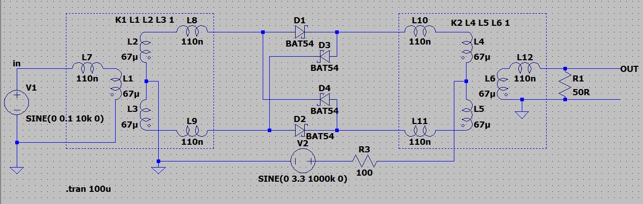

Wo wird bei einem Ringmodulator die Trägerfrequnz eingespeist?
Im Internet sehe ich zwei Varianten. Einmal wie in der beliegenden
Schaltung, ein anderes mal ist Signaleingang (Trafo K1(L1) mit
Mittelanzapfung K1/K2 vertauscht.
Wenn beide Varianten möglich, was sind die Vor- und Nachteile zwischen
den beiden Varianten.
Nooelec HamItUpPlus verwendet die zweite Variante. Nur die dürfte
Probleme mit kleine Eingangspegel machen.

Die Dioden sollten satt durchgeschaltet werden, also Oszillator an die
Mittenanzapfungen (V2)

Die Simulation zeigt, dass das stärkere Signal 3V~ zwischen den beiden
Mittelanzapfungen eingespeist werden 'muss* !
Das schwächere Signal 0,1mV am Eingangstransformator(L1).
Jetzt verstehe ich warum das Antennensiganl ham_it_up_plus kräftig
vorverstärkt werden muss um überhaupt etwas zu empfangen.
Wobei die Eingangschutzdiode D6 (BAV99) das Signal bei 0,7V zu kappen
beginnt und bei Übersteuerung es zu vielen Ober und Nebenfrequenzen
kommt. Somit ist das Gerät nur bedingt verwendbar.

Wie ausseht kommt bei der zweiten Variante nur die doppelte
Trägerfreqeuenz  durch.
Der Ringmodulator ist nach der zweiten Variante beschaltet:
https://www.nooelec.com/store/downloads/dl/file/id/82/product/285/ham_it_up_plus_schematic.pdf
Oder lese ich die Schaltung falsch?
von Egon D. (Gast)
> eingespeist?
I.d.R. nirgends.
Man spricht von "RF" ("radio frequency", also das
Signalgemisch vor der Umsetzung), "IF" ("intermediate
frequency", also das Signalgemisch nach der Umsetzung)
und "LO" ("local oscillator" = Lokaloszillator).
> beliegenden Schaltung, ein anderes mal ist Signaleingang
> (Trafo K1(L1) mit Mittelanzapfung K1/K2 vertauscht.
Theoretisch sind viele Varianten denkbar. Praktisch sind
nur wenige Varianten wirklich sinnvoll.
> Nachteile zwischen den beiden Varianten.
Na, es geht immer um dieselben Punkte: Unterdrückung
unerwünschter Mischprodukte und Anpassung.
> zwischen den beiden Mittelanzapfungen eingespeist
> werden 'muss* !
Unwahrscheinlich.
Das DaBla vom ADE-1 (MiniCircuits) zeigt zum Beispiel,
dass der Hersteller den Lokaloszillator (also das größte
Signal) dem einen Übertrager und den IF-Ausgang den
Anzapfungen zuordnet. (Das ist bei sehr niedriger ZF auch
sinnvoll.)
> kräftig vorverstärkt werden muss um überhaupt etwas zu
> empfangen.
Auch unwahrscheinlich.
Im Prinzip kann man empfangsseitig direkt auf den Mischer
gehen. Man kommt dann zwar i.d.R. bei über 10dB Rauschmaß
heraus, aber funktionieren wird es.
Natürlich ist der Mischer passiv, d.h. man muss mit
überschlägig 6dB Mischdämpfung rechnen, und die Schalter
und Filter werden auch noch das eine oder andere Dezibel
Dämpfung beisteuern... Soll heißen: Natürlich muss man
vorverstärken.
> bei 0,7V zu kappen beginnt und bei Übersteuerung es
> zu vielen Ober und Nebenfrequenzen kommt.
Diese Praxis wird schon seit mindestens 30 Jahren
kritisiert. Unverständlich.
> doppelte Trägerfreqeuenz  durch.
> beschaltet:
Nun ja, der Lokaloszillator ist dort angeschlossen,
wo am Schaltsymbol "LO" dransteht. Das ist schon mal
nachvollziehbar. Das gibt in der Regel beste Symmetrie
und somit beste LO-Unterdrückung.
Die Ports "RF" und "IF" sind vertauscht, aber das ist
in diesem Fall sinnvoll, weil es sich offensichtlich
um einen Aufwärts-Konverter handelt, der das Empfangs-
band um 125MHz nach oben mischt. Es ist daher sinnvoll,
den DC-gekoppelten IF-Port als Eingang und den trafo-
gekoppelten RF-Port als ZF-Ausgang zu verwenden.
Bis auf die blöden Dioden im Eingang und die... ähh...
etwas rustikale Handhabung der Mischer-Anpassung sehe
ich beim schnellen Blick auf die Schaltung nix
kritikwürdiges.

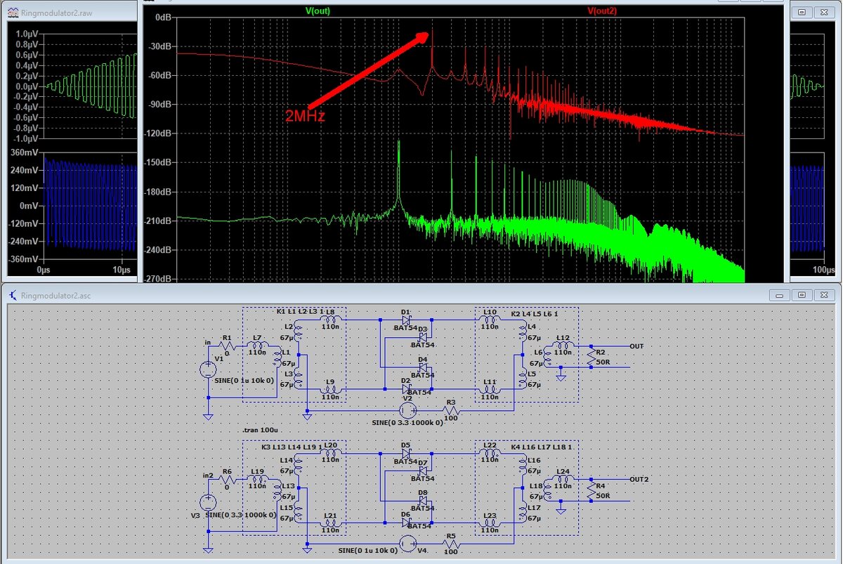

von Gerald K. (geku)
> kritikwürdiges.
Nur, dass diese Lösung nicht gut funktioniert:
https://www.amazon.de/product-reviews/B076CYK8XZ/ref=cm_cr_unknown?ie=UTF8&filterByStar=three_star&reviewerType=all_reviews&pageNumber=1#reviews-filter-bar

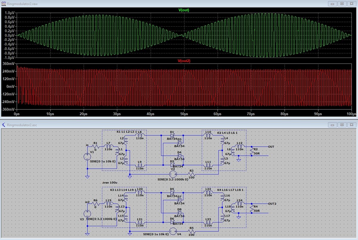

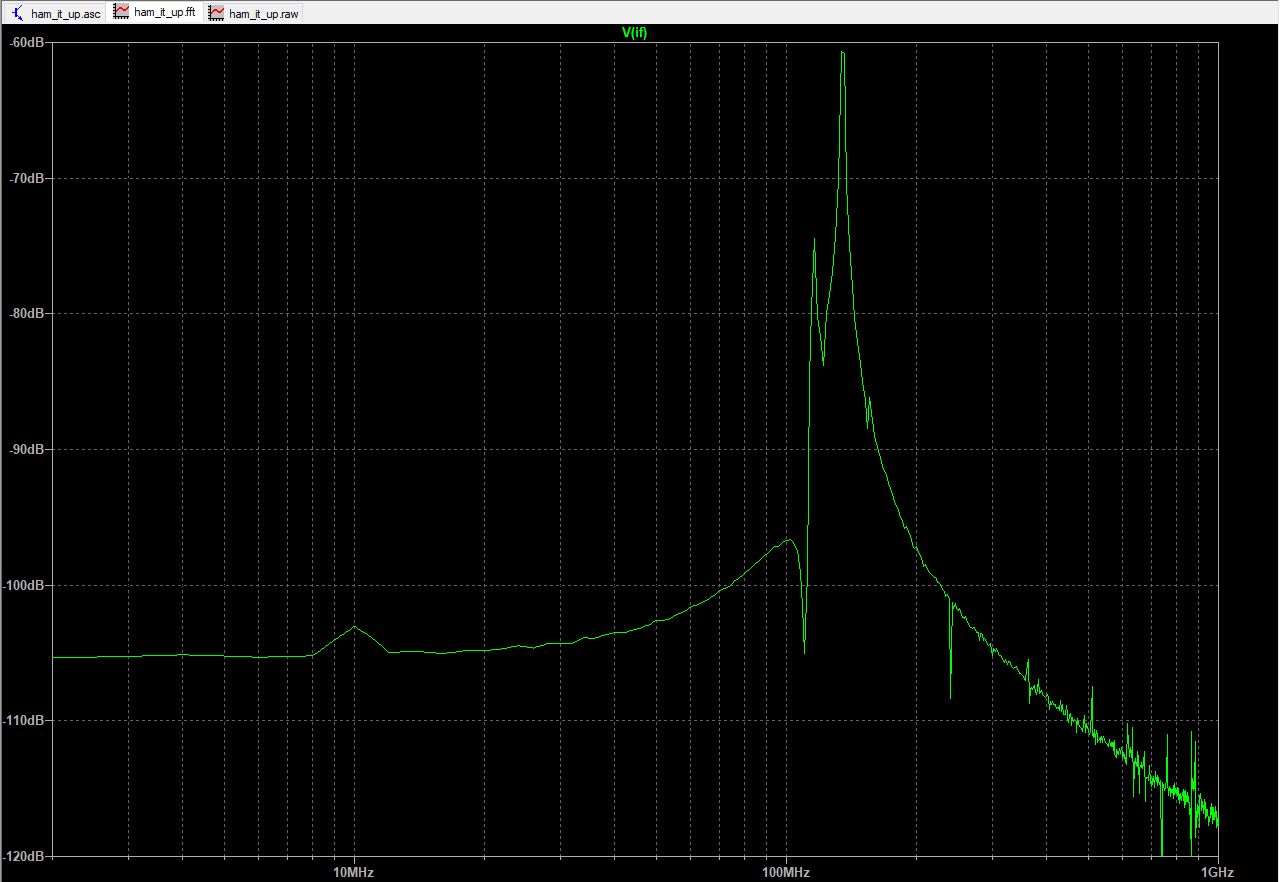

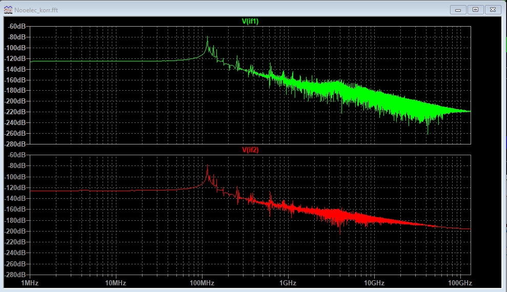

RF (in)=10kHz / LO=1MHz / IF (out) sollte 1MHz + und - 10kHz sein,
Danke auf den Hinweis auf das Datenblatt ADE-1 (MiniCircuits.)
Nooelec verwendet eine dritte Variante RF und IF sind vertauscht. Ist
sogar im Schaltplan, aufgrund der RF (ADE-1) => IF (MA-Buchse) leicht
erkennbar.
Bei dieser Variante entsteht ein zusätzliches Moschprodukt bei 2 MHZ.
siehe Ringmodulator2_FFT__3_.jpg (rote Kurve)
Der Hersteller des ADE-1 (MiniCircuits) empfiehlt allerdings Variante 1,
siehe Ringmodulator2_FFT__3_.jpg (grüne Kurve)

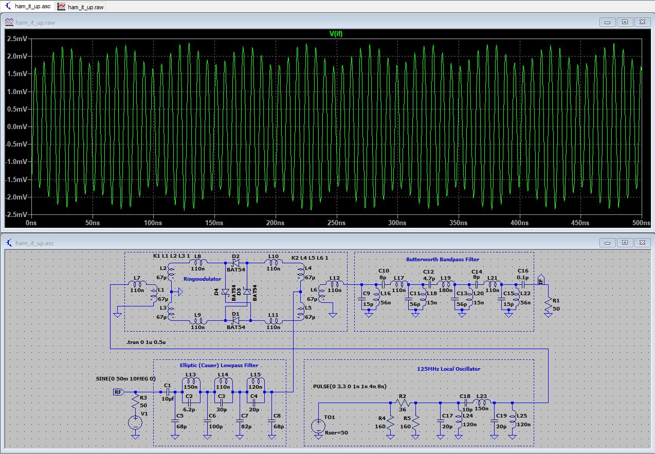

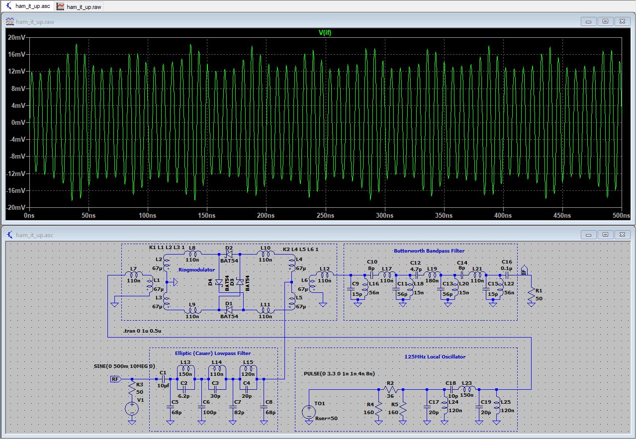

Bei der Simulation der gesamten Schaltung ham_it_up_plus gibt es keinen
Unterschied zwischen der ersten und dritten Variante
(Originalschaltung).

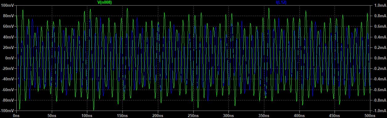

von Bernd (Gast)
Gerald K. schrieb:
Ich habe mir angewöhnt die Y-Achse in LTSpice manuell bei
-100..-120..-150 dB abzuschneiden. Alles was darunter liegt sind mit
hoher Wahrscheinlichkeit mathematische Artefakte.
Danke für den Tipp.
Zwischen -80 und -120dB liegen 40dB => Faktor 100 somit kann man alles
unter -120dB vergessen.
von Egon D. (Gast)
> [Link]
Und das folgerst Du woraus?
Bei allem Respekt, aber sich bei einem passiven
Konverter darüber zu beschweren, dass die Signale
schwächer werden, ist... nun ja... speziell.
Ansonsten gibt es Kritik an allen möglichen Punkten:
Die Fertigungsqualität ist gelegentlich mau, es liegt
keine vernünftige Dokumentation bei, der Preis ist
manchen zu hoch. Schön. Nichts davon gibt den leisesten
Anlass zu der Vermutung, die Schaltung funktioniere
nicht. Im Gegenteil. Einer der Rezensenten schreibt
ausdrücklich: Die Schaltung macht, was sie lt. Hersteller
machen soll -- nur ist ihm der Preis für das Gebotene zu
hoch.
von Zettelwirtschaft (Gast)
Sorry, ich raff das ganze nicht, versuche aber dazuzulernen. Eine Frage
zum  Übertrager: L7 ist die Streuinduktivität? Falls ja, steht das im
Datenblatt oder kann man das messen bzw berechnen?
von Egon D. (Gast)
> ham_it_up_plus gibt es keinen Unterschied
Nun ja, das würde mich SEHR nachdenklich machen.
Glaubst Du im Ernst, dass es sinnvoll ist, mit
einem Quellwiderstand von 0 Ohm zu rechnen?
(R1 bzw. R6 in "Ringmodulator2_FFT")
Zum Ausgleich gibst Du dem Lokaloszillator einen
Innenwiderstand von 100 Ohm. Warum?
Ein Eingangssignal von 10kHz an einem ÜBERTRAGER-
GEKOPPELTEN Port einzuspeisen kommt Dir nicht
komisch vor? Die Untergrenze von 0.5MHz hat der
Hersteller MiniCircuits nur aus Sadismus ins
Datenblatt geschrieben?
Außerdem frage ich mich woher die 67µH für die
Trafowicklungen kommen. Hast Du das irgendwie
gemessen oder eine Quelle für die Dimensionierung
der Innenschaltung des Mischers? Ohne es sicher
zu wissen: 67µH kommt mir DEUTLICH zu groß vor.
Weiter: Für den Oszillator- und den AM-Durchschlag
ist in der Regel die Symmetrie entscheidend, die in
der Praxis nicht ideal ist. Kommen in Deinem Rechen-
modell irgendwo realistische und begründete Annahmen
für die Asymmetrien im Mischer vor?
Kurz: Mir erschließt sich der Sinn Deiner Simulationen
nicht. Man kann sicher grob qualitativ nachvollziehen,
wie ein solcher passiver Mischer überhaupt funktioniert,
aber für quantitative Aussagen muss man m.E. DEUTLICH
umsichtiger zu Werke gehen.

Ja, L7 ist die Streuinduktivität. Diese ist im beiliegenden Datenblatt
zu finden.
Der Mischer in der Simultation ist nicht ident mit dem Original ADE
(gibts kein Model).
Mir gings bei der Simulation in erster Linie ums Verständnis.
Ich verschiedene Widerstandswerte als Quellwiderstand probiert. Der
Einfluß im zweistelligen Ohmbereich war maginal.
Die Simulation zeigte ohne Quellwidetstand Spitzen im IF Signal. Das
Orginal leitet das LO Signal von einem 4,5V Rechtecksignal ab, das um
6dB abgeschwächt und durch eine Bandpass geschickt wird.
Ja, Nooelec gibt für 300Hz bis 65MHz für den Frequenzbreich des
RF-Signals an. Siehe Datenblatt ham_it_up_plus an. Da hat die
Hauptinduktivität einen großen Einfluß.
Stammen aus dem DB des Übertragers (Murata 78602/4C), den ich für die
Simulation verwendet habe.
Genau um das ist es mir gegangen. Der Mischer in der Simulation
entspricht nicht der Realität. Aber zur Veranschaulichung der Funktion
reicht's aus.
von argos (Gast)
> erkennbar.
Diese Beschaltung ist korrekt und die einzige sinnvolle Variante. LO und
RF/IF gehören an unterschiedliche Baluns. RF- und IF-Port kann
vertauscht werden, was Nooelec auch gemacht hat damit der
Empfangsbereich bis in den VLF/LF Bereich reicht.
Muss es nicht. Der Converter ist zwar passiv und dämpft etwa 6...7dB,
für Kurzwelle ist das aber unerheblich.
Wenn die Schutzdioden anfangen die Eingangsspannung zu clippen, befindet
sich der Mischer schon längst in Kompression. Der Interceptpunkt des
Limiters dürfte auch deutlich über den des Mischers liegen, wodurch der
Mischer, genaugenommen der miserable Nachsetzer (RTL-SDR), die
Empfangseigenschaften bestimmt.
In deinen Sims werden die Ports des Mischers nicht korrekt
angesteuert/abgeschlossen und der 50 Ohm Widerstand am Diodenring gehört
da auch nicht hin.
Egon D. schrieb:
> Dann sollte aber auch klar sein, dass die Ergebnisse
> nicht auf den von Dir genannten Konverter übertragbar
> sind.
So ist es. Jetzt wird mir bewust warum Nooelec, das RF-Signal zwischen
den beiden Mittelanzapfungen einspeist. Da spielt die RF Frequenz bei
niedrigen Frequenzen (ab 300Hz) für die Übertrager keine wesentliche
Rolle. Die Übertrager müssen nur für die LO und IF Frequenzen taugen.

Egal, ob marginale Unterschiede oder nicht:
Ich würde den Signalquellen auf jeden Fall einen R-i von 50R verpassen
und sie nach außen mit ebenso 50R gegen Gnd abschließen. Damit bist du
wenigstens ein Stückchen näher an der Realität. In der realen Schaltung
musst du das nachher ja ebenso tun. ;-)
Ein Ringmischer "will" an den Ports eben diese (möglichst reellen) 50R
sehen, es sei denn, das jeweilige DB sagt etwas anderes aus.
von Egon D. (Gast)
Gerald K. schrieb:
> probiert. Der Einfluß im zweistelligen Ohmbereich war
> maginal.
Dann ist bei der Auswertung irgendwas anderes schief-
gelaufen, denn das ist eigentlich physikalisch
unmöglich. Die 67µH des Übertragers entsprechen bei
10kHz nur ca. 4 Ohm. Eine Quelle mit Ri = 50 Ohm
würde also fast kurzgeschlossen.
> im IF Signal.
Ich wollte mit meiner Frage in die andere Richtung:
Warum nicht 50 Ohm Innenwiderstand?
Diodenringmischer fühlen sich bei allseitigem korrektem
Abschluss am wohlsten.
> Frequenzbreich des RF-Signals an.
Ja sicher -- aber die speisen das Empfangssignal auch
galvanisch gekoppelt an der Anzapfung ein, nicht über
den Übertrager.
>> funktioniert
Okay... dann kamen Deine ersten Beiträge bei mir falsch
rüber. Ich hatte das Gefühl, Du wolltest mit Deiner
Simulation die z.T. schlechten Kritiken "beweisen", die
der Konverter bekommen hat, und das geht natürlich nicht.
von Egon D. (Gast)
> zu clippen, befindet sich der Mischer schon längst
> in Kompression.
Nicht zwingend.
Je nach Schalterstellung ist da noch ein Tiefpass
dazwischen. Am Eingang kann ein höherfrequenter Störer
anliegen, der nicht durch den Tiefpass kommt, aber die
Dioden aussteuert und lustig Intermodulationen erzeugt.
von Egon D. (Gast)
Gerald K. schrieb:
>> sind.
> RF-Signal zwischen den beiden Mittelanzapfungen
> einspeist. Da spielt die RF Frequenz bei niedrigen
> wesentliche Rolle. Die Übertrager müssen nur für
Richtig, genau das.
spielt wegen
       > den Übertrager.
eine untergeordnete  Rolle.
Beim Vergleich der verschieden Beschaltungen von Ringmischern habe ich
nur mit RF = 1Mhz simuliert.
Hätte ich mit einem RF Frequenzbereich von 300Hz bis 65MHz bei einem RF
Quellwiederstand von 50 Ohm simuliert, dann hätte mir das aufallen
müssen. Werde ich interessehalber nachholen, da kein großer Aufwand.
War schon aufgrund der unterschiedlichen Mischerkomponenten nicht
sinnvoll.
Ich wolle einiges über die Funktion des Gerätes heraus zu bekommen und
habe daraus einiges gelernt (auch dank des Forums!).
- warum Nooelec genau diese Variante der Beschaltung des Mischers
verwendet hat (RF nicht über Transformator, sondern über
Mittelanzapfungen).
(für mich war LO an den Mittelanzapfungen die elegantere technische
Lösung)

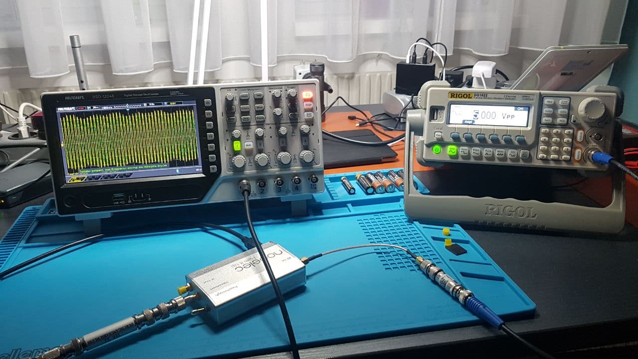

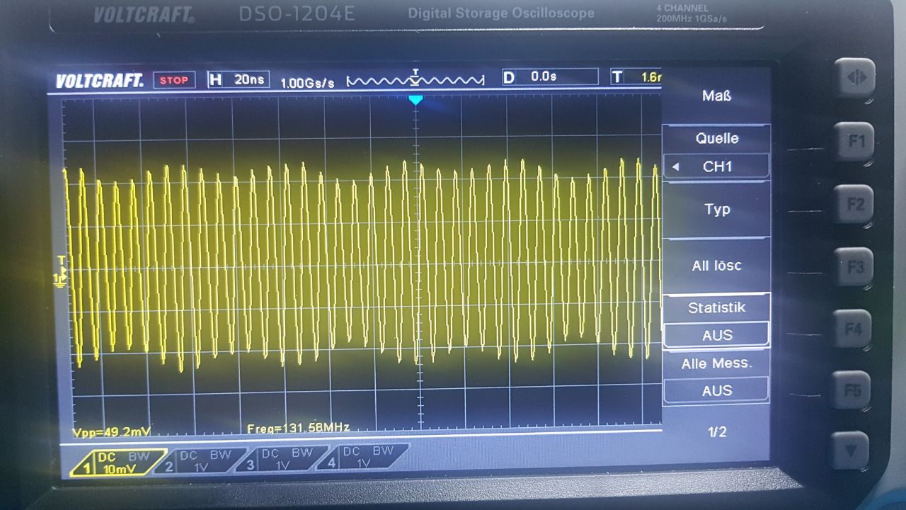

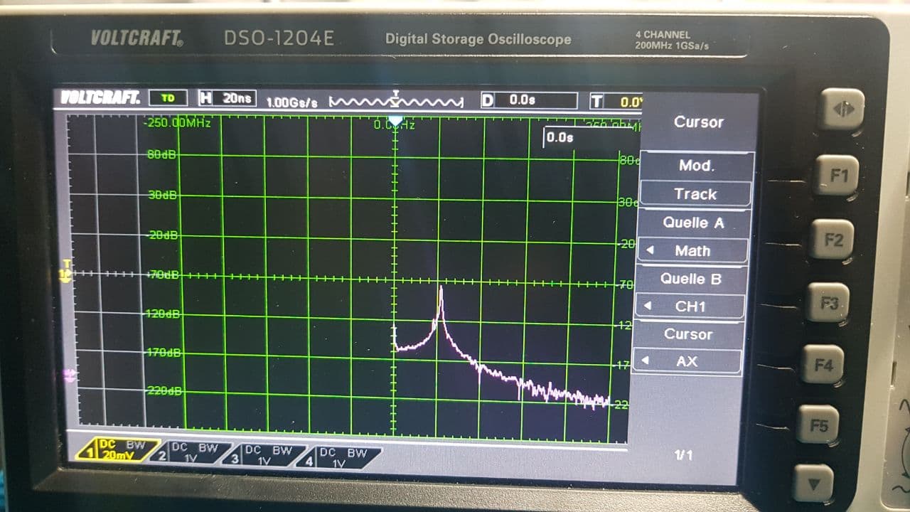

Wie hoch sollte die Grenzfrquenz einen Oszilloskop sein, um bei 125 MHz
LO Frequenz sinnvoll messen zu können?
von Michael M. (michaelm)
Na, ab 300 MHz BB aufwärts sollte ein Sinussignal noch gut dargestellt
werden können, ein Rechteck schon nicht mehr. Qualitativ guter Tastkopf
mal vorausgesetzt. ;-)

Dem LO, der ein Rechtecksignal liefert, ist ein Bandpass nachgeschaltet.
Mit einem 200MHz Oszilloskop (-3dB) werde ich wohl nicht viel anfangen
könnten. Speziell was FFT anbelangt.

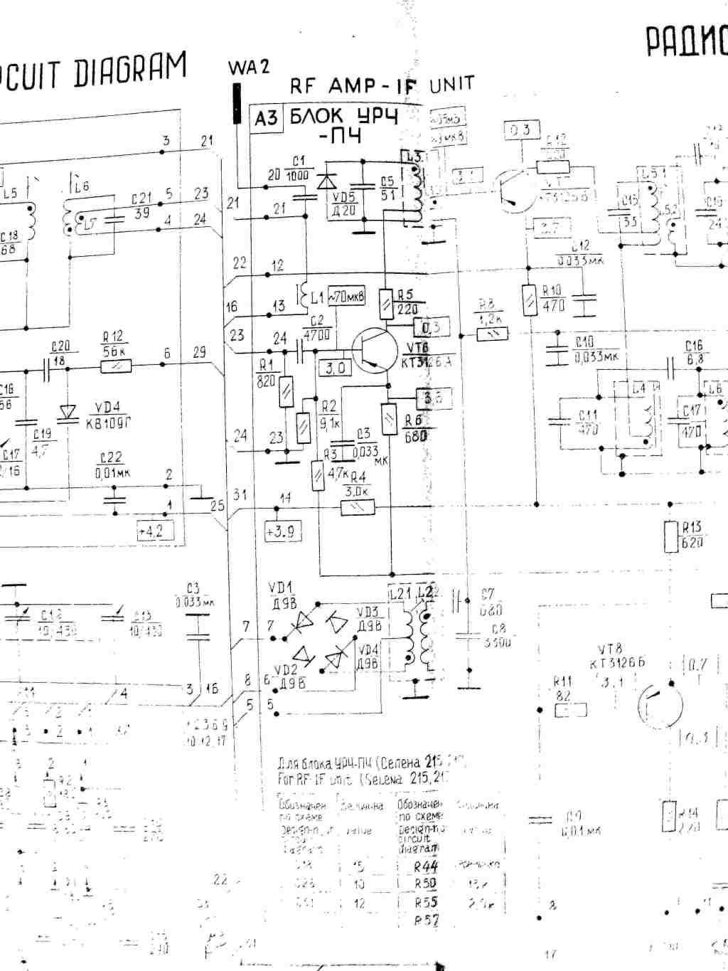

von Karl B. (gustav)

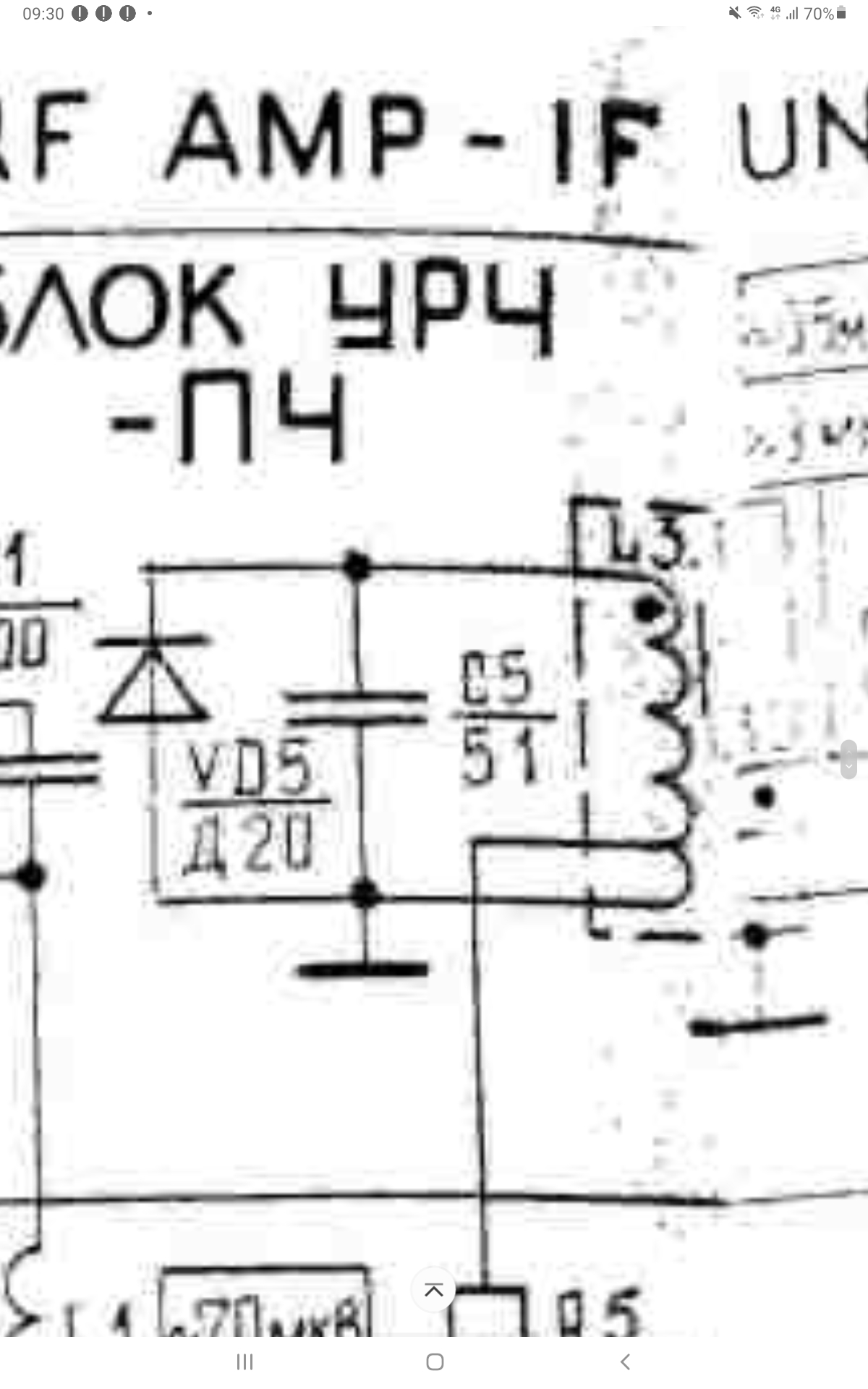

kurzer Einwurf:
Solche Mischerschaltungen fand man beispielsweise in
Mehrwellenempfängern sowjetischer Baureihen.
Dabei fällt auf, dass beim Ringmischer die Oszillatorfrequenz "in Reihe"
geschaltet wird.
Interessierender Schaltungsteil ist hier alles um "VD1".
(2 abstimmbare Vorkreise, dafür eine ZF-Stufe weniger.
ZF-Filter ist als "Array" ohne separate Verstärkerstufen zwischen den
einzelnen Filtern beschaltet.)

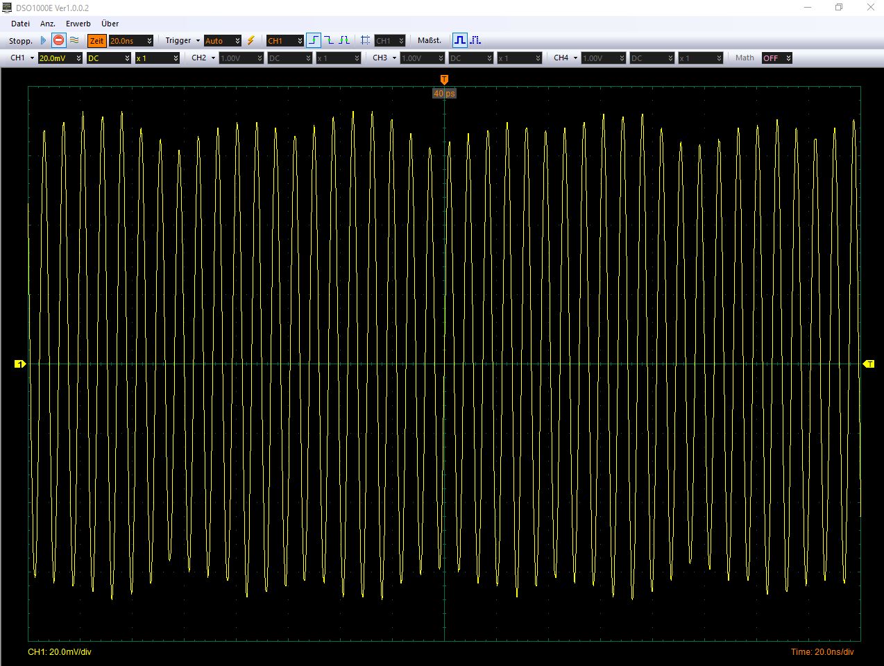

Michael M. schrieb:
> Das wird evtl. knapp; wenn es ein HP sein sollte, dann hast vielleicht
> Glück, denn die sacken üblicherweise oben nicht so schnell ab (zumindest
> die älteren). ;-)
Das Oszilloskop DSO1204 hat eine Anstiegszeit >=1,8ns, da läßt sich
gerade die Grundfrequenz des LO's mit 8ns Periodendauer gerade mit
seiner Grundfrequenz darstellen.
Wie weit es mit diesem möglich ist mit dem Oszilloskop im FFT Modus die
IF herauszurechnen kann man nur ausprobieren.
> sein, um bei 125 MHz LO Frequenz sinnvoll messen
> zu können?
Naja, wenn Du "sinnvoll messen" durch "abschätzen"
ersetzt, dann würde ich es mit jedem Oszi mit mehr
als 100MHz Bandbreite versuchen. Messwerte in der
Nähe der Grenzfrequenz lassen sich rechnerisch
korrigieren.
Die Frequenz wird ja durch Messfehler in der
Amplitude nicht verfälscht, und der Pegel gerade
des Lokaloszillators ist nicht kritisch, wenn man
auch das +/-3dB-Toleranzband nicht unbedingt
verlassen sollte.
Dummerweise ist die Messung am LO-Port des Mischers
im Betrieb nicht besonders aussagekräftig, weil die
Mischerdioden das Signal ja sowieso begrenzen...
Am Besten wäre eine Messung des LO mit korrektem
50-Ohm-Abschluss hinter dem Bandpass, aber dafür
fehlt die Trennstelle.

Verstehe ich nicht.
GERADE was die FFT betrifft, sind DSOs super: Mit der
Anzeige im Zeitbereich kann man so weit oben nicht mehr
viel anfangen, weil das Zeitsignal ja alle Spektral-
komponenten überlagert zeigt -- die Spektralkomponenten
sind aber UNTERSCHIEDLICH stark durch den Frequenzgang
des Oszi verfälscht.
Bei der FFT dagegen dröselt Dir der Oszi alle
Spektralkomponenten auf und zeigt sie schön sortiert
EINZELN an. Bis zur Grenzfrequenz bleibt der
Bezugspegel (ungefähr) konstant, d.h. gleiche Höhe
der Linien bedeutet auch gleicher Pegel. Oberhalb der
Grenzfrequenz geht es gleichmäßig den Bahndamm hinab --
das ist zwar gewöhnungsbedürftig, aber im Prinzip einfach.
Rechts von f_g kommt zur Korrektur ein frequenzabhängiger
Zuschlag auf die Höhe der Linie drauf. Fertig.
Praktisches Beispiel: Mit einem TDS2022 (200MHz, 2GSpS)
ließen sich problemlos Frequenzgänge bis 350MHz messen.
Habt doch mal ein wenig Vertrauen in den Herrn Fourier...
Habe jetzt die komplette Schaltung simuliert.
Fazit:
- die Kurven zwischen Simulation und Messung sind  sehr ähnlich, aber
weichen von einander  um 20dB ab. Wo liegt da die Ursache?
- Das Ozilloskop kann zwar die TTF darstellen, die Messwerte sind aber
nicht plausibel.
Messaufbau: der Generator speist 10MHz mit 5Vss bei 50 Ohm
Quellwiderstand.
Zwischen dem Signalgeneratorausgang und dem Geräteeingang ist ein 20dB
Dämpfungsglied eingefügt.
Bei der Simulation speise ich ebenfalls 10MHz mit 50 Ohm
Quellwiderstand. Statt dem Dämpfungsglied ist die Spannung um 20dB
weniger (25mVs bzw 50mVss) definiert.
Das Oszilloskop ist auf 1:1 eingestellt und am Eingang ein 50 Ohm
Abschluß eingefügt.
DA :
Spannungsreduzierung um 20 dB  ergibt bei mir 500 mV-SS. ;-)
Danke, jetzt passt es!

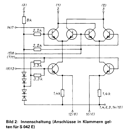

von Mark S. (voltwide)
Falls noch nicht erwähnt: Der Siemens SO42P war seinerzeit ein bekannter
Ringmischer.

von HST (Gast)
> Ringmischer.
Falsch - der SO42P ist ein (aktiver) Gilbertzellen-Mixer, wie z.B. auch
der NE612.
> geschaltet wird.
Ich konnte leider aus dem winzigen Schaltungsausschnitt nichts davon
herauslesen.
argos schrieb:
>> geschaltet wird.
> herauslesen
Weiss jemand welchen Zweck die Diode im Schwingkreis erfüllt?
HST schrieb:
>> Ringmischer.
> der NE612.
Ach was! Und wo ist da der Unterschied?
Der DBM wie hier ist ein passiver Mischer, der Gilbertzellen-Mixer
jedoch aktiv. ;-)
Der passive DBM zeichnet sich durch eine (immer vorhandene)
Mischdämpfung aus, während der Gilbert-Mischer eine Verstärkung
aufweist. Außerdem ist beim Letzteren selbst mit größtem Wohlwollen
keine Ringstruktur erkennbar.

von HST (Gast)
Ich bezog mich auf die Architektur.
Im Ringmischer sind die Dioden (oder auch FET-Schalter nach Ed Oxner) in
einem Ring angeordnet. Der gemeinsame Oberbegriff DBM gilt natürlich für
beide Typen. Die Schalter im Ring-Mischer sind sehr niederohmig, was mit
entsprechenden Transformatoren extreme Bandbreiten ermöglicht. Die
aktiven Gilbert-Mischer werden dagegen überwiegend mit selektiver
Beschaltung betrieben.
Ansonsten wurde hier ja schon alles andere gesagt.
das ist im UKW-FM-Tuner-Ausgangskreis eine Begrenzerdiode.
Findet man gelegentlich auch bei anderen Empfängern.
1N60 als Beispiel.
ciao
gustav
Danke für die Info!
Das bei FM die Aplitude begrenzt werden darf, ohne Nutzinformation zu
verlieren verstehe ich, da die lnformation in der Frequenzvariation
steckt.
    - aber warum wird die Begrenzung am Beginn der ZF Stufen
durchgeführt, ist da nicht die Gefahr viel größer, dass es zu einer
Mischung mit anderen unerwünschten Frequenen kommt (z.B. benachbarter
starke UKW FM Sender)?
    - warum wird die Begrenzung nur einer Halbwelle durchführt?
Gehörschutzgleichrichter verwenden zwei antiparallele Dioden.
Hi, mit (hoffentlich) freundlicher Genehmigung:
Attachments ganz unten vom Post:
https://www.radiomuseum.org/forum/telefunken_101_partner_international_ukw_fehler.html
Zitat:
"...Eine Übersteuerung der Kollektor-Emitter bzw. der
Kollektor-Basis-Strecke durch das ZF-Signal führt zu einer großen
dynamischen Kapazitätsänderung dieser Strecken und einer
dementsprechenden Frequenzverwerfung des Oszillators, unter Umständen
sogar zu einem Abreißen der Oszillatorschwingung. Aus diesem Grunde wird
das ZF-Signal durch eine Ge- [Anm. von mir: Schottkydiode] mit einer
Vorspannung von 0,9 V (Spannungabfall an R613)oder durch eine Si-Diode
ohne Vorspannung begrenzt..."
/Zitat
Quelle:
Eine Diode reicht aus. Ist UKW-FM. Nicht Audio-NF.
ciao
gustav
