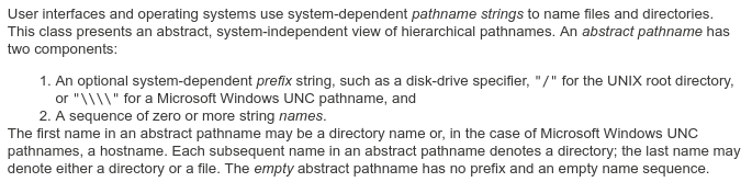

von Εrnst B. (ernst)
oerks schrieb:
> Versuchs mit einem HTTP-Server.
Warum sollte "java.io.File" einen HTTP-Server ansprechen können?
Und dass UNC nur unter Windows klappt, steht sogar in der Javadoc...
