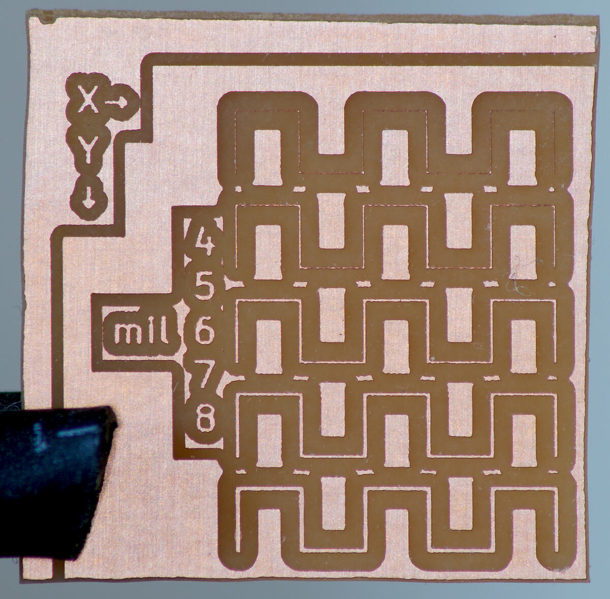

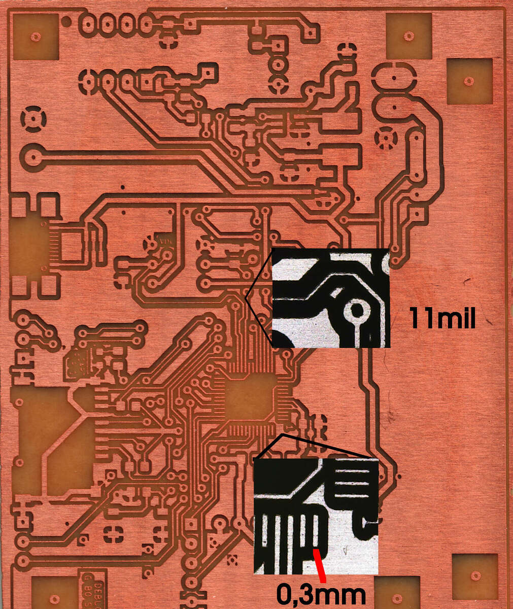

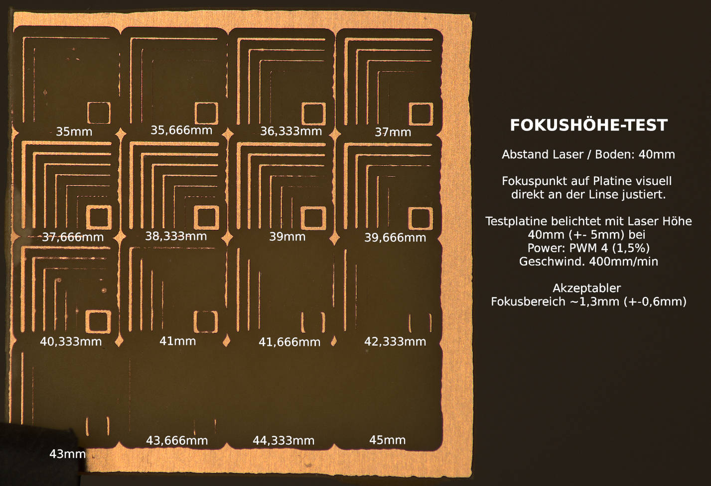

Ich belichte meine Platinen seit einem Jahr relativ erfolgreich mit
meinem Umgebauten 3D Drucker und einem 0.5(China)Watt 405nm Laser.
Das funktionierte auch relativ gut bis sehr gut, verglichen mit
irgendeiner Toner-Transfer Methode. Ich konnte Tracks bis 8mil
zuverlässig belichten. Ist nicht die Welt, aber für meine Anwendungen
völlig ausreichend.
(siehe Bild "good")
Aber aus irgendeinem (unbekantem) Grund sehen nun schon meine 11mil
Tracks nicht gut aus. Und zwar sind die in der vertikalen fast doppelt
so breit
wie in der horizontalen. Oder andersherum, in der horizontalen sind die
nur halb so breit wie sie sein sollten.
(siehe Bild "ugly")
Die einzig logische Komponente die sich mir im Moment erschließt ist der
Fokuspunkt des Lasers. Den habe ich auch mehrmals geändert seit meinen
guten Platinen Ergebnissen.
Ich weiß das diese Dioden-Laser fast alle einen fürchterlichen
Astigmatismus haben und der Laserpunkt eher eine Ellipse ist als ein
Kreis und ich habe evtl meinen Laser derart falsch fokusiert das es halt
nun genau das Ergebnis produziert, sprich als würde ich mit einer
Kalligraphiefeder dünne Linien in X und dicke in Y zeichnen.
Also werde ich nun ein paar Testplatinen machen wo ich nach und nach den
Fokuspunkt des Lasers variiere.
In vorhergehenden Versuchen hatte ich ermittelt das bei meinem Abstand
Laser-->Platine=~45mm ich einen Fokusbereich von +- 2,5mm in der Höhe
habe wo er belichtet. In dem Bereich liegt dann vermutlich irgendwo der
optimale Fokuspunkt.
Dabei stellt sich mir folgende Frage. Wird die Form des Laserpunktes
anders beeinflusst wenn ich den Fokus direkt an der Linse verstelle im
Gegensatz zum Verstellen der Laserhöhe an sich?
Kurz ein paar Daten zu meinem Workflow:
Kicad --> Gerber --> Flatcam
Flatcam Isolation
Tool Dia: 0.08mm
Passes: 5
Overlap: 28%
GCODE:
Laser Geschwindigkeit: 400mm/min.
Power: 4/255 PWM bei 2kHz (vermutlich so um die 5mW)
Abstand Linse --> Platine: ~45mm
Video von der Gerät: https://www.youtube.com/watch?v=fE-qiESHCZU

von Paul G. (paul_g210) Benutzerseite
Georg schrieb:
> Wichtiger ist eine saubere Einstellung des Abstandes Linse/Probe, aber
> das hast Du schon erreicht, wenn die Ellipse sichtbar und minimal ist.
Naja, also wirklich sichtbar ist die Ellipse nicht. Ich glaube ich muss
tatsächlich meine Fokusiermethode irgendwie verbessern/standardisieren.
Zum fokussieren habe ich immer wieder andere Methoden verwendet. Mal an
der Linse selbst gedreht und mal einfach nur den Laser in der Höhe
verändert.
Einmal rein per Auge bei kleinster Leistung auf frischer Platine bis der
Punkt am schwächsten/kleinsten zu sehen war.
Einmal per Linientest jede Zeile 0,1mm in der Höhe variiert und dann
geätzt und geschaut wo mittig die beste Belichtung war.
Dann einfach nur Balsaholz mit Linien graviert und wieder die Höhe
variiert.
Das komische ist ja, ich hatte halt schon relativ gute Ergebnisse
erreicht, also unmöglich ist es mit diesem Modul nicht, wenn auch nicht
perfekt.
Ich werde mich morgen nochmal an den Fokus machen und herausfinden was
am zuverlässigsten und schnellsten geht.
Das mit dem Thermopapier ist auch ne Idee, das probiere ich morgen mal.

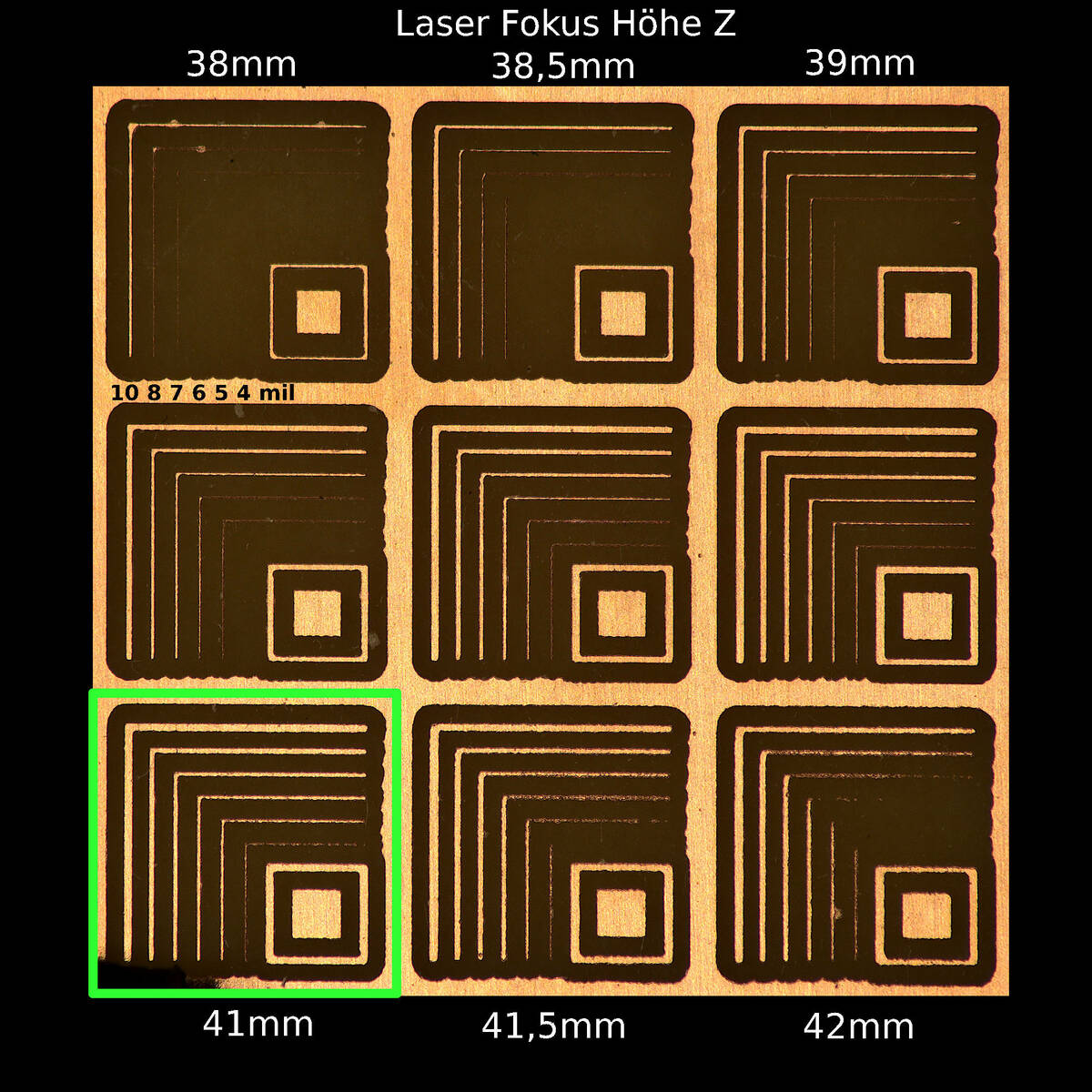

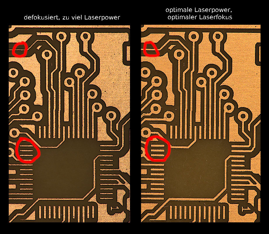

So, gerade nochmal per "Auge" und Lupe den Laserpunkt so klein und rund
wie möglich per drehen der Linse fokusiert wärend der Laser selbst auf
40mm Höhe blieb. Durch zwei Brillen und Lupe gar nicht so einfach aber
ich denke besser gings nicht.
Dann mal eine Testplatine gemacht und 2mm über und unter den 40mm
fokusiert.
Das Optimum liegt wohl irgendwo zwischen 40,5 und 41mm.
Aber bei 41mm scheinen die horizontalen und vertikalen Tracks nun wieder
ziemlich gleich dick zu sein während man bei 38,5 und 42mm sehr gut
sehen kann wie vertikal und horizontal abweichen. Vermutlich war ich
wirklich beim fokusieren zu schlampig und es reichen wirklich schon 1mm
Höhe aus um den Fokuspunkt ziemlich unförmig werden zu lassen...
Ich weiß nicht ob es lohnt nochmal eine Testplatine zu machen zwischen
40,5 und 41mm aber ich glaube viel mehr wird da nicht rauskommen.
Morgen oder so mache ich nochmal meine große Platine, mal sehen ob die
dann auch besser aussieht.
von morph1 (Gast)
wenn bereits so geringe unterschiede in der höhe das ergebnis so stark
beinflussen, könnte auch einfach nur dein platinenmaterial uneben sein
du bewegst dich ja scheinbar an der grenze der von deiner maschine
machbaren auflösung. also hat schon jedes staubkorn auf der optik und
jedes zehntel millimeter einen sichtbaren einfluss.
zusätzlich belichtest du den teil der weggeätzt/abgewaschen wird wenn
ich das richtig sehe -> dh auch jedes bischen streulicht belichtet dir
unerwünscht stellen vom ätzresist wo eigentlich kein photon hin sollte.
hast du die linse bzw wenn vorhanden - weitere teile vom optischen pfad
- gereinigt?

Weil Paul G. danach fragte, hier ein Scanner-Bild
einer Platine, belichtet mit SLD3535.
Eigentlich wollte ich nur den Tipp weitergeben,
Thermopapier zur Einstellung zu verwenden.
Bei richtiger Fokussierung erscheint schnell
der Farbumschlag, bei längerer Einwirkung gibt
es sogar eine leichte Rauchentwicklung, bei <50mW.
Die Empfindlichkeiten von Thermopapier und
Platinen-Photolack scheinen sehr ähnlich zu sein.

So, ne ganze Europlatine Testplatinen später gibts neue Ergebnisse und
ich habe es glaube ich geschafft.
Zuerst habe wie gewohnt meinen Laser neu fokusiert, rein visuell direkt
an der Linse und auf eine Platine auf der ich den blauen Schutzfilm
(Bungard) draufgelassen habe (weil der den Laserpunkt gut abschwächt).
Laser wieder auf Grundstellung (Z 40mm)
Dann mit Lupe auf den kleinsten Punkt fokusiert der mir möglich war.
Dann eine neue Testplatine belichtet, diesmal mit 16 Messfeldern
aufgeteilt auf Fokushöhen von 35 bis 45mm.
Dabei zeigte sich schon das der optimale Fokus in einem Bereich von
+-0,65mm, also insgesamt 1,3mm liegt. Darüber oder darunter leidet die
Gleichmäßigkeit der Tracks schon beträchtlich.
Danach habe ich nochmal die Laserpower geprüft. Bisher habe ich immer
mit PWM 4 belichtet (1,5% Leistung) (bei Geschwindigkeit 400mm/min).
Neue Testplatine mit 16 Messfeldern aufgeteilt auf PWM 1 bis 16 (0,4 -
6,2% Leistung). Dabei zeigt sich das schon die kleinste Leistungsstufe
des Lasers bei 0,4% (PWM 1) völlig ausreichend ist. Ab PWM 5 ist sogar
schon eine minimale Beeinträchtigung der Uniformität der Tracks zu
erkennen, sie werden zunehmender Ungleichmäßig in X/Y.
Dann meine große Platine mit dem neuen Fokuspunkt und der neuen
Laserpower belichtet und voilà, die Tracks sehen in X wesentlich besser
aus und die LQFP48 Pads sind auch annähernd gleich breit.
Zusammenfassend würde ich sagen haben falscher Fokuspunkt und evtl. zu
viel Laserpower zu der (enormen) Verzerrung geführt.

Aber ist im Endeffekt auch egal jetzt... ich habe meine Testplatinen
erstellt und eine Fokusierroutine erarbeitet und wenn es nötig wird
belichte ich einfach nur eine 2x2cm Platine und habe meinen
Fokuspunkt...
Das geht schon vom Aufwand her klar :)

Crazy H. schrieb:
> Nur mal als Idee: Könnte eine Blende 1mm über der Platine mit einem sehr
> kleinen Loch (was wäre möglich?) das Ergebnis noch verbessern?
Eine Lochblende vergrößert den Spotdurchmesser.
Zudem können sich ringförmige Intensitätsmaxima um den eigentlichen Spot
bilden, durch die Beugungseffekte am Loch.
https://de.wikipedia.org/wiki/Beugungsscheibchen
Joachim
