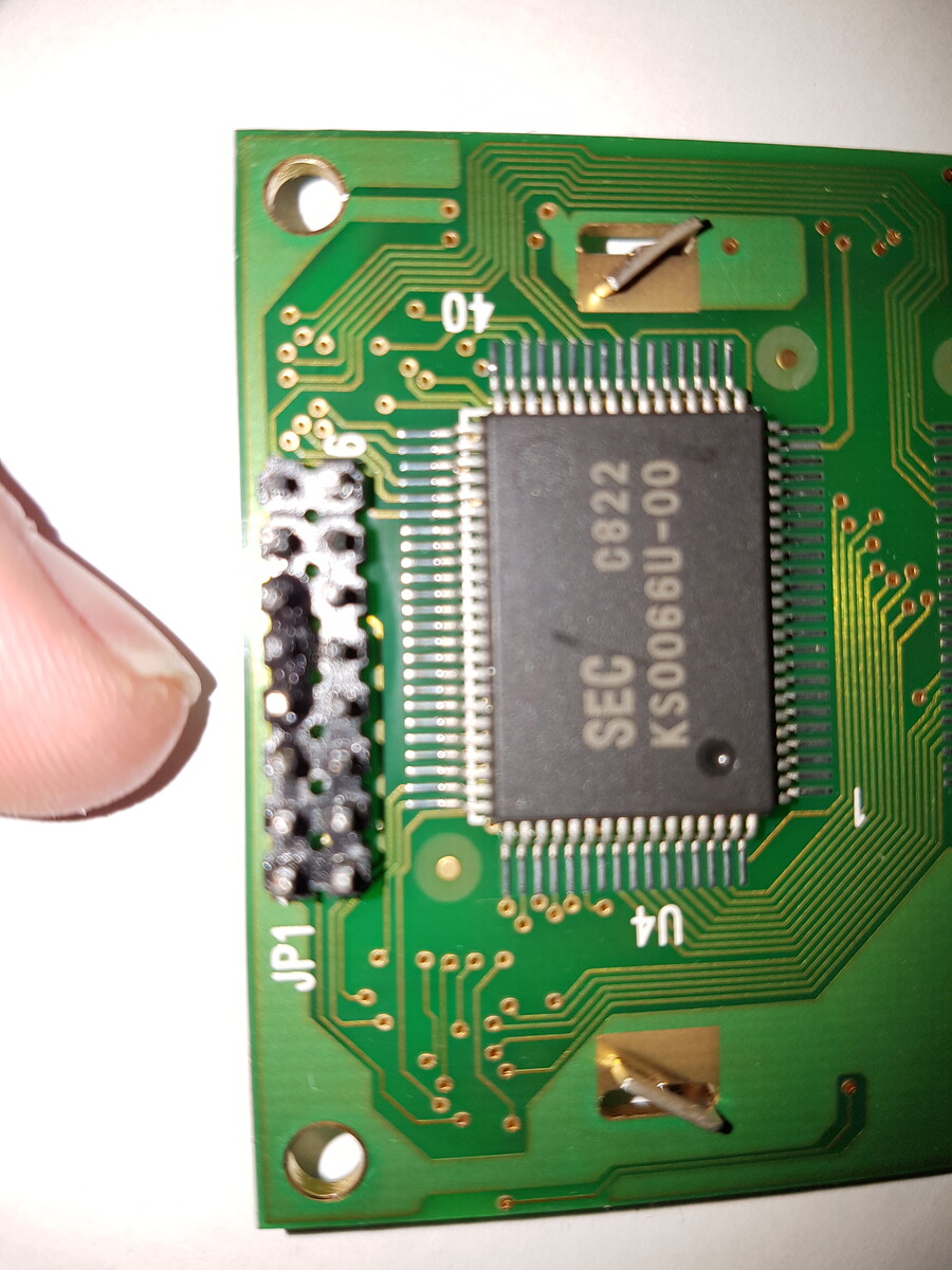

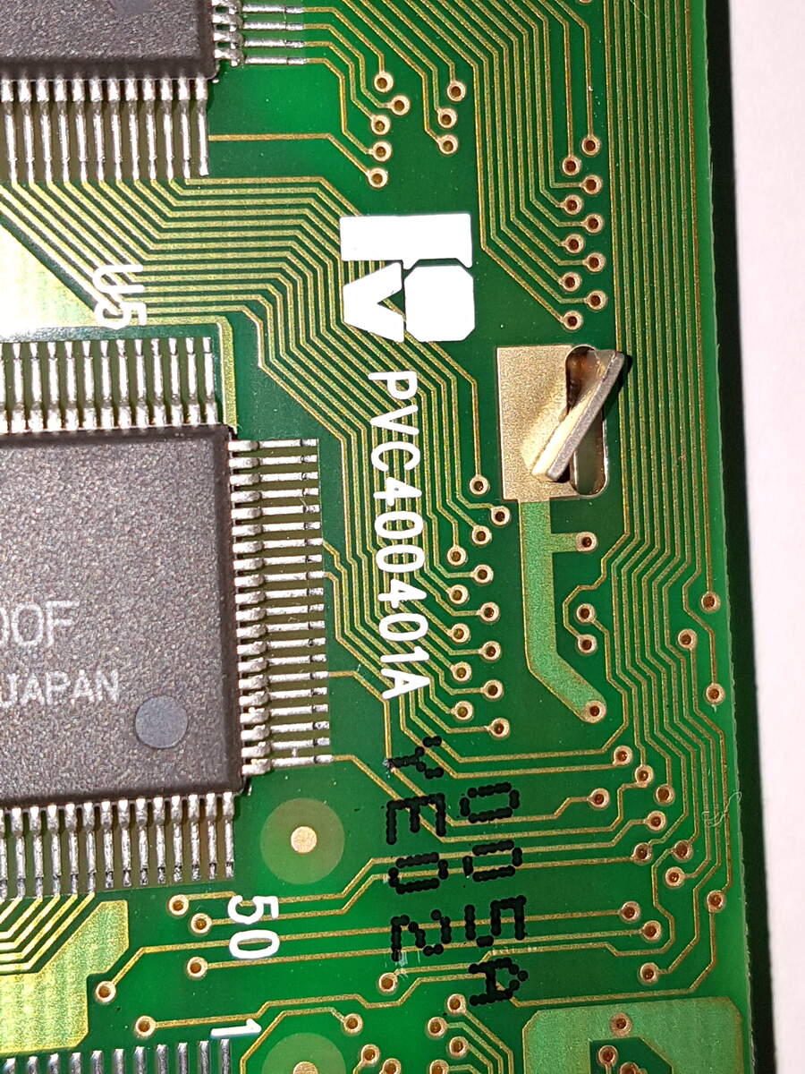

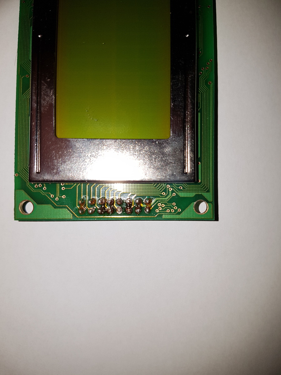

Guten morgen an alle Profis und Bastler, ich habe ein Display hier zu liegen vom Typ PVC 400401A. Ich würde es gern verbasteln, allerdings gibt mir Tante Google keine Pin belegung herraus.Kann mir da jemand von euch weiterhelfen??? ein link wäre schon hilfreich (alldatasheet hat auch nix). Vielen dank euch und ein schönes Wochenende. Gruss Peter
Peter Z. schrieb: > PVC 400401A Möglicherweise ist das nicht die Bezeichnung des Liquid-Crystal-Display-Displays. Detaillierte Fotos von den relevanten Seiten mögen helfen, es zu identifizieren.
Bearbeitet durch User

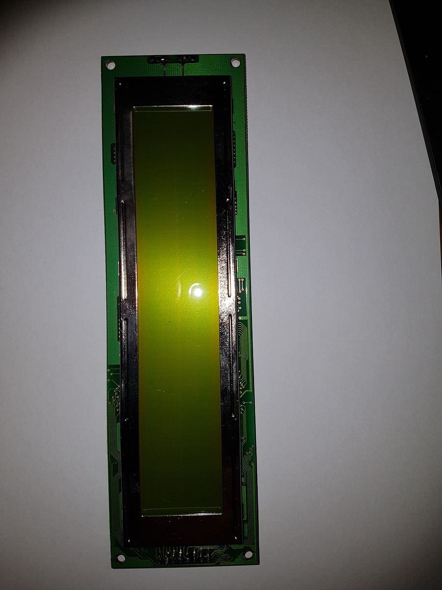

Peter Z. schrieb: > Display hier zu liegen Kannst du bitte scharfe Fotos von beiden Seiten posten? axel
Bei dem meisten Displays war die Pinbelegung gleich. Wo es Unterschiede gab war Belegung der Stromversorgung. Also mal Bilder von Vorder- und Rückseite posten.
Also bitte scharf detaillierte Fotos anfertigen, keine, die nur talliert sind, bitte. Mfg

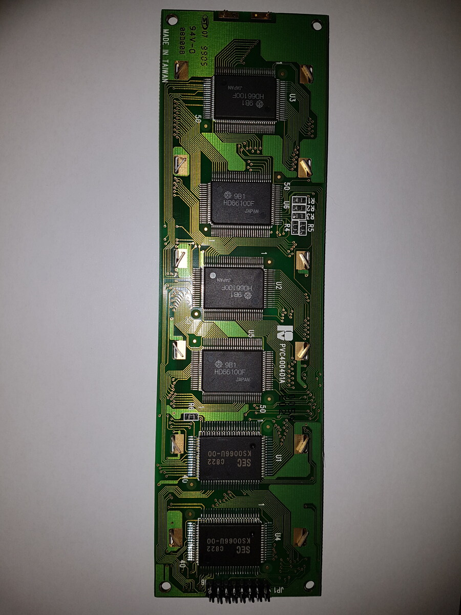

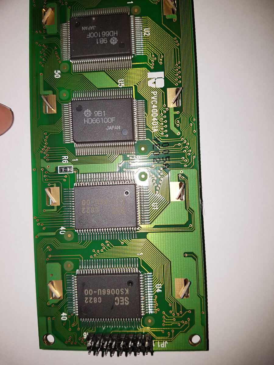

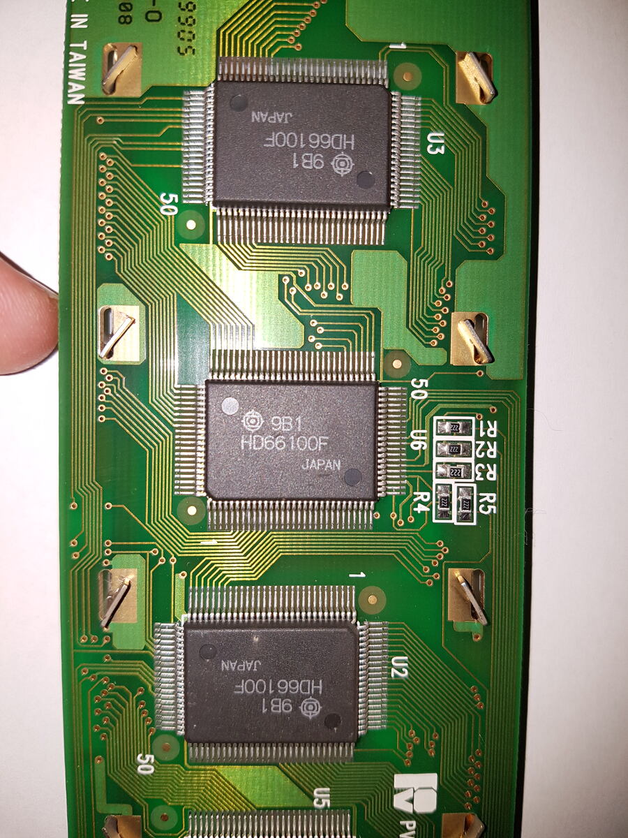

so liebe bastler hier die bilder, schärfer werden sie nicht. Grüsse aus dem verschneiten Frankfurt Oder Peter
Hi Such dir das Datenblatt vom Samsung KS0066 und prüfe mit einem Durchgangangtester die die Verbindungen von D0..D7, E1, E2, RS, R/W . MfG Spess
Peter Z. schrieb: > hier die bilder, schärfer werden sie nicht. Da musst du doch nur die Verbindung vom Controller zu deinem Anschlussstecker ausmessen. https://www.lcd-module.de/eng/pdf/zubehoer/ks0066.pdf
Datenblatt irgendwo aus dem Internet ausgegraben ... Die Bezeichnung des Display stimmt zwar nicht genau, bin mir aber ziemlich sicher dass die Pinbelegung die gleiche ist.
Bezeichnend für diese 4 Zeiler ist dass sie eigentlich 2 Display- Einheiten darstellen die völlig getrennt voneinander arbeiten (mit Enable1 und Enable2) und sonst genau wie ein ganz normales HD44780 anzusprechen sind.
Hi >Die Bezeichnung des Display stimmt zwar nicht genau, bin mir >aber ziemlich sicher dass die Pinbelegung die gleiche ist. Na ja. Dein Display hat 18 Pins das des TOs hat 16 Pins. MfG Spess
Spess53 schrieb: > Na ja. Dein Display hat 18 Pins das des TOs hat 16 Pins. Dann guck mal, wo Pin 17 und 18 sitzen ;-) Durchklingeln sollte man das trotzdem, bevor man Spannung drauf gibt.
Hi >Dann guck mal, wo Pin 17 und 18 sitzen ;-) Habe ich schon lange. Dieses Datenblatt ist aber trotzden stimmiger: http://www.lcd-module.de/pdf/doma/4_40.pdf

Hilft dir das evtl. weiter? http://www.katodev.de/katodev/down/amplifier_display/ampdisplay_howtodo.pdf Seite 5/6.
