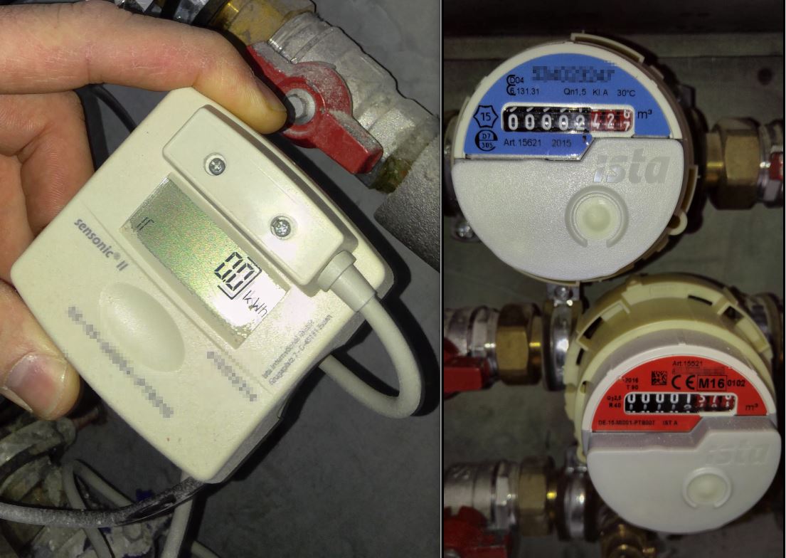

Mein Ziel:
Ista-Wärmemengenzähler sensonic II => Funkempfänger => Node-Red
Ista-Wasserzähler Art 15621 oder 15521 => Funkempfänger => Node-Red
(Das angehängte Bild zeigt die Zähler)
Weiterhin ist ein Ista memonic 3 radio verbaut (weitere Infos zu allen
Teilen:
https://www.ista.com/fileadmin/twt_customer/countries/content/Germany/Documents/Loesungen/Funk/Basistechnik/Produktbroschuere_Funksystem_symphonic-sensor-net.pdf)
Wunderbar wäre natürlich etwas wie ein EnOcean-USB-Stick oder ein
Empfänger, den ich direkt an einen Raspberry Pi oder einen
ESP-Mikrocontroller anschließen könnte und die Daten der Zähler erhalte.
Hat jemand hierzu Erkenntnisse, wie ich die gesendeten Zählerwerte
abhören kann?
Mein Ziel ist nicht, die Zähler aktiv auszulesen, da ich die
Batterielebensdauer nicht herabsetzen möchte.
Viele Grüße,
Knecht

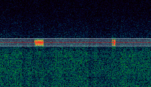

Hallo zusammen.
Bei mir wurden auch die Wasser- und Heizungszähler von Ista getauscht
auf die Funkzähler. Ich hätte die Daten auch gerne mitgelesen und in
meinem Home Assistant eingebunden. Leider hatte ich bisher auch keinen
Erfolg, aber vielleicht kann ich ein paar Daten liefern, mit denen
andere dann was anzufangen wissen.
Also ich hab einfach mal mit meinem SDR versucht Daten mitzusniffen. Die
Zähler senden laut irgendeiner Internet Seite aber relativ selten (nur
alle 2h oder so). Beim Tauschen der Zähler und Einrichten mit dem Tablet
des Ista Mitarbeiters wurde aber eine Taste am Wasserzähler gedrückt.
Meine Vermutung war, dass der Zähler dann einfach mal irgendwas
broadcasted und ich was mitsniffen kann. Und so scheint es auch zu sein.
Nach dem Drücken der Taste hab ich mit dem SDR auf ca. 868,8xxMHz was
aufgefangen (Ista_SDR.png).

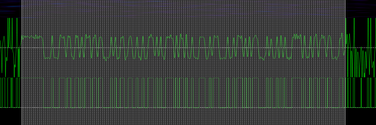

Ich hab die Daten demoduliert (FSK), die Bitrate gemessen (ca.
76,2kBaud) und dann die Daten mal als Bitstream exportiert
(FSK_demodulated.png).
Das ist der Bitstream, der rausgekommen ist:
111111111110000100011101100110101110110110000101001100110010010011101010
011110101101001000111001011100001001011101010111000010100101010001111101
00101101110110000110
Der kann natürlich auch invertiert sein. Interessanterweise scheint
keine Preamble gesendet zu werden. Manchester codiert scheint es auch
nicht zu sein, weil da zu viele gleiche Bits hintereinander kommen.
Weiß nicht, ob das irgendwie zu Wireless MBus passen könnte?!
Ich dachte vielleicht broadcasted der Zähler seine Nummer (407215670 =
0x18459E36). Aber ich hab leider auch diese Werte in den Daten nicht
gefunden.
Das zweite Paket das etwa 20ms dahinter kommt ist wesentlich kürzer und
sieht so aus:
10101010101010101010101010101010011100110110100010111011
AAAAAAAA7368B8
Hier wäre auch eine Preamble. Und das 68 würde glaub ich auch zu
Wireless MBus passen. Eventuell ist das ein Acknowledge von der
zentralen Empfangsstelle bei uns im Haus?!
Vielleicht kann jemand was mit den Daten anfangen!
lg
Andreas
