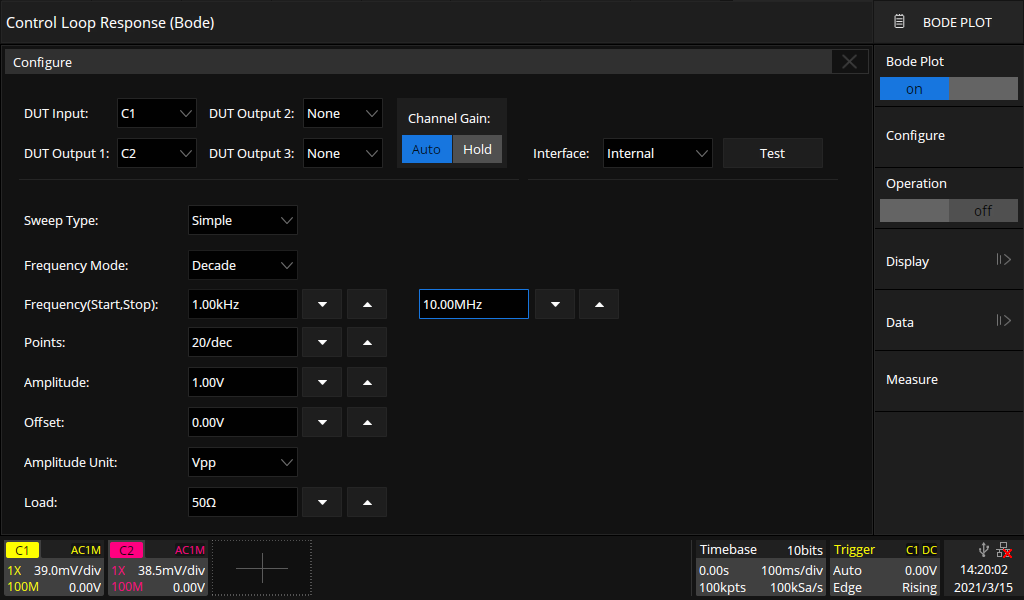

Leider muss man sagen der Bodeplot ist bei Siglent besser. Hier beim MSO
ist es etwas "halbherzig" umgesetzt. Aber dafür gibts bei mir zumindest
andere Geräte noch..

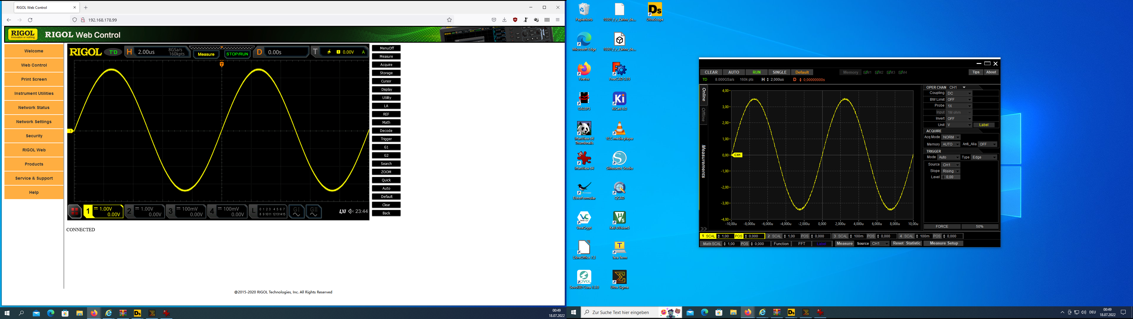

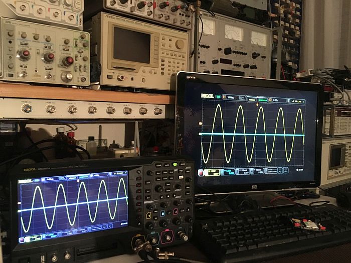

und ich bin bisher zufriecden. Die Rigol PC Software ist aber nervig /
langsam / alt udn amn hat nicht alle Einstellungen wie am Oszi deswegen
auch HDMI out -> Grabber. Beim Siglent werkelt glaub ein Webfrontend was
besser läuft aber ncoht ncith genutzt. Beim SVA hier auch noch nciht
wobei der vermutlich mehr leistung (größerer Zynq) als die Siglent 2k
Oszi Serie hat..

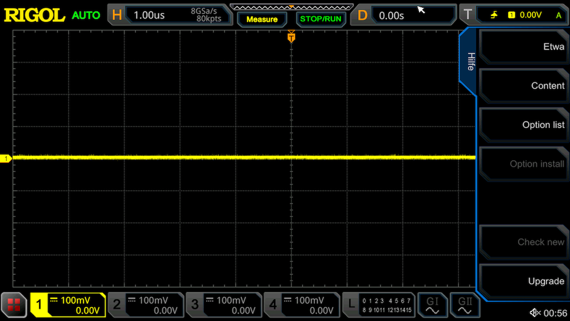

"Update" funktioniert wie folgt:
Mit USB Stick SSH aktivieren und über SSH die Applikation gegen eine
angepassteApplikation austauschen oder binary patch für die applikation
aufspielen. Gibt verschiedene Wege. Das einfachste / neuste ist sogar
ohne SSH. Man präpariert sich einen USB Stick mit einem "Update Script"
und dem binary Patch. Steckt den ein und ruft ein Update vom USB Stick
auf.. fertig..
Es gibt auch ein Script mit dem man zuvor den kompletten Flash,
Konfiguration usw. auf den USB Stick speichert um das notfalls auch hart
zurücksetzten zu können.. Also eine 1:1 Kopie vom Flash mit allen
Partitionen usw.
Der Hack besteht darin, dass die Applikation mit IDA Pro oder so (jemand
der das kann hats gemacht und einen binary patch erstellt..) analysiert
wurde und dann darin "quasi" eine IF Abfrage nach Lizenzen auf dauerhaft
"wahr" gepatcht wird im binary. Auch das Bandbreiten Upgrade ist von
Rigol als Software option vorgesehen..
Wenn es schief geht startet die Applikation nicht mehr und man muss beim
booten mehrfach den "single" button drücken und zuvor einen USB Stick
mit "original" Update von Rigol einstecken und wieder drüber flashen..

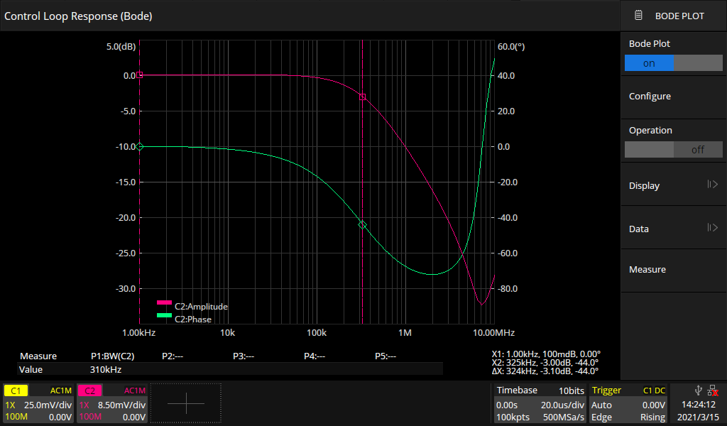

sehr zufrieden. Seit dem letzten Firmware Update gibt es sogar die
Möglichkeit ein Bode Plot zu erstellen (falls der Funktionsgenerator
freigeschaltet ist).
Gruß Rolf

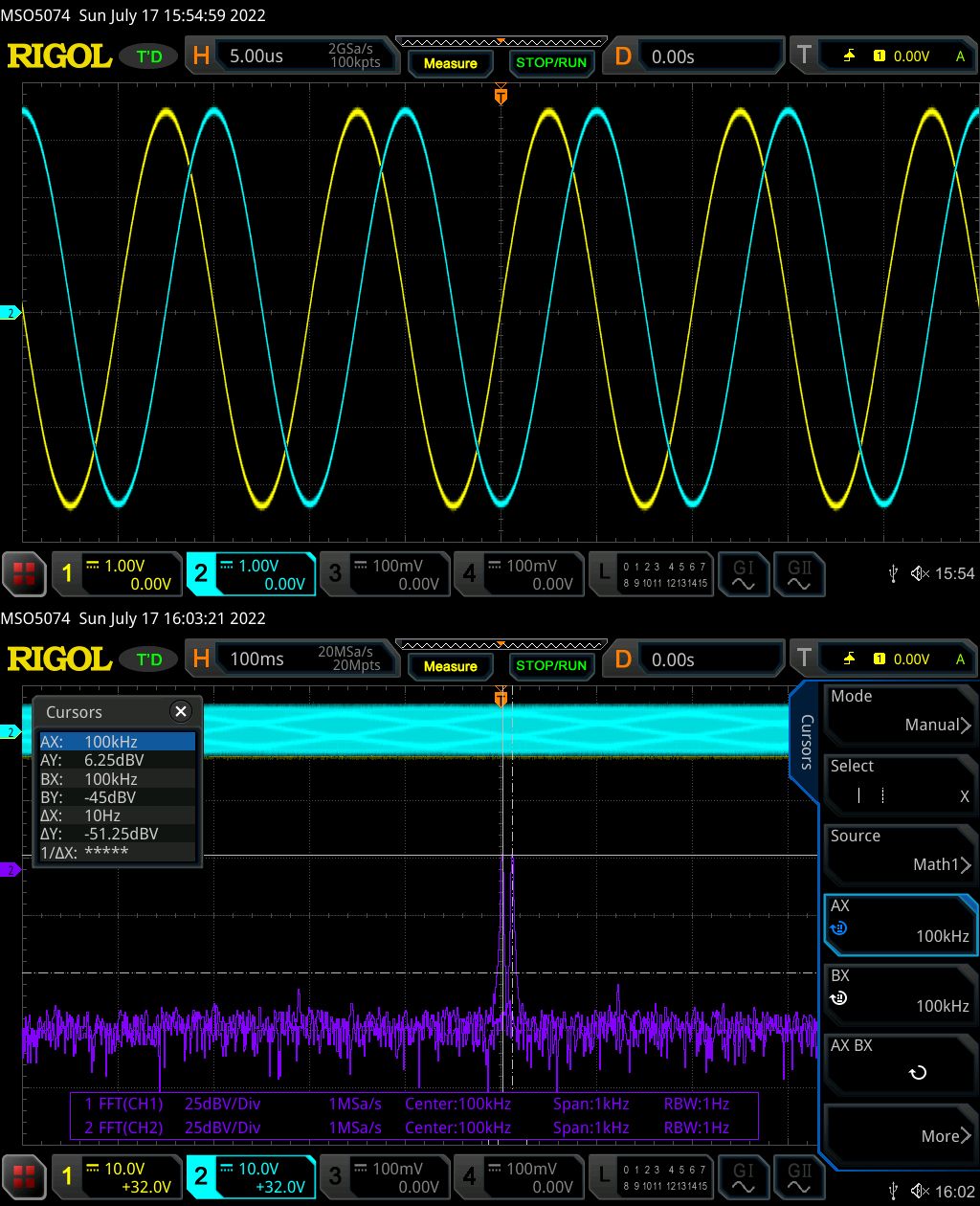

Ich habe einmal zwei Bilder eines Meßsignals angefügt, das den
unmittelbaren Vergleich zeigt. Das Rigol war allerding ein DS4054 (4GS,
500 MHz), macht aber von der Signalqualität zur MSO5000-Serie keinen
Unterschied.
Nochmal: Das MSO5000 ist mitnichten ein schlechtes Oszilloskop und man
bekommt sehr viel geboten fürs Geld. Insbesondere fürs Hobby sind 1080
Euro schon ein Haufen Geld und 1420 Euro nochmal ein großer Batzen mehr.
von chris_ (Gast)
Da sieht für mich das Siglent aber deutlich besser aus.

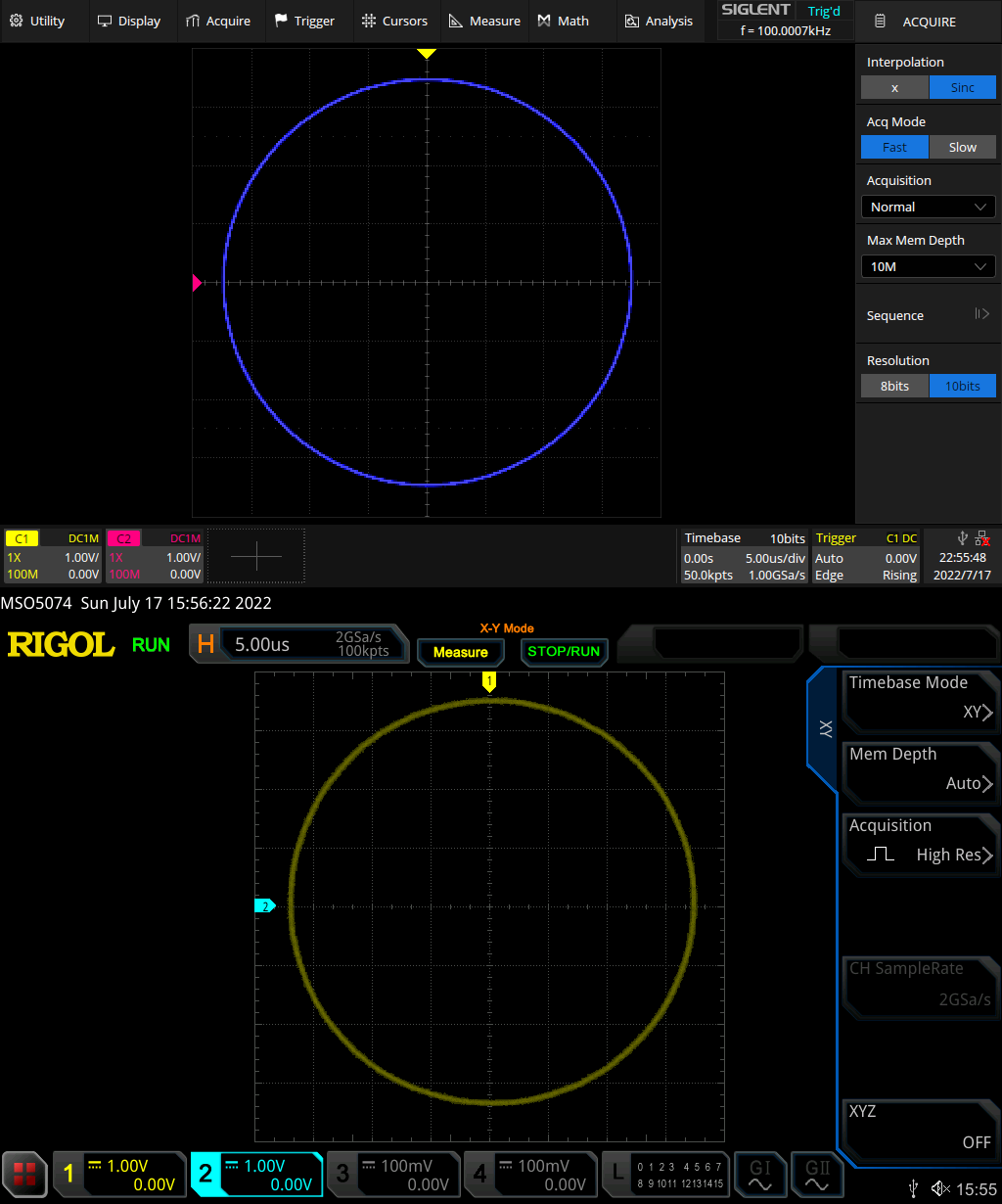

Der 10-Bit Hires Mode im Rigol ist meinen Erfahrungen nach wirkungslos.
Ich sehe da keinerlei Unterschied, wenn ich den einschalte.
Siglent bietet hier einmal einen funktionierenden 10-Bit Modus und noch
ERES, das zusätzlich 2 Bit herausholt. Bei ERES handelt es sich
scheinbar um eine Funktion, die ursprünglich von LeCroy kam.

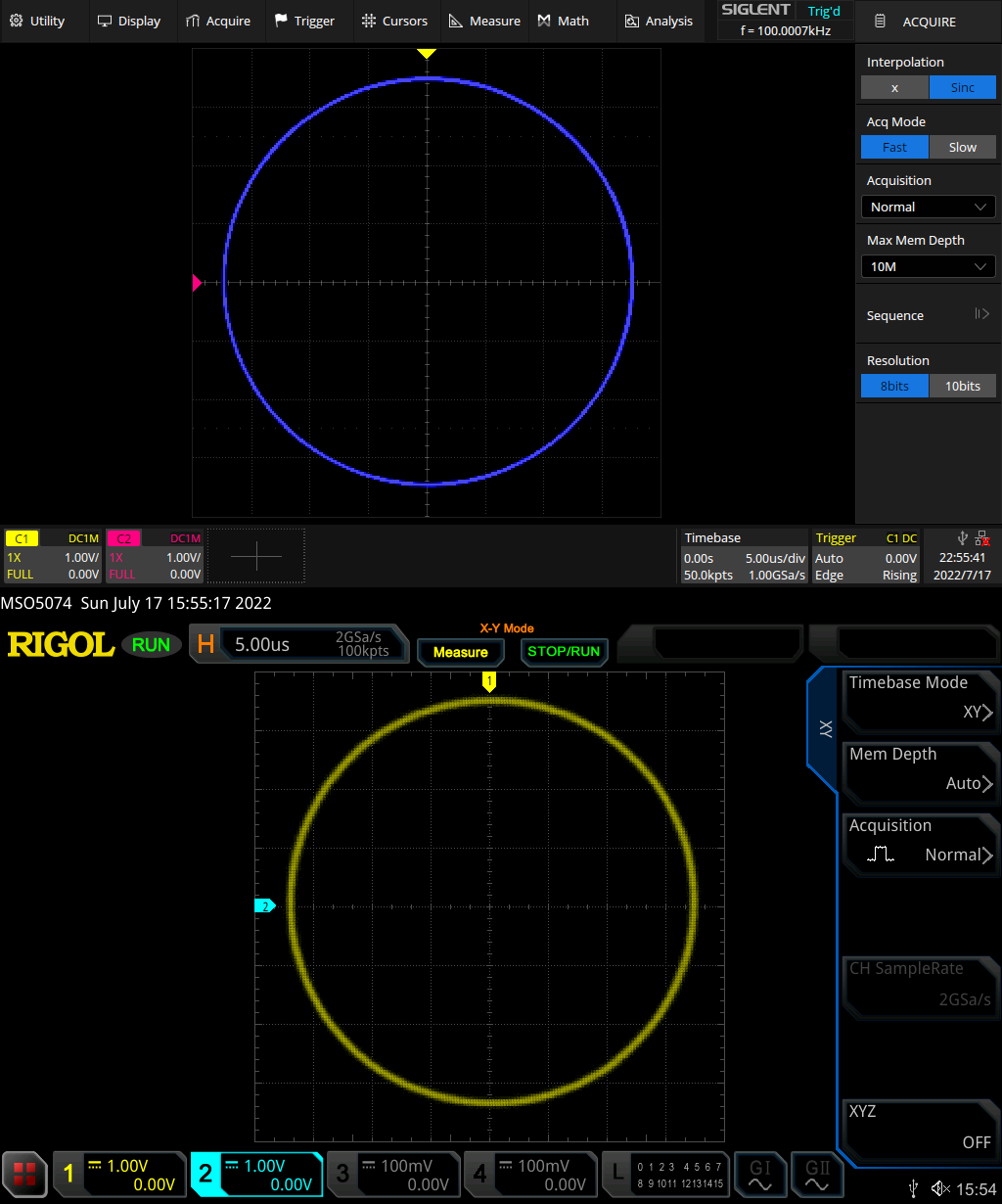

Hier mal der optische Vergleich des X-Y-Signal Rauschens der beiden
Geräte aus dem Video:
https://youtu.be/93QUNt1z6Gw
Ich vermute, dass das Rauschen auch auf die Varianz der Frequenzmessung
durchschlägt.
von No Y. (noy)
Ja sage ja bestreitet keiner das das Siglent deutlich weniger rauscht.
Aber ob das für jemand ein Problem ist und er daher auf Samplerate
verzichten mag muss jeder selber beurteilen.
Wegen rauschen kann man auch einen "günstigen" LNA kaufen und das Signal
soweit verstärken das es beim Rigol egal ist.
Und der LNA wird deutlich günstiger sein als die 400€ Aufpreis..

von Old P. (Firma: nix) (old-papa)
> durchschlägt.
Oha!
Ich habe ja auch einen Rigol (MSO2072A, geöffnet), doch einen solchen
Donut bei XY hatte ich noch nie. Wenn das nicht gefakt ist, muss mei dem
was gaga sein.
Old-Papa

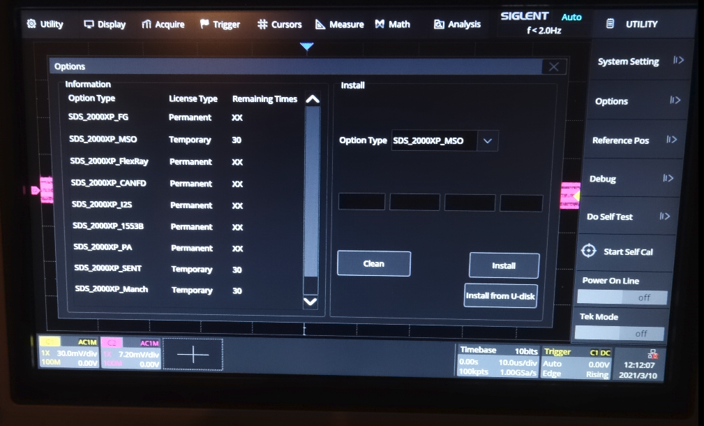

So, mein SDS2104X_plus ist angekommen.
Für mich ist es wichtig, dass das Gerät das RS232 Protokoll dekodieren
kann.
Einige Optionen scheinen nur temporär aktiviert zu sein und ich hoffe,
es ist keine von denen.

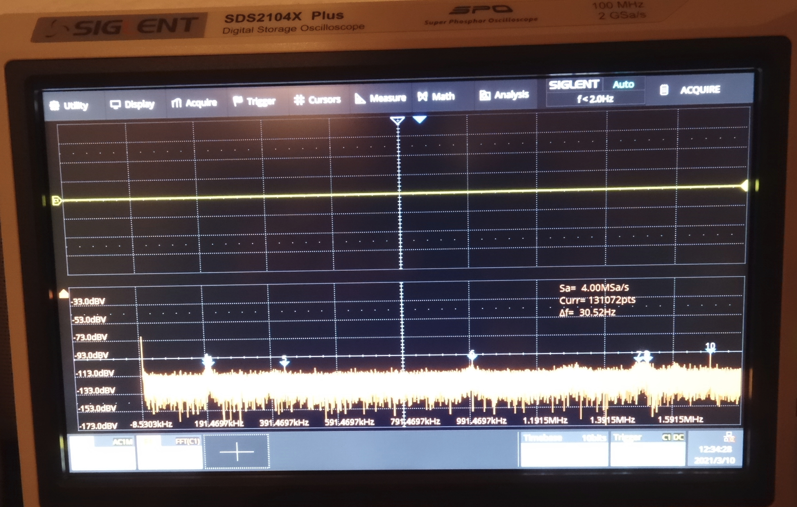

von chris_ (Gast)
Hier die FFT bei kurzgeschlossenem Tastkopf.
Falls jemand das Rigol Oszilloskop hat, wäre es interessant, einen
Vergleich zu sehen.
von Oberlehrer (Gast)
Dann schau mal wofür der hellblaue Knopf "Print" rechts oben gut ist.
von Alexander S. (alesi)
-113 dbV entsprechen 2.2 µV.
10 Bit entsprechen einem Dynamikbereich von 60 dB.
Im max. 2 mV 10 Bit Bereich entspricht 1 Bit 2 µV.
D.h. theoretisch kommt das gerade hin. Was aber sollen die -153 dBV
Messwerte? Kann das Siglent 20 nV messen?
Im Datenblatt steht auf S. 3 (4) "Low noise floor. Only 80 µV rms at 500
MHz bandwidth."
https://www.batronix.com/files/Siglent/Oszilloskope/SDS2000X+/SDS2000X-Plus_Datasheet-EN.pdf
Ist die Bandbreite auf 20 MHz oder noch weniger begrenzt?

Ich teste gerade die Bodeplot Funktion.
Zum Test habe ich einen RC-Tiefpass bestehend aus 50Ohm Widerstand (
zwei 100 Ohm bedrahted parallel ) und ein 10nF Kondensator.
Angeschlossen ist der Funktiongeneratorausgang des Oszis und zwei Kanäle
( ein Kanal und der Funktionsgenerator am Eingang des Tiefpasses und ein
Kanal über dem Kondensator ).
Die Grenzfrequenz müsste also
>> R=50
R =  50
>> C=10e-9
C =    1.0000e-08
>> fg=1/(2*pi*R*C)
fg =    3.1831e+05
sein

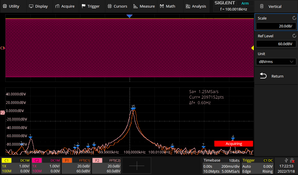

Da bei mir gerade, wie oben geschrieben, neben meinem privaten MSO5074
auch ein dienstliches Siglent SDS2104+ hier steht, habe ich damit auch
noch einmal schnell zwei Vergleichsbilder gemacht.
Insbesondere auch zum aktuellen STand des XY Modus.
Das ist jetzt kein kompletter Vergleich, den mache ich vielleicht noch
mal wenn ich mehr Zeit und Lust habe, aber zumindest ein kurzer
Einblick.
Vorher aber noch zwei Hinweise:
1. Das Rigol MSO5000 gibt es jetzt schon ein paar Jahre. Wie bei einigen
anderen bekannten Rigol Geräten auch war das Gerät anfangs eine
fröhliche Ansammlung von BUGs die den Nutzwert erheblich eingeschränkt
haben. Je nach Anwendung durch einige dicke Macken bis zur Nutzlosigkeit
für diese Zwecke. Da gibt es nichts zu deuteln - es ist so gewesen.
Aber wie bei einer Reihe anderer Geräte auch wurde dann weiter an der
Firmware (und möglicherweise auch an Feinheiten der Hardware wie Lüfter
und Bildschirm, da habe ich aber keinen Vergleich) gearbeitet und mit
der ZEit ist dann etwas stabiles rausgekommen. Das kennt man genau so ja
auch schon vom DS1054z. Mittlerweile ist es an dem Punkt angekommen wo
es zwar noch vereinzelt ein paar eher kosmetische Bugs gibt (die aber
Markengeräte auch haben), aber der Einsatzzweck nicht mehr
beeinträchtigt ist.
Dies bedeutet aber das ältere Reviews, insbesondere die dort genannten
MAcken, meist keinen Bezug zum aktuellen Gerät mehr haben. Pi*Daumen
kann man sicher sagen das man alle Beiträge die vor 2021 entstanden sind
(bzw. sich auf eine FW Version die vor HErbst 2020 aktuell war beziehen)
getrost vergessen werden können.
2. Neben diesem Thread gibt es noch ein paar andere die sich mit dem
Rigol MSO5000 und teilweise dem Siglent SDS2104+ (was durchaus
alternativ angeschaut werden sollte) befassen.
Mir ist gerade noch dieser in Erinnerung:
Beitrag "Welches Speicheroszilloskop kaufen?"
Sowie der gerade die letzten Tage noch fortgeführte:
Beitrag "Rigol MSO5000: Fragen zur Protokollanalyse"
Aber zu den von mir gerade gemachten Messungen:
Da hier im Thread der Screenshot aus dem bekannten Video mit dem total
verrauschten XY Modus verlinkt wurde habe ich dieses mal mit der
aktuellen (glaube ich, falls nicht gerade eine neuere Version
veröffentlicht wurde...) FW Version gemacht.
Eingangssignal waren zwei um 90° verschobene 100KHz Sinussignale mit 7V.
Signalquelle war einer der günstigen  Feeltech 6800 AWG aus China.
Ich habe pro Skope jeweils einen Screenshot im 8Bit sowie im 10Bit
(Siglent) bzw HighRes(Rigol) Modus gemacht.
Im Anschluss habe ich zum Vergleich der FFT Funktion (wo mir schon
vorher deutliche Unterschiede aufgefallen sind) auf beide Geräte jeweils
ein Signal von 100kHz und 100.010kHz gleichzeitig gegeben (also 10Hz
versatz)
Eingestellt ist die Anzeige des Spektrums von 100kHz +/- 1kHz
Das Bild zeigt die Maximale RBW beim Siglent. Beim Rigol hätte ich noch
eine feinere RBW einstellen können, hätte aber an der ANZEIGE nichts
mehr geändert.
Wie zu sehen ist (und meine Erfahrung zeigt) ist das Siglent insgesamt
etwas rauschärmer als das Rigol. Das wird ja auch immer wieder
berichtet. Der Unterschied ist Sichtbar, aber nicht so extrem wie es
durch die ersten Bugversionen aussah. Dennoch hat das Siglent beim
Rauschen die Nase vorn.
Anders beim Thema FFT.
Beim Rigol kann ich die 10Hz auseinanderliegenden Signale klar
voneinander unterscheiden. Beim Siglent keine Chance. Das gibt die
Auflösung einfach nicht her. (Auch bei anderen Einstellungen/Frequenzen
nicht!)
Und zwar bei beiden Geräten unabhängig ob ich die über zwei Kanäle
zuführe und pro Kanal eine eigene FFT mache oder ob ich die Signale
zusammenführe und nur eine FFT des Mischsignals mache. (Im ersten oben
von mir verlinkten Threat ist eine FFT eines Mischsignals enthalten)
Hier hat also das Rigol z.B. ganz klar die Nase vorn.
Ansonsten kann ich noch sagen das rein von der Optik das Siglent etwas
"professioneller" wirkt. Sowohl Gerätedesign wie auch UI machen etwas
mehr her. Der "Angabefaktor" ist da höher. Das Rigol wirkt im direkten
Vergleich da etwas Altbackener (wobei ich auch kein Fan des schwarzen
GEhäuses bin)
Die Bedienung finde ich beim Rigol jedoch viel logischer. Gut ist auch
das bei der Bedienung praktisch alles ohne touch nur per echten
Tasten/drehgeber gemacht werden kann, aber auch fast alles über den
Touch.
Man hat die wahl und macht es so wie es einem liegt.
Beim Siglent geht es nicht sinnvoll (falls überhaupt) ohne touch.
Das finde ich etwas suboptimal. Auch liegt mir da Bedienkonzept generell
nicht so. Das ist aber wohl reine Geschmackssache.
WO das Siglent wieder die Nase vorn hat, das sind teilweise die
Zusatzoptionen. Da finde ich die Implementationen beim Bode-Plot
gelungener und vollständiger. Auch bei der PowerAnalysis ist das Siglent
leistungsfähiger als das Rigol. (was dann auch der Grund war warum es in
der Fa. das Siglent statt des Rigols wurde...)
Plus-Punkte beim Rigol sind dagegen noch das es zwei statt nur einen AWG
(Arbiträrgeneratorausgang) hat und natürlich der Preis.
Ich würde also aus diesen (und einigen mehr hier noch nicht einzeln
genannten Gründen) sagen das es beim Vergleich der zwei Geräte gar nicht
die ultimative Empfehlung geben kann welches davon besser für jemanden
geeignet ist.
Das muss man sich immer einzeln genau ansehen.
Es wird wohl mehr Fälle geben wo das Rigol die Nase vorn hat. Alleine
auch schon wegen des Preises. Aber ab und an sollte es dann doch besser
das Siglent sein (und natürlich auch mal keines von beiden)
Carsten

von Carsten S. (dg3ycs)
Udo schrieb:
> Super Beitrag!
Danke für die Blumen ;-)
> Gibt es irgendeinen Vorteil, die Bildschirmausgabe per
> HDMI anzuschauen?
Wie ZF schon schrieb:
Bei Demos, Schulungen/Lehrgänge oder tatsächlich in der Schule ist das
sicher eine hilfreiche Funktion. Für solche Anwendungen finde ich die
Darstellung auch besser als die Webansicht da wirklich 1-1.
Für das Hobby fallen mir gerade keine wirklich notwendigen Anwendungen
ein. Ausser wenn irgendetwas mit dem Display sein sollte.
Da sich am Rigol aber auch eine USB Maus anschließen lässt bestände
durchaus die Möglichkeit so tatsächlich am Großbildschirm auch
vernünftig zu arbeiten.(ohne wäre es wegen des fehlenden touch sonst
etwas schwierig, wenn auch möglich weil ja alles auch über die Tastatur
geht.)
> Den hat das Siglent ja nicht, dafür aber das offenbar
> deutlich größere Display.
Auf den Fotos wirkt der Unterschied etwas größer als er tatsächlich ist.
Aber ein Unterschied ist natürlich schon da. Im Vergleich mit den
älteren Scopes sind aber beide Displays riesig.
Zu beachten ist aber auch das die Schrift/Menüpunkte bei dem Rigol im
Verhältnis größer ist. Von der Frage der Bedienung mit etwas
eingeschränktem Sehvermögen tut sich daher wohl nicht viel...
Ich habe mal ein paar Bilder gemacht. Sowohl normaler HDMI - out am PC
Monitor wie auch die beiden Darstellungsmöglichkeiten wenn das Skope
über LAN/Netzwerk am PC angeschlossen ist. (einmal Direktzugriff über

von Peter D. (fenstergucker)
> nicht!)
Beim Siglent hast du wahrscheinlich einen Einstellungsfehler gemacht,
wenn man das mit den Bildern aus dem EEVblog-Thread vergleicht, siehe:
https://www.eevblog.com/forum/testgear/two-tone-test-with-scope-and-sa/
Anbei ein Bild aus dem Thread, mit ähnlichen Einstellungen. Ich glaube
du hast eine zu kleine Timebase, und eine zu hohe Samplerate. Damit
vergrößert sich die FFT-Bin-Breite bzw. RBW.
Hier ist noch eine Erklärung für richtige FFT-Einstellungen (Reply #23):
https://www.eevblog.com/forum/testgear/rohde-schwarz-rtb2002-vs-siglent-sds2104x-plus/msg3239832/#msg3239832
Peter
von Andre G. (andgst01)
Bildausgabe über HDMI wäre auch praktisch wenn man das Oszi in einem
Rack verbaut und irgendwie fernsteuert.
(Haben diese Dinger eigentlich GPIB?)
Ich habe das gerade extra noch einmal ausprobiert (obwohl mir das schon
mehrfach aufgefallen ist - und mich verwundert hat!) und wollte gerade
schreiben das ich da nichts feiner einstellen kann (sonst hätte ich das
ja gemacht) und dich die Bilder nicht täuschen sollen, denn da ist der
relative Frequenzunterschied immerhin um faktor 100 größer...
(Signalfrequenz 10kHz und df=100Hz vs. Signalfrequenz und df= 10Hz)
ABER:
Dann bin ich auf die Idee gekommen noch einmal alles zurückzusetzen und
es mal in anderer Reihenfolge einzustellen: Und siehe da - da geht es!
Etwas strange, aber wie fein man auflösen kann (mit der
Horizontalablenkung runtergehen) hängt scheinbar von der Reihenfolge der
Einstellungen ab!
Ob das jetzt ein Bedienungsfehler war oder ein (wenn man es weiß rein
kosmetischer) Bug - da liegt wohl nur der Unterschied in der Frage was
in der Bedienungsanleitung steht.
Fakt ist: Wenn man es richtig macht, dann sieht das mit der FFT auch
beim Siglent schon deutlich besser aus- und passt dann auch zum Rest des
Gerätes.
(Ändert natürlich nichts an der Aussage das es immer schlau ist sich
beide Geräte näher anzusehen.)
Schreibe dazu später mehr, vorab mal ein screenshot wo man sieht das es
doch geht.
Carsten
+1 !
Geht das mit der Maus?
> +1 !
Gerade extra noch einmal ausprobiert und den Dongle für eine
Wireless-Maus-Tastatur Kombi eingesteckt:
Die steuerung mit der Maus geht sowohl beim Rigol als auch beim Siglent
astrein. Die Maus muss halt schon beim Boot-Vorgang angeschlossen sein,
dann wird die auch erkannt und man bekommt den Cursor ;-)
Nachteil beim Rigol ist, da es nur eine Host-USB Schnittstelle hat, das
man nur entweder eine Maus ODER einen USB Stick für screenshots
anschließen kann. (Screenshots über LAn oder USB Verbindung zum PC
(Skope als Device, Buchse hinten) sind natürlich weiterhin möglich. Das
Siglent hat dagegen zwei USB-Host Buchsen an der Front.
Ich habe auch ausprobiert was bei Betätigung der (zur Maus gehörenden)
Tastatur passiert. Beim Rigol werden bei bestimmten Tasten
reproduzierbar irgendwelche Aktionen ausgeführt. Aber irgendeine
spezielle Logik konnte ich dahinter auf die Schnelle nicht erkennen. Da
müsste man man systematisch testen.
Vermutlich ließe sich da als Eigenprojekt sogar die Gerätetastatur
irgendwie reproduzieren. (Nur wozu, wäre auch schon etwas Aufwand...)
Eine direkte Eingabe von Zahlen, Buchstaben etc in den Menüs (was ich
eigentlich ausprobieren wollte) geht aber nicht. Es wird also
Programmtechnisch gar nicht als "Buchstaben-/Zahleneingabe" ausgewertet.
Das Siglent reagiert gar nicht auf Tastatureingaben.
Weder lassen sich wie gedacht Direkt werte eintippen noch passiert
irgendetwas anderes.
Carsten

von Frager (Gast)
Wo kann man das HDMI aktivieren? Im Handbuch steht "softkey" Taste
"HDMI" drücken. Ist aber nirgends zu finden. Montitor ist angeschlossen.

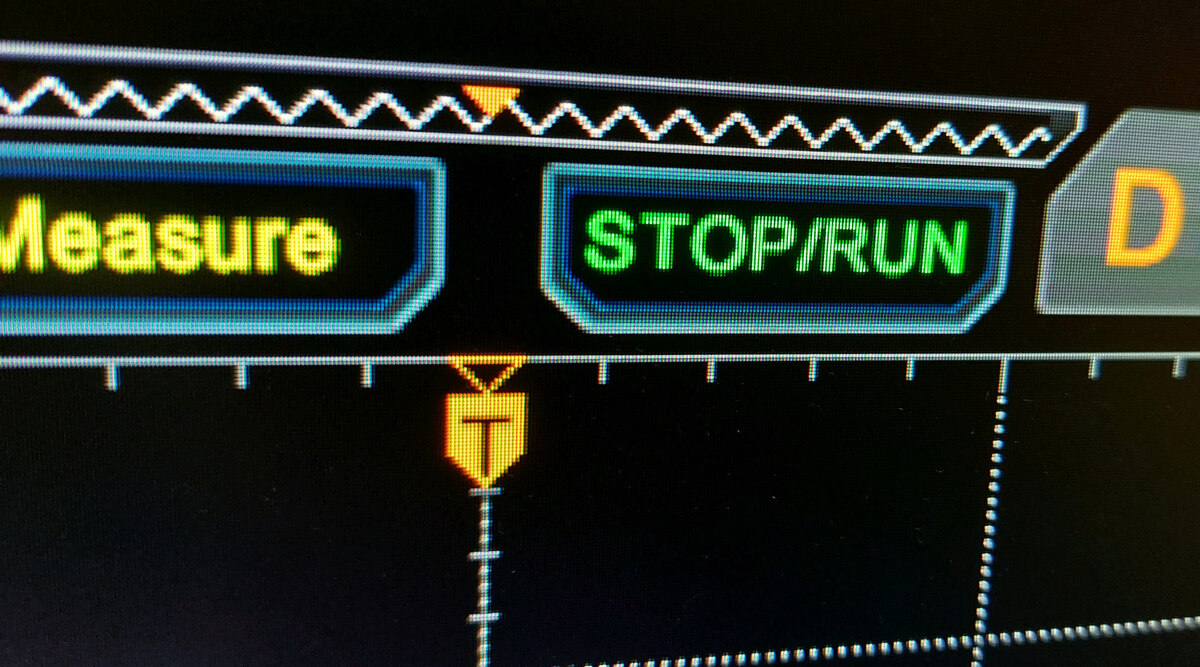

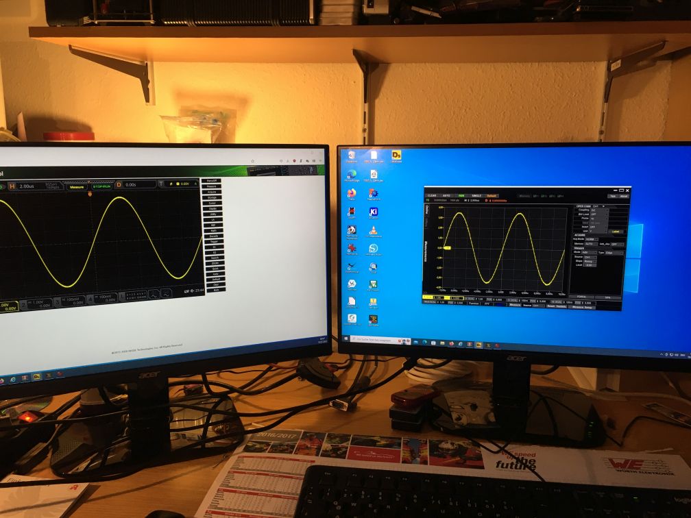

So, habe jetzt mal den HDMI gecaptured. Komischerweise stellt der andere
Monitor das anders dar. Die Auflösung mit 720 kann ich nicht
nachvollziehen. Im ersten Bild habe ich die Höhe anhand der
Bildschirm-Diagonale und der -höhe vermessen und komme auf etwas über
850 pixel. Angezeigt wird vom Monitor das Format 1280x720, welches
eingestellt ist. Dabei wird offenbar das eigentliche Format des touch
screens von 1024x600 verzerrt skaliert, um auf die 1280x720 zu kommmen.
Y sind 6:5 und Y dagegen 5:4. Wozu kann man nur erraten. Wahrscheinlich
unterstellt Rigol, wie ich, dass der Monitor das dann beides mit 3:2
hochskaliert. Macht er aber nicht.
Die reale Schärfe des Bildes ist besser, als im Bild. Daher habe ich
noch ein zweites gemacht und drangehängt. Wenn man das so klein zommed,
wie man real schaut, passt es von der subjektiven Auflösung. Das Bild
ist wirklich richtig gut, allerdings nicht ganz so perfekt, wie mein
FPGA-scaler das kann und wie es eigentlich sein könnte.
