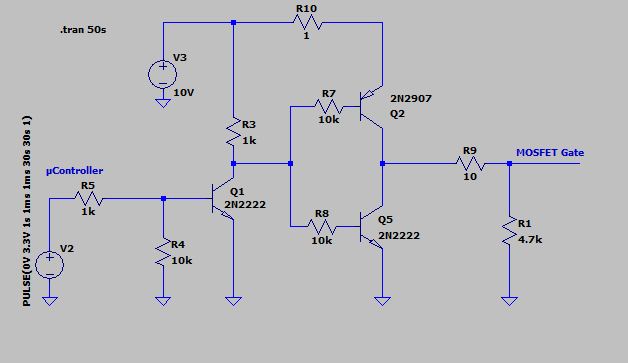

Hallo, ich nutze die Schaltung aus Fig. 4 auf der Seite http://tahmidmc.blogspot.com/2012/12/low-side-mosfet-drive-circuits-and_23.html zum Treiben eines MOSFET Gates. Habe meine aus LTSpice im Bild eingefügt. Wie legt man hier die Widerstände am besten aus? Bei LOW am Eingang habe ich das Problem, dass mir beide Transistoren leiten. Einfach mit R3 niederohmiger werden?
usora1 schrieb: > Bei LOW am Eingang habe > ich das Problem, dass mir beide Transistoren leiten. Ja, die Schaltung ist halt Mist. Auch bei jedem Umschalten fließt eine deftiger Querstrom. Nur die für einen schnellen Treiber viel zu hochohmigen 10k verhindern das Q2 und Q5 sterben. Aus gutem Grund baut man Treiber mit Emitterfolgern, nicht Emitterschaltungen.
hier siehst du, wie die Schaltung eigentlich aussehen müsste um zu funktionieren https://www.mikrocontroller.net/articles/Treiber#Beispiele_zu_Low-Side_Treibern
Danke. Ja als Emitterfolger hat es bisher ganz gut geklappt. Dann habe ich die Figure auf der WebSeite gesehen und wollte dies mal ausprobieren. Ich schaue mir gleich den Artikel zu den LowSide Treibern an.
usora1 schrieb: > Ich schaue mir gleich den Artikel zu den LowSide Treibern an. Dort ging es mir auch nur um die Ermitterfolger, wenn du die schon kennst ist es nichts neues für dich. usora1 schrieb: > Dann habe ich die Figure auf der WebSeite gesehen und wollte dies mal > ausprobieren. ich denke auf der Website sollte es auch die gewohnte Schaltung mit Emitterfolger werden und würde falsch gezeichnet. in der Form kann die Schaltung nicht sinnvoll funktionieren. wir du schon selbst gefunden hast bräuchte man ein unsinniges Verhältnis von R3 zu R8 damit sich Q2 überhaupt abschalten lässt.

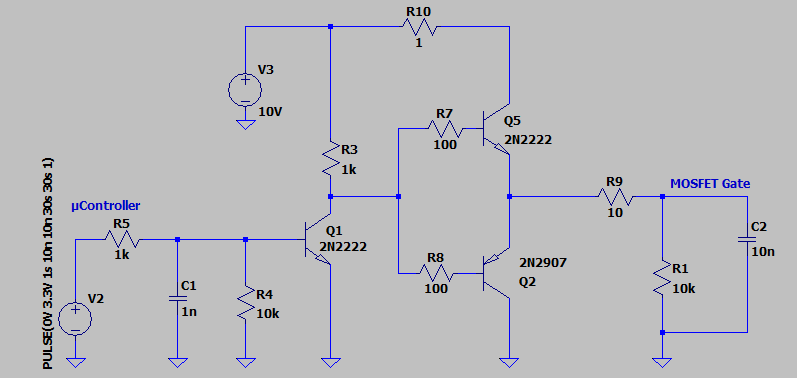

Okay danke. Habe das jetzt wie im Screenshot, aber noch nicht komplett ausgelegt. Wie begrenzt man die Verlustleistung in den BJTs im Schaltvorgang. Angenommen ich brauche keine schnellen Schaltvorgänge. Eine Möglichkeit wäre ja die Erhöhung des Gate-Widerstandes. Die andere wäre den C1 zu erhöhen.

usora1 schrieb: > Wie begrenzt man die Verlustleistung in den BJTs im Schaltvorgang. eigentlich gar nicht. Das bisschen Verlustleistung zum Aufladen des Gates ist für die BJT kein Problem. Wenn die Treiberschaltung insgesamt "sparsamer" werden soll kannst du R3 größer machen. Wenn du den FET bremsen willst, wäre ein größerer R9 ein üblicher Weg. (Meist will man aber eher das Gegenteil)
Achim S. schrieb: > usora1 schrieb: > >> Wie begrenzt man die Verlustleistung in den BJTs im Schaltvorgang. > > eigentlich gar nicht. Das bisschen Verlustleistung zum Aufladen des > Gates ist für die BJT kein Problem. Wenn die Treiberschaltung insgesamt > "sparsamer" werden soll kannst du R3 größer machen. > Wenn du den FET bremsen willst, wäre ein größerer R9 ein üblicher Weg. > (Meist will man aber eher das Gegenteil) In Ordnung, danke. Den mosfet Slope verlangsame ich meistens mit einem Miller Integrator.
