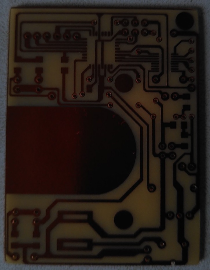

Jetzt aber kommt das eigendlich fantastische. Ebenfalls seit Jahren habe
ich bei der Belichtung von Prototypen das Problem der ungleichmäßigen
Ausleuchtung und Streuung des UV-Lichts an den Maskenrändern. Durch die
Stärke der Belichtungsmaske ( Butterbrotpapierstärke ) gelangt immer
Streulicht unter die Linien und somit waren bisher nur Leiterbahnstärken
bis ca 0.4-0.5mm möglich. Alles feinere musste ich herstellen

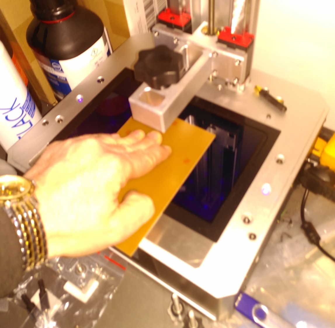

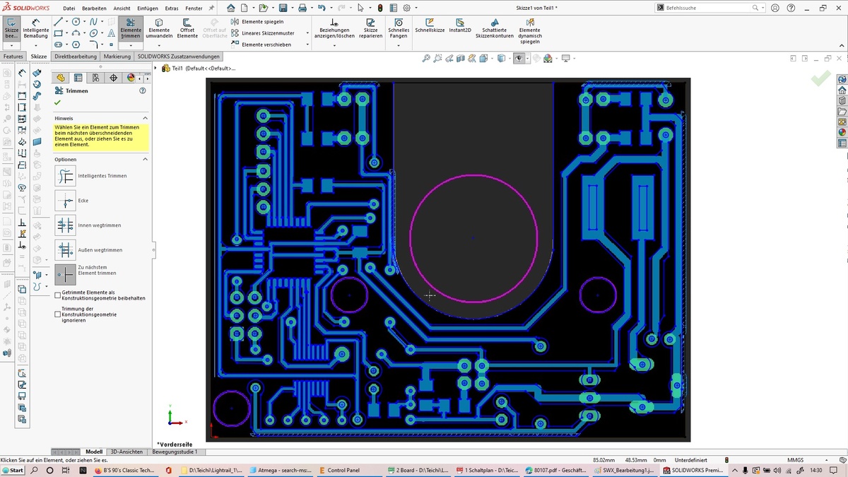

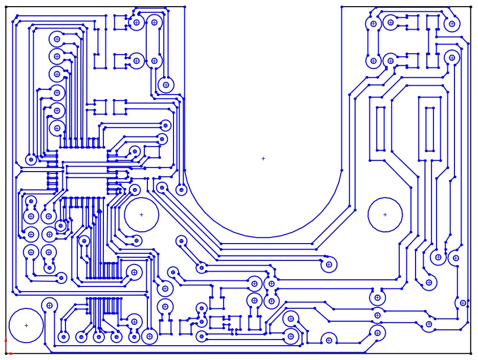

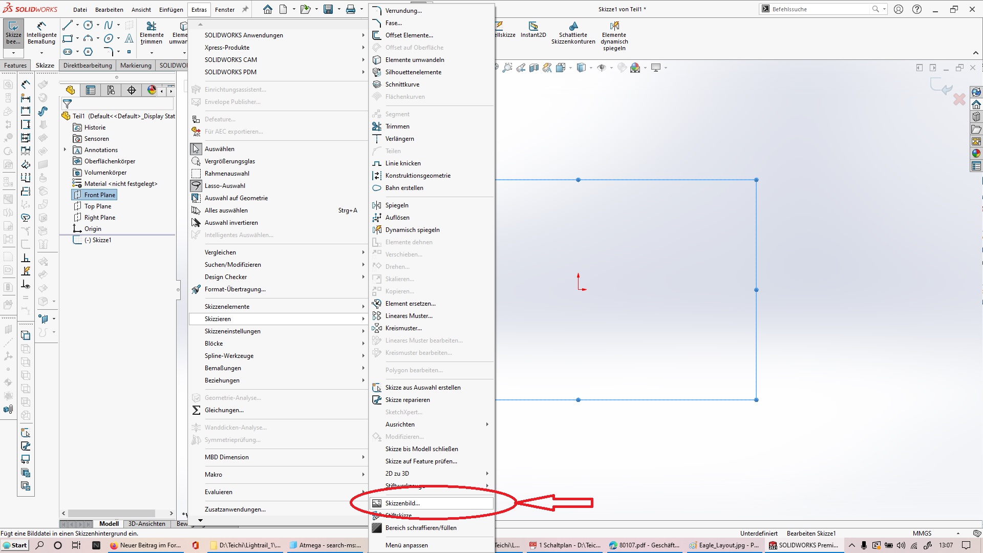

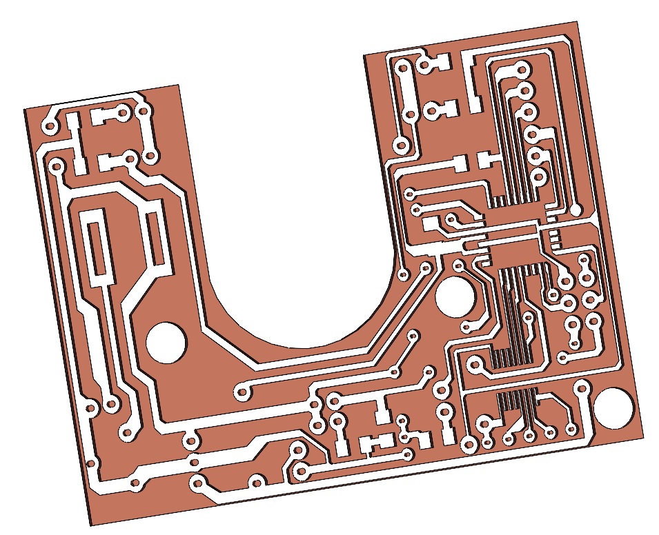

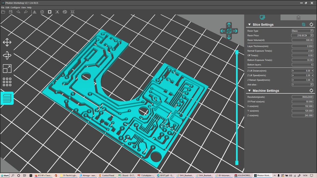

lassen...Bisher! ;) Denn nun erzeuge ich per Solidworks aus meiner
Prototypplatine einen Volumenkörper, erstelle daraus eine flache
Druckdatei und lege statt Epoxy die Platine auf den 3D-Drucker mit einer

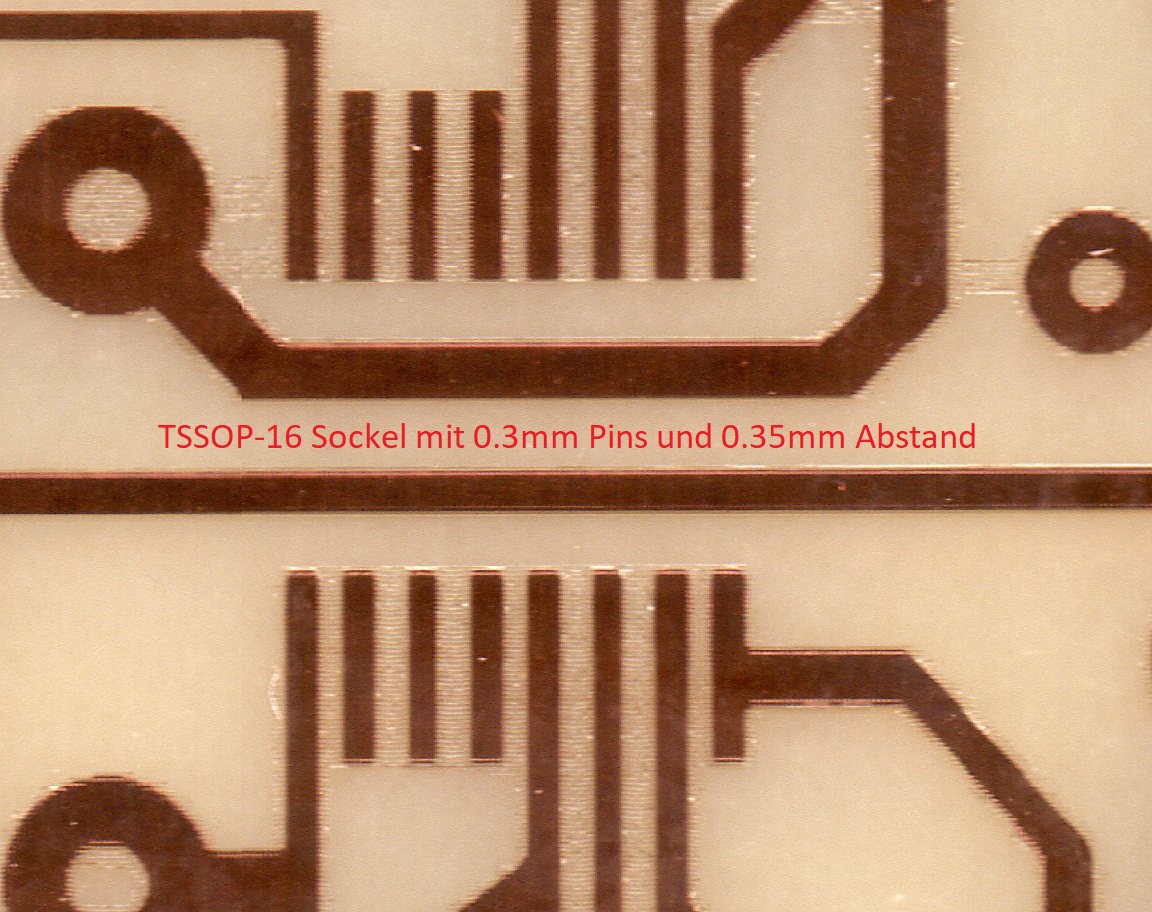

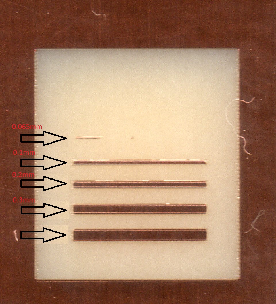

Belichtungszeit von 50sek. Da das Display des Druckers ( in meinem Fall
zumindest ) 4k Auflösung hat und nun eine Belichtermaske weg fällt, sind
praktisch jegliche gewünschten Leiterbahnbreiten und Abstände
realisierbar. Und dass zuverlässig! Ich bin begeistert und wollte euch
den Tipp weiter geben. Klar - der SLA-Drucker kostet Geld und man könnte
dafür sicher ein paar PCB herstellen lassen. Nur kann man den Drucker
eben auch zu 1000 anderen Dingen verwenden...wie z.B. Gehäuse.
Ich hoffe der Thread bringt vielen Freude ;)
PS: Das Photo im Anhang ist nicht das beste. Aber es zeigt was ich
meine. Eine präzise Arbeit. So lieben wir es :)
Die vorgesehenen Bohrlöcher sind viel zu groß. Dadurch reißen entweder
die Pads gleich ganz ab, oder der Restring wird zu klein. Damals(TM),
als ich noch selbst ätzte, verkleinerte ich die Löcher so sehr, dass sie
nur noch kleine Kerben zur Zentrierung der Bohrerspitze darstellten.

> Da das Display des Druckers ( in meinem Fall zumindest ) 4k Auflösung
> hat und nun eine Belichtermaske weg fällt, sind praktisch jegliche
> gewünschten Leiterbahnbreiten und Abstände realisierbar.
Leider nur Platinengrössen bis 192 × 120 mm, und das ist bereits ein
großer Resindrucker.
Da muss man fur ernsthafte Projekte doch wieder die Ätzanlage aus dem
Keller holen.
SLA Ergebnisse aus Resin sind super, aber nur wenn das der tägliche
8-Stunden Job ist. Ansonsten verbraucht man pro Objekt eine hundsteure
Resin-Flasche weil sich das Zeug nicht ewig hält.
so und jetzt mal bitte alle hier auf die bremse steigen.
Er belichtet einfach den photolack mit dem drucker ;) da ist weit und
breit kein Harz im Spiel. Allerdings ist die Auflösung auch nicht 0.01mm
- außer sein Panel hat 8k+ und die belichtungsfläche ist kleiner als
80mm an der längeren Kante... Aber egal: schöne neue Anwendung für alle
die bereits einen solchen Drucker haben :)

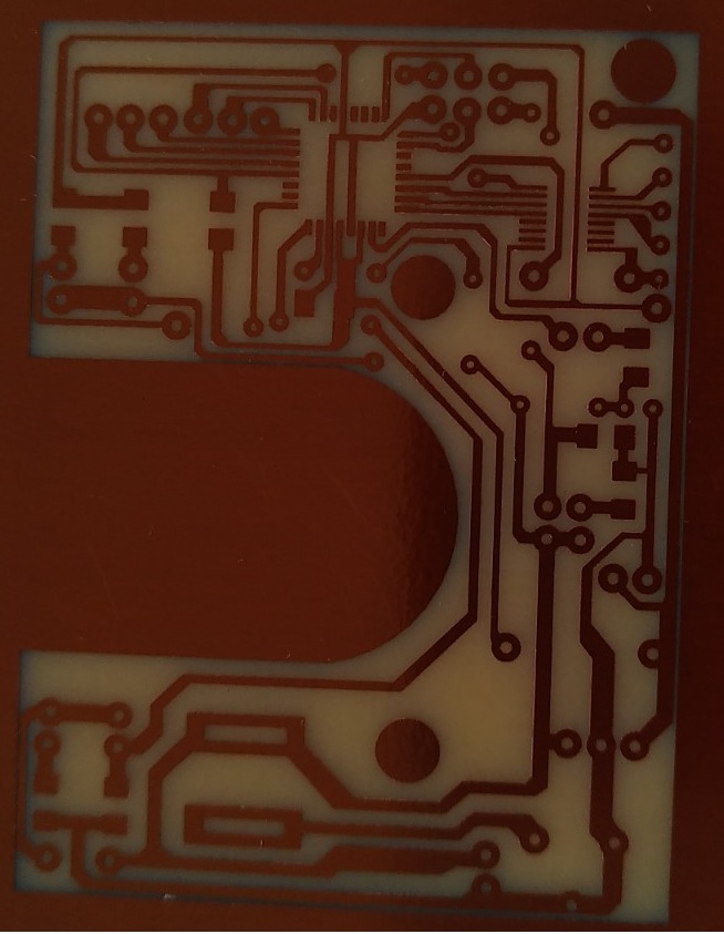

Ja das ist auch so. Ich hatte nur diese winzige Schaltung gerade geätzt
um zu testen ob und wie gut das Belichten mit dem Drucker funktioniert.
Es geht ja eigendlich im Kern um die Präzision der Linien, Kanten
u.s.w.. Ich habe solch Qualität auch herkömmlich erreicht. Nur waren da
2-3 Exemplare notwendig, um das Beste dann zu verwenden. Jetzt ist das
Ergebnis zuverlässig präzise, was viel Zeit spart. Der Unterschied wird
deutlicher bei komplexeren Layouts und kleinerer Bauteile

Ich habe dazu zwei Möglichkeiten:
1: Ich erstelle mein PCB im Altium Designer. Von da kann ich es direkt
in Solidworks als Volumenobiekt übernehmen oder
2: Es kann in einem beliebigen Designer ( Eagle, Target etc ) entworfen
werden, dann als Bild übernommen,  dann ein Volumenkörper nachgezeichnet
werden ( dazu gibt es verschiedene Möglichkeiten im Solidworks ).

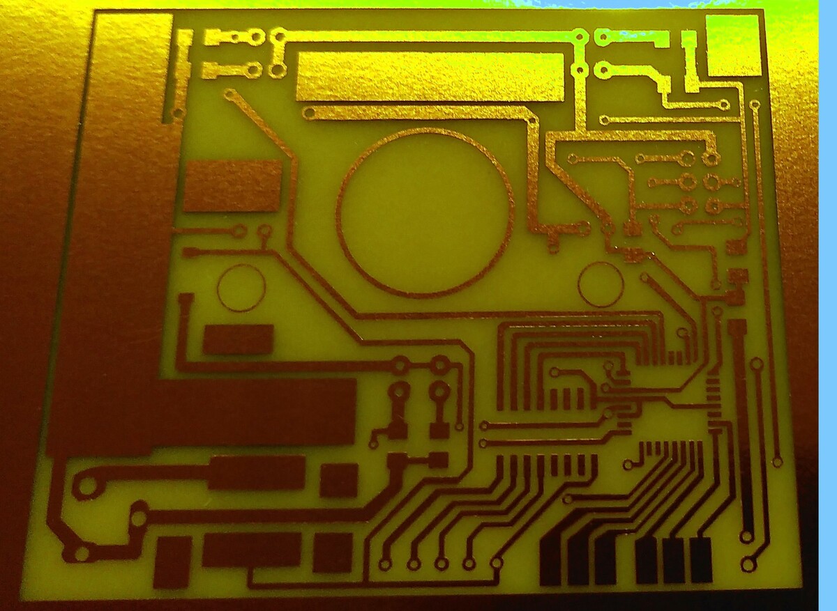

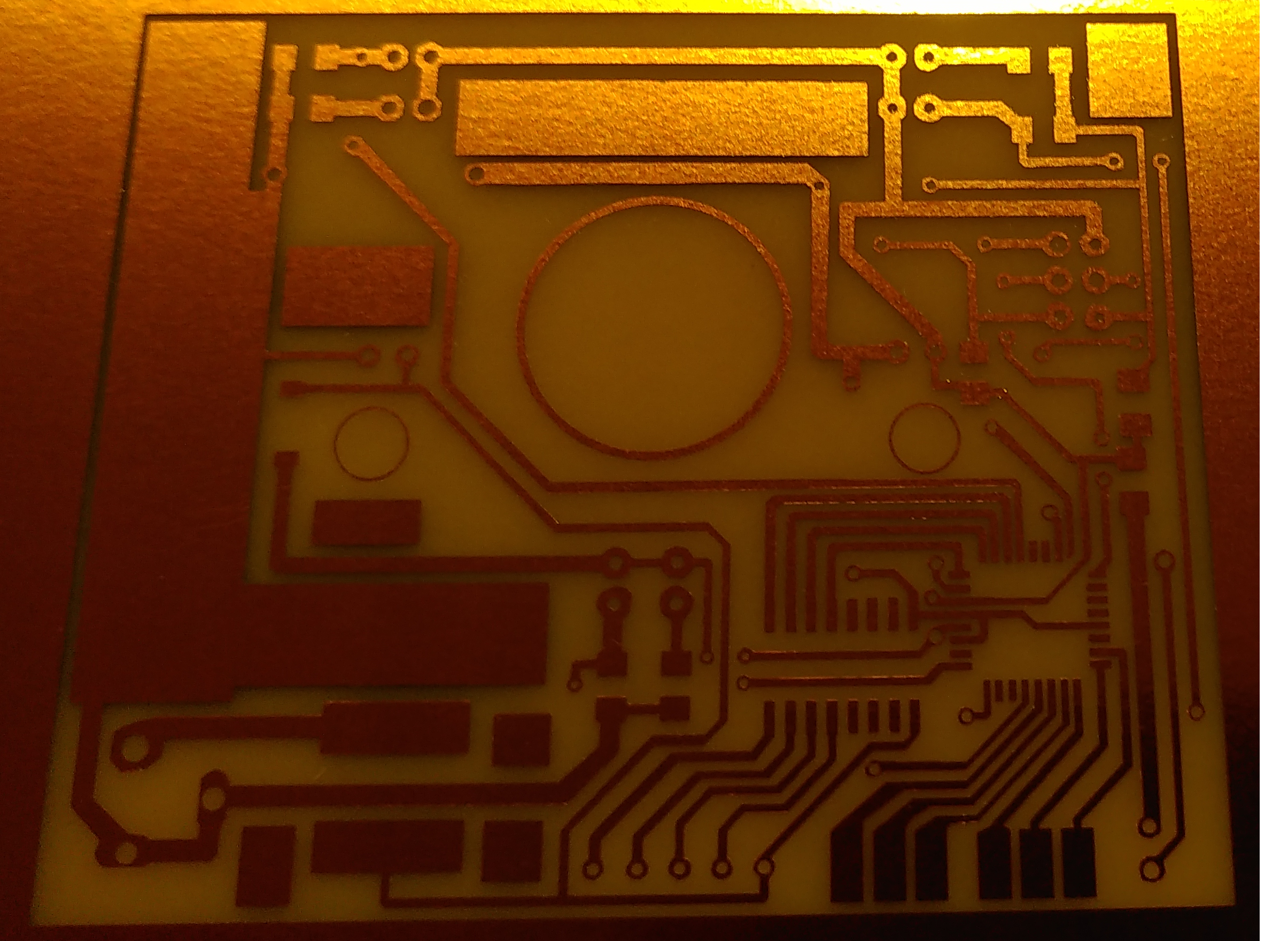

von S. L. (goldencue)
sry... ich hatte zu tun und auch nicht alle Tage ein Beispiel zu
entwickeln. Hier aber mal ein paar Bilder zu einer Möglichkeit des
Ablaufs.
Die hier gezeigte Platine habe ich heute Nachmittag mal schnell gemacht.
Sie ist zum Testen und hat keinen Anspruch auf Schönheit.
Zu beachten sind die Pads für einen SMD-IC im TSSOP16 mit 0,3mm Pins und
0,65mm RM.
good luck
Richard B. schrieb:
> Z.B. Als was exportierst du deine Platine?
du kannst sie auch als DXF aus Eagle exportieren und in SWX als
Zeichnung öffnen; Dann weiter bearbeiten.

von Olaf (Gast)
> 0,65mm RM.
DAs ist noch etwas grob. :-D
Kannst du mal das Bild 8_Entwicklung.jpg in hoher Aufloesung
fotografieren
und vielleicht mal ein 0603 als Masstab da drauf legen?
Falls du keine Kamera mit Makroobjektiv hast vielleicht auf den Scanner
legen.
Olaf

S. L. schrieb:
> Hier aber mal ein paar Bilder zu einer Möglichkeit des Ablaufs.
Da eine Photon-Datei nichts anders als ein Stapel von 2D-Pixel-Bildern
mit ein paar zusätzlichen Informationen ist, kann man sich den Umweg
über SolidWorks, das Volumenmodell und den Slicer sparen, indem man die
Photon-Datei direkt erzeugt, bspw. unter Verwendung des Python-Moduls
pyPhotonfile:
  https://github.com/fookatchu/pyphotonfile
Als Proof-of-Concept habe ich damit ein rudimentäres Tool geschrieben,
das aus einer PNG-Datei eine Photon-Datei mit genau 1 Layer und der
gewünschten Belichtungszeit generiert. Der Aufruf erfolgt mit
png2photon.py <PNG-Datei> <Belichtungszeit> <Photon-Datei>
also bspw.
png2photon.py pcb.png 11.5 pcb.photon
Die Größe der PNG-Datei in Pixeln muss dabei mit der des 3D-Druckers
übereinstimmen. Aktuell unterstützt pyPhotonfile nur 1440×2560, was aber
leicht geändert werden kann.
Falls die verwendete EDA-Software kein Pixel-Format exportieren kann,
muss das exportierte Vektorformat vorher mit der passenden Auflösung
gerastert werden. Kicad kann bspw. SVG exportieren, das bspw. mit
CairoSVG in eine PNG-Datei konvertiert werden kann:
  https://cairosvg.org/
Beide Konvertierungschritte könnte man auch in einem einzelnen Tool
zusammenfassen, so dass die temporäre PNG-Datei entfällt und nur noch
drei einfache Arbeitsschritte bis zur belichteten bzw. direkt ätzbaren
Platine nötig sind:
1. PCB als SVG exportieren
2. SVG-Datei in Photon-Datei konvertieren
3. Belichten bzw. Drucken auf dem Photon

Aber so schlecht sehen die Ergebnisse des TE doch gar nicht aus. Der
0,65mm-Pitch scheint ja noch ganz gut herauszukommen. Da hier aber die
Abstände zwischen den Pads schon hart an der Grenze sind, sollte man in
der Vorlage evtl. 0,5 bis 1 Pixel (25 bis 50 µm) wegerodieren und/oder
die Belichtungszeit etwas verkürzen. Dann gehen sicher auch 0,5mm- und
vielleicht sogar 0,4mm-Pitch.
PS: Der Bohrer sollte mal erneuert werden ;-)

Hier mal ein paar Tests als Bilder. Wohlbemerkt habe ich mit 55sek
belichtet. Das ist nicht ausgetestet und kann durch Optimierung
wahrscheinlich !zuverlässig! zu Leiterbahnen von 0.1-0.2mm führen. Meine
Pixelbreite liegt bei 0.065mm; Also darunter geht def. nicht :0.
von Richard B. (r71)
Sieht eigentlich sehr gut aus, aber was sind das für
komische Ausfransungen (Horizontale Verbindungen)?
Bildmitte oben und unten.
von an_teichi@freenet.de (Gast)
das weiss ich auch nicht. Ich denke es ist materialbedingt. Aber zu
bedenken ist in was für einem Zoom wir uns da befinden. Und...es war ein
unoptimierter Test. Da geht noch mehr mit Übung und Feingefühl
Da scheint sich die Zeilenstruktur des LCD etwas bemerkbar zu machen.
Das sollte aber bei Leiterbahnbreiten und -abständen ≥0,2mm überhaupt
kein Problem darstellen.
Hast du Antialiasing eingeschaltet? Wenn ja, würde ich es mal ohne
probieren.
Das habe ich auch gedacht.
> überhaupt kein Problem darstellen.
Das stimmt nicht. Solche Brücken machen eine
Schaltung unbrauchbar und sind kaum zu entdecken.
Ich habe leider keine Bilder mehr.

Olaf schrieb:
> Es gibt eine Sache die mir sorgen macht.
> Wenn man Platinenvorlagen druckt dann so das die Druckseite auf dem
> Kupfer
> liegt damit man moeglichst wenig Licht hat das seitlich unter die
> Vorlage
> kommt. Bei so einem LCD wird man aber immer ein paar zehntel Abstand
> haben.
genau das ist eben seeeehr gering. Es reicht wie auf dem Foto zu sehen
die Platine bedacht aufs Diplay zu drücken. Ab ca 0,1mm ist dann die
Streuung merklich.
Übrigens Wichtig! Auch der Drucker "denkt" spiegelverkehrt. Das macht er
von sich aus.

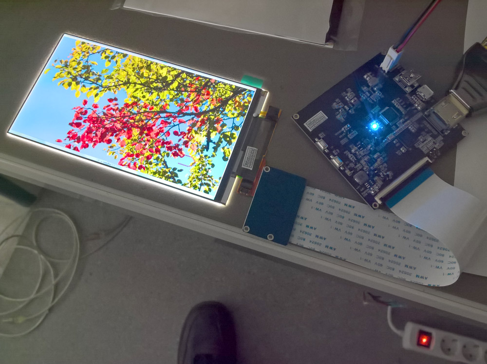

> Weiß denn jemand, wie man diese Displays angesteuert bekommt?
Dieses MIPI ist ein universeller Standard. Allerdings werden 4K-Displays
meistens mit bis zu 4 parallelen "Datalanes" und je >1Gigabit/s
angesteuert, weil es sonst die mögliche Bandbreite übersteigt.
Bei einem Farbdisplay müssen bei 50 Bildern/s ja 3840 x 2160 x RGB x 50
1,2 Gigabytes/s oder 10 Gigabit/s übertragen werden.
Das geht nicht über eine Datenleitung.
Einen "normalen" Mikrokontroller kann man eh vergessen. Es gibt wohl
neuere Kontroller mit MIPI, aber die haben nur 2 Datalanes.
Eine FPGA-Lösung wäre denkbar, aber viel zu teuer. Es gibt bereits
fertige HDMI-zu-MIPI Bausteine. Chinesische Boards für solche Displays
sind erhältlich. Zumindest für die Farbdisplays. Kosten so um 60-80
Euro. Ich teste schon länger mit 4K-Displays herum. An einer guten
Grafikkarte mit HDMI konnte ich die Displays schon betreiben. An einem
Raspberyy ist es mir noch nicht gelungen.
Mein Ziel war eigentlich den Raspi für das Display zu nutzen. Hat aber
biher nicht funktioniert weil der Raspi die hohe Bildauflösung nicht
gepackt hat.
Hier ein Anbieter für die Dsiplays MIT HDMI-Kontroller. Der Preis ist
aber schon noch recht happig.
https://de.aliexpress.com/item/4001248727947.html?spm=a2g0x.12057483.0.0.6b724b93D8rWDD

Geht leider nicht.
MIPI ist für Zeilenscan konzipiert. Außerdem haben diese Displays keinen
eigenen Bildspeicher. Man könnte jetzt 2160 Zeilen hineinschreiben und
dann aufhören. Das Display würde dann einfach ausgehen, weil es kein
Bild statisch halten kann. Dazu wäre bei S/W 8 Megabyte bzw. 24 Megabyte
für Farbe an Bildspeicher nötig.
Um also auch ein statisches Bild ohne "Flackern" des Displays bzw.
merkliche Schwankungen der Pixelintensität zu erhalten, muss das Bild
ständig so schnell wie möglich aufgefrischt bzw. nachgeladen werden.
Ach diese HDMI-MIPI Konverter haben keinen Bildspeicher. Auch das
HDMI-Signal muss ständig anliegen, damit das Display nicht ausgeht.
> gepackt hat.
Welche Generation? Die Vierte macht problemlos UHD bei 60Hz, die dritte
hingegen mag da ins Straucheln kommen.
von pcb (Gast)
ich habe einen Elegoo Mars 2 Pro, und habe heute versucht damit eine
(einseitige) Platine zu belichten. Da ich ich den Platz auf dem Board
zur Verfügung hatte ist die dünnste Leiderbahn mit 0,3mm relavtiv dick,
aber das Ergebnis finde ich dennoch recht beeindruckend. Diese Schärfe
der Leiterbahnen würde ich mit Transparentfolie nicht hinbekommen (mit
Tonertransfer sowieso nicht, dafür stelle ich mich zu doof an). Ich
finde das Konzept daher durchaus verfolgenswert.

von Joachim M. (jmlaser)
Jack V. schrieb:
> Welche Generation?
Die dritte. Den neuen habe ich noch nicht ausprobiert.

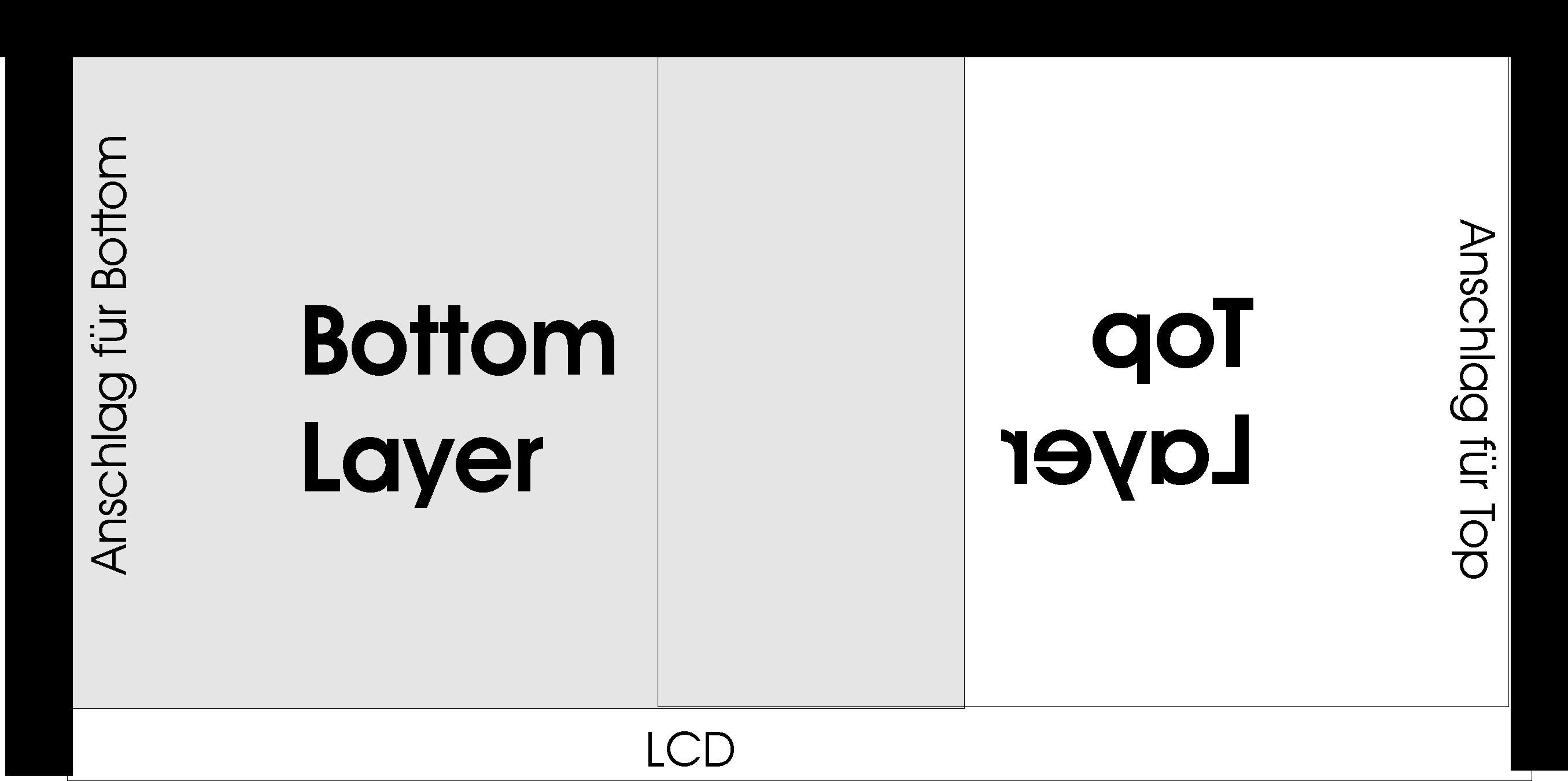

Die Displays sind ja ohne Backlight durchsichtig. Also einfach bei einem
angezeigten Testbild beide Displays zur Deckung bringen.
zeigst Du auf einem Display z.B. ein Strichmuster an und auf dem anderen
das negative bzw. invertierte davon, kannst Du die spielend nach Sicht
montieren.
Im einfachsten Fall ein Display in einem losen Rahmen befestigen, der
nur an einem festen rechtwinkligen Anschlag angelegt wird. Dann ist der
Abstand der Displays relativ egal. Eine Luxusversion wäre eine vertikale
Führung.
Ich würde keine Variante mit 2 Displays in Betracht ziehen.
Stattdessen würde ich 2 präzise Anschlagwinkel an einem Display
montieren, einen an der linken und einen an der rechten Seite des
Displays.
In einer Bildverarbeitung muss nun die Bitmap nur "passend" an die
Anschläge verschoben werden. Also Bottom Layer wird ungespiegelt z.B. am
linken Winkel dargestellt. Die Platine dort angelegt und Feuer!
Dann den Top Layer gespiegelt mit passendem Pixeloffset am rechten
Anschlag anzeigen, Platine umdrehen, rechts anlegen und Feuer.
Es werden dadurch immer die gleichen 2 Seiten der Platine für den
Anschlag genutzt. Durch pixelweises Schieben der beiden Bildpositionen
lässt sich das einmal exakt kalibrieren und dann völlig automatisch
machen.

von Olaf (Gast)
> anlegen an Kante...sehr ungünstig,
> weil man genau arbeiten muss und die Ränder im Hobbybereich oft keine
Nein, sehr guenstig. Mach ich beim normalen belichten seit 30Jahren ohne
Probleme. Man muss nur etwas denken.
Bei einem Display braucht man praktisch ein U. Dann einmal links
anlegen,
platine um 180Grad drehen, und rechts anlegen. So liegt die Platine
jeweils
immer an denselben Kante an, egal wie krumm die ist.
Man muss nur einmalig den Abstand der beiden Aussenkanten des Us
vermessen
und in Software korrigieren.
