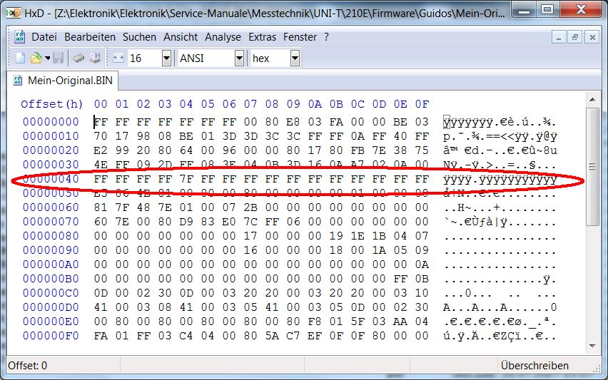

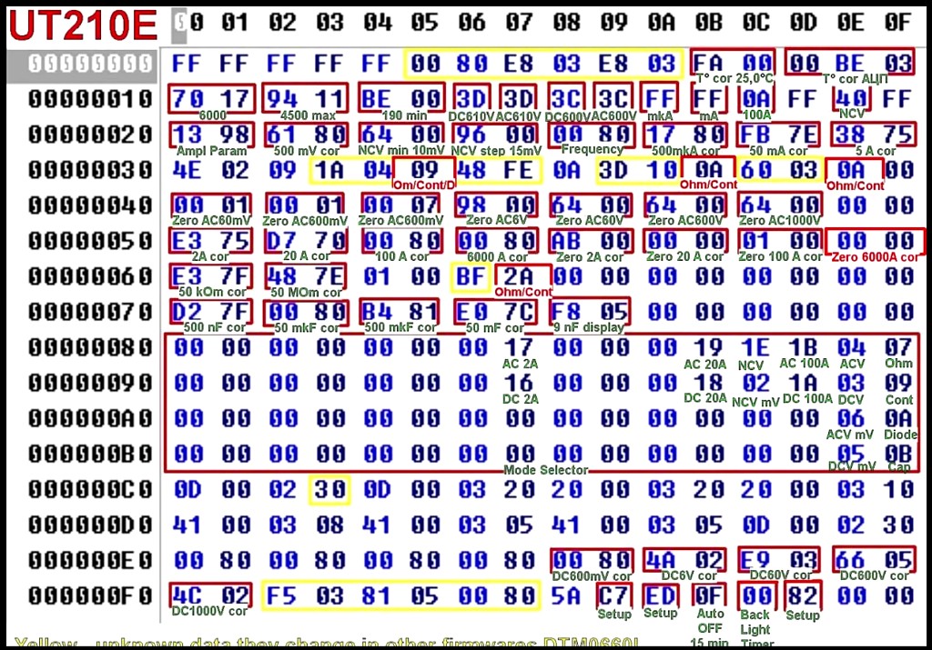

Basierend auf dem Reverse-Enginering des Konfigurations-EEPROMs
beschrieben auf: https://github.com/bdlow/UT210E ist dann dieser
Calculator entstanden: https://adlerweb.github.io/UT210E-Calculator/

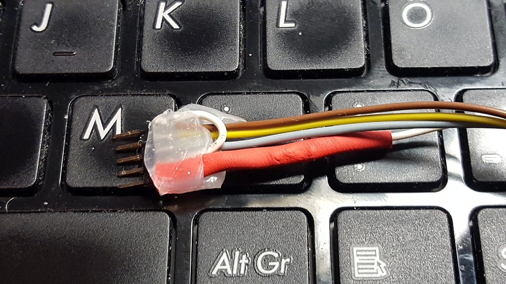

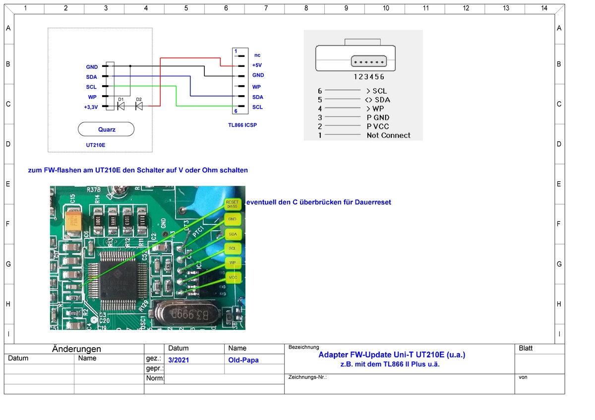

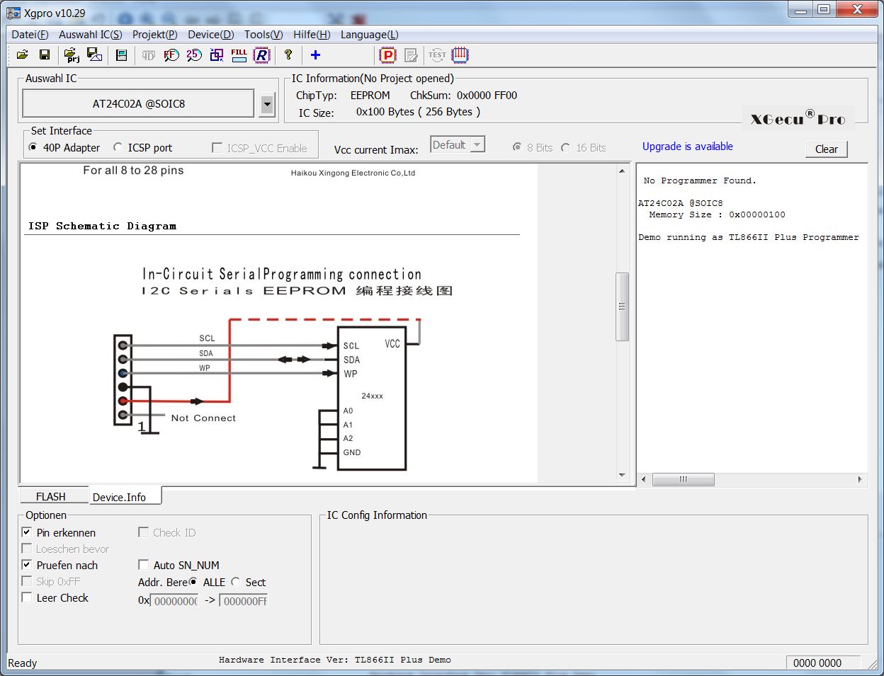

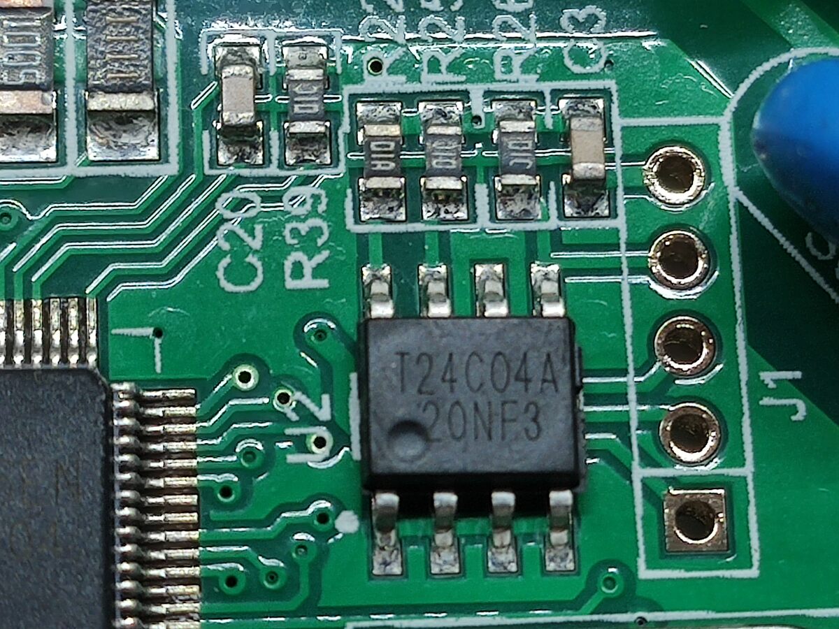

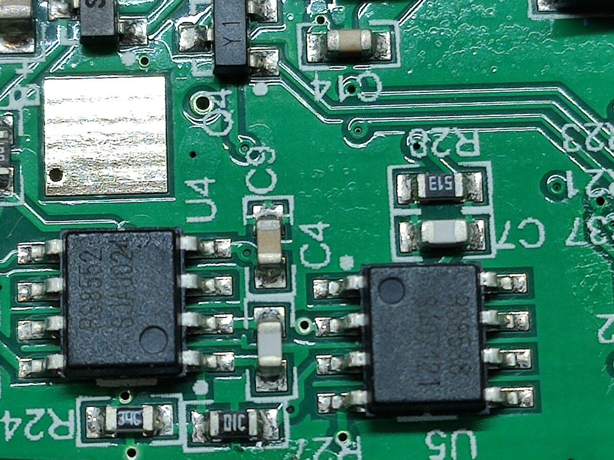

Wir würdet ihr vorgehen? EEPROM auslöten oder mit dem Clip anzapfen oder
Buchsenleiste in CZ1 einlöten?
Wäre Platz für so eine IC-Fassung vorhanden
https://www.adafruit.com/product/4726?

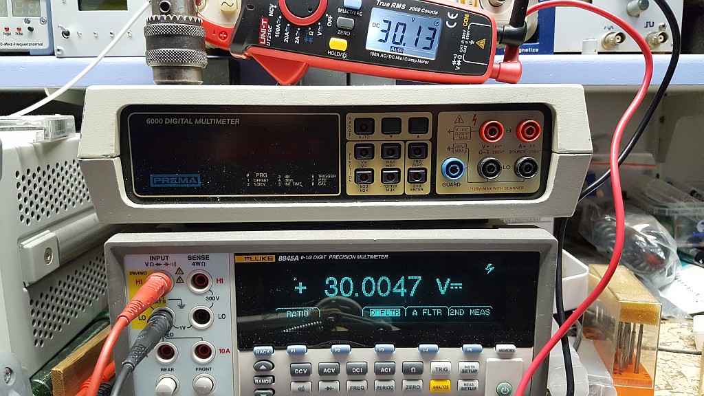

Marek N. schrieb:
> Hat jemand die Modifikationen schon umgesetzt?
Hier ist DC vor AC und APO auf 240 Minuten.
Bei dem erweiterten Messbereich muss man die Spitzenspannung bei AC
bedenken..
Ging ohne auslöten.

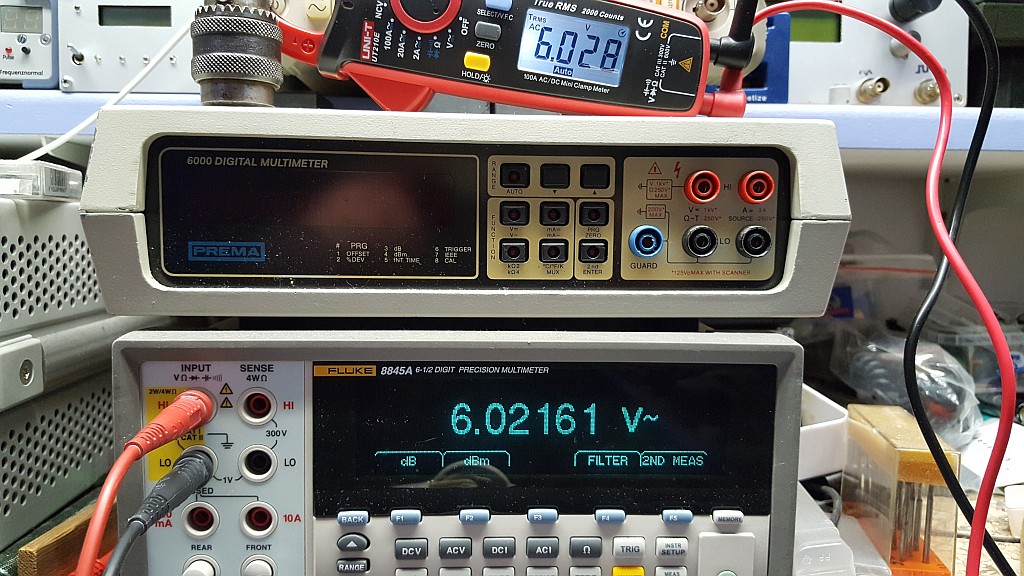

Ich wollts mir auch mal kaufen, wegen der 'Kleinheit' und dem 2A-Modus.
Leider hats aber keinen Min/Max/Avg-Modus, weswegen es einfach ein Glump
ist. Bin heute froh, daß ichs nicht gekauft habe.
Hab mir dann ein UT203+ zugelegt, Auf DC mißt meine 1000A-Mastech aber
deutlich(!) genauer. Laß die Finger von DC-Stromzangen. Das ist alles
nur ein Bluff. Unter 1A brauchst gar nix messen.
Selbst im AC-Modus ist das gegen das UT202A eine müde Schüssel, das Geld
nicht wert.

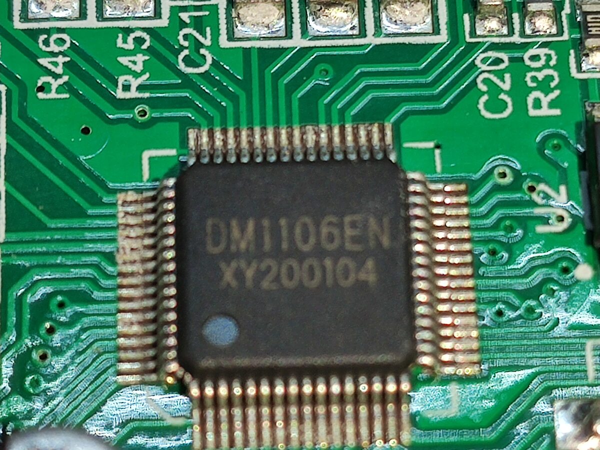

Danke für die Info auch von meiner Seite. Hast du den Reset-Pin des
Prozessors dazu auf GND gelegt, oder bist einfach nur mit der Klemme
drübergegangen und ab dafür?

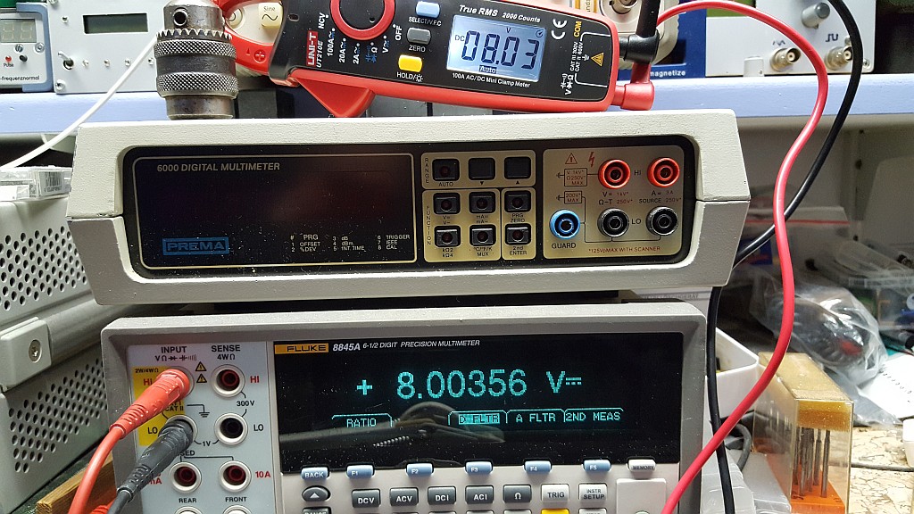

Dass das Bullshit ist, weißt du hoffentlich selbst? Mein Tipp: das
betreffende Gerät besorgen, Testmessungen machen, mit Messungen eines
zeitgleich direkt angeschlossenen Multimeters vergleichen, und dann
erst wild rumranten – wenn’s dir dann angebracht scheint. So herum, wie
du’s hier machst, wirkt das nämlich ziemlich lächerlich.

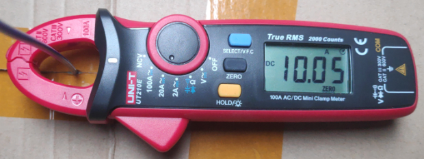

Ah, jetzt verstehe ich: mit dem Trümmer brauchst unter einem Ampere
tatsächlich nicht anzufangen. Ich hab mir das Gerät, um das es in diesem
Thread geht, nämlich genau deswegen kommen lassen: weil es das Messen
kleiner Gleichströme mit der Zange ermöglicht. Und den Job tut es
einwandfrei.

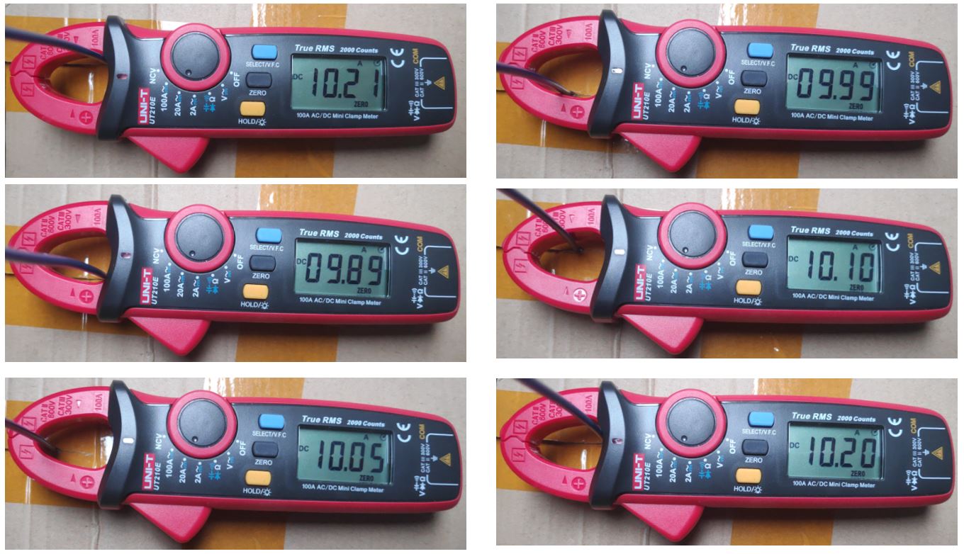

Die interessante Frage bleibt: hier geht es um ein konkretes Gerät, und
dessen Modifikationsmöglichkeiten – und du müllst den Thread mit
substanzlosem Gelaber und dem Anpreisen eines ganz anderen Geräts voll.
Die besagte interessante Frage ist nun: Was soll der Mist eigentlich?

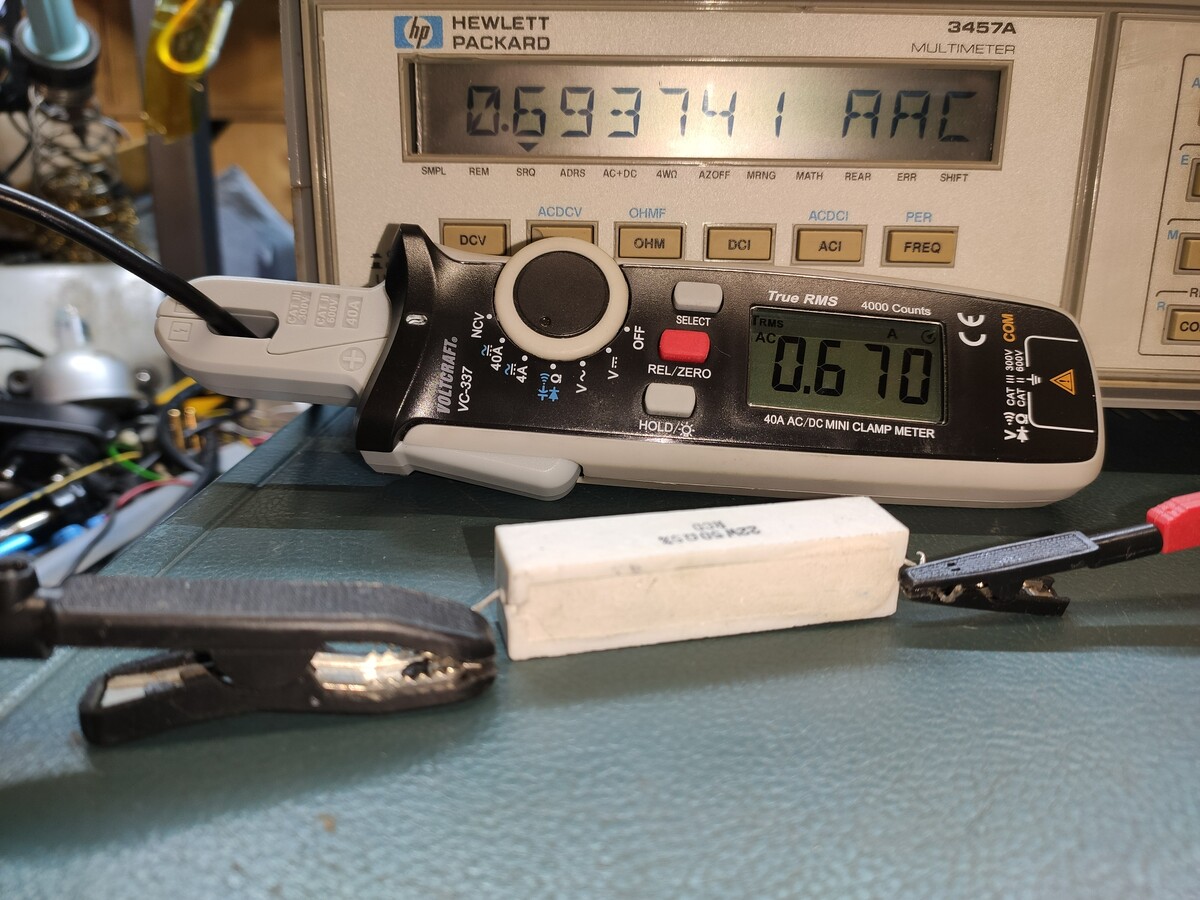

von Armin X. (werweiswas)
Frank G. schrieb:
> Kann ich nicht bestätigen.

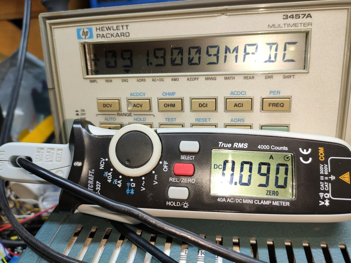

So ist es. Man muss eben nur wissen wie man mit der "ZERO- Taste
umzugehen hat! Und warum man die bei diesen Geräten braucht.
Aber das hat etwas mit "verstehen was man da misst" zu tun.

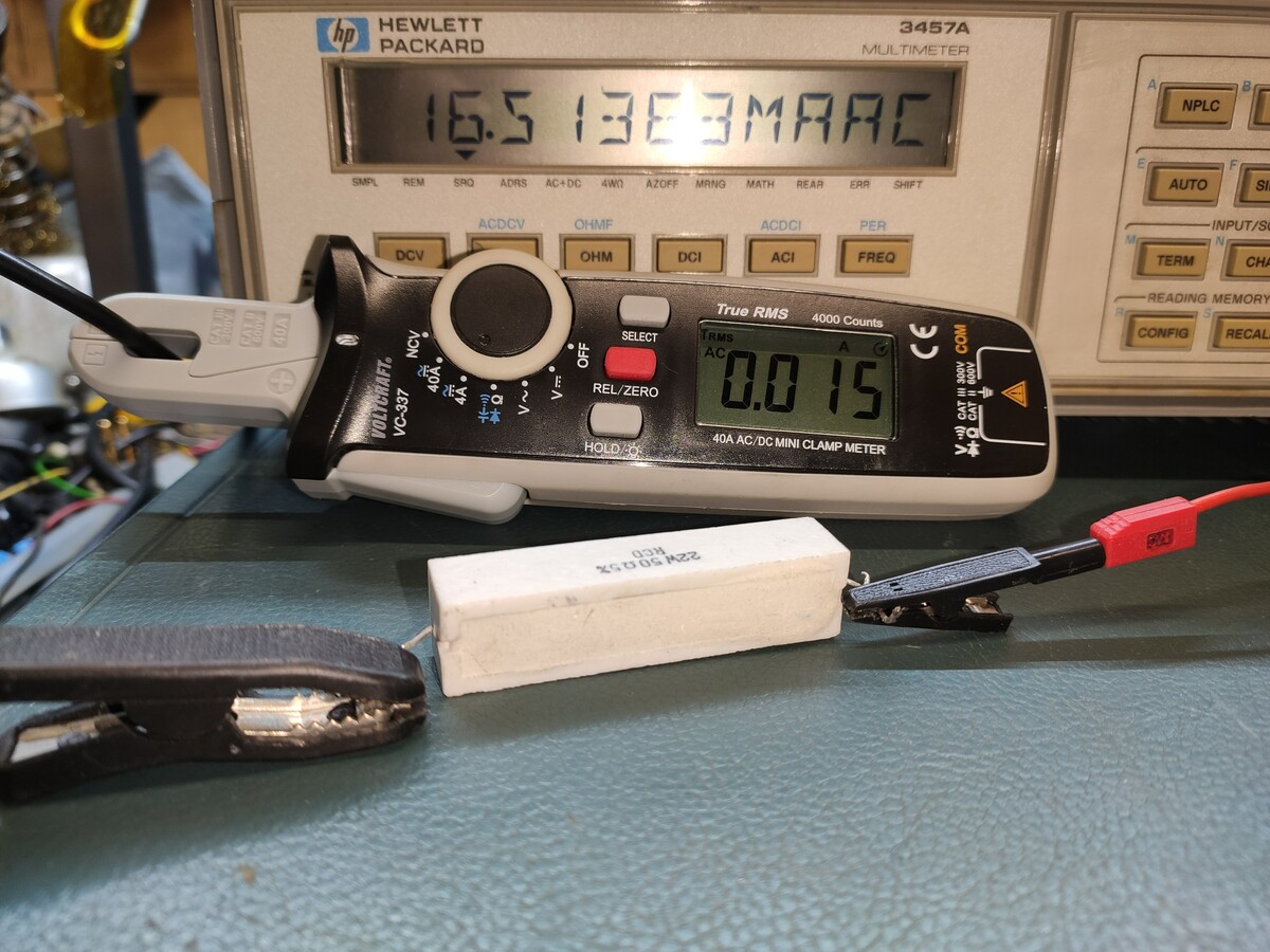

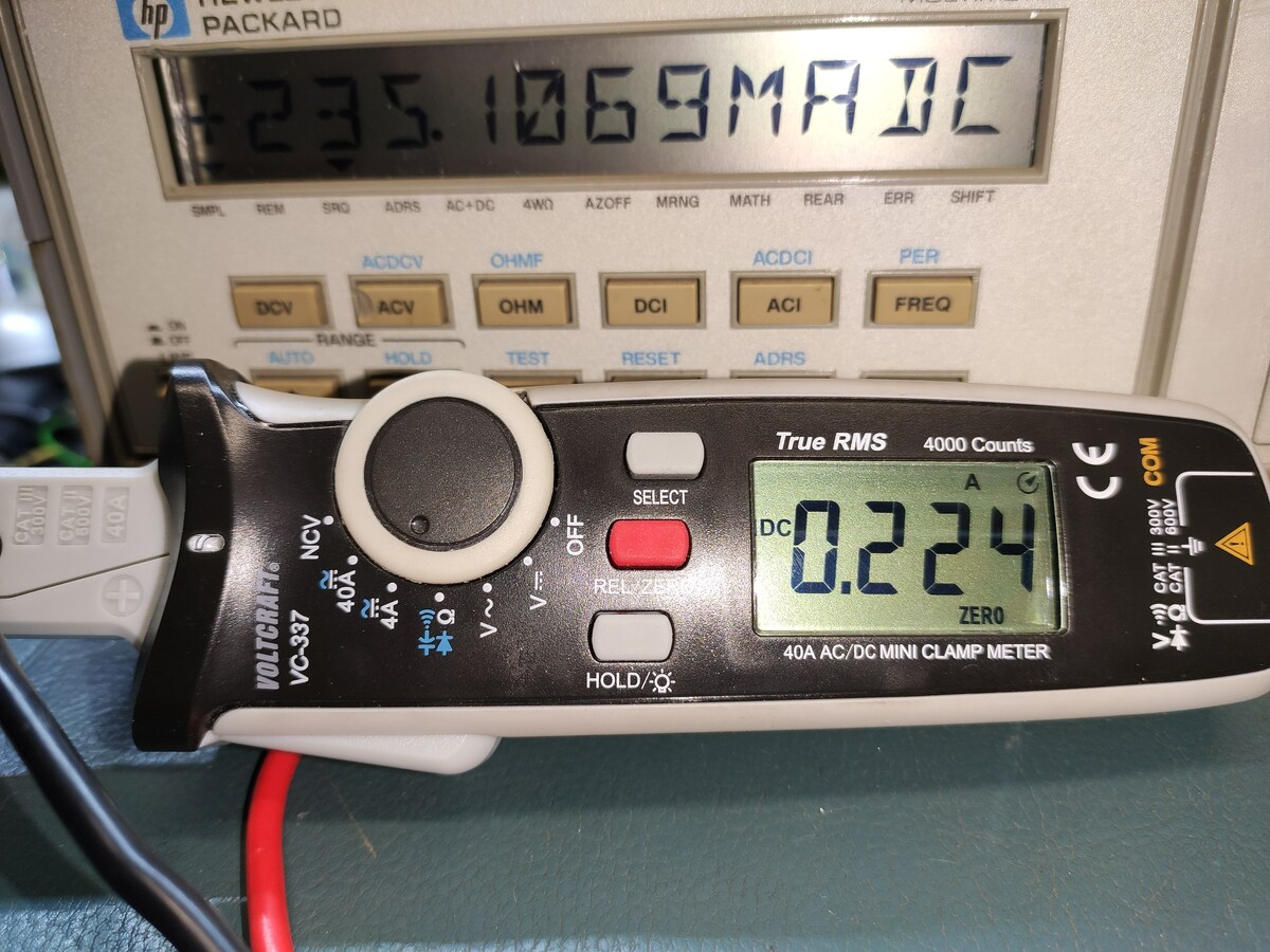

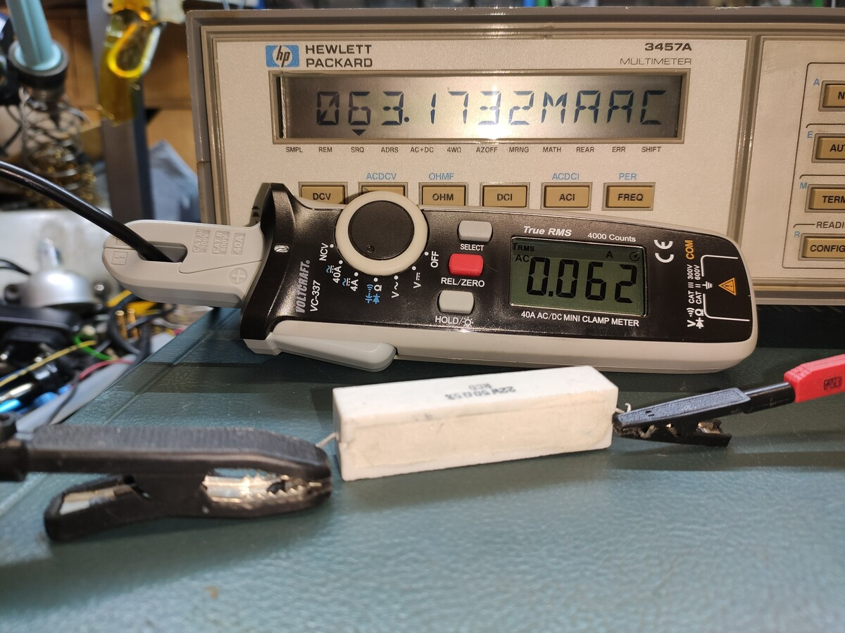

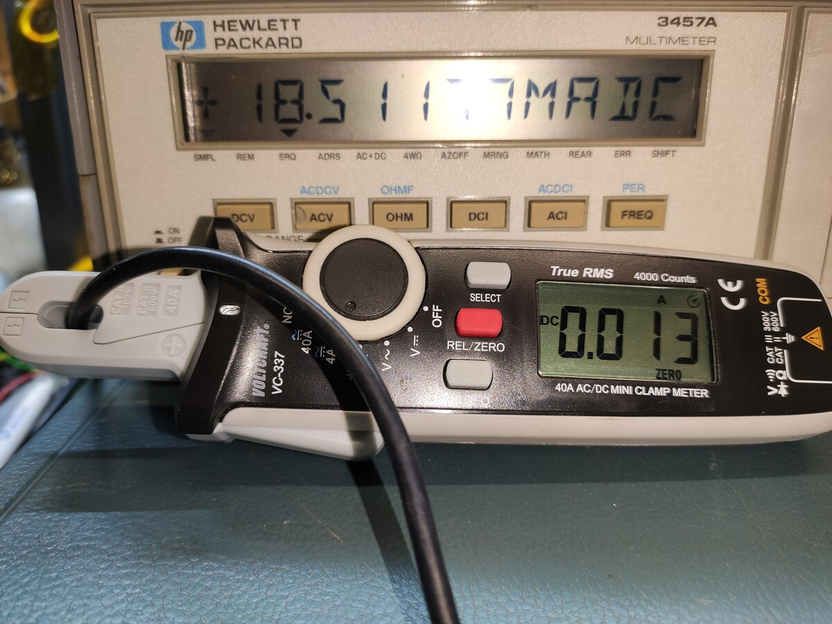

Ich habe mir kürzlich eines von Voltcraft zugelegt bei dem der kleinste
Messbereich ebenfalls nur bis 4000mA geht.
https://www.conrad.de/de/p/voltcraft-vc-337-stromzange-digital-cat-iii-300-v-cat-ii-600-v-anzeige-counts-4000-2106542.html
Hauptsächlich habe ich das geholt weil die Zange so schön schlank ist.
Damit kommt man überall gut rein.

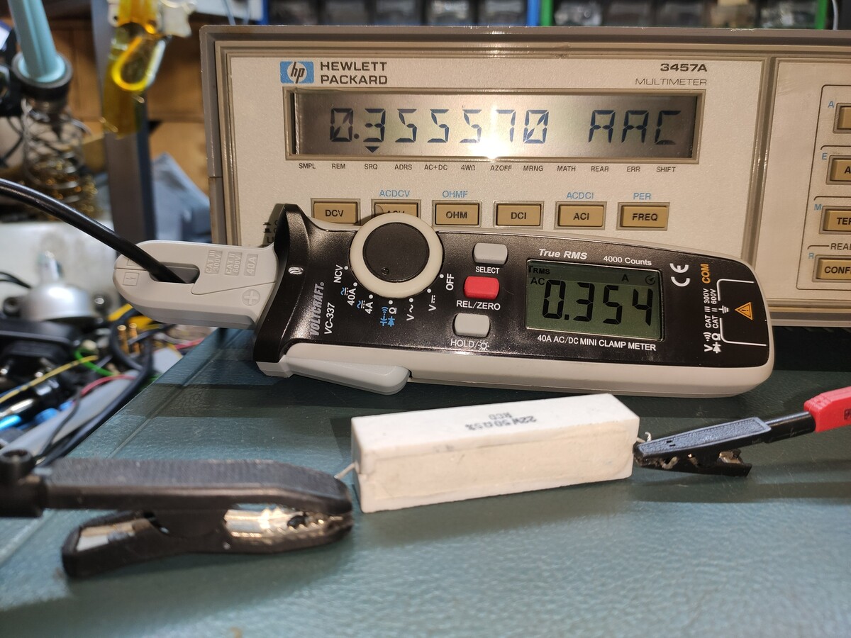

Ja, und nervig ist auch hier, dass immer zunächst der AC-Bereich aktiv
ist. Ist aber halt so.
Dessen Ergebnisse sind, ebenfalls am Labornetzgerät und mithilfe eines
Multimeters nachgemessen, soweit plausibel.
Man sollte beim Messen von kleinen Strömen nur nicht die Orientierung
des Gerätes ändern weil sonst das Erdmagnetfeld mit in das Messergebnis
hineinfunkt.

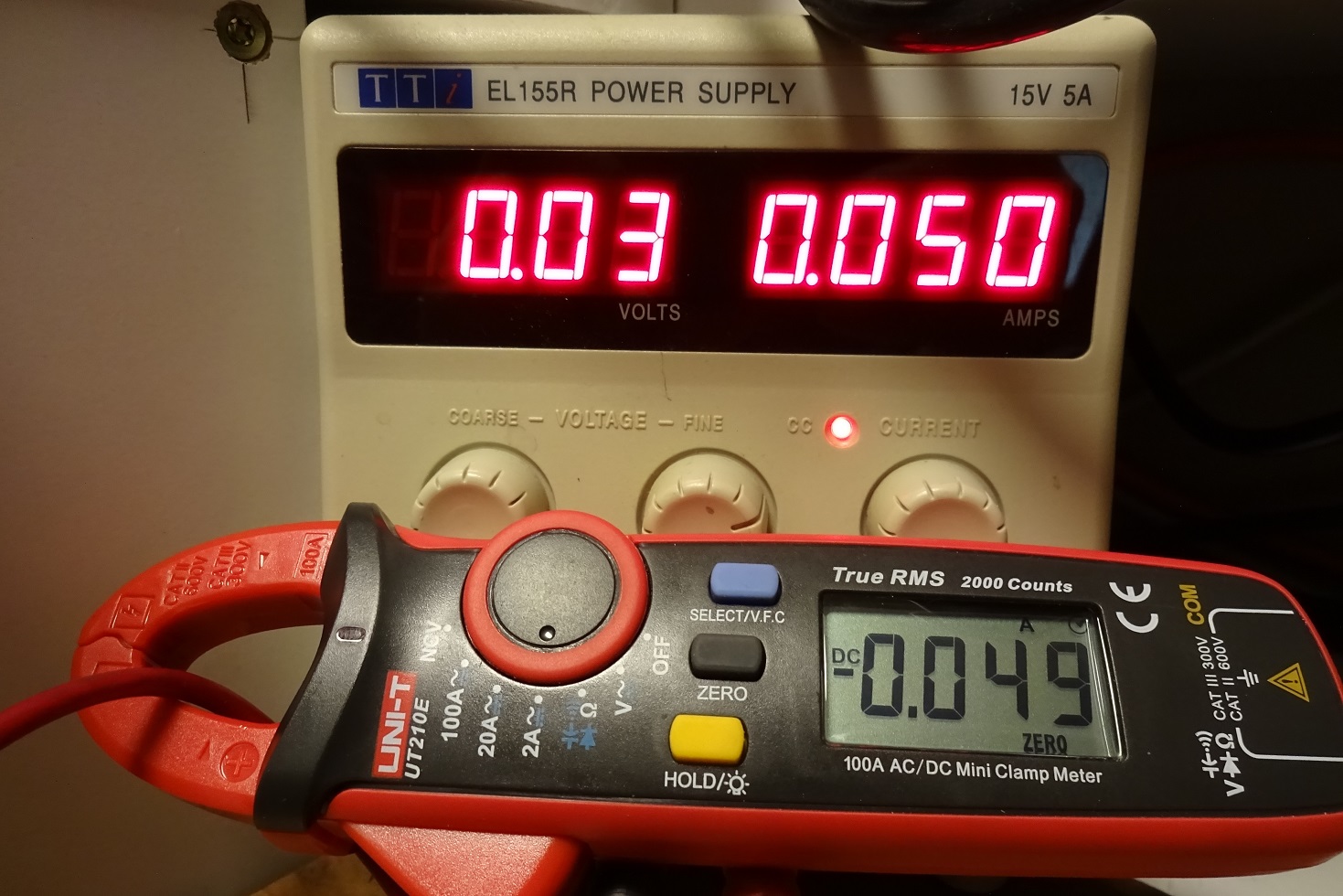

von D. J. (basteldag)
Jack V. schrieb:
> weil es das Messen
> einwandfrei.
Genau das war auch mein Grund das gerät zu kaufen und bin vollauf
zufrieden damit. Die Abweichungen sind so minimal, völlig ok.

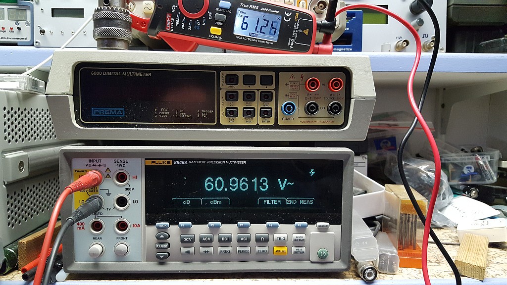

von g457 (Gast)
Ach Leute, fallt doch nicht immer auf die Trolle rein. Einfach
ignorieren.
Zum Thema: hab das 210e auch und kann bestätigen, dass es tatsächlich
funktioniert (wer hätte das gedacht). Modifiziert hab ich es noch nicht,
aber jetzt bin ich doch sehr versucht.. :-)

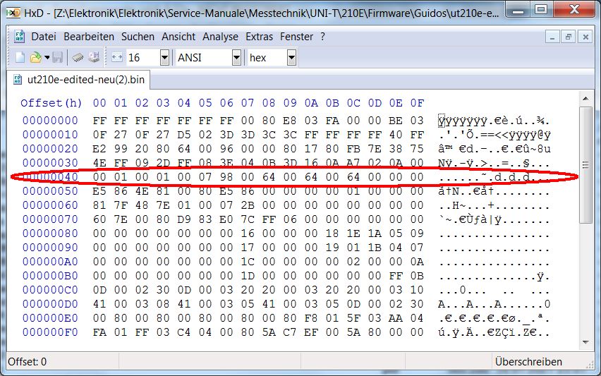

von Uli S. (uli12us)
Zufällig hab ich erst vor ein paar Tagen auch einen Beitrag über dieses
Teil gelesen, darin wird beschrieben, dass man das von AC nach DC
umprogrammieren kann. Dazu sollte man das Eprom zuerst mal auslesen und
anschliessend nach Tabelle das ganze ändern. Man kann auch den
Anzeigebereich von 2 auf 6, je nach Version sogar auf 9,999 ändern.
Übrigens gibts das Teil bei Ihbä deutlich billiger als bei Amazon und
Reichelt. Aus der Erinnerung irgendwas um 36€.
Aber ob noch Versand drauf kommt, weiss ich nicht mehr.

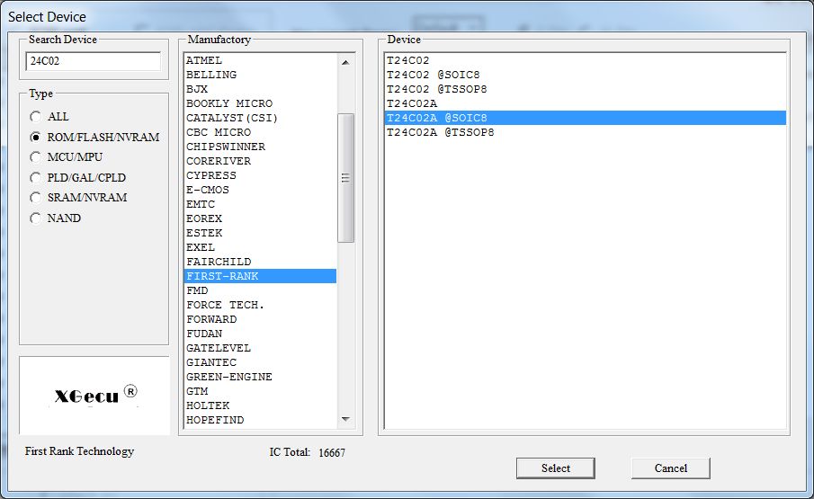

von Marek N. (Gast)
Guten Morgen,
danke für die aktive und zahlreiche Beteiligung.
So wie ich gesehen habe, kann das Lidl-Gerät mit der Stromzange nur AC
messen?
Die Auflösung des '210E ab 1 mA DC ist halt das Attraktive und nun kommt
hinzu die Tatsache, dass man die Konfiguration umprogrammieren kann.
Ich werde es mir auf jeden Fall spätestens an Ostern bestellen.
Einen CH341-Programmer nebst Zubehör habe ich hier auch noch rumliegen,
dann kann ich das mal sinnvoll ausprobieren.
Ja, die Voltcraft VC-337 ist wirklich schön schlank! Damit kommt man
auch gut im Schaltschrank z.B. an die Reihenklemmen ran.
Haben Sie die schon mal aufgemacht? Ist das der gleiche IC mit externen
Konfigurations EEPROM? Die Bedruckung des Drehschalters weicht aber
signifikant vom UT210E ab.
Zumindest die Voltcraft VC-330 scheint aber baugleich zu sein mit UNI-T
UT210E nach [1].
Dann hätte man die Wahl, ob man eine kleine oder große Zangenöffnung
haben möchte. Für mich würden die 40 A mit 5 mm Öffnung locker reichen.
Will ja nicht den Anlassstrom vom Panzer messen ;-)
Beste Grüße, Marek

Dann mit einen TL866II (XGecu, ehemals MiniPro) und an der Pinreihe
kontaktiert und den EEprom ausgelesen, perfekt!
Ok, "BitBastelei" hatte auf YT ein Tool vorgestellt, damit dann die
nötigen Adressen umprogrammiert und wieder zurück in den EEprom.
Pleite!
Nix geht, der EEprom ist gelöscht (alles 00), Mist aber auch...
Also den EEprom ausgelötet und mit Adapter direkt im TL866II geflasht.
Perfekt!
Auflöten geht auch noch gut, das Dingens lebt wieder ;-)

von Old P. (Firma: nix) (old-papa)
New P. schrieb:
> Old P. schrieb:
>> Ich muss das Schaltbild vom UT210E nochmal suchen.
> Hier ist eins von 2014..
Herzlichen Dank.
Ich bin heute dann doch zum Ziel gekommen.
Benutzt habe ich wieder den TL866 II Plus nebst einem neu gefrickelten
Adapterkabel. Die Pinreihe am UT210E hat aber nur 2mm Lochabstand!
Den "Reset-C" habe ich nicht überbrückt, da hielt keine Klemme drauf. Es
geht aber auch so, wenn auch nicht bei jedem Versuch.
Lesen geht wohl immer, schreiben manchmal nur nach dem 2.-4. Versuch.
In den einschlägigen Videos und Webseiten werden immer 5V hart an den
I2C-Port gelegt, der µC im UT210E verträgt laut Datenblatt nur max.
4V.... Ich habe die 5V VCC mit 2 Dioden etwas entschärft, die
Datenleitungen liefern dennoch etwa 4V auf High.
Allerdings ist mir aufgefallen, dass diese NCV-Funktion (Leitungssucher)
keinen Mucks mehr sagt. Vorher ging das sehr gut.... An den zuständigen
Bytes wurde aber nichts geändert. Auch, wenn ich das Originalfile wieder
einspiele ist diese Funktion zappenduster :-(
Komisch.... Das war zwar nicht meine Hauptanwendung, doch ein nettes
Gimmik.
Naja...
Old-Papa

von Philipp C. (e61_phil) Benutzerseite
ich besitze auch so eine Zange und habe sie damals gekauft, weil sie
kleine Ströme recht gut messen kann.
Nachdem man sie nun auch justieren kann, habe ich zunächst eine Spule
mit 10 Windungen gebaut um sie bis 100A kalibrieren zu können. Dabei
fiel auf, dass die Position der Spule die Anzeige verändert.
Ich habe den gleichen Versuch gerade noch mal mit 10A ohne Spule
gemacht. Hierbei sehe ich den gleichen Effekt (Anzeige ist von
Drahtposition abhängig).
Ein solcher Effekt scheint bei einer getesteten Fluke Stromzange nicht
beobachtbar zu sein oder er ist weit weniger stark ausgeprägt.
Die Zange wurde vorher ohne Strom genullt und diese Messung ist sehr gut
reproduzierbar (siehe letztes Bild). Zudem habe ich alle Positionen auch
ohne Strom getestet um einen äußeren Einfluss auszuschließen.
Habt ihr ähnliche Beobachtungen gemacht?
Viele Grüße
Philipp
Edit: 10A in der Mitte hinzugefügt. Ich weiß leider nicht wie man das
doppelte Bild wieder löschen kann
So, das NCV-Problem ist zumindest gefixt.
Wie das?
Ich hol nochmal aus:
Ich hatte ganz zu Anfang die ganze Ausleserei mit einem Arduino nebst
zugehöriger INO versucht, das ging immer in die Grütze. Ich hatte dazu
die INO von "EFLOSE" aus YT benutzt, weil er versprach, dass zunächst
nur gelesen wird. Zum Schreiben hätte man im Programm eine 0 durch 1
ersetzen müssen (ich blieb bei 0)
Nachdem das damit nie bis zum Ende durchlief (das Auslesen brach immer
irgendwo ab), habe ich zum TL866 und Adapterkabel gegriffen. Dort hatte
ich  die WP-Leitung zwar auch noch an den Programmer angeschlossen, doch
Auslesen ging immer korrekt (ich habe einige Durchläufe gestartet, immer
gleich).
Im Vergleich mit einer Datei aus den Arduino-Fehlversuchen war aber
zumindest die HEX gleich, also sollte alles im Original sein (ich hatte
ja nie geschrieben...)
Doch oh Wunder, eine Zeile (0x40) wurde mit dem INO-Gewurschtel wohl
doch verändert :-(
Ich habe aus dem Netz ein halbes Dutzend Binärdateien als Beispiele
gezogen, die natürlich für mein UT210E nicht richtig passen würden
(andere Kalibrierdaten), doch in Zeile 0x40 habe ich fast nur FF zu
stehen, bei den anderen waren es fast durchgängig andere, aber
untereinander fast identische Werte.
Hmmm, was tun?
Versaut ist eh versaut, also kurzerhand die Zeile 0x40 neu mit den
anderen Werten geschrieben.
Ergebnis: Zumindest NCV geht wieder wie gewünscht, jetzt muss ich "nur
noch" ACV neu kalibrieren.
Aus einem Russischen Video habe ich noch einen Sreenshot gemacht, dort
wurde die Bedeutung der einzelnen Bytegruppen genannt. Eigentlich stehen
in Zeile 0x40 die Zero-Kalibrierwerte zur ACV-Messung drin, doch
irgendwie haben diese Einfluss auch auf NCV (oder die Russische Angabe
ist nicht korrekt)
Naja, zumindest geht das jetzt wieder, morgen werde ich mal ein paar
Vergleichsmessungen machen und nötigenfalls kalibrieren.
Old-Papa
Hier noch mein gefrickelter Programmierstecker.
Eine 2mm Steckerleiste (mit Heißkleber stabilisiert), die einfach in die
"Lochreihe" gesteckt und etwas verkantet gehalten wird. Bei ca. 1
Sekunde Lese- und Programmierdauer sollte man das auch mit
"Zitterpfoten" noch hinbekommen ;-)
Old-Papa
Da für DC-A Hallsensoren eingesetzt werden ist eine Abweichung, je
nachdem wo deine Leitung durchgeht nachvollziehbar. Bei AC-A sollte das
aber nicht auftreten. Abhilfe wäre, immer dieselbe Position der Leitung
zu benutzen.
Bei 10A könntest du ja, falls es drauf ankommt, mit nem kabelgebundenen
Amperemeter den Wert erfassen, und die Zange danach einstellen.
Werde ich mal machen.
Jedenfalls ist, durch das kleine Drahtfenster der Einfluß der Lage des
zu messenden Drahtes wesentlich kleiner als beim UT210.
Ich habe das gerät gestern nocheinmal verglichen.
Bei DC ist der Messwert im zweistelligen Bereich nicht wirklich "genau".
Im AC-Bereich mit 50Hz am Stelltrafo relativ genau und reproduzierbar.
MfG

von Jack V. (jackv)
Du beziehst dich auf Phillips Test weiter oben? Denn das lässt sich so
nicht vergleichen, weil’s dort um DC ging, und daher ein anderes
Messverfahren zum Einsatz kommt.
Meine Messungen in den ersten 3 Bildern waren mit DC-Messungen
von Jack V. (jackv)
Mein Fehler, sorry.

Old P. schrieb:
> Ich habe den TL866II Plus heute "geupdatet", seit dem programmiert
> er völlig fehlerfrei im ersten Durchlauf
Ich habe einen MiniPro TL866A mit ICSP.
Nach dem Starten der Software (letzte Version) kann man auswählen,
ob 40-poliger ZIF-Sockel oder ICSP.
Set Interface
x 40P Adapter     o ICSP port
Bei einigen Chips kann ich den Haken nach Belieben von 40P auf ICSP
umsetzen.
Bei I2C-Chips (dem im UT210E und anderen) kann ich den Haken aber nicht
auf den ICSP Port setzen. ICSP ist grau, nur 40P adapter ist möglich.
Klar könnte man die Drähte in den Sockel reinfummeln, darum geht es aber
nicht.
Ich würde gerne den Haken auf ICSP setzen. Weiß da jemand eine Lösung ?
DCF 7. schrieb:
> Du hast nicht zufällig noch den Link bzw. Video- oder Kanal-Namen ?
Könnte einer von denen gewesen sein
https://youtu.be/KIHGHWJFyGU
https://youtu.be/w24mgA3FMUI
https://youtu.be/nGJ65PrxkFs
https://youtu.be/px6no-1tb0s
https://youtu.be/beXnFpPPwg4
https://youtu.be/m7cD_W3cQlE
> Set Interface
Muss ja auch, sonst kein ICSP ;-)
> umsetzen.
Dann hast Du die DIL-version bei "Select IC" ausgewählt.
Verbaut ist ein T24C02A, wer immer auch dieser "T" ist. Ich habe mit
Atmel Erfolg gehabt und einem paar anderen Herstellern.
> nicht.
S. Foto....
Hier doch noch der "Russen-Link" https://youtu.be/3V_OWR_T3X4
Ich habe heute den UT210E von meinem Sohn geflasht, der war aber zickig!
Zunächst hatte ich wieder als IC den T24C02A SOIC8 eingestellt, doch
damit hatte ich bei jedem Auslesen andere Werte. Zuletzt dann mit einem
Atmel AT24C02A SOIC8ging das. Ich lese immer gut ein Dutzend mal aus und
vergleiche die Dateien bitweise. Die waren (bis auf eine) immer alle
glich. Ich hatte auch den Reset-C überbrückt, doch das war egal.
Das Flashen dann ging reibungslos.
Interessant war, das die verflixte Zeile 0x40 exakt den gleichen Inhalt
hatte, wie die meisten, die ich im Netz gefunden hatte (und die ich bei
meinem ja auch händisch nachgetragen hatte).
Die NCV-Funktion ist bei meinem gefixten Möppel sogar etwas
empfindlicher als bei seinem.
Old-Papa

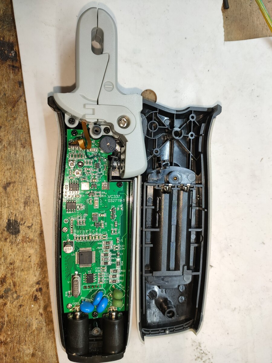

So jetzt. Mit Bildern.
Wer mehr Infos bzw Bilder braucht, bitte melden.
Hier noch eine kurze "Messreihe", mein Fluke wurde zuletzt 2011
kalibriert/justiert.
Insgesamt halbwegs brauchbar, wer Zeit und Muße hat, kann mit den
zuständigen HEX-Werten in der Firmware etwas spielen. Achtung: 1F00H
wird (wie eigentlich üblich) als 00 1F im Speicher abgelegt.
Old-Papa
von Michael Ritter (Gast)
Welche Programmierspannung hattet ihr ?
3,3 V  oder  5 V
> 3,3 V  oder  5 V
Hatte ich doch geschrieben und auch erklärt...
Also, der parallel zum EEprom angeschlossene uC verträgt laut Datenblatt
max. 4V. Schlussfolgerung: Etwa 3,3V...
So, und nun nochmal mein Bild der Adapterschaltung ansehen und alles
wird gut.
Allerdings muss man bei der Chipauswahl etwas experimentieren, zumindest
bei meinem TL866 steht nicht dabei, ob es ein 3,3V Chip ist oder für 5V.
Ich habe bei einigen Herstellern solange gesucht, bis fehlerfrei gelesen
und geschrieben wurde.
Dabei ist das Lesen absolut wichtig, ich lass dann bis zu 12x den
Lesevorgang durchlaufen und speichere jede Datei unter neuem Namen. Der
Bitvergleich dann mit dem Totalcommander.
Ohne vorherige Backupdatei ist ein Modden ein Ritt auf der Rasierklinge.
Old-Papa

von Mike J. (linuxmint_user)
Das UNI-T 210E misst mit der Stromzange relativ genau im einstelligen mA
Bereich. Ob das nun 20 oder doch 21mA sind, das ist relativ egal. Nur
schön dass man die Leitungen nicht auftrennen muss, das vereinfacht
vieles.
