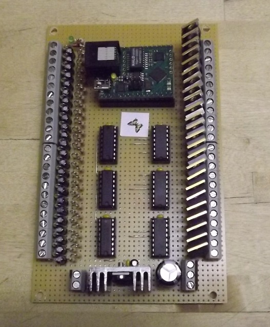

Ich habe da zufällig ein passendes Projekt auf
http://stefanfrings.de/net_io/index.html (siehe Foto). Das Board kann
Ethernet, USB und optional auch Bluetooth. Das Ethernet Modul kann man
fertig kaufen. Die Lochraster Platine hat 2x24 Anschlüsse, das Programm
ist aber schon für 2x32 ausgelegt. Das Programm des "Senders" müsstest
du selbst entsprechend anpassen, denn fertig ist nur den Empfänger.

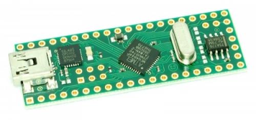

Ich würde für deine Anwendung allerdings RS-485 bevorzugen, da
einfacher. Mit der Arduino IDE dürfte die Programmierung an einem Tag
erledigt sein. Als Board kann ich
https://www.chip45.com/atmega644-usb-rs485-modul.html?language=de
empfehlen, da ist der RS-485 Transceiver sogar mit drauf. Dieses auf
eine Lochrasterplatine packen, die gewünschten I/O Anschlüsse und
Überspannungsschutz (für die lange Leitung) drumherum bauen - fertig.
> einfacher....
Ich habe nicht daran gedacht, dass von den 32 Pins mindestens 2 durch
die serielle Kommunikation belegt werden. Bei diesem Board hättest du
hne externe Erweiterung "nur" bis zu 30 Kanäle.
