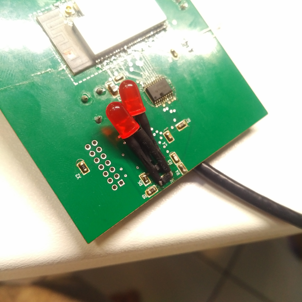

Danach habe ich, weil ich keine 1V8-Zener bedrahtet hatte, rote LEDs angelötet (siehe Bild). Plötzlich ging das Board. Damit ist mE nach klar, dass wir es hier mit falsch gelabelten Komponenten zu tun haben.
Meine Frage an euch ist nun: bin ich komplett wahnsinnig, oder kann das sein dass die 1V8-Zener plötzlich 4V04 Durchbruch hat (und zwar mehrere)? Ist euch sowas schonmal passiert mit einem Bauteil?

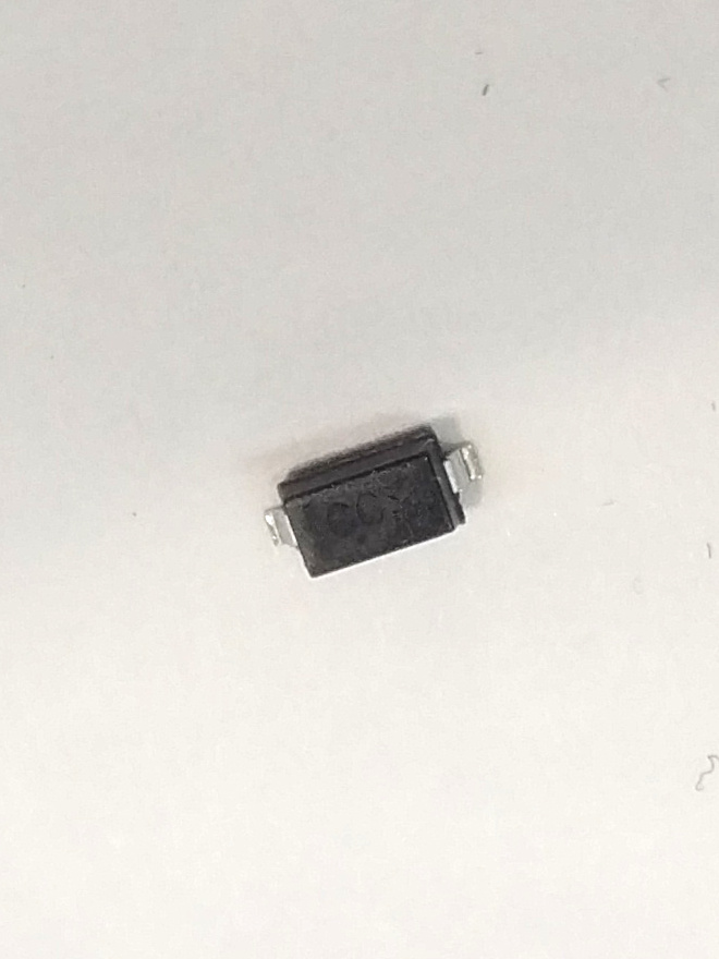

Bitte ein Bild der falsch beschrifteten Z-Diode.

die 1.8, die 2.7 und die 3.3-3.6V seind extrem 'weich', dann lieber zwei
1N4148 in Reihe oder deine Roten LEDs ( die hätte ich gleich genommen,
hätte garkeine 1v8 Z-Dioden im haus gehabt - rote LEDs schon. ).
Tam H. schrieb:
> Dass die Diode hier genau 3V3 an Spannungsabfall hat, und am Widerstand
> genau nichts abfällt, ist seltsam.
Es wird nicht "genau nichts" abfallen, aber wenn da dann vielleicht 300
µA fließen, würdest du die 30 mV Differenz wirklich korrekt messen?
Wenn das mit den roten LEDs funktioniert, warum nimmst du nicht gleich
solche als Spannungsbegrenzer? (Vielleicht ja nicht gerade in so einer
überdimensional großen Bauform. :-)

Foto des Übeltäters bearbeite ich gerade. Ist schwierig, weil mein
Mantis ein ganz altes Modell ist und ich quasi "frei Auge" durch das
Fenster durchpurikurieren muss. Und die BEschreibungen der Diode sind
leider so schon kaum lesbar, den richtigen Winkel zu treffen und dabei
den BlackBerry halten ist, naja, magisch.

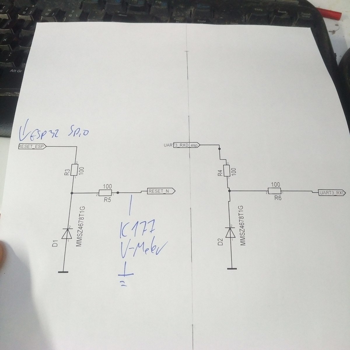

Zeig' doch mal den Schaltplan. Bei dem interessanten Layout der Platine
(Bauteil direkt am Rand, keine Befestigungsmöglichkeit) würde ich gerne
die Möglichkeit einer falschen Schaltung ausschließen.

und hier ein Bild der Diode.

Das ist ein proof of concept demoobjekt, wird NIE kommerziell verwendet.
Matz will damit ein Programm ausführen schauen ob geht. Und sorry für
das dumme PSU Design, ich hatte die Platine fertig und dann ruft Matz
an, bitte mach PSU drauf für 5V in.

Ad b) hier einen von mir handschriftlich ergänzten Print aus Target.
K177 ist das Keithley 177 mit dem ich messe.
Ich würde einen Screenshot aus dem Target posten auch, aber der bringt
nichts extra weil die Teile in einer eigenen Seite "Attenuatori" sind.
Noch etwas: die beiden GPIOs waren bei der Messung gemeinsam high. Der
ESP32 müsste also 30mA treiben....

> Warum überhaupt Zener, wenn die Pegel auf beiden Seiten bekannt sind,
> wäre ein Spannungsteiler billiger.
Stimmt auch wieder, wäre auch gangbar gewesen! Nur wissen wir die
Impedanz der Endstelle nicht genau.
> Wenn dagegen der Preis nicht so wichtig sein sollte, wären vielleicht
> echte Levelshifter angebracht - die könnten netterweise auch schnellere
Haben wir auch einen TI auf der Platine. ABER: der hat nur acht Kanäle,
und wir brauchen derer 10. Deshalb kamen die Zenerdioden.
> Signale. Die wohl auch vorkommen, oder gibt es einen anderen Grund für
> den niedrigen Widerstand von nur 100Ohm?
War gerade zur Hand. Pi mal Daumen.

LEDs als Ersatz für Z-Dioden haben oft sogar bessere Daten
als "echte" Z-Dioden, insbesondere bei kleinen Strömen.

Und ich habe nochmal gemessen. Direkt 6624A an Diode, über das K177 als Ammeter. Den Messbereich habe ich nicht verändert während der Reihe, der Innenwiderstand blieb also konstant:
K177 AMMETER RANGE DC 20mA
2V0    0.1mA
2V5    0.6mA
3V0    2.3mA
3V5    7.0mA
4V0    17.5mA
von Günni (Gast)
Das sieht doch durchaus plausibel aus und passt zu 1,8 V @ 50 µA.
von Tam H. (Firma: Tamoggemon Holding k.s.) (tamhanna)
es lässt mir keine Ruhe. Habe mir jetzt noch eine solche Diode gegriffen
und fliegend aufgebaut. Erste Messung mit einem 680 Ohm Widerstand:
680 Ohm
PSU   DIODE
2V0    1.942
2V5    2.291
3V0    2.539
4V0    2.854
5V0    3.055
6V0    3.192
7V0    3.306
8V0    3.393
9V0    3.465
Und das Tier ist tot. Ihr hattet Recht - zu hoher Diodenstrom:
82 Ohm
2V0    1.999
2V5    2.499
3V0    2.998
4V0    3.998
5V0    3.683
6V0    3.840
7V0    3.936
8V0    4.001
9V0    4.053
75 kOhm
2V0    1.410
2V5    1.512
3V0    1.587
4V0    1.694
5V0    1.770
6V0    1.832
7V0    1.880
8V0    1.922
22
9V0    1.956
Danke euch allen für die Nachhilfe. Es war mir eine Ehre!
Lektion gelernt - vermeide Niedrigstspannungsdesigns. Mit meinen
5V-Controllern hatte ich das Problem nie. ;)
von Ralf D. (doeblitz)
Dann probier es doch noch einmal mit einem passenden Vorwiderstand aus.
Der Zenerstrom soll 50µA sein, dann fallen an der Diode planmäßig 1.8V
ab. Am Vorwiderstand müssen also bei Speisung mit 3.3V demnach 1.5V
abfallen, das ergibt einen Vorwiderstand von 30kΩ …

von hinz (Gast)
Tam H. schrieb:
> Muss mir also etwas anderes
> einfallen lassen...
TLV431 o.ä.
von Harald W. (wilhelms)
Tam H. schrieb:
> Man kann die über das Ding fließenden Daten dann per Optoclien abernten.
Wenn man LEDs als Z-Dioden-Ersatz nimmt, sollte man diese sowieso
schwarz anmalen. Denn LEDs verändern abhängig von Beleuchtung auch
ihre elektrischen Daten.
von Mohandes H. (Firma: مهندس) (mohandes)
Günni schrieb:
> Nachdenklich stimmt mich
> nur der Satz am Anfang "Wide Zener Reverse Voltage Range − 1.8 V to 43
> V". Dass da vor der 1.8 ein Minuszeichen steht, könnte darauf hinweisen,
> dass diese Diode tatsächlich in Durchlassrichtung betrieben werden muss
Das Minus bezieht sich auf die komplette Reihe (bis -43V). Das geht
schon aus dem Diagramm hervor, wo das definierte Vz abgebildet ist. Und:
wo/wieso sollte sich denn auf einmal in der Reihe von 1,8..43V auf
einmal die Polarität umkehren?
Steht zwar explizit nicht im Datenblatt, aber auch die 1,8V Z-Diode wird
0,6V forward voltage haben.
Tam H. schrieb:
> Lektion gelernt
Ich habe auch wieder etwas gelernt: ich wußte nicht, daß Z-Dioden mit
kleinen Spannungen dermaßen stromabhängig sind. Mir war nur in
Erinnerung, daß der Temperaturkoeffizient bei Spannungen <5V negativ
(Zenereffekt) und bei Spannungen >5V positiv (Lawineneffekt) ist.
Hier wird auch erklärt warum Z-Dioden bei kleinen Spannungen eine eher `
'weiche' Kennlinie haben:
https://de.wikipedia.org/wiki/Z-Diode
https://en.wikipedia.org/wiki/Zener_diode
Lassen sich übrigens auch als Rauschgenerator, und - wie LEDs - auch als
