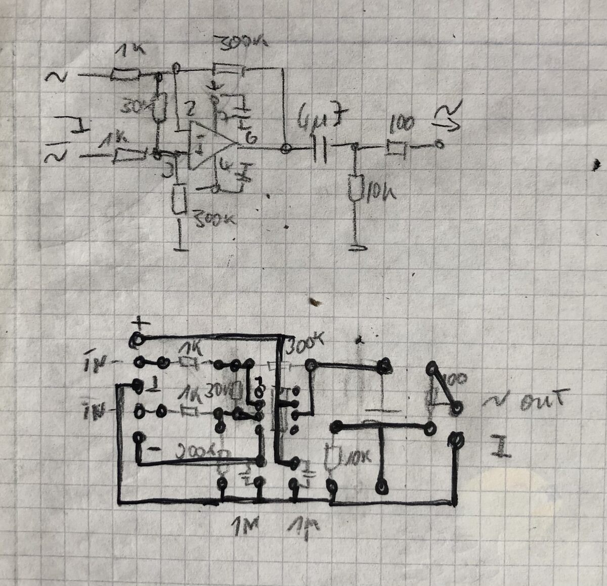

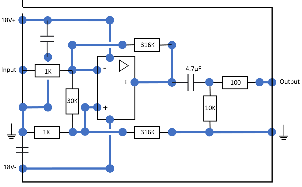

Ich bin Anfänger und möchte einen Schaltplan auf ein Protoboard (14x20
Augen) übertragen. Die Bauteile habe ich alle schon. Im Anhang der
Schaltplan und meine Skizze des Protoboards.
Ich bin unsicher, wo ich die beiden Massen der beiden Kondensatoren
(1uF) bei der Stromversorgung (18V) anschliessen soll. Sollen diese
Massen mit der Masse des Inputs oder der Masse des Outputs verbunden
werden?
Danke für Eure Hilfe dazu!
Beste Grüsse
Olivier
von Hannes J. (Firma: _⌨_) (pnuebergang)
Es gibt keine separaten Input- und Output-Massen. Alle ⏚ sind eine Masse
und müssen miteinander verbunden sein.

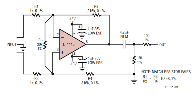

Beachte dass du zwei Versorgungsspannungen brauchst, was aus
der Schaltung nur undeutlich hervorgeht.

Du musst erst mal den Schaltplan korrekt übertragen!
Es gibt nur eine Masse, das ist die der Stromversorgung. Dafür aber zwei
Inputs.

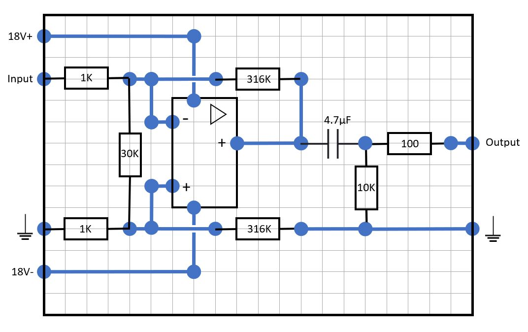

von Olivier (Gast)
Danke für Eure Hilfe!
Ich seh schon, schwieriger, als ich es mir vorgestellt habe... stimmt es
so, wie in dem neuen Plan?
Das ganze wird übrigens durch eine Batterie gespiesen.

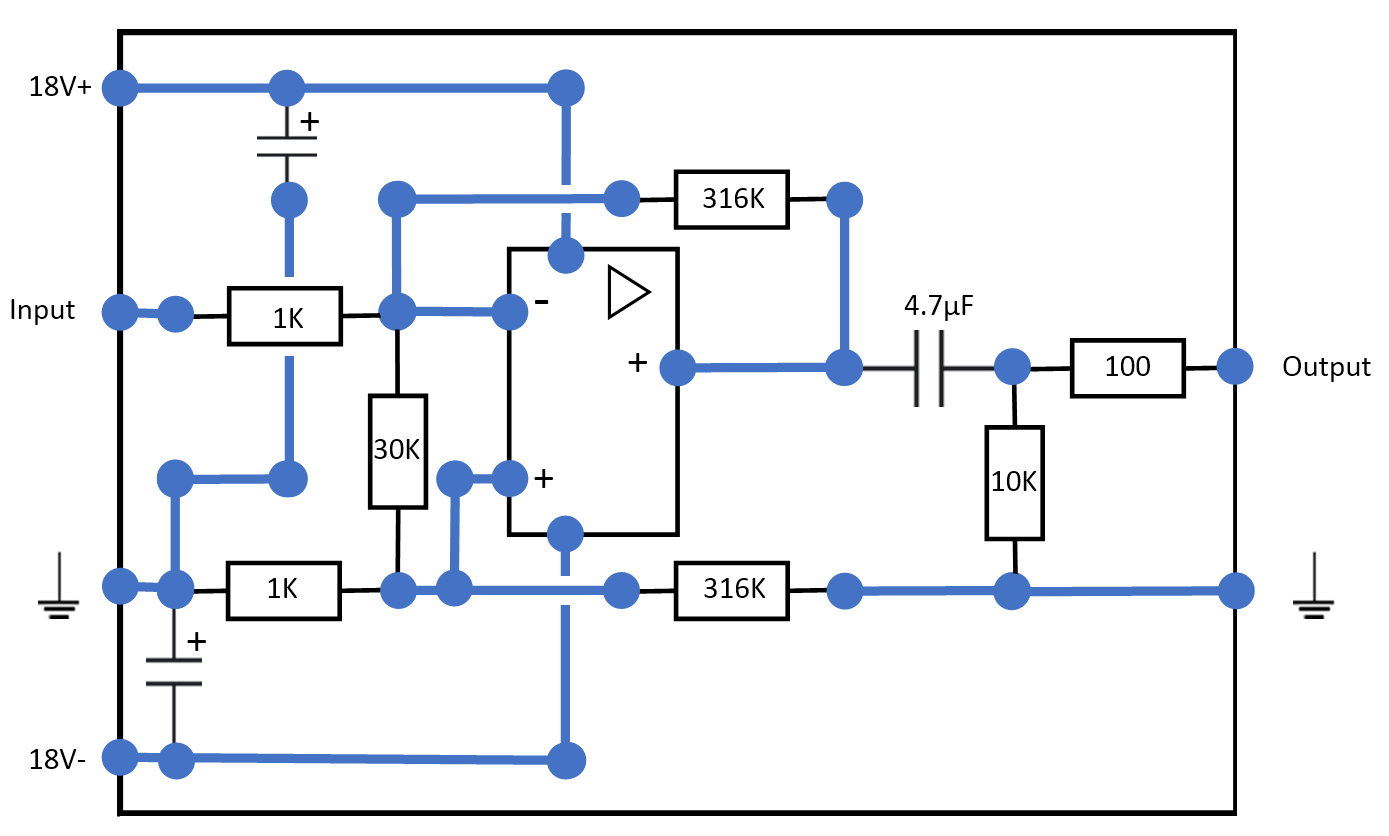

Vielen Dank für die Hilfe, die ich leider nicht verstehe. D.h. der
Schaltplan benötigt eine mehrfache Spannungsversorgung?
Habe noch mal weiter am Plan für das Protoboard gearbeitet, hoffe, dass
das so stimmt?
Aber ich verstehe auch, wenn Ihr hier nicht weiter nachhelft. Hatte mir
das zu einfach vorgestellt.
Danke auf jeden Fall!
Olivier schrieb:
> D.h. der
Ja, +18V nach Masse und -18V nach Masse.
> das so stimmt?
Ach, jetzt wird es eigentlich schon langsam blöd. Was hast du an dem
Wort ALLE nicht verstanden wenn es um die Masse geht?
>> Masse und müssen miteinander verbunden sein.
Warum dödelt da immer noch eine separate Output-Masse rum?
Warum ist einer der zwei Eingänge plötzlich Masse?
Und warum sind die Kondensatoren so weit von den Versorgungsanschlüssen
des OpAmps weg?

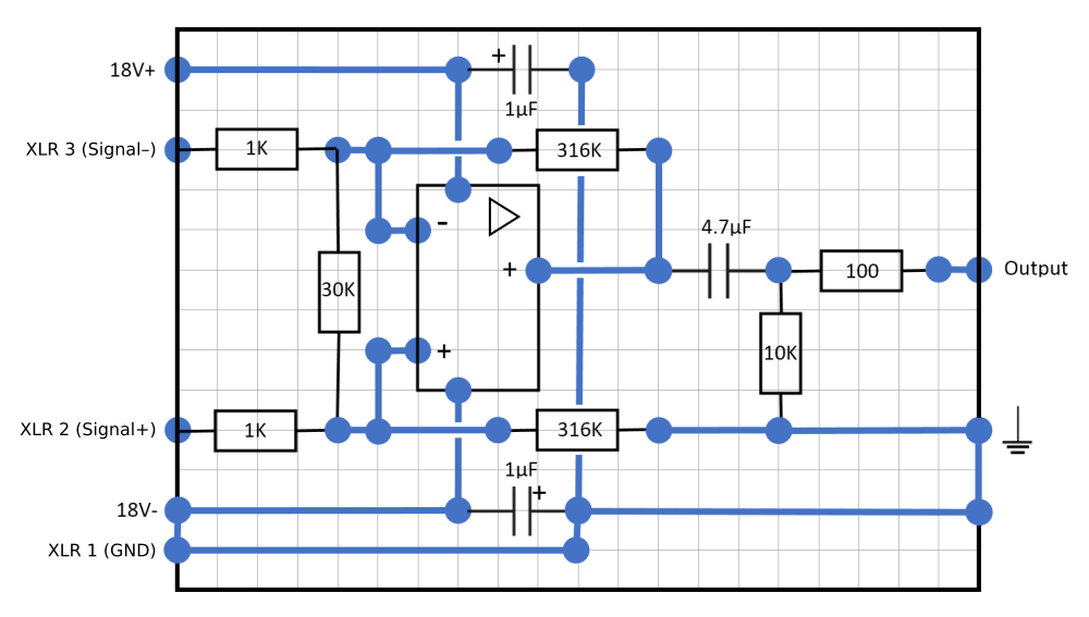

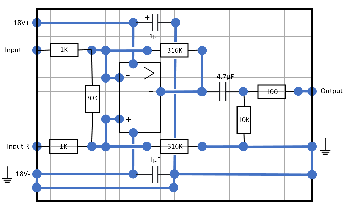

von Olivier (Gast)
Hallo Hannes
Sorry, ich mach das zum ersten Mal. Jetzt erst habe ich verstanden, dass
es ein Stereo Amp ist. Habe nun versucht, alle Massen an den Minus Pol
der Versorgungsspannung anzuschliessen und die Kondensatoren näher an
den OpAmp ranzubringen. Alles noch schlimmer jetzt?
Danke, Olivier

Dein Protoboard: sieh dir mal noch eben die Anschlussbelegung des LT115
an. Das musst du dann natürlich im Entwurf auch berücksichtigen.
Metallschichtwiderstände sind hier wichtig. Man muss aber nicht
unbedingt auf Vishay/Dale zurückgreifen. (Wenn mich nicht alles täuscht,
ist die CMF-55 Serie eh abgekündigt. Macht aber nix)
Bei 1.5k Impedanz passt die Schaltung ansonsten. Man lässt so n
(dynamisches) Mikrofon jedenfalls nicht leer laufen, sondern schließt es
mit Nennimpedanz ab. Kommt zwar nur noch die Hälfte raus, aber störende
Resonanzen werden wirkungsvoll unterdrückt, der Frequenzgang wird schön
flach.
Zu deiner Frage nach der Eingangs oder Ausgangsmasse. Die Masse am
Eingang führt keinen Strom. Dort ist lediglich das Gehäuse des Mikrofons
(wenn überhaupt) angeschlossen.

von Mohandes H. (Firma: مهندس) (mohandes)
Wurde schon geschrieben, aber scheinbar ist der Groschen noch nicht ganz
gefallen (beim Protoboard4 ist auch falsch):
Du brauchst zwei Spannungen à 18V. Plus und minus. In der Mitte
dazwischen liegt Deine Masse. Diese ist identisch mit der Signalmasse
und der Masse der Gesamtschaltung. Es gibt nur eine Masse!
Also -18V ist nicht Masse der Gesamtschaltung (nur Masse der -18V).
Bei uniploaren Versorgungen ist das anders, da sind Masse und Minuspol
der Batterie identisch.
Wenn Du den Plan noch mal neu zeichnest, dann sollte das klar werden. Am
Ende müssen alle Teile, die mit ⏚ gekennzeichnet sind, galvanisch
verbunden sein, da darf also auch kein R oder C (wie oben) dazwischen
sein.

Aber das mit dem Step-up würde ich wirklich nochmal überdenken und zum
Test 2 9-Volt-Blöcke bereithalten.
Nein, es ist ein Verstärker mit einem symmetrischen Eingang. Dein
Mikrofon hat vermutlich einen symmetrischen Ausgang und einen
dreipoligen XLR-Stecker wie hier gezeigt:
  https://de.wikipedia.org/wiki/XLR
Die drei Anschlussstifte sind von 1 bis 3 durchnummeriert. Sollte der
Stecker nicht beschriftet sein, kannst du die Nummern auch der obigen
Wikipedia-Seite entnehmen.
Den Stecker bzw. sein Gegenstück schließt du an die Schaltung wie im
Anhang gezeigt an.
von Axel R. (axlr)
So würde ich das wohl machen ...
(Gibts den 4u7 in so klein? Keine Ahnung)

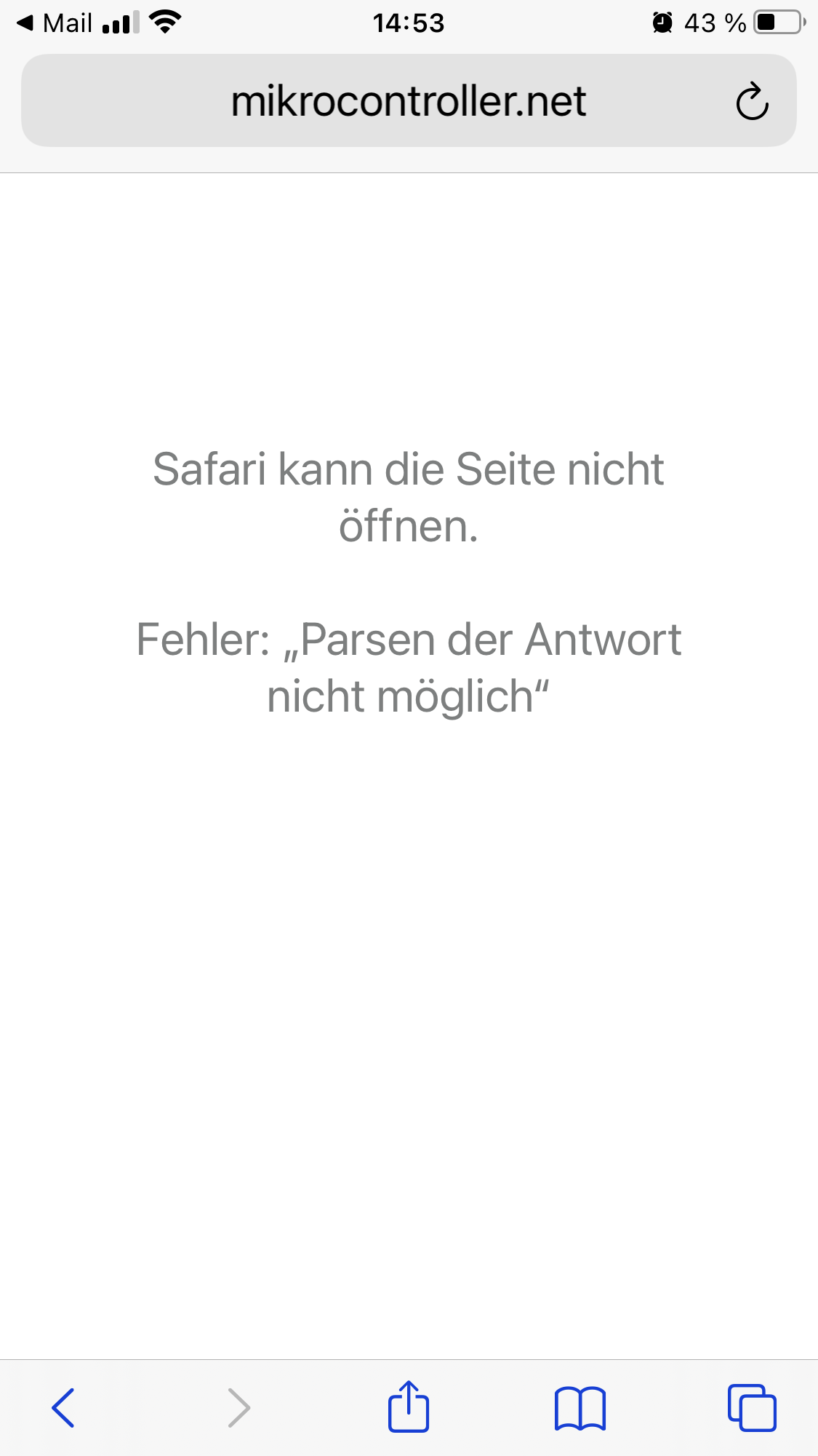

von Axel R. (axlr)
weshalb skaliert die Foren-SW die Bilder nicht mehr und weshalb lässt
sich das Foto nicht, direkt mit der Kamera aufgenommen, hochladen?
Ging doch früher alles...

Also erst mal vielen Dank für all den Input und die Skizzen. Natürlich,
symmetrisch 🙄. Deine Skizze Axel R. ist super. Da ich das stepup für die
Lion auf 12v und den lt1115 schon habe, versuche ich es mal so.
Eine Frage noch: wenn ich ein stärkeres Ausgangssignal erzeugen möchte,
müssen dann alle Widerstände proportional verringert werden?
von Axel R. (axlr)
Ähm, nee?
Meinst sicher "lauter". Dann mach die 1K etwas kleiner (beide auf 470R),
Dann ist die Ausgangsspannung doppelt so hoch, was aber nicht doppelt so
"stark" ist. Das wird anders gerechnet.
Weniger, als 470R würde ich aber nicht machen. Versuchen könntest Du,
die 316K auf 390K oder 470K zu vergrössern.
Du drückst Dich! Du hast das mit den 12V noch nicht ganz verstanden oder
verdrängst das. Kann das sein?
Du brauchst zwei mal 12Volt für diese Schaltung, wenn Du sie so
übernehmen möchtest, wie sie ist.
Hast Du die?

von Axel R. (axlr)
So, in etwa, musst du den step-up mit der gezeigten LT1115-Schaltung
verbinden ...

von Axel R. (axlr)
Sorry, die HandyBilder bekomm' ich nicht kleiner...
