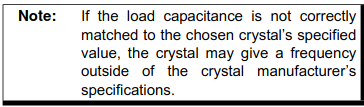

Crazy H. schrieb: > Ein externer C ist übrigens laut Datenblatt nicht vorgesehen (oder ich > habs überlesen). Doch, siehe Seite 14 des Datenblatts.
Mario M. schrieb: > Crazy H. schrieb: >> Ein externer C ist übrigens laut Datenblatt nicht vorgesehen (oder ich >> habs überlesen). > > Doch, siehe Seite 14 des Datenblatts. Hast du ein anderes Datenblatt? Einzig unter 4.2.6 CRYSTAL SPECS Seite 15 steht was zur Kapazität der zu verwendenden Quarze. Ansonsten hab ich nichts gefunden. Meine Quarze sind irgendwelche 0815-Quarze im 10er Pack ohne Datenblatt.
Das Datenblatt direkt von Microchip: https://ww1.microchip.com/downloads/en/DeviceDoc/MCP79410-MCP79411-MCP79412-Battery-Backed%20I2C-RTCC-20002266J.pdf

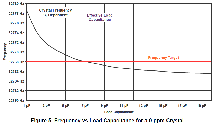

Crazy H. schrieb: > 1.5s/h zu schnell Das sind 400ppm! Nimm einen besseren Quarz, nicht den zusammengekehrten Ausschuss.
größeres Last-C macht den Quarz langsamer, kleineres schneller. Einen Quarz um mehr als 100ppm (215/min ?) zu "ziehen" dürfte zu Schwierigkeiten mit der Schwingfähigkeit des Oszillators führen. Bei einer solchen Frequenzablage kann der Quarz nur als Fertigungsabfall bezeichnet werden, wenn kein Fehler in der Oszillatorschaltung vorliegt. nicht umsonst ist die Verstellbarkeit des IC auf 245 Einheiten vorgesehen. Das umfasst wohl den üblichen Streubereich bei der Fertigung der Quarze. Deiner hat ja mehr als das Dreifache an Abweichung.
Abweichungen über die Toleranz des Quarzes hinaus sind möglich, das sagt auch das Datenblatt.

Mario M. schrieb: > Das Datenblatt direkt von Microchip: > https://ww1.microchip.com/downloads/en/DeviceDoc/MCP79410-MCP79411-MCP79412-Battery-Backed%20I2C-RTCC-20002266J.pdf Danke dir , das ist wesentlich umfangreicher als meines. Ich hatte bisher überhaupt keine Cs an dem Quarz, da das in meinem DB nicht erwähnt wurde. Aktuell hab ich 2x 4.7pF dran und laß das mal ein paar Stunden laufen. Erste Einschätzung: Jetzt läuft die RTC langsamer als die richtige Zeit. Cal-Register immer noch auf 0. Interessanterweise steht das Cal-Register auf 255, wenn ich die RTC stromlos (Ub&Backupbatterie) mache. Man könnte ja sagen, daß das alles egal ist, da eine DCF77 synchronisiert (ja die ist aktuell natürlich ausgesteckt), aber ich will trotzdem wissen, wie das funktioniert. Danke@all Harry

Crazy H. schrieb: > Aktuell hab ich 2x 4.7pF dran und laß das mal ein > paar Stunden laufen. Erste Einschätzung: Jetzt läuft die RTC langsamer > als die richtige Zeit. Eine Ziehbarkeit von 200ppm/pF ist völlig unplausibel.
hinz schrieb: > Aus slaa322d von TI. Bei meinen letzten Quarzziehversuchen kam auch so eine Kurve raus. Von ursprünglich 20 ppm (noch mit den falschen Lastkondensatoren) bin ich nach drei oder vier Versuchen dann bei 1 ppm gelandet. Spezifiziert war der Quarz mit +/- 10 ppm.
Also mit 4.7pF hatte ich 0.6s/h Abweichung. Hab jetzt 10pF dran und schau was dabei raus kommt. Wenn ich in einem Bereich bin in dem ich mit dem Cal-Register hin komme, reicht es mir.

@c-hater: MCP79410 RTC. Mag sein, daß die Schaltung "Vollrotz" ist, da es ein 50%iger Lochrasteraufbau ist, aber sie funktioniert :-P. Die RTC befindet sich auf einem S08-DIL8-Adapter mit abgetrennten Leiterbahnen an den Quarzanschlüssen und direkt angelötetem Quarz und Cs .... keine SuperProfi8LayerPlatine .... nichtsdesdotrotz schneuz dir mal die Nase :-) @hinz: genau :-) Hab jetzt +0.25s/h Abweichung und bin somit in einem Bereich, den das Cal-Register abdeckt: $C4. Werde ich heute mal eintragen und dann über einen längeren Zeitraum testen. Das eigentliche Problem war wohl, daß in meinem Datenblatt nichts von externen Cs am Quarz stand und es durchaus RTCs gibt, die keine Cs benötigen. War für mich also nicht unglaubwürdig. Wer es nicht glaubt, das DB hab ich von Reichelt runter geladen. Herzlichen Dank an die helfenden :-) und ein besonderer Dank an Mario & hinz. Harry
