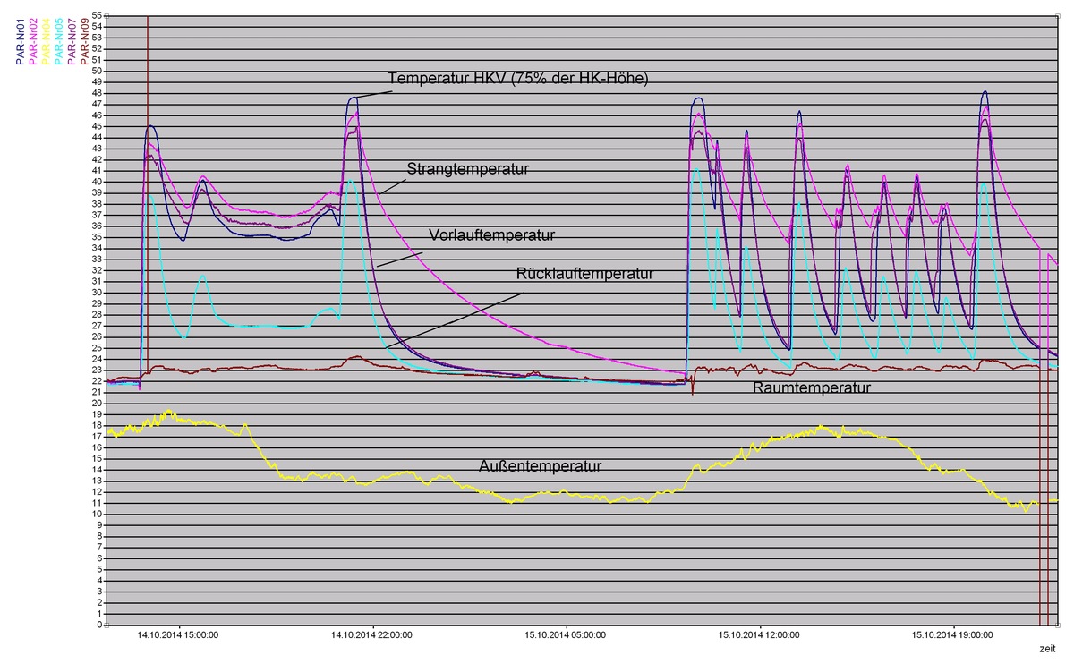

von Wolle G. (wolleg)
Rainer V. schrieb:
> oder ob es einfach nur "auf-" und "zumacht"?
Meinst Du damit das Regelverhalten, welches im Anhang dargestellt wird?
Es ist das Regelverhalten der professionellen funkgesteuerten Anlage
alphaEOS.
Dazu zwei Regelkurven. Links im Bild: mechanischer Thermostatkopf mit
Dehnungskörper,
rechts: alphaEOS
Die Diagramme sollte aber jeder für sich beurteilen.
alphaEOS umfasst im Wesentlichen
a) Stellantrieb                                          80,-€
b) Raumtemperaturfühler                                  150,-€
c) Zentraleinheit mit Anschluss zum Internet             190,-€
für jeden weiteren Raum kommen dazu: Raumtemperaturfühler +
Stellantrieb  -->  für eine 3 Raumwohnung:  Summe = ca. 1000,-€
Bedienung der Anlage erfolgt über Tablet oder Schlaufon.
Pieter schrieb:
> Kannst Du abschätzen wieviel Heizung Du durch die "bessere" Reglung
> einsparen tust?
Nein.
Es wird zwar immer wieder von Energieeinsprung (bis 30%) bei Verwendung
elektronischer Thermostatköpfe gesprochen, aber man muss fragen, wo und
warum man damit Energie sparen kann.
Bei uns lief damals von der Wohnungsgenossenschaft ein Projekt "Schlauer
wohnen". Mieter wurden gefragt, ob sie das alphaEOS System mal
ausprobieren möchten. Da habe natürlich "hier" gerufen.
Ich mache es mir leicht und hänge meine damalige Betrachtung mit dem
Versuch einer Kosten-Nutzenrechnung als Anhang an.
