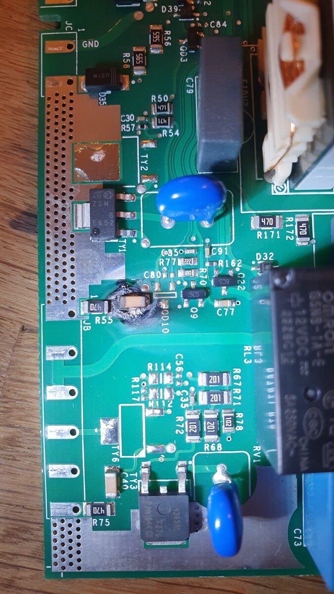

folgendes Problem: Sobald unsere Spülmaschine Strom sieht, läuft
permanent die Abpumppumpe unabhängig vom Ein-Schalter. Es riecht auch
kurze Zeit später verschmort. Ein Blick auf die Steuerungseinheit
erklärt warum. Mindestens der Kondenstor der Pumpenansteuerung ist
defekt.
Noch ein paar Fakten:
- R55 und der Kondensator sind zwischen A1 und A2 des Triacs geschaltet.
- R55 ist intakt, 47Ohm gemessen
- der Motor ist vermutlich ein Spaltpolmotor
- urspünglich war die Heizspule defekt, der LSS fiel. Heizspule wurde
getauscht, lief auch ca. 1h und heizte, dann kam das jetzige Fehlerbild.
- Gerät ist 4 Jahre alt, Garantie abgelaufen, nun 60€ investiert...wäre
äusserst frustrierend wenn es jetzt an einem 0,3Cent-Bauteil
scheitert...
Meine Fragen:
- Ist nur der Kondensator defekt oder wahrscheinlich auch der Triac
obendrüber?
- Warum ist der Kondensator durch?
- besteht die Möglichkeit die defekten Bauteile zu ersetzen? Kapazität
ist mir unbekannt und unter der Triac-Bezeichnung kann ich keine
Ersatzteile finden.
Freue mich über eure Hilfe.
Stefan

Kondensator: 10nF/630V
Triac: Z0103M
Das machen sie gerne, wenn die Bodenwanne überschwemmt ist oder der
Schwimmerschalter in der Bodenwanne verklemmt ist.
Wenn der Kerko so kaputt wäre dass er ewig leitet und deswegen die Pumpe
arbeitet, dann wäre auch der 47 OHm Widerstand defekt. Wenn der TRIAC
defekt ist, dann läuft die Pumpe zwar dauernd, aber der Kerko bekommt
keine Spannung mehr, bleibt heile. Dass der Kerko explodiert ist und
dann aus Mitleid der TRAIC durchlegiert halte ich für eher
unwahrscheinlich.
Du hast den Fehler schon gut eingekreist, mehr werden wir Dir kaum
helfen können, es sei denn, ein Hausgerätespezi kennt den Fehler genau.
Die wechseln aber eher die Platinen komplett aus.
Wenn die Ablaufpumpe permanent läuft, liegt der Fehler oft im
Schwimmerschalter der Bodenwanne, sei es, dass dort tatsächlich eine
Überschwemmung vorliegt, sei es, dass der Mikroschalter klemmt. Du hast
den Fehler hier aber in der Elektronik gefunden. Naheliegend ist doch
ein Fehler im Triac selber (Kurzschluss) und/oder im Treiber. Also schon
den Triac mit dem Ohmmeter gemessen?
Viel mehr wird man kaum tun können.

von Stefan (Gast)
Hätte ich noch dazuschreiben sollen: Bodenwanne ist trocken,
Schwimmerschalter funktioniert.
Gerät ist Ikea Lagan (AEG Elektrolux)
Prod.Nr. 91153914604
Typ GHE623DA2
Triac mess ich nachher durch.
von Stefan (Gast)
Mit Multimeter den noch eingelöteten Triac vermessen:
A1 - A2: 3,2k
A1 - G: 0,58k
A2 - G: 3,7k
Polarität war mehr oder weniger irrelevant.
Ich kann den Werte jetzt nicht so viel entnehmen. Nur dass A1-A2 nicht
niederohmig ist, aber auch nicht hochohmig. Heisst das der Triac könnte
intakt sein?
von Stefan (Gast)
Update:
Habe den Kondensator entfernt und die verkohlte Leiterplatte zwischen
den Lötkontakten ausgekratzt. Bin nun schrittweise bis auf 6MOhm
zwischen A1 und A2 gekommen. Sprich vermutlich durch Lötzinn o.ä. war
der Kondensator leitend und der Triac ist hochohmig.
Traue mich aber nicht ohne Ersatzkondensator einzuschalten, denn die
Schutzbeschaltung war ja nicht ohne Grund da.
von hinz (Gast)
Die sorgt nur dafür, dass der Triac trotz induktiver Last sicher
ausschalten kann. Und du kannst da ruhig einen entsprechenden
Folienkondensator nehmen, zum Test auch mit nur 400VDC.

hinz schrieb:
> Die [Schutzschaltung] sorgt nur dafür, dass der Triac trotz induktiver Last  >
sicher ausschalten kann.
So weit bin ich bei Reparaturen nie gekommen, habe maximal die Triacs
und Treibertransistoren angesehen. Habe aber noch nie einen derart
verbrannten Kondensator bzw. eine verbrannte Platine unter einem
SMD-Kondensator gesehen. Was ist da los? Warum diese Schmorstelle auf
der Platine? Interessiert mich sehr.
von hinz (Gast)
Der Kondensator hat einen Leckstrom bekommen, durch Überspannungsimpuls
oder Herstellungsfehler. So hat er zu heizen begonnen, und das recht
ordentlich.

von Stefan (Gast)
Wären sogar 140€.
Ersatzteile sind nun bestellt, ich berichte über (Miss-)Erfolg.
Falls die Annahme stimmt, dass der Kondensator die Pumpe betrieben hat,
ist
mir nur nicht klar, wie bei 3,2kOhm im Strompfad noch genug
Versorgungsspannung für die Pumpe übrigblieb. Laufgeräusch war wie
gewohnt, also nicht mit verminderter Drehzahl.
Wie gesagt, der LSS war gefallen, sehr wahrscheinlich als das
Heizelement an war, u.U. hat das zu dem kritischen Überspannungsimpuls
geführt. Paar mal Pumpe einaus hat der Kondensator scheinbar noch
gestemmt.

von Stefan (Gast)
Yeeehaaa, Spülmaschine scheint gerettet!!
Ich habe nur den Kondensator ausgetauscht, anschliessend lief die
Maschine einwandfrei. Die Pumpe drehte nur wenn sie sollte, nicht mehr
dauerhaft.
Konnte sogar den SMD Kerko verwenden, die Lötpunkte gaben noch
ausreichend Halt.
1 Spülvorgang ist durch, ich hoffe die nächsten 1000 werden es auch.
Wie immer bei Basteleien an dauerhaft angesteckten Geräten werde ich per
schaltbarer Steckdosenleiste die Spülmaschine vom Netz nehmen, wenn
nicht in Gebrauch und nur bei Anwesenheit laufen lassen. Lässt sich
einrichten und ist mir die Ersparnis wert.
Danke an alle Hilfegebenden! Ohne eure Tips wäre ich nicht
weitergekommen. Danke, danke danke.
Stefan
von H.Joachim S. (crazyhorse)
Du solltest auf jeden Fall alles verbrannte Platinenmaterial gründlich
(Fraser) entfernen. Zur Not dann Bauteile nachverdrahten.

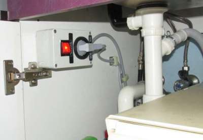

Das ist eine gute Sache, aber mit Blick auf die Stromaufnahme bitte
anständig. Meine erste Maschine hatte noch eine echte Netztrennung, war
ein dickes zweipoliges Relais direkt hinter der Netzzuleitung. Der neuen
traue ich nicht, habe ich eine Schalterbox gebaut, in einem soliden
Elektrikergehäuse und nebenan im Unterschrank montiert.
