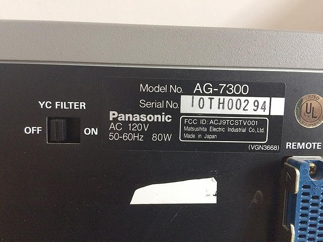

Ich habe einen Panasonic AG-7300 erstanden. Im Gegensatz zu vielen anderen Profigeräten von Panasonic der AG-Serie (z.B. dem AG-7350) hat dieser scheinbar kein Schaltnetzteil mit Weitbereichseingang, sondern scheinbar wirklich einen entsprechenden Trafo. Anstelle nun einen Wandler dafür zu hängen würde ich lieber einen anderen Trafo einbauen um das Gerät 240V tauglich zu machen. Die Netzfrequenz sollte ja wohl hoffentlich keine Rolle spielen. Hat jemand Informationen für mich dazu? Veilleicht sowas selbst schonmal gemacht und weiss wo es entsprechend passende Transformatoren zu kaufen gibt? Ein Service-Manual für den AG-7350/7150 habe ich, jedoch konnte ich speziell für den AG-7300 keines finden :-(

Moin, Olli Z. schrieb: > Anstelle nun einen Wandler dafür zu hängen würde ich lieber einen > anderen Trafo einbauen um das Gerät 240V tauglich zu machen. Ich wuerde doch einen 230V/115V Trafo davorhaengen. Der Originaltrafo wird wahrscheinlich droelfzehn verschiedene Ausgangsspannungen haben und ausser bei Panasonic nirgends erhaeltlich sein. Gruss WK
Dergute W. schrieb: > Ich wuerde doch einen 230V/115V Trafo davorhaengen. Zustimmung. Mit 80-100W ist der auch kein Riesendings. Und mit 50Hz kommt der Rekorder klar, so stehts ja drauf.

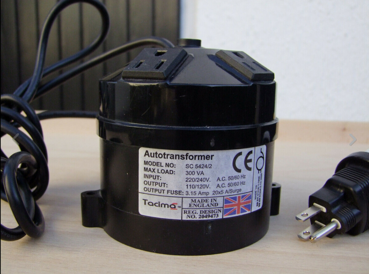

Habe mir jetzt erstmal sowas besorgt, also klassischer Trafo.
Olaf schrieb: >> Zustimmung. Mit 80-100W ist der auch kein Riesendings. Und mit 50Hz >> kommt der Rekorder klar, so stehts ja drauf. > > DA die eine Haelfte Japans 50Hz und die andere 60Hz hat ist davon > immer auszugehen. > > Olaf Was stimmt, aber das spezielle Gerät hier, ist eher nicht für Japan gebaut worden. Soweit ich mich erinnere, fahren die dort immer noch mit 100V und nicht 120V. Micha

Olli Z. schrieb: > also klassischer Trafo Hehe - 'Made in the UK' und ein CE drauf. Obs das heute noch gibt? Der ist zwar viel zu fett, aber was solls. Viel Spass mit NTSC. Ich tippe mal, das der AG-7300 ein Bild macht, das dich weghaut.
Matthias S. schrieb: > Hehe - 'Made in the UK' und ein CE drauf. Obs das heute noch gibt? Hallo Witz komm raus, du bist umzingelt! Ich erkenne ihn leider nicht.

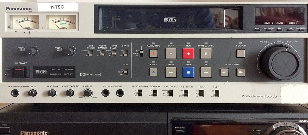

Andreas B. schrieb: > Das wird sich bei VHS nicht sonderlich von PAL unterscheiden. ;-) Das hatten wir schon in einem anderen Thread. Studiogeräte holen selbst aus VHS ein Bild raus, das Heimrecorder nicht erreichen. Wenn Olli S-VHS Bänder hat, ist das fast sendereif. Ben B. schrieb: > NTSC = Never The Same Color Jaja, das hat aber langsam einen Bart. Trifft übrigens auf Videorekorder nicht zu, weil die alle übers Band hinweg Phasendifferenzen kompensieren.
