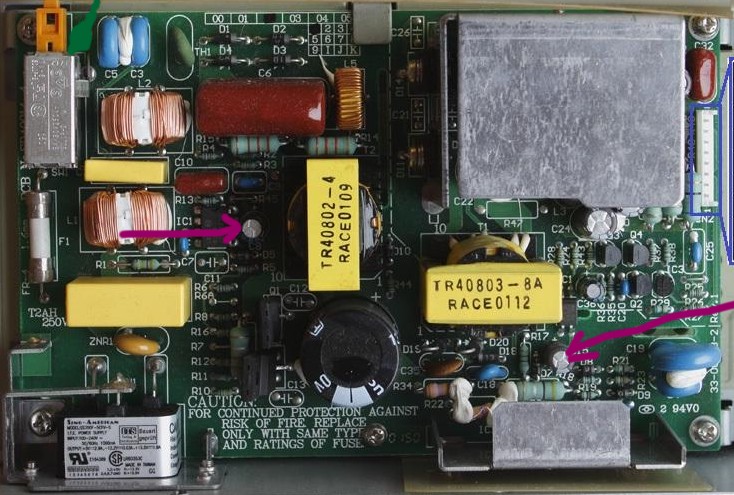

ich habe einen alten Diascanner, der seit 13 Jahren nicht mehr
produziert wird und dessen Netzteil jetzt stirbt. Das macht sich
bemerkbar durch immer längere Einschaltzeiten. Nach dem betätigen des
Power Schalters passiert minutenlang nichts, dann plötzlich startet er
und funktioniert anschließend kontinuierlich einwandfrei.

von hinz (Gast)
Das ist ziemlich sicher nur der kleine Elko links neben dem Trafo, bei
dem DIP-8 Chip.

von hinz (Gast)
Martin G schrieb:
> Was genau macht der kleine Elko?
Die Versorgungsspannung des DIP-8 IC puffern.
> Warum sorgt der für ein verzögertes Starten?
Kalt hat er zu hohen ESR, und der verringert sich dann mit der
Erwärnung, bis es eben reicht.
> Ich nehme an, mit einem Multimeter komme ich nicht weit dabei
> herauszufinden, ob der die Ursache ist?
Ja, da braucht man schon selteneres Gerät: einen Fön.

von hinz (Gast)
Ich hab dir mal die zwei verdächtigen Elkos markiert. Und denen sieht
man normalerweise nicht an, dass sie defekt sind. Ersatz durch
langlebige Low-ESR-Elkos.
Den STR-W6756 halte ich zunächst für unverdächtig. Aber auch den kannst
du dem Wärmetest unterziehen.

von Martin G (Gast)
Ok, Fön funktioniert schon mal. Start ging nach Sekunden los.
von hinz (Gast)
Wie zu erwarten war...
Ersetze die beiden Elkos, nimm Panasonic FR.
von Martin Graeser (Gast)
Vielen Dank für die hervorragende Hilfe.
Der Scanner läuft wieder :-) :-) :-)

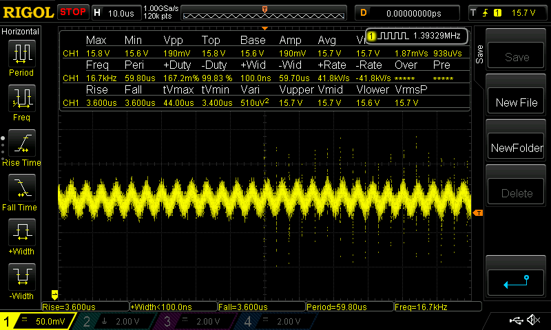

von MX C. (marxen)
Hallo!
Ich bin heute etwas weitergekommen - zum einen habe ich noch ein paar
Elkos am Netzteil getauscht (und die fehlenden bestellt) - zum anderen
habe ich mir das Mainboard einmal genauer angesehen und an den gelb
markierten SMT Elkos parallel noch einmal 220uf Elkos dazugelötet.

von MX C. (marxen)
Ich hab mal ein Oszilloskop ausgeborgt und angehängt - aber ich muss
gleich gestehen, ich hab keine Ahnung ob das sinnvoll ist, was ich da
gemesse habe, aber mir ist aufgefallen, dass da immer wieder was
reinstreut - in der zweiten hälfte der messung.. Ist das relevant?
von H. H. (Gast)
Markus S. schrieb:
> Ist das relevant?
Nein.
