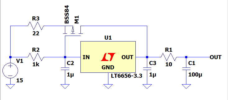

ich hab einiges darüber gelesen, dass ein ESP32 richtig schön strom
sparen kann - allerdings nur der Mikrokontroller, nicht die umliegende
Peripherie.
Meine Überlegung wäre jetzt einen Goldcap (hochwertigen Kondensator) zu
nehmen, den mittels Transistor aufladen (hatte mal n 5,5V Goldcap
aufgeladen und nach 3 Tagen waren immer noch über 2,5V anliegend).
Der Transistor wäre ein P-Channel, der bei leerem KOndensator den
Ladevorgang startet. Ist der Kondensator voll genug, soll die
Spannungsversorgung getrennt werden bis ein Schmitttrigger sagt "Ahoi
alter Transistor, is mal wieder Zeit, dass du auflädst".
Fällt die Spannung z.B. unter 2,5V wird der Kondensator wieder für n
paar Sekunden/minuten aufgeladen, bis die Spannung wieder die obere
Grenze erreicht.
Somit müsste ich einen ESP doch auch mit einem größeren Akku (sagen wir
mal 11,1V LiIon oder 12V Bleigel) lange betreiben können, da der
Spannungswandler auf 3,3V nicht ständig läuft.
Alternativ könnte ich mir auch vorstellen zum Hauptakku (12V, der muss
auch bei Bedarf nen Motor antreiben) noch nen zweiten Akku nur für den
ESP32 zu verwenden - das impliziert aber eine Ladeelektronik hierfür,
was deutlich mehr Aufwand wäre.
Oder gibts da ne elegantere Lösung?

Alles, was nicht da ist, verbraucht auch keinen Strom. Also vergiss die
Idee, durch zusätzliche Elemente den Stromverbrauch senken zu wollen. Es
kann nur schlechter werden.
Oliver

Ich finde den Ansatz auch suboptimal.
Schalte doch einfach die Peripherie ab. Viele ICs haben einen Shutdown-
oder Enable- Eingang oder ein entsprechendes Kommando.
Du könntest auch einen separaten abschaltbaren Spannungsregler für die
Peripherie verwenden. Oder einen Transistor in deren
Stromversorgungs-Leitung.

Mit em kleinen Linearregler für nen Mikrokontroller mache ich das
aktuell auch. Aber das ist mit abstand der größte Verbraucher meiner
Schaltung - und dazu noch im Dauerbetrieb. Wenn ich den Dauerbetrieb zu
1% On-Time ändern kann, wäre das einfach ein großer Fortschritt - daher
die Idee mit dem Puffer-Elko oder einem zweiten Akku.
Ich hab da uach schon ne Messung mit nem Schaltregler gemacht - aber bei
quasi Leerlauf verbraucht der noch mehr als der aktuell verwendete
LP2950 (hatte mal mehrere Linearregler bei so geringer Last gemessen und
mich für den besten entschieden).
Die 'großen Verbraucher' werden auch alle per Transistor nur bei Bedarf
zugeschaltet. Aber mein Problem ist die Spannungsversorgung des
Mikrokontrollers im Deep-Sleep.
Ich könnte mir auch vorstellen, dass ich den zusammen mit dem RTC-Modul
an die LIR2032 des RTC anklemme. Allerdings wäre ich dann wieder bei der
Lösung mit der ladereglung für einen zweiten Akku. Ohne zusätzlichen
Mikrokontroller hält die Batterie des RTC Jahre.

Es gibt einige die weniger als 10µA aufnehmen. Zum Beispiel HT7833,
MCP1701, XC6220B331.

Die ganze Idee ist *******.
Was macht der Transistor mit der Differenz zwischen Versorgung und
Goldcapspannung?
Er verbrennt sie.
Außerdem braucht man Strom um die Spannung am Kondensaotr zu überwachen.
Und der Goldcap hat einen Leckstrom.
Wie, verdammt nochmal, soll DAS Energie sparen?
Da ist es günstiger, den ganzen Mist wegzulassen, und dafür die
Schaltung auf niedrigen Stromverbrauch zu trimmen.

Das spart doch nichts, du musst eine gewisse Energie in den SuperCap
Laden, die der ESP dann über eine Zeit x verbraucht. Da die
Leistungsaufnahme des ESP aber gleich bleibt und nur über kurze Pulse
geladen wird, wird für die Ladephase einfach nur ein höherer Strom
fließen, im Mittel sollte die Verlustleistung am LDO daher gleich
bleiben. Plus den zusätzlichen Verbrauch durch den Schmitt Trigger etc.

Naja, sämtliche Linearregler oder Schaltregler die ich gefunden habe,
sind am ineffizientesten, wenn sie eine ultra geringe Last haben.
Schaltregler sind sogar oft für höhere Lasten ausgelegt.
Ich möchte also tauschen:
A) Geringe Effizienz im Dauerbetrieb
durch
b) Kurzzeitig große Effizienz, dann in Goldcap gepuffert
Dadurch erhoffe ich mir eben die Energie einzusparen. Letztendlich ist
mir egal, ob der Goldcap 3x am Tag für 20 Sekunden geladen wird oder
alle 3 Tage für 2 Minuten - solange ich irgendwie Energie einsparen
kann.
