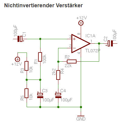

Diese Schaltung hier hat bei mir viele Jahre wunderbar im Auto
funktioniert:
https://www.mikrocontroller.net/articles/Operationsverst%C3%A4rker-Grundschaltungen#Betrieb_mit_einfacher_Versorgungsspannung
Hab das Auto inzwischen verkauft und die Platine leider weggeworfen.
Aber das Eagle-Projekt müsste noch irgendwo rumhängen. Mal sehen...

Ich werde wohl eine aktive Lösung bauen mit Op-Amps und der
Beispielschaltung.
Meine Fragen:
1.
100uF kommt mir etwas viel vor bei den Koppelkondensatoren C1 und C2,
bisher habe ich bei solchen Audio-Sachen eher nur 1uF verwendet, aber es
soll sich natürlich auch nicht als Hochpass auswirken
2.
Ich hätte noch einige NE5532 liegen, könnte ich den auch dafür nehmen?
Das Datenblatt sagt "The NE5532, NE5532A, SA5532, and SA5532A devices
are powered on when the supply is connected. Each of
these devices can be operated as a single supply operational amplifier
or dual supply amplifier depending on the
application"
Vielen Dank

von Thomas F. (igel)
Ich habe damals etwas rumprobiert aber keinen großen Unterschied gehört.
Ich habe dann glaub mich zu erinnern 10uF verwendet.
Verstärkung habe ich auf 10 eingestellt.
> 2. Ich hätte noch einige NE5532 liegen, könnte ich den auch dafür nehmen?
Ja.

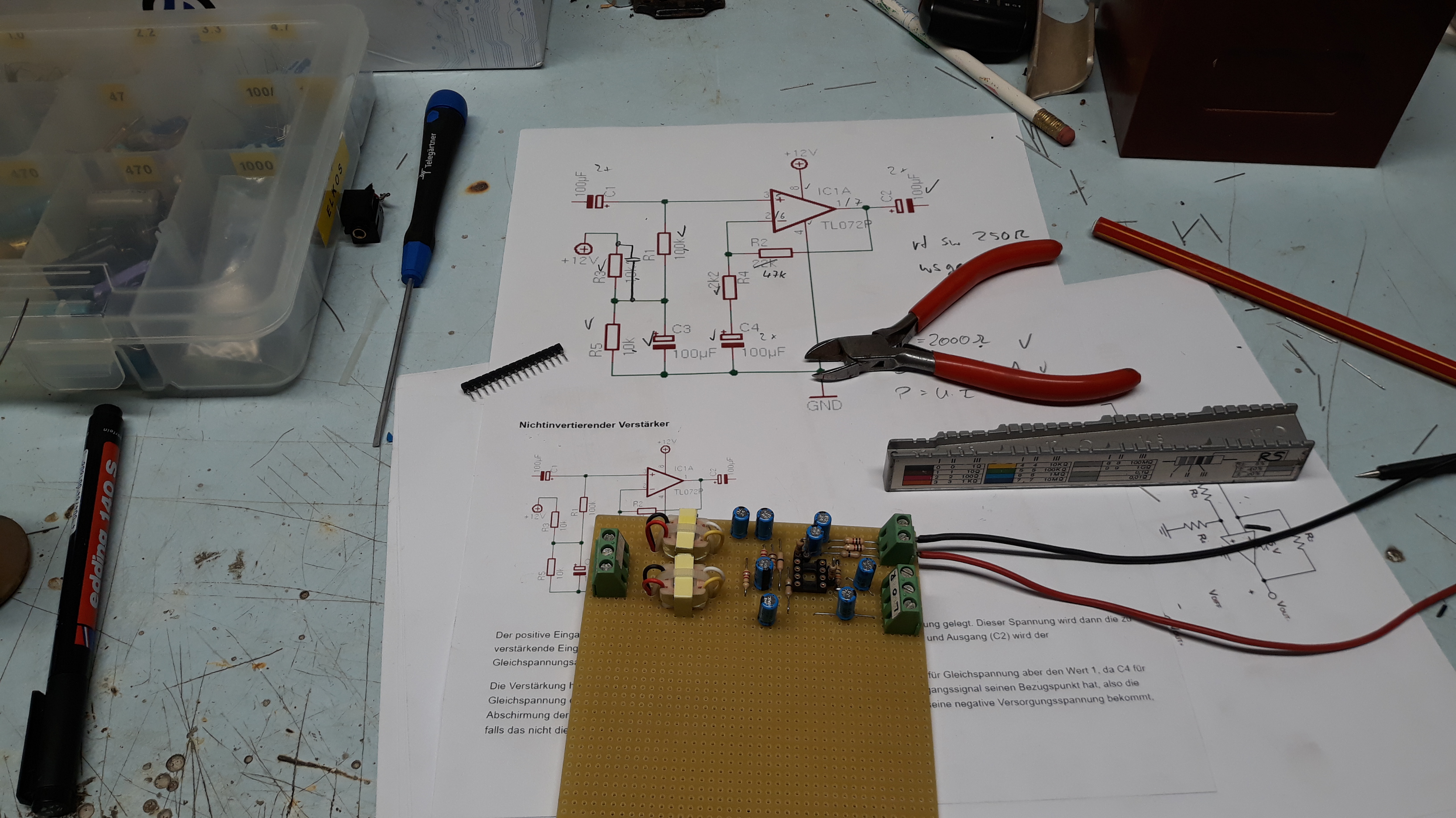

von Ralf S. (ralfi1975)
Guten Morgen.
Ich habe nun mal eine Verstärkerschaltung zusammengelötet.
Am Eingang habe ich die Trenn-Übertrager umgekehrt verwendet, damit
Handy und Bluetooth Empfänger nur eine kleine Last von 200 Ohm haben.
Der BT Empfänger hat eine andere Masse wie die 12V, damit es nicht zu
Störgeräuschen kommt.
Hinterher habe ich die Verstärkerschaltung rangehängt mit kleinen
Modifikationen:
-Gegenkopplung vergrößert auf 47kOhm,
-Spannungsteiler (R3 und R5) für halbe Betriebsspannung auf 2x 1k
verringert
-Glättungselko auch noch von Plus 12V zum C3, damit beide Spannungen
einen haben
-Dem ganzen einen 7809 vorgeschaltet
-5532 und TL072 funktionieren beide gleich, hatte beide auf Lager
Die Tests mit dem Smartphone und einer Sinusgenerator-App und Kontrolle
mit dem Oszi waren gut, alles funktioniert einwandfrei
Leider ist das Radio damit überfordert, denn es verzerrt bei
angemessenen Pegeln etwas. Die Pegel habe ich dann so eingestellt, das
es gleich laut ist wie beim CD oder Tuner Betreib
Es ist ein "Audio 10 CD" für einen Youngtimer, das nach Hardys vorgaben
mit einem Aux-Eingang modifiziert wurde. Ich denke die nachfolgende
Verschaltung packt nicht mehr Pegel.
https://www.hardys-place.de/mercedes-benz-audio-10-cd-aux-bluetooth-nachruesten/
An meiner HiFi Anlage hat das nur mit den Übertragern auch einwandfrei
funktioniert, vermutlich ist der Eingangswiderstand vom Radio doch etwas
zu gering.
von Stefan F. (Gast)
Da stimmt doch noch etwas anderes nicht.
Ohne Verstärker ist es viel zu leise. Mit Übertrager 1:2 auch noch.
Mit 10 facher Verstärker ist er dann schon übersteuert.
Kann es sein, dass dieser Anschluss an deinem Autoradio gar kein
Aux/Line Eingang sondern ein Ausgang für externe Endstufen ist?
> verringert
Es tut nicht Not die Widerstände im Spannungsteiler von 10k auf 1k zu
verringern. Das erhöht nur den Stromverbrauch. Ein einziger Elko C3 am
Spannungsteiler genügt und ist sogar besser.
Ein 9V Festspannungsregler ist ebenfalls nicht nötig. Der verringert die
Aussteuerbarkeit.

von Peter D. (peda)
Jetzt stell Dich aber mal ganz schnell in die Ecke und schäme Dich
ordentlich, daß Du erst jetzt damit rausrückst.
Die ganze Zeit läßt Du alle denken, es handele sich um einen
normgerechten AUX-Eingang. Dabei hat irgendein Laie zufällige Punkte auf
der Platine angeschlossen.
