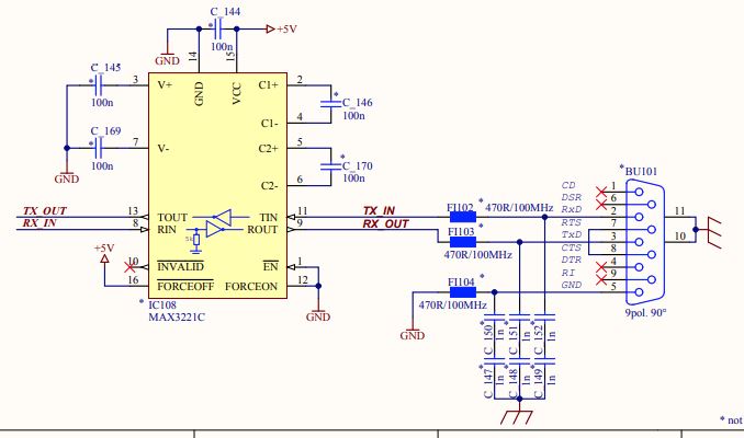

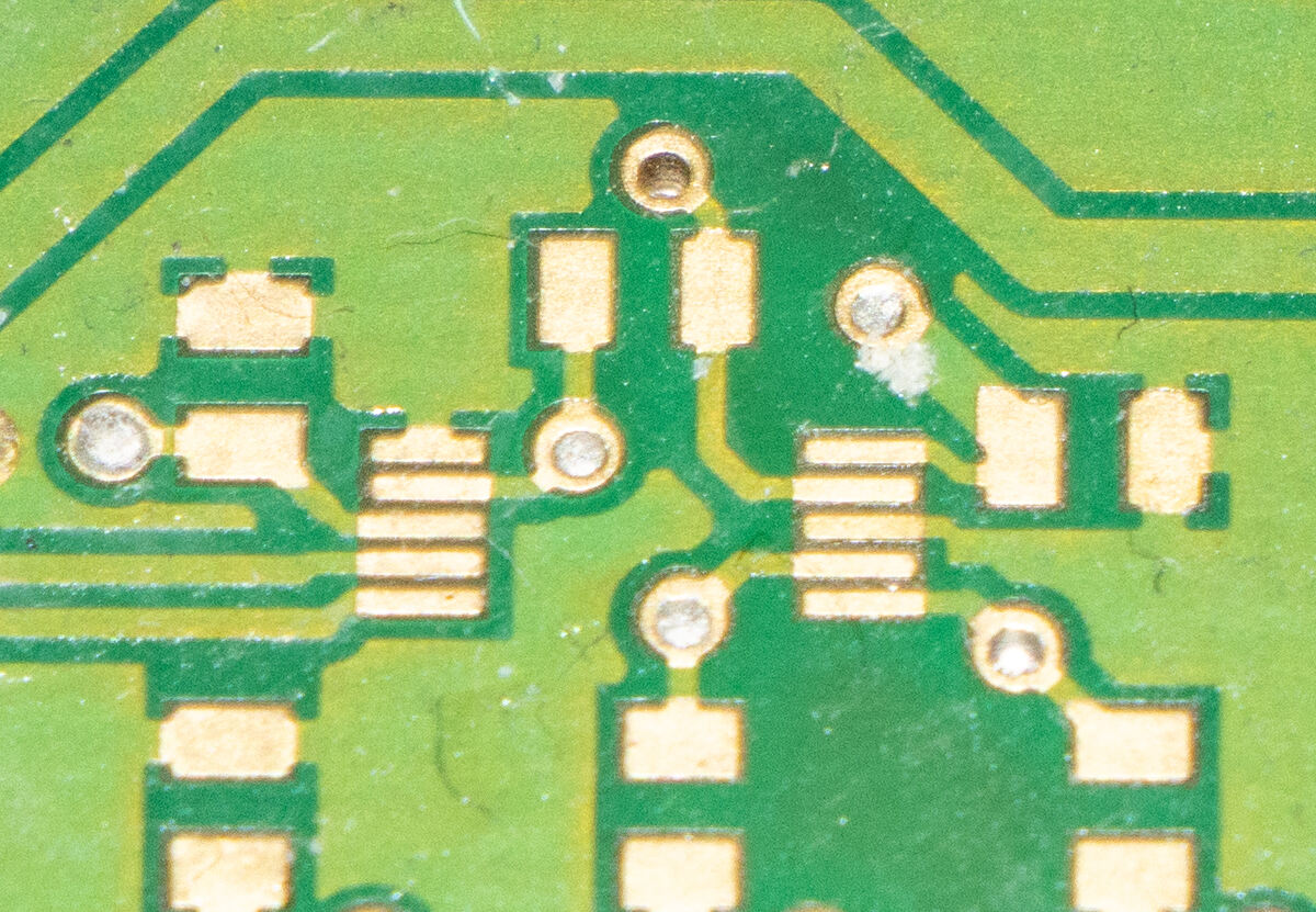

Hallo zusammen! Ich bin momentan dabei, einen Magnetrührer zu reparieren (IKA RCT Basic Safety Control) und möchte im Anschluss die RS232 Schnittstelle nachrüsten. Ich habe von IKA den Schaltplan erhalten, dort hat der verwendete IC jedoch 16 Pole. Der Techniker von IKA hat mir sein Bild der Platine geschickt, auf der tatsächlich 16 Pole zu sehen waren. Er könne sich es auch nicht erklären. Meine Platine hat jedoch definitiv nur 10 Pole Ein Bild habe ich angehängt. VIelleicht kommt ihr ja hinter des Rätsels Lösung. Gruß Daniel

erklehr behr schrieb: > Vielleicht komst du auch selbst drauf indem du das Datenblatt > liest welches dir verrät welche Bauformen es für dein IC > gibt. Kennst du ein Datenblatt, wo der MAX3221C nur 10 Pins hat? Nur her damit. Es hat mich schon oft geärgert, dass der so groß ist. Oder woher stammt die Info, dass es sich um einen MAX3221C handeln soll?

erklehr behr schrieb: > Da es sich ja "nur" um einen RS232-Konverter handelt kann man > ja was nehmen was das Gleiche tut wie der MAX3221. Gewöhnlich ist es bei Platinenbestückung ausgesprochen praktisch, wenn die Anschlussbelegung zum Layout passt ;-) @TO Was ist im Schaltplan genau angegeben und wieviele Pins hat das Ding dort?
Soweit man das erkennen kann, paßt der von Hinz vorgeschlagene Converter. Da hat der Techniker schlicht einen falschen Schaltplan.
Na, dann überprüfe doch mal auf Deiner Platine wo die entsprechenden Pins des vermuteten ADM101E hingehen
https://www.analog.com/media/en/technical-documentation/data-sheets/ADM101E.pdf könnte tatsächlich ein ADM101E sein, das Photo der Platine passt zum Layout des IC
