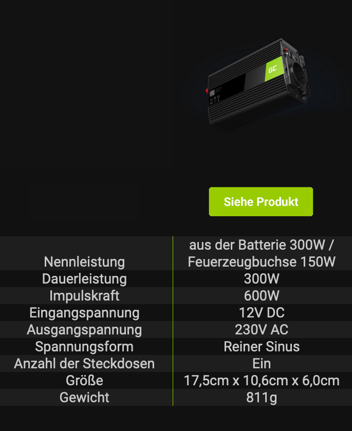

Hallo und guten Tag! Erstmal einen freundlichen Gruß ins Forum, da es mein erster Beitrag ist. Hinweis: Ich bin IT-Systemkaufmann - Elektrotechnik ist für mich nichts, womit ich mich auskenne. Bitte da um Nachsicht. Zielsetzung: Der Zusammenschluss mehrerer "Powerbanks" zum Betrieb eines Wechselrichters mit 220/230V Steckdose. Lösungsweg: Einsatz eines USB Netzteil Spannungswandlers zum Abruf von 12V x 1.5A über ein Schnelladeprotokoll (PD / QC etc.) und Einspeisung an den Wechselrichter über Parallelschaltung. Setup: 6 Sticks 6 Powerbanks 1 Wechselrichter (siehe Fotos im Anhang) Praxis: Nach einem erfolgreichen Testlauf mit 4x 45W Schnelladeakkus, die ich über PD 12V/1.5A angeschlossen hatte, habe ich preiswerte 18W Akkus bestellt. Leider funktioniert es mit diesen Akkus aber nicht, auch über das gleiche Protokoll nicht. Sobald ich den Wechselrichter anschalte, schalten sich die meisten oder alle Sticks ab und starten neu. Es bleiben die meisten oder alle Sticks aktiv. Aktiviere ich dann die Funktion, zieht einer der Sticks ca. 8-10W, die anderen zeigen Leistungsbereitschaft bei 12V an und der Wechselrichter funktioniert. Solange eine kleinere Leistung abgerufen wird, geht es. Aber bereits bei 45W versagt das System. Die Sticks schalten sich wieder ab und starten neu. Bei den 45W Schnelladeakkus funktioniert es aber - mit den gleichen Einstellungen. (Sicherung bei max. 24V / 5.1A / 125W) Alternative: Testhalber habe ich 2 Sticks mit je 6V in Reihe verbunden. Klappt aber überhaupt nicht. Fragen: - Sieht jemand eine Möglichkeit, dieses System zum Funktionieren zu bringen? - Wenn ja, welche Optionen gibt es noch? (zB durch Hinzunehmen weiterer Geräte etc..) - Gibt es einen anderen Weg, das Ziel zu erreichen? - Ich wäre schon froh, die Akkus so verbinden zu können, dass ich einen USB-C Output von 45W / PD hätte, womit dann über Magsafe Adapter mein altes Macbook betrieben werden könnte. Mehr Leistung wäre natürlich besser. - Aber das Ziel ist es, die Leistung über eine Steckdose abrufen zu können. - Auch wenn das System mit 45W Akkus läuft, der Strom wird ungleichmößig abgerufen. Das System würde mit der Zeit einen Akku nach dem anderen abwerfen, womit die Gesamtleistung sich immer weiter verringert. Gibt es einen Weg, das Ganze so zu verschalten, dass der Strom gleichmäßig abgerufen wird? Danke für Eure Aufmerksamkeit und jeden hilfreichen Hinweis.

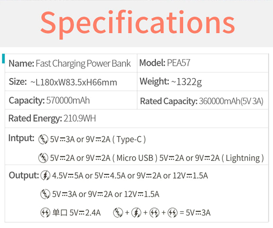

570000000µAh, Rated Capacity 360000000000nAh! Boah! Und dann nur 210WH, was immer das für eine Einheit sein soll. Angenommen, das wären Wattstunden, dann sind 56Ah realistisch, aber bei der Rated Capacity wird wahrscheinlich ncht nur um den Faktor 10 übertrieben, sondern sogar um 20 oder 30. Und zum Aufladen wie früher 2 Tage... Aber: Das sind so 36 18650 Zellen, und dafür sind 56Ah wenig, bei einem Lipoblock noch viel weniger. Die ganzen Zahlen passen also wie üblich bei so einem Schrott überhaupt nicht zusammen. Und dann die Idee, 300W aus einer LiIon-Zelle zu nuckeln, auch wenn es 100 Stück parallel sein sollten... Die ganzen Verluste in den Wandlern, manmanman. Es wäre sinnvoller, eine Reihenschaltung von LiIons zu nutzen, um direkt schon mal höhere Spannungen und geringere Ströme zu bekommen, und das dann hochzusetzen, das dürfte weit weniger Verluste haben. Z.B. von 2 oder 4 Akkuschrauber-Akkus, oder ganz wild: direkt die Spannung des Wandler-Zwischenkreises erreichen und nur noch die "Sinus"-Endstufe nutzen.
Jens M. schrieb: > 570000000µAh, Rated Capacity 360000000000nAh! > Boah! > Und dann nur 210WH, was immer das für eine Einheit sein soll. > Angenommen, das wären Wattstunden, dann sind 56Ah realistisch, aber bei > der Rated Capacity wird wahrscheinlich ncht nur um den Faktor 10 > übertrieben, sondern sogar um 20 oder 30. > Und zum Aufladen wie früher 2 Tage... Die Akkus haben einen Output von 195Wh und einen Input von 274Wh. Die genaue Ladezeit habe ich noch nicht ermittelt. Aber es sieht so aus, als ob 2/3 in ca. 10 Stunden geladen werden. (180Wh bei 18W) Die Werte habe ich mit einem Teststick selbst gemessen, sie stimmen.
rµ schrieb: > Was spricht gegen ein fertiges Gerät? Tragbare "Camping-Steckdosen" und > unterbrechungsfreie Stromversorgungen gibts in allen Preis- und > Leistungsklassen. Eine "Power Station" mit 1KWh liegt momentan um die 1000€. Die 6 Akkus mit 1,2KWh haben 300€ gekostet. Die Sticks 15€ / Stück. Der Wechselrichter 50€. Macht also 440€. Das ist weniger als die Hälfte. Ein Aufrüsten wäre leicht möglich: Weitere 200Wh für 65€. Für das gleiche Geld bekommt man mom. eine Powerstation mit 400Wh. Das ist mir aber noch zu wenig. Und 1000€ möchte ich nicht ausgeben. Was mich aber viel mehr reizt, ist ein System, das es erlaubt, beliebig Akkus zu einer 230V Stromversorgung zusammenzuschließen. Das hätte verschiedene Vorteile: Man könnte das System billig beschaffen und bereits vorhandene Akkus einbinden, falls benötig. Das würde eine Menge Geld sparen. Man bräuchte dann nicht extra eine teure Power Station zu kaufen. Außerdem können die Akkus flexibel ausgetauscht oder entnommen und einzeln verwendet werden. Und das System ist sehr konstengünstig erweiterbar.
Filippo A. schrieb: > 195Wh und einen Input von 274Wh Das deutet auf Nickel-basierte Akkus hin. ;) Bie Lipo ist das in etwa gleich... Oder: Ausgangsleistung gemessen am schalthochgewandelten Port, Eingangsleistung dagegen am linear geregelten, d.h. da fehlt die Heizung durch den Lader. Trotzdem ist 195 deutlich weniger als die beschriebenen 210, und immer noch deutlich weniger als das Volumen hergeben würde, tät ich sagen. Und es bleibt: du kannst die Dinger nicht parallelschalten. Ein 12V-Bleiakku mit 12Ah ist nur unwesentlich größer, wesentlich billiger, hält allerdings nur ca. die halbe Zeit. Dafür tut der aber, auch mit 300W Last.

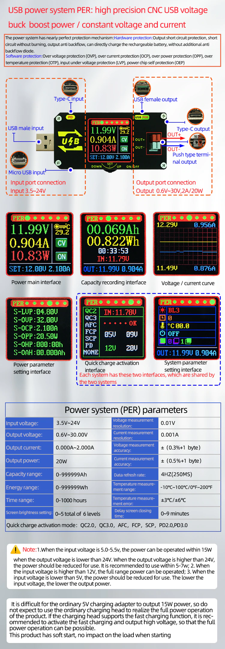

Udo S. schrieb: > Wenn du mit "Sticks" irgendwelche Step up Wandler meinst, die aus 3,x > bis 4,2V einer Lithium-Akku Powerbank 12V machen, dann kannst du die > nicht einfach parallel schalten, weil jede einzelne eine leicht andere > Ausgangsspannung hat und diese entsprechend nachregeln will. > Das wird also aller Voraussicht nicht funktionieren. Auf einem der Fotos im Anhang ist der Stick mit den Spezifikationen abgebildet. Hast Du das gesehen? Wenn das nicht ausreichend ist, kann ich noch einen Link suchen. Die Sticks sind Spannungswandler, sowohl Step-Up als auch Step-Down. Sie erkennen einige Ladeprotokolle wie eben QC, PD, AFC, FCP, SCP und erlauben gezielt und exakt eine Auswahl des Protokolls als auch der Leistungswerte. Der Output ist eigentlich recht exakt und auch stabil aber es hängt davon ab. Ich stelle den Input gleich auf 12V / 1.5A. Der Output kann dann auch genau bestimmt werden, ich setze ihn auf 12V / 1.5A. Ob der Stick dann die Spannung überhaupt noch wandelt, weiß ich nicht, da Input = Output. Ich weiß nur eins: Mit anderen 45W Akkus klappt es. Nur mit diesen nicht mehr.

Filippo A. schrieb: > Die 6 Akkus mit 1,2KWh haben 300€ gekostet. Die Sticks 15€ / Stück. Da sieht man auch wie gut das ganze funktionert. Du meinst mit den Akkus diese Monster-Powerbank? Da sehe ich um 80-100€/Stück... Und "Sticks"? Diesen Bastelmist mit dem Display drauf? Wozu? Die PB kann direkt 12V ausgeben, wenn man sie nett fragt. Sie kann dann aber nur 1,5A liefern, so das du für nur 100W Netzleistung locker 10 parallel schalten müsstest, wenn es denn funktionieren würde. Die PB auf 5V laufen zu lassen und mit dem Bastelstick auf 12V zu boosten erzeugt übrigens nicht mehr Leistung, nur mehr Verluste weil 2 Wandler hintereinander liegen.
Jens M. schrieb: > Und dann die Idee, 300W aus einer LiIon-Zelle zu nuckeln, auch wenn es > 100 Stück parallel sein sollten... > Die ganzen Verluste in den Wandlern, manmanman. > > Es wäre sinnvoller, eine Reihenschaltung von LiIons zu nutzen, um direkt > schon mal höhere Spannungen und geringere Ströme zu bekommen, und das > dann hochzusetzen, das dürfte weit weniger Verluste haben. > Z.B. von 2 oder 4 Akkuschrauber-Akkus, oder ganz wild: direkt die > Spannung des Wandler-Zwischenkreises erreichen und nur noch die > "Sinus"-Endstufe nutzen. Also ich bin zufrieden, wenn das System 100W liefert. Das reicht dann für diverse Kleingeräte. Es sollen 6 Wandler und 6 Akkus sein. Viel mehr ergibt auch ein gewisses Chaos, was ja vermieden werden soll. Also Du meinst, Reihe macht mehr Sinn. Ein Problem dabei ist, Wechselrichter die höhere Spannungen annehmen, sind deutlich teurer und seltener. Bei 6x 12V komme ich ja auf 72V. Gibt es solche Wechselrichter überhaupt? Ich habe bislang nur 12 / 24 und 48V gesehen. Und da pro Stick nur 18W drin sind (auch die Akkus liefern nicht mehr), wäre dann die Leistung zu schwach. (72W) Akkuschrauber Akkus sind für mich uninteressant, weil ich sowas nicht habe, extra kaufen müsste, und weil es ja darum geht, etwas zu bauen, das Akkus verwendet, die viele Menschen bereits zu Hause haben, oft nur wenig genutzt. Außerdem ließen die sich ja nicht anderweitig verwenden. Das entspricht einfach nicht mehr dem Grundgedanken der Sache.
Filippo A. schrieb: > Die 6 Akkus mit 1,2KWh haben 300€ gekostet. Du schmeisst lustig Begriffe durcheinander. Du hast doch gar keine Akkus, sondern du hast Powerbänke.

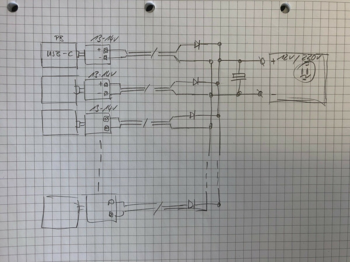

denk' ich jetzt mal. Ist echt schwierig, dem hier zu folgen. Skizze wäre ja mal nicht schlecht gewesen
Axel R. schrieb: > Die Powerbanks haben USB-C und das muss denen mittgeteilt werden, dasss > die 12V ausspucken sollen. Dafür sind die Sticks. Genau das ist das Problem. Die Akkupacks liefern nicht einfach 12V. Das muss denen erst mitgeilt werden über ein Protokoll, dann kommen die 12V, sonst nicht, sonst sind es nur 5V.
Axel R. schrieb: > Selbst alle in Reihe ( galvanisch getrennt sind se ja) 6x 12V = 72V. > Hmm... Damit auf die DC-Rail vom Wechselrichter. Aber: wenn Du selbst > sagst, du kennst dich nicht so aus, ist das auch keine option. > kannst ja versuchen, den wechselrichter/inverter mit 15Volt zu > betreiben. Vielleicht hat er nen geregelten 230V ausgang, "purer Sinus" > (wers glaubt) deutet ja darauf hin. dann sparst Du etwas an > eingangsstrom... Ok, das versuche ich mal. Danke für den Tip.
Dann stell 13V ein und verbinde alle über lange dünne leitungen. Der Strom wird sicher im Minus-Zweig gemessen. also auch den Minuspol erst überlange dünne leitungen kontaktieren und dann erst zusammenstöpseln. Oder ne dicke Diode in jeden Ausgang. Wie schon geschrieben: ich würde je 3Meter lautsprecherleitung anschliessen und am Ende alle plüsse und minusse zusammenschalten und noch n 20mF/16V zum puffern anklemmen.

Axel R. schrieb: > Dann stell 13V ein und verbinde alle über lange dünne leitungen. Der > Strom wird sicher im Minus-Zweig gemessen. also auch den Minuspol erst > überlange dünne leitungen kontaktieren und dann erst zusammenstöpseln. > Oder ne dicke Diode in jeden Ausgang. > Wie schon geschrieben: ich würde je 3Meter lautsprecherleitung > anschliessen und am Ende alle plüsse und minusse zusammenschalten und > noch n 20mF/16V zum puffern anklemmen. ??? Ok? Klingt interessant. Das gibt aber eine ganze, ganze Menge Kabel. Diode heißt, dass dann keine überlangen, dünnen Leitung mehr gebraucht werden? Was ist n 20mF/16V?
ztrewq schrieb: > Wenn man weiß was man tut kann man das hinkriegen, ja. Den Rest kannst > du dir ja denken. Hm.
Aber da muss er ja löten, es soll doch alles fertig mit USB Steckern sein...
Axel R. schrieb: > So in etwa... Danke, es ist sehr freundlich von Dir, dass Du Dir die Mühe gemacht hast, diese Skizze zu erstellen und hochzuladen. Vielen Dank. Ok, Google sagt, dass das ein Kondensator ist. Jetzt muss ich aber noch einen Kondensator finden, wo ich nichts löten muss. Vielleicht mit einer Verbindungsklemme? Aber Dioden hast Du da nicht reingezeichnet? Würden die die langen Kabel ersetzen oder kämen die noch dazu? Wie dünn genau oder in etwa sollten die sein?
Rekorder schrieb: > Aber da muss er ja löten, es soll doch alles fertig mit USB Steckern > sein... Der Inverter wird ja nun keinen USB-Eingang haben, oder doch? Da sind doch sicher dicke Schraub-terminals drnn, weo die 12-14V angeschlossen werden. Ich kann mich nur wiederholen: Im eröffnungspost muss immer ne skizze mit dabei sein, Links auf die Produkte, die man verwenden will,das voraben, wei weit man ist und was man für, ne frage hat usw.. Dann müssen nicht alle wild rumraten.

Axel R. schrieb: > Der Inverter wird ja nun keinen USB-Eingang haben, oder doch? Da sind > doch sicher dicke Schraub-terminals drnn, weo die 12-14V angeschlossen > werden. > Ich kann mich nur wiederholen: > Im eröffnungspost muss immer ne skizze mit dabei sein, Links auf die > Produkte, die man verwenden will,das voraben, wei weit man ist und was > man für, ne frage hat usw.. > Dann müssen nicht alle wild rumraten. Ok, fürs nächste Mal merke ich mir das und mache das auch.
Axel R. schrieb: > Der Inverter wird ja nun keinen USB-Eingang haben, oder doch? Da sind > doch sicher dicke Schraub-terminals drnn, weo die 12-14V angeschlossen > werden. Nein, aber gibt es sowas? Das wäre ja super. Dann hätte man im Prinzip das Problem direkt gelöst. Akku rein, anschalten, fertig. Ich suche mal. Das wäre ein Ding, wenn es das gäbe. Weißt Du was? PS: Habe tatsächlich eine USB-C PD zu Zigarettenanzünderbuchse Kabel mit 65W gefunden. Das ist wenig aber fürs Notebook sollte es reichen? Werde das bestellen und so über Zigarettenanzünder an den Inverter anschließen. Mal schauen, ob es klappt....

Produkte wie das folgende kannst du durch deine Bastelei garantiert nicht übertreffen: https://www.amazon.de/Jackery-Tragbare-Powerstation-Explorer-500/dp/B08RNMX123 Deine Idee mehrere hundert Watt aus egal wie vielen USB Buchsen holen zu wollen ist völlig absurd.
