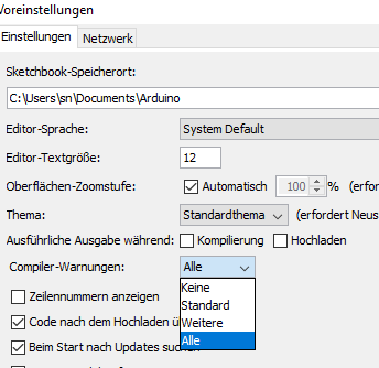

also sehr wahrscheinlich Compiler Warnungen ignoriert. Die kann man
sogar in der Arduino IDE einschalten.
Die muss man allerdings auch explizit einschalten, weil das Ding per
Default alles komplett verheimlicht. Man kann ja schon froh sein, dass
das Ding wenigstens bei Fehlern was ausgibt. Gerade die Haupt-Zielgruppe
würde von mehr Warnungen besonders profitieren.

Rolf M. schrieb:
> muss
Wozu das Geschimpfe!
Beim ersten Fehler, und der kommt, wird einem gesagt, dass man doch
bitte die ausführlichen Ausgaben aktivieren soll, damit eben die
Meldungen ausführlicher werden.
Ich denke, dass dem folge zu leisten, so ziemlich jedem möglich ist.
Das Feature ist also keinesfalls "verborgen" oder "verheimlicht",
sondern wird sogar propagiert.
es ging nicht darum das das Feature verborgen ist, das ist einfach in
dem überschaubaren Einstellungsdialog zu finden, sondern um die
Warnungen selber. Man möchte eher den Anwender, der seinen Code nur
kopiert, nicht mit unverständlichen Meldungen verwirren.
