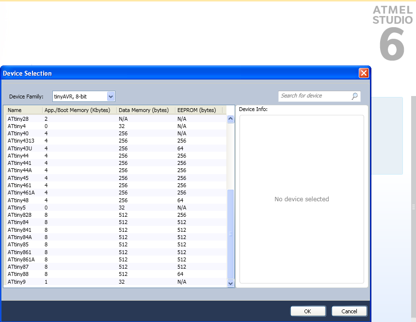

Ich möchte nur kurz die Oberfläche vom Atmel Studio 6.2 zeigen. Ist vielleicht eine Alternative und läuft auf alten Rechnern recht gut.
Carsten-Peter C. schrieb: > Ist vielleicht eine Alternative und läuft auf alten Rechnern recht gut. Ist ein Alternative, aber eine arsch-langsame gegenüber Studio 7. Als ich damals "gezwungen" war von AVR Atudio 4.xx mal wegzugehen hatte ich Studio 6 installiert, aber dann die Weiterarbeit für mich selbst wegen "Unbedienbarkeit" verweigert.
Studiosus7 schrieb: > Ist ein Alternative, aber eine arsch-langsame gegenüber Studio 7. Quatsch. Es gibt bezüglich der GUI-Geschwindigkeit fast keinen Unterschied zwischen 6.2 und 7.x. Ist auch keinesfalls erwartbar, denn beides nutzt dieselben Technologien. Also Dot.Net und das VS(isolated shell). Beim 7er halt beides nur in einer etwas neueren (aber mittlerweile praktisch fast genauso veralteten) Version.
Danke für den Screenshot, das i/o Fenster muß ich also einblenden :-) Sieht im Studio 7 fast identisch aus. Beginne mich dran zu gewöhnen. Gaube mittlerweile dass die lahme Platte im Notebook die Geschwindigkeit ausbremst, weniger der veraltete Prozessor. Ok, so kann ich arbeiten, danke für die Antworten.
