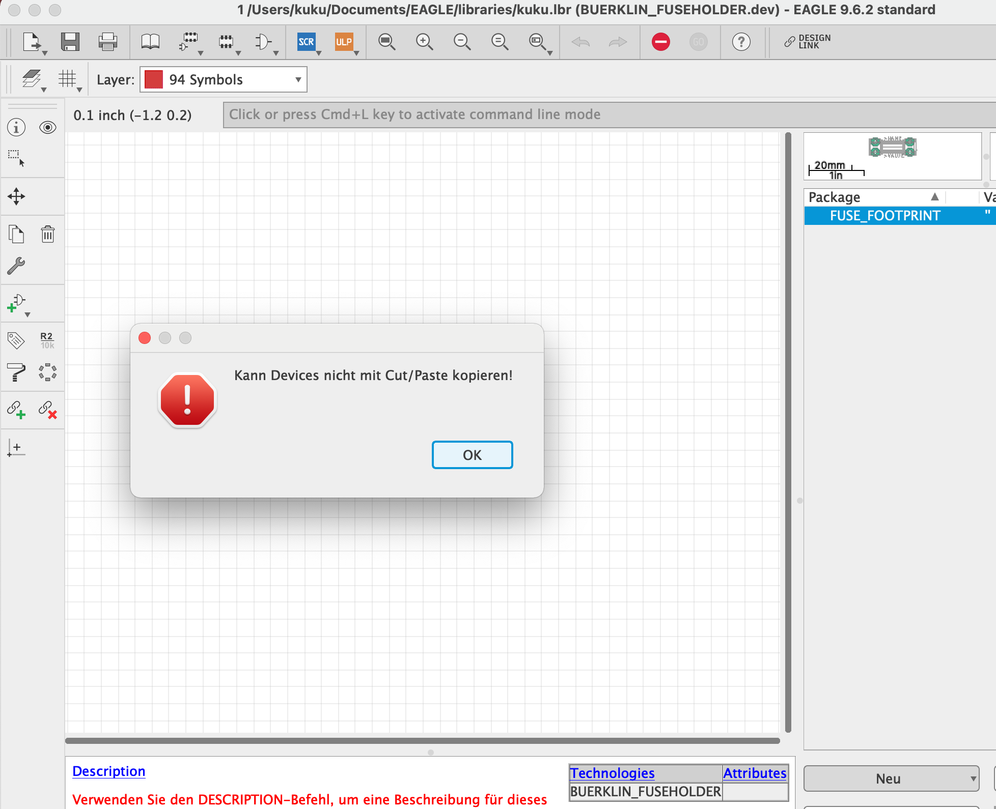

von Christoph K. (chriskuku)
Bei diesem gelegentlichen Arbeiten mit EAGLE vergißt man immer wieder,
wie man es mal erfolgreich gemacht hat. So geht es mir im Moment.
Ich möchte einen Sicherungshalter, der zwei Pads für die Halteklammern
hat, so ändern, daß beide PADs mit einem Potential Verbindung haben,
sonst bekomme ich immer DRC-Fehler und kann auch jeweils an den zweiten
PAD beim Routen nicht andocken.
Jetzt habe ich in meiner eigenen Bibliothek ein neues DEVICE kreiert und
wollte dem Device mit COPY/PASTE, genauso, wie ich es beim Footprint
gemacht habe, die Symbolzeichnung zuordnen. Habe also über das
Symbol-Icon im Device-Editor das Symbol aufgerufen, GROUP ALL gemacht
und COPY.
Will ich das jetzt in die Symbolzeichnung im Device-Editor einfügen,
bekomme ich das beigefügte Bild. (EAGLE 9.6.2, macOS Big Sur).
Weiß jemand Rat?
von Zeno (Gast)
Laut Fehlermeldung kopierst Du ja auch ein Device. Du mußt im
Symboleditor das vorhandene Symbol öffnen und gruppieren. Das kannst Du
dann kopieren. Danach legst Du im Symboleditor ein neues Symbol an und
fügst das Kopierte ein.
Das mache ich ja. Ich habe das DEVICE im Bibliothekseditor geöffnet.
Die Symbolfläche ist leer. Jetzt habe ich oben ja drei Icons:
Device, Footprint, Symbol.
Wie kriege ich jetzt das Symbol in das Device?
Ach, ich glaube, ich hab's gefunden. Ich muß auf ADD Part links klicken.

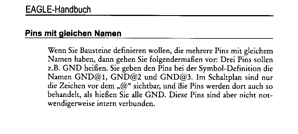

von michael_ (Gast)
Es gibt da eine definition für die Pad.
Irgendwas mit +?, müßte nachsehen.
Dann sind die Pad gleichwertig.
Bei der Erstellung natürlich noch richtig zuweisen.
Schau mal ins Tutorial.
Mindestens bei meiner alten Version ist das so.
von michael_ (Gast)
Ich weiß aber nicht, ob es dein Problem ist.
Evtl. müssen die im Biblio-Layout noch verbunden sen.
Danke. Das war's. Man muß dann beim Connect des jeweiligen Signals die
PADs mit Klick-Shift auswählen, so daß beide PADs das jeweilige Signal
zugewiesen bekommen.
Es stellte sich heraus, daß man ein Signal beim Connect mehreren PADs
zuweisen kann. Also war die Einführung der Spezial-Signalnamen (mit dem
@) nicht nötig.
von Falk B. (falk)
> zuweisen kann.
Nennt sich append. RTFM.
