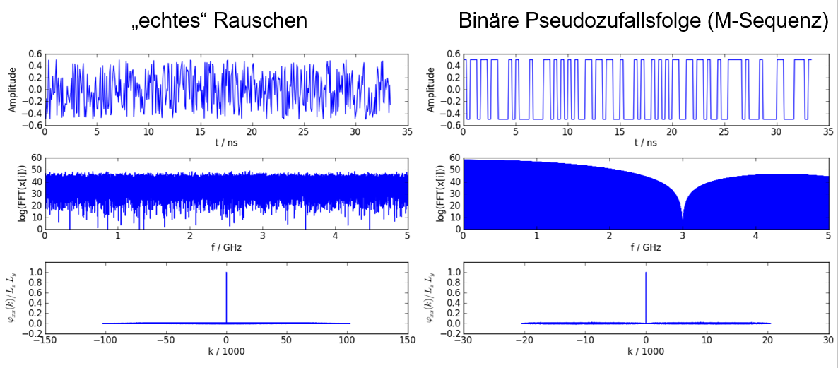

von Sebastian B. (Gast)
Moin,
ein LFSR liefert ein Kammspektrum, Abstand der Spektrallinien ist
1/Periodendauer. Mit einer sehr langen Sequenz bekommt man die
Spektrallinien nah zusammen.
Außerdem fällt das Spektrum zur Abtastrate hin ab. Wenn man die
Abtastrate deutlich höher wählt, als für die gewünscht Bandbreite
erforderlich, bekommt man ein recht flaches Spektrum - aber das wurde
weiter oben schon angesprochen.
Sebastian
Ich nehme an, die Abtastrate in der Grafik liegt bei 3G?
