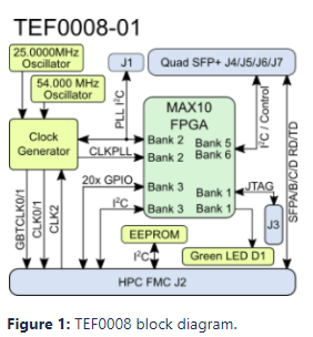

So hab mir jetzt mal ein Trenz-SFP+-10G angeschaut.
https://wiki.trenz-electronic.de/display/PD/TEF0008+TRM
Wenn ich das Blockbild (Anhang) recht verstehe, sind da lediglich
Steuerleitungen an den MAX10 geknüppert und die eigentlich interessante
differentielen Hi-Speed Datenleitungen werden zum FMC durchgeroutet.
Takte werden auch nicht einfach so aus dem FPGA geballert, sondern vón
einem dedizierten Low-Jitter IC synthetisiert.
Das ist nach meinen Verständnis kein "einfach an den FPGA löten",
nachdem es dem TO seinen Worten nach verlangt.

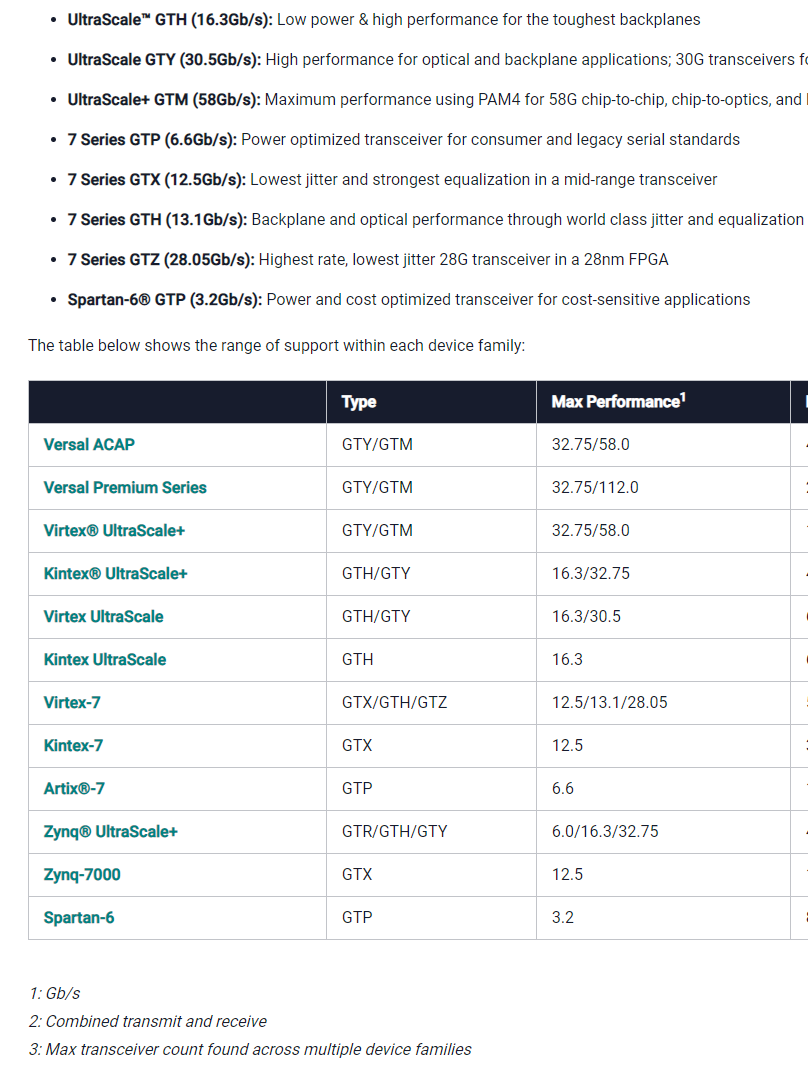

So hab mal bei Xilinx geschaut, für 10G brauchts GTH (13.1 Gps), die vom
TO angepeilten Artixe haben aber nur GTP (6.6 Gps). Siehe Anhang.
Und zum GTH hat es 500+ seiten Manual sicher nicht 'noob-friendly' aka
anfänger-freundlich.
