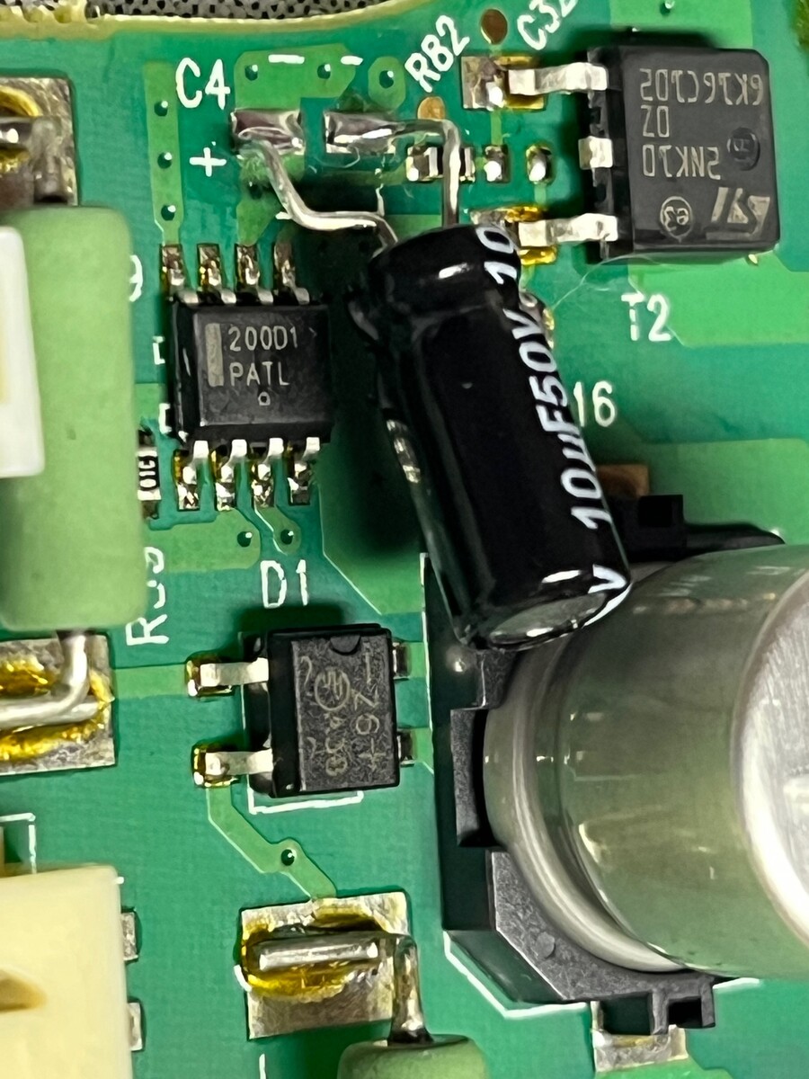

von Thomas R. (sirtet)
H. H. schrieb:
> Das sind Serie WD von Nichicon.

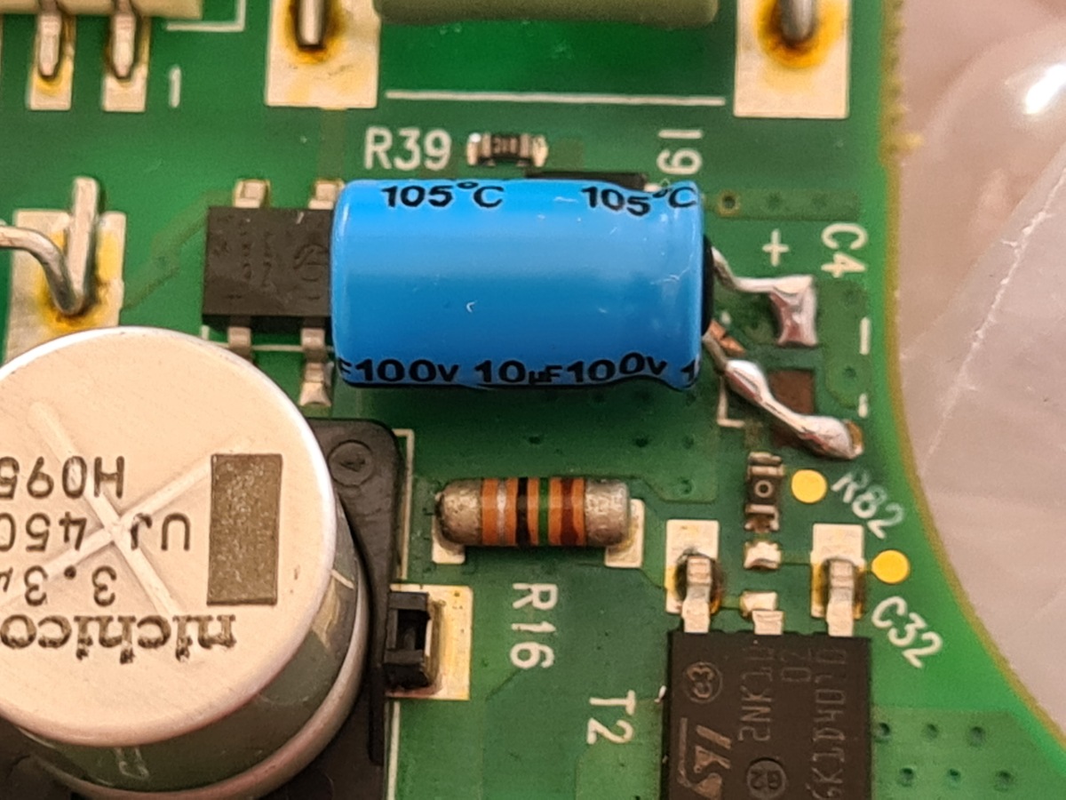

> 470µF/25V und 220µF/35V.
Danke. Aber... laut Datenblatt steht der Code 220 für 22u:
https://products.nichicon.co.jp/en/pdf/XJA043/e-wd.pdf
Das würde auch besser zum problematischen C4 passen, der laut sam_w
Beitrag "Re: Kostal PV-Wechselrichter wacht nicht von selbst auf"
typisch 10-47u sein soll.

Kapazitäten und esr scheinen nach dem Ausbau bei allen ok, was ist da
typisch der Fehlermodus?
von H. H. (Gast)
Thomas R. schrieb:
> was ist da
ESR zu hoch.
von Reinhard (Gast)
Kapazitätsverlust und ESR geht hoch im Fehlerfall. Nun ist es so, dass
ESR abhängig von der Temperatur ist, wodurch in der Regel ein sanftes
Anwärmen mit dem Fön etwas bringt.
Bei meinem PIKO 15 war es dies nicht, aber ich bin gespannt auf Thomas'
Ergebnis mit neuen Elkos. 12.6 Volt sollte das Netzteil machen, so zur
Info.
Föhnen hatte ja geholfen bei mir, aber mit dem atlas esr70 Messe ich 445
bis 460u bei 0.06 bis 0.08r und 207u 0.14r
Scheint mir ok.

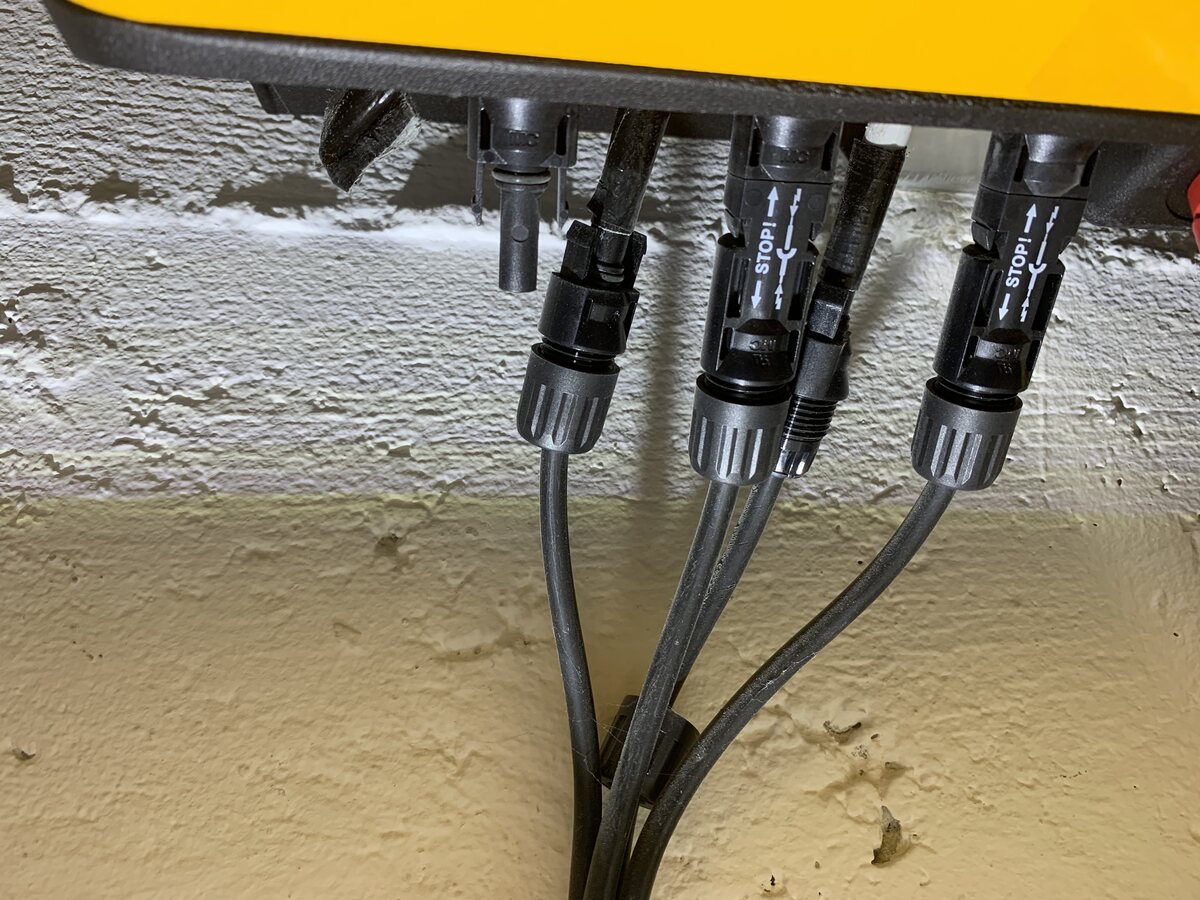

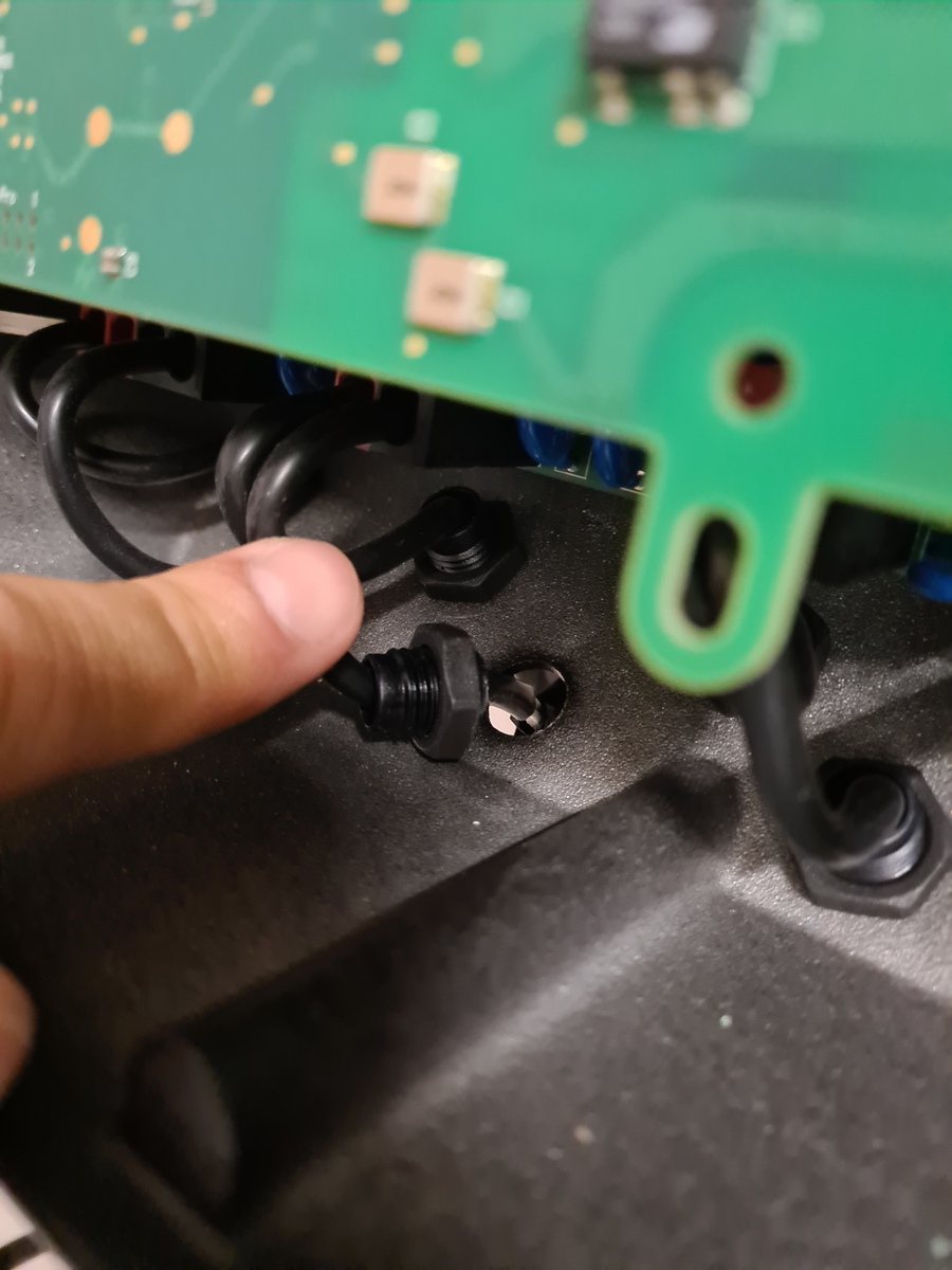

von Hans (Gast)
Schau mal, ob die Stecker (Siehe Bild) von den PV-Leitungen nicht
abgeknickt sind und einen Masseschluss verursachen. Hatte ich auch
schonmal, nachdem ein PV-Monteur seine Finger dran hatte

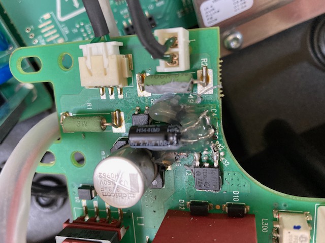

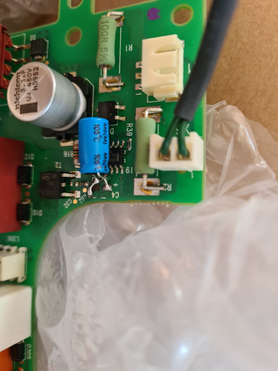

Hab 63v elkos eingebaut, Rubycon ZLH super low esr (esr70 misst 0.00 bis
0.01) und Hitano ESX (0.03)
Aber wie befürchtet hat der Tausch auch bei mir nicht geholfen...
H. H. schrieb:
> Der Regler von PI macht manchmal auch so Zicken.
Du meinst I421, TNY290?
Reinhard schrieb:
> 12.6 Volt sollte das Netzteil machen, so zur Info.
Danke. Ist 12.55
Hmm...
Gerade geht die temporäre Föhn- Heilung auch nicht mehr.
Sollte das Projekt wohl abbrechen. Offerte kostal erstaunt mich: ~1100€
für Ersatz mit Rücksendung, um 1400€ Ersatz ohne Tausch, um 1200€
pauschal für Reparatur.
Ah doch, Föhn hilft. Haarföhn auf die Region der elkos. Hatte vorhin mit
smd heissluft nur die ic's der Gegend geheizt...
Bräuchte wohl einen kältespray und mehr Zeit zum suchen.
Mit der Reihenfolge des starts bin ich auch unsicher, denke aber netz
oder DC erst ist egal? Und ein Strang sollte auch genügen?

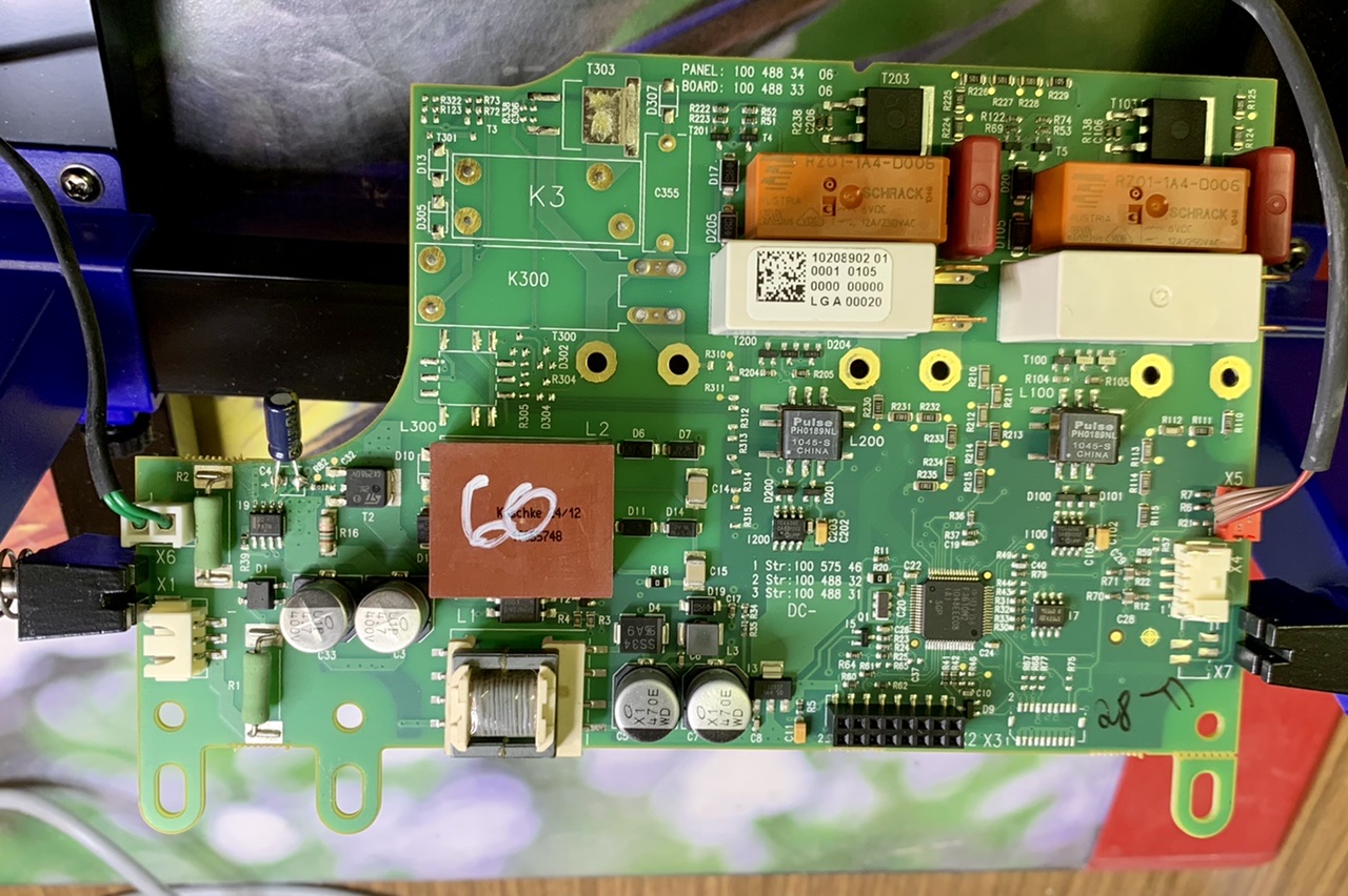

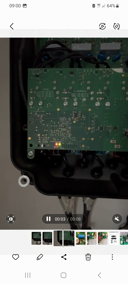

Noch zur Relais Aktivität, Notiz für wer als nächstes Probleme mit dem
piko hat:
Beim Start schalten auf dem Eingangs-board erst 3 Relais nacheinander
ein-aus (3x klickklack) und gleich danach 3 relais zusammen ein, neben
jedem Relais  geht eine rote led an (3 dc strings).
Eine Weile später klackern die Relais auf dem ausgangsboard und der WR
beginnt einzuspeisen.
von Hans J. (hja)
Hallo Thomas,
beim meinem 8.3er war für den Föhntest kein Ausschalten erforderlich.
Ohne Föhntest ist der WR nach on/off der   220V-Sicherung auch immer so
wieder mit dem oben beschriebenen Durchschalten der Relais angesprungen.
An/Aus mit dem Geräteschalter hat hingegen nichts gebracht.

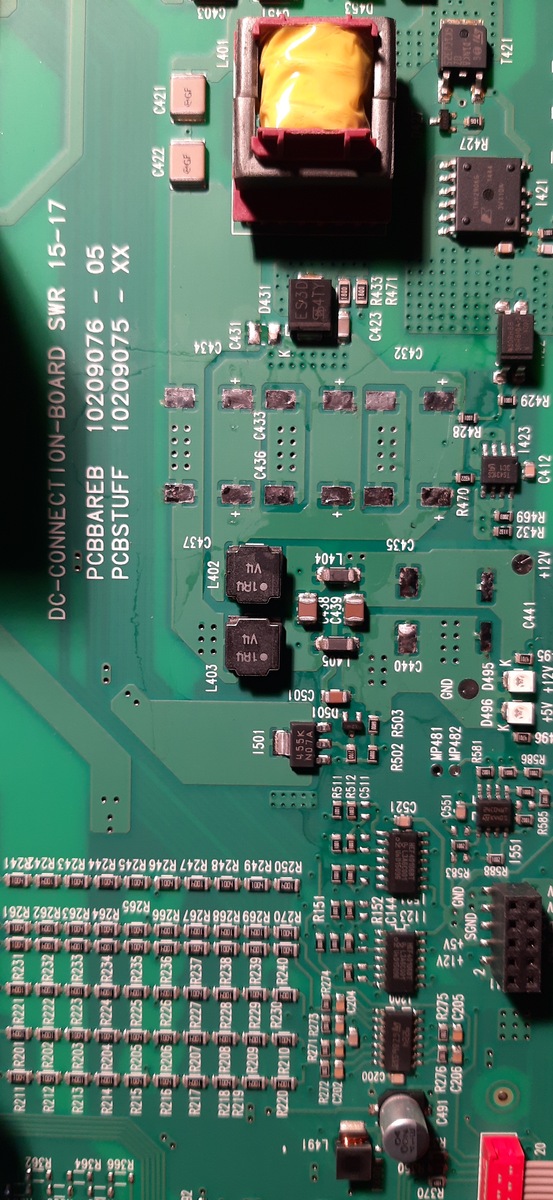

von Dominik M. (ddm)
Ein herzliches Hallo in die Runde!
Ich bin der Dominik und versuche gerade aus zwei Wechselrichtern der
Piko-Serie wieder einen funktionierenden zu bekommen.
Angefangen hat es damit dass ich wegen Lieferverzug meines geplanten
Hybrid-Wechselrichters einen defekten Piko 10.1 bekommen habe. Dort war
wie es im PV-Forum auch mal dargestellt wurde das Problem des
Schmorbrands bei den AC-Drosseln. Dadurch wurde das Einspeiseboard
thermisch beschädigt. Austausch von Dioden und Transistoren hat dann
doch nicht gereicht, da auch woanders noch eine Schmorstelle zu erkennen
war.
Lange Rede, kurzer Sinn: Seit gestern versuche ich mit einem weiteren
gebrauchten defekten Wechselrichter wieder eine funktionierende
Kombination zusammenzustellen.
Nach viel rumprobieren und messen gemäß den polnischen Schaltplänen kann
ich sicher sagen, dass die Relais auf der Trennstelle funktionieren und
die Spannungen auch auf die Wechselrichterplatine weiterschalten -
diesen Erfolg kann ich schon mal vermelden auch ohne dem Tausch vom C4.
Trotzdem werden auch auf der intakten AC-Platine die Einspeiserelais
nicht geschalten. Ich werde morgen nochmal messen ob denn eine saubere
Wechselspannung aus der Wechselrichterplatine kommt und ob ich bei den
Gattern auf der AC-Platine zumindest sehen kann wo die fehlende
Ansteuerung herkommt. Hat hier schon mal jemand ein Problem gehabt und
sich tiefergehender damit beschäftigt?

von Hans J. (hja)
C4 beim 8.3er, siehe Anhang Foto Platine oben links, nach Austausch SMD-
durch Standard Elko

Bei der bewährten Generation ist der C4 Kondensator am DC Trennboard
öfters defekt, die NGs haben eher mehrere Fehler, der Lösung mir nicht
bekannt ist.
von ottl123 (Gast)
Rückmeldung;
der C4 (10uF/16V) wurde getauscht,
Wechselrichter läuft wieder.
Besten Dank für die Unterstützung,

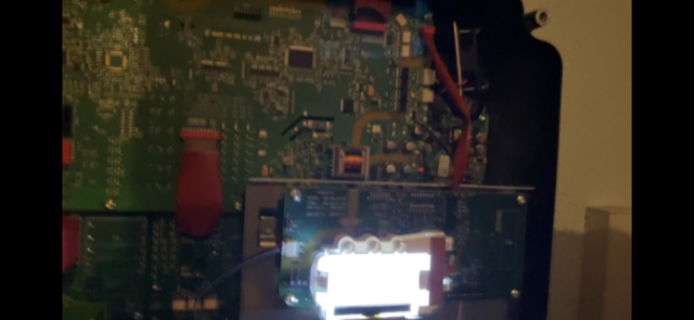

von Tobias (tobiasbloecher)
ich bin neu hier im Forum und habe es gefunden, weil ich auch Probleme
mit meinem Kostal Piko 7.0 habe.
Dieser hat im Frühjar mal Zicken gemacht, weil er morgens nicht
selbstständig aufgewacht ist. Das Problem hatte ich damals 3 oder 4 mal.
Den ganzen Sommer war alles ok.
Seit vorgestern geht gar nichts mehr. Beide Strings zeigen keine
Leistung an und auch der Föhn-Trick hat bei mir nichts geholfen.
Beim Neustart des Wechselrichters fährt er hoch, es leuchten kurz die 3
LED´s über dem Display und das Display und das war´s. Danach klicken im
Abstand von ca. 3 Sekunden irgendwelche Relais. In der Anzeige steht der
Wechselrichter auf "AUS" und er speist auch nichts ein.  Was meint ihr ?
Soll ich den berühmten C4 mal austauschen ?
Vielen Dank schon einmal.....
Tobias
Hier noch ein Video dazu.
Tobias
ich bin stiller Mitleser und habe mit meinem Piko 7.0 das gleiche
Problem, dass er gar nicht mehr einspeisen will.
Die Anlage steht ständig auf aus. Der Elko C4 ist bereits durch einen
Elektriker getauscht worden. Vermutlich liegt hier ein anderes Problem
vor.
Was mit gestern aufgefallen ist, dass während es hell draußen ist, eine
rote LED auf dem Board leuchtet und eine andere blinkt. Ein Bild davon
habe ich gleichzeitig hochgeladen. Kann von euch jemand damit was
anfangen, Gibt es evtl. Probleme mit dem Isolationswiderstand ??
Für eure Hilfe wäre ich sehr dankbar.
Tobias
Hallo nochmal, ich hab noch mal ein besseres Bild gemacht. Die LED (D25)
leuchtet ständig und die LED (D28) blinkt wenn es hell ist. Vielleicht
hat ja von euch jemand eine Idee was das sein kann ??
Wie gesagt, String 1 und zwei sind direkt an der DC-Trennstelle 400-500
Volt messbar. Aber im Menu des WR zeigt er jeweils 0.0 V und auch 0,0 A
an.
Vielen Dank für eure Hilfe vorab.
Tobias

von Moes (Gast)
von Stephan (Gast)

von Paul (Gast)
Hallo Mike, sorry ich war lange nicht mehr online.
SMD Foto siehe Anhang
Gruss Paul

allerdings einordnen kann ist, dass mein piko 8.3 seit ca 2 Y macken hat
und nicht mehr selbsttätig am Morgen hoch fährt. Das wird hier im forum
auch X mal berichtet. Ich habe dann eine 230v zeitschaltuhr und einen
entsprechenden Schutz einbauen lassen. So ist die Anlage am Morgen Punkt
xxx mit Strom versorgt worden und hoch gefahren, abends wenn dunkel hat
meine von mir entwickelte 》Krücken lösung《 die Anlage abgeschaltet. Lief
jetzt eineinhalb Y ohne probleme. Jetzt allerdings seit 1 Woche nicht
mehr. Habe heute morgen den Föntest am offenen WR gemacht und die Kiste
fährt hoch !!!!! Unfassbar!
Jetzt werde ich den Elko Wechsel durchführen (lassen) müssen.

von Herman H. (herman_h)
@all:
wie Reihard ( Beitrag "Re: Kostal PV-Wechselrichter wacht nicht von selbst auf" )
schon schrieb, bitte immer den Wechselrichtertyp mit Angeben Generation
1 oder 2 (oder NG neue Generation) mit angeben, das geht hier furchtbar
durcheinander. Bei Gen. 2 ist das C4 Elko Problem so nicht bekannt.
Gen 1: Ein oder zweizeiliges Display, koplett silberner (oder gelb bei
den umgelabelten) Deckel mit senkrechten erhöhten Alu"streifen" rechts
und links.
DC Trennschalter unten klein
Gen 2 (NG): Silberner Aludeckel mit horizontalem grünen Streifen und DC
Trennschalter links in verlängerung davon, Schalter groß und rot
C4 Demontage ist im photovoltaikforum ganz gut dokumentiert, mit
Sptitzzange vorsichtig hin und her drehen funktioniert, habe ich jetzt
bei 4 Platinen so gemacht. Hier hab ich das knapp beschrieben:
https://www.photovoltaikforum.com/thread/153266-kostal-piko-startfehler/?postID=2523416#post2523416
edit2: da ich jetzt auch ein NG Gerät in defekt hier liegen habe, würde
ich mich freuen, wenn es zu den Geräten hier weitere Erkenntnisse
gibt...
von Reiner S. (Firma: Seibel Bau GmbH) (rhinoharley)
Moin ! Mein kostal hat einen gelben Deckel und ich habe ihn inzwischen
ab nehmen können. Lag wohl an den Dichtungen die ihn noch gehalten
haben.....
Somit habe ich gemäss Definition von herrmann ein Gen 1 gerät mit unten
mittig sitzendem DC Trennschalter.
Da ich noch keinen Fachmann für den Elko Wechsel gefunden habe und das
Gerät über die vor ca 1,5 y eingebaute zeitschaltuhr/ Schütz morgens
gestartet wird aber dann wie bekannt nicht hoch fährt, nutze ich den
Fön. Halte ihn 30 sec drauf und los geht's.
von rhinoharley (Gast)
Hallo, es geht um den PIKO 8.3 aus 2011 (Baujahr der PV Anlage) der WR
wird aus 2010 sein , Generation vmtl. 1
ich habe die betreffende Platine mit dem IC auf den ich morgens den Fön
halte , von hinten im eingebauten Zustand fotografiert über einen
Spiegel. Ein C4 Platz gibt es auf der Platine nicht - nur C3 und da ist
ein Elko von der  NICHICON , 450 V / 3.3 MüF.
Hat jemand eine Idee hierzu ? Vielen Dank für Eure Hilfe.
Gruss RWS
Hallo nochmal , ich muss meine Aussage von vorhin revidieren. Es gibt,
und das habe ich jetzt erst auf einem anderen Bild im Forum, doch C4 und
dort sitzt ein wesentlich kleinerer Elko. Habe ich auf meinem
spiegelverdrehten Bild gerade erst gesehen....
von Reiner (Gast)
mein Kostal Piko 8.3 hat das bekannt aufwachproblem. Jetzt habe ich den
ELKO um das defekte Teil zu ersetzen, habe einen Fachmann der es machen
würde.
Selbst im komplett abgeschalteten Zustand (WR auch vom DC getrennt)
misst mein Fachmann etwa 460 Volt auf den Schrauben der Platinen
Befestigung.
 Wir bekommen es nicht hin die 4 schwarzen EINGANGSSTECKER,von denen
Wolfgang berichtet hat, zu entfernen um den WR endgültig spannungslos zu
bekommen. Oder muß man den Ausbau Nachts über die Bühne bringen wenn
keine Strahlung auf die Solarzellen da ist ?
Für einen Tipp wäre ich sehr dankbar um die Fönaktion jeden Morgen
endlich zu beenden.
Danke !

von H. H. (Gast)
Reiner schrieb:
> Daher wäre es mir am liebsten wenn mir jemand den
> Trick verraten würde wie man die 4 schwarzen Zuleitung Stecker so
> entfernen kann, dass kein Saft mehr von oben kommt.
https://youtu.be/23np-zdbWyk?t=54

von Sven L. (sven_rvbg)
Was ist das bitte für ein Fachmann, der es nicht schafft einen
Wechselrichter spannungsfrei zu machen?
Wenn man nicht in der Lage ist, die MC-Stecker ohne entsprechendes
Werkzeug zu lösen, dann muss man halt bei Amazon oder Co ein
entsprechendes Hilfsmittel um ein paar Euro bestellen.
von Hans J. (hja)
Hallo Reiner,
zwischen Zuleitung Solarmodul und WR sollte irgendwo ein externer
Sicherungskasten mit den Hochvoltsicherungen (Sicherungsbrücken) sein.
Bei mir ist der direkt im Umfeld der WR installiert. Wenn nicht musst
die besagten Stecker am WR ziehen. Würde mich aber wundern, wenn es die
Sicherungen nicht gibt, ist glaub ich auch Vorschrift. Grüße

Spannung - wie oben beschrieben - bei 650 V. Und da lassen wir die
finger von der platine. Und arbeiten wenn dunkel. Die MC 4 Solarstecker
lassen sich nicht einfach ziehen wie stecker in der Steckdose. Und das
ist gut so. Mit einem speziellen solar Stecker Werkzeug für ein paar
Euro lassen sich die Stecker trennen - sprich die beiden innen liegenden
klick Verschlüsse lassen sich aus der Verankerung heben mit dem
Werkzeug.

Ich kann bestätigen, dass der Tausch von C4 mit Erfolg gekrönt war. Das
Modul funktioniert wieder, nix mehr mit Dauerschlaf!

Moin ! Seit 5 Tagen sitzt auf dem C4 Platz ein neuer ELKO. Zwar nicht
die SMD Variante (Surface mounted device, Oberflächen montiertes
Bauelement) sondern einer mit den beiden „Drähten“ auch als Füßchen
bezeichnet. Zur Montage der SMD Elkos braucht es eigentlich einen
entsprechenden spezielleren Lötkolben. Aber laut Google sei das alles
nicht so problematisch. Na ja, wie auch immer : ich habe beim Wechsel
des defekten SMD Elkos dabei gestanden. Er wollte halt nicht ganz
einfach von der Platine runter weil er ja PLATT auf der selbigen drauf
sitzt, mit winzigen Anschlüssen, sprich Füßchen.
Und den sogenannten verdrahteten (Füßchen) Elko drauf zu löten war
dagegen ein Klacks. Ist nur meine Einschätzung und ich bin was löten
betrifft eine Null.
Fakt ist,der WR läuft einwandfrei ! Und ich habe wieder mehr Ruhe.

Hallo Forum,
mein Name ist Bernd, bin Elektriker und wir haben seit November 2016
eine PV-Anlage. In 2017 wurde der Wechselrichter auf Kulanz getauscht
und jetzt bricht er das Anfahren mit Fehlercode 4103 ab. Manchmal
funktioniert er wenn ich ihn durch ab- und wieder zuschalten der
Netzspannung neu starte. Ich habe das Gefühl das er bei steigender
Leistung abschaltet. Die Netzspannung an L1 - L3 liegt bei je 233V, die
beiden DC-Eingänge sind gebrückt da alle 22 Elemente über einen String
angeschlossen sind, die Spannung liegt bei etwa 800V. Ich habe schon
etwas hier im Forum mitgelesen und vorhin den Kondensator C4 gesucht, da
dieser ja oft einen ähnlichen Fehler verursacht. Scheinbar ist unser WR
aber etwas neuer als die hier gezeigten Modelle, daher habe ich mal
Bilder angehängt.
Vielleicht hat hier Jemand schon mal einen solchen Fehler 4103 gehabt
oder sogar behoben.
Vielen Dank schon mal im Voraus
Bernd
von Toni Holzem (Gast)
Ich möchte allen Danken, die hier über die Kondensator-Problematik
(C4)und dessen Reparatur berichtet haben!
Mein WR Piko 10.1 aus dem Jahr 2010 hatte genau dieses Problem.
Ich war schon auf der Suche nach einem Ersatzgerät für meinen defekten
WR und bin dabei glücklicherweise auf dieses Forum gestoßen, dies hat
mir sehr viele Euros eingespart (zumindest erstmal).
Dank der vielen ausführlichen Beiträge aus diesem Forum war ich in der
Lage meinen WR zu reparieren.
Ein wenig Sorgen machte mir das entlöten von C4, wobei ich den ersten
Versuch abgebrochen habe, da ich scheinbar nicht genug Hitze auf die
Lotpads von C4 bringen könnte und ich Bedenken hatte bei längerer
Erwärmung die Lötpunkte von C4 zu beschädigen.
Ich habe mir dann Lötflussmittel, flüssig, 50 ml, SMD FLUX RMA, NO Clean
und Ersa NoClean Entlötlitze 4,9 mm auf 1,5 m Spule bestellt und einen
erneuten Versuch gestartet.
Die beiden Lötpunkte neben C4 habe ich ein wenig mit dem Flussmittel
benetzt, meine Lötstation auf 320 Grad aufgeheizt und die Lötlitze auf
den Lötpunkten positioniert dann habe ich den Lötkolben mit einer 3 mm
flachen Lötspitze auf die Lötlitze geführt und die Entlötlitze erwärmt
und ich konnt sehen, wie das Lötzinn von der Entlötlitze aufgenommen
wurde. Ich konnte dann diese Seite von C4 mit einer Pinzette leicht
anheben, danach habe ich das mit der anderen Seite von C4 genauso
gemacht und C4 war erfolgreich entlötet.
Ich habe danach die Lödpads gesäubert und mit frischem Lot versehen und
den neuen Kondensator aufgelötet, da der Platz vorhanden ist, habe ich
mich für einen  Elko 10µF / 50V  Elektrolytkondensator 10 uF 50 V 105
entschieden. Vorteil, dieser lässt sich deutlich einfacher auflöten. Die
Platine habe ich wieder eingebaut und alle Schrauben mit einem
Drehmomentschraubendreher angezogen.
Die Reparatur habe ich am Abend bei Dunkelheit durchgeführt, die Anlage
habe ich zuvor strommlos geschaltet und 30 Minuten gewartet, erst dann
habe ich den Gehäusedeckel entfernt.
Am nächsten Morgen bin ich mit Spannung zum WR und ja der WR
funktionierte wieder und das nun schon mehrere Tage. Die Reparaturwar
erfolgreich.#
Gut, das es solche Foren gibt!
von Hans J. (hja)
Hallo Toni,
gratuliere,
bzgl. defekten C4 entlöten, gibt es im Forum den rustikalen Hinweis und
so habe ich es dann auch Mitte 22 gemacht, SMD C4 mit einer passenden
Spitz-/Flachzange greifen und abdrehen. Während des drehens den C4  an
die Platine drücken. Es bleiben dann die zwei Beinchen des C4 übrig, die
problemlos mit Entlötlitze oder Pumpe entfernt werden können. Ggf. habe
ich damals auch den gleichwertigen Standard-Elko einfach an die Beinchen
gelötet. Im Vordergrund stand eine minimale thermische Belastung der
Leiterbahnen und der angrenzenden aktiven Bauteile. Grüße

von Wa W. (wa_w)
Hallo zusammen, auch bei mir lief der WR nicht mehr selbständig an. Habe
die Platine mit dem Fön aufgeheizt und siehe da, der WR startete wieder.
Aber am nächsten Tag wieder dasselbe: kein Start. Die Lötstellen habe
ich mit einer Uhrmacherlupe kontrolliert und keine kalte Lötstelle
gefunden.
Habe deshalb den C4 (gemäss eurem Rat) ersetzt. Hatte allerdings nur
einen Elko mit 25uF anstelle des 10uF am Lager. Habe deshalb diesen
eingelötet.
Der Erfolg blieb aber aus.
Also dachte ich, ich löte den C4, den ich vorher ausgelötet hatte,
wieder ein. Dann kann ich wenigstens die Fön-Methode wieder anwenden,
bis ich einen neuen Elko habe.
Und - oh Wunder - seitdem funktioniert der WR wieder einwandfrei; und
dies bereits seit etwa 3 Monaten.
Warum er wieder funktioniert, ist mir ein Rätsel. Ich kann nur vermuten,
dass der Elko vielleicht durch die Wärme des Lötkolbens "geheilt" wurde.
Vielen Dank für eure Beiträge. Ein neuer WR hätte mich ein paar
Tausender gekostet.

Und noch ein Nachtrag: Weil der ausgebaute Elko nicht so einfach
einzulöten war, habe ich zuerst 2 kurze Drähte angelötet und dann den
Elko drauf. Vielleicht gefällt es ihm besser auf Stelzen :-).

einfach den Kondensator C4 austauschen. Der ist leider nach ca. 10
Jahren durch. Wie > steht hier mehrmals im Thread. Habe im letzten Jahr
meinen 8.3er und dieses Jahr den 5.5er so wieder zum Laufen gebracht.

Ansonsten hilft uns vielleicht ein Foto des eingelöteten C4 und seiner
Umgebung, um mögliche Schäden zu beurteilen.
von Stefan S. (stefan_st)
Guten Morgen Sam,
Ja der Kondensator wurde aufgelötet dort getestet. Ein Bild habe ich
leider davon noch nicht gemacht, werde ich aber zeitnah nachholen.
Anbei mal die Lötstelle im Bild
von H. H. (Gast)
Grober Murks!
Okay,  ist noch etwas zu retten?
Er meinte die Platine wäre etwas spröde gewesen und deshalb die Brücke.
Was müsste anders gemacht werden?
von H. H. (Gast)
Ja.
Dumme Ausrede, er hat keine Ahnung davon. Selbst der Versuch seinen
Murks zu flicken ist stümperhaft und deshalb auch schief gegangen.
Jemand ran lassen, der das auch kann.
von H. H. (Gast)
Ach ja: der NCP1200 wird sogar noch in Ordnung sein.

Guten Morgen. Leider geht der Wechselrichter nach Neulöten beim Fachmann
nicht ans Netz.
Die rote und grüne Diode blinken gleichzeitig.
Hat eventuell jemand noch einen Tipp?
Anbei die Dioden,  dies blinken gleichzeitig
von H. H. (Gast)
> Fachmann
> nicht ans Netz.
Das ist schade, die Reparatur wurde den Umständen entsprechend gut
ausgeführt.
Leider nein.

von Peter O. (postmann2002)
Hi Leute,
vor genau einem Jahr hatte ich mit meinem Wechselrichter Powerstocc
Excellent 8.3 Bj.2010 (baugleich mit Kostal Piko 8.3) das Problem mit
der blinkenden LED D81 und dem Elko C4, das ich erfolgreich mit dem
Elko-Tausch reparieren konnte.
Leider habe ich seit kurzem wieder ein Problem:
Der WR läuft nicht an.
Auf dem Display steht "Bereit" (kann auch ähnliche Meldung gewesen
sein... da das Gerät schon seit einigen Tagen auseinandergenommen ist
erinnere ich mich nicht an den genauen Wortlaut)
Auf dem Display werden die AC-Spannungen korrekt angezeigt, die
DC-Spannungen werden mit 0V angezeigt, obwohl ich an den beiden Strängen
>500V DC messe.
Auf der großen Platine blinken einige rote LED's (D139, D257, D528) und
man hört im Sekundenrhythmus ein Relais klacken.
Ich habe schon den Elko C4 getauscht, aber ohne Erfolg.
Auf der DC-Trennstellen-Platine leuchtet/blinkt gar keine LED... weder
grün noch rot.
Welche LED's müssten da im Normalbetrieb leuchten (wenn überhaupt)?
Bin jetzt am Grübeln und hoffe auf Hilfe hier im Forum.
In der Zwischenzeit werde ich die Platinen weiter untersuchen und
berichten.
Danke im Voraus... Peter

weiterhin die roten LED's.
Die Anzeige zeigt "Leerlauf" an... das war eigentlich der Grund, weshalb
ich die Kiste nochmal zusammengebaut und eingeschaltet habe.
Anmerkung: Auf www.photovoltaikforum.com bin ich mit dem gleichen
Problem aktiv.

von Hans J. (hja)
Im Zustand Aus blinkt/leuchtet keine sichtbare LED.
Das Pedant für An kommt vrsl. wg. Abwesenheit erst am Montag.
von Hans J. (hja)
Hier noch das Bild für den Betriebsmodus „an“. Die LED Zustände inline.
Ob/wie LEDs auf dem C4-Board vorhanden/aktiv sind, ist schlecht
einsehbar. Bitte schön.
Hallo Hans, danke für die Infos.
Da auf der großen PV-Controller-Karte die LED's genauso leuchten und
asynchron blinken, wie bei Deiner Karte, gehe ich davon aus, daß diese
i.O. sein könnte... ich fokussiere mich jetzt auf die
DC-Trennstellen-Platine...
Parallel schaue ich mich nach einem neuen Wechselrichter mit
Batterieunterstützung (Hybrid) um und baue einen gescheiten
PV-Anschlußkasten (GAK) vor den WR, da wegen dem ständigen Abstecken und
Anstecken der MC4-Stecker mir ständig die Anschlüsse wegbrechen (13
Jahre alt, weichmacher weg).
Am alten WR bleibe ich weiterhin dran... und werde berichten.

Gestern habe ich die DC-Trennstelle mal im eingebauten Zustand näher
untersucht und paar Messungen mit dem Voltmeter vorgenommen. Das Klicken
eines Relais im Sekundentakt ging einher mit Spannungseinbrüchen an paar
Messpunkten gegen den gemeinsamen Minus-Pol (z.B. am C1). Auf der
Platine, in der nähe der HF-Trafos L1 und L2, am Stecker X1 und X6 habe
ich 230V gemessen, da dachte ich mir: "mal gucken ob das unbekannte
Relais im ausgebauten Zustand der Platine an 230V weiterhin zyklisch
klackt". Ich muss hinzufügen, daß ich den Schaltplan zu diesem Zeitpunkt
noch nicht zur Hand hatte. Ok, Platine ausgebaut, 230V-Stecker-Kabel mit
einer schnell verfügbaren 2A-Glas-Sicherung verlötet und angeschlossen.
Klacken war da, aber dann haben beide 3W-100ohm
Leistungswiderstände(R1,R2), die in Reihe zum Gleichrichter waren
Rauchzeichen gegeben... ich zog sofort den Stecker, aber ein Widerstand
hat diese Aktion nicht überlebt.
Danach habe ich nach einem Schaltplan gesucht (wie es sich für einen
Technikbegeisterten gehört (Ironie) und hier im Thread gefunden.
Trotzdem finde ich keinen Hinweis, der mir diesen "Gau" verursacht haben
könnte. Ich hoffe, daß nur der eine Widerstand gestorben ist und nicht
noch andere Bauteile. Im eingebauten Zustand gibt es diesen "Kurzschluß"
nicht... vielleicht wegen den fehlenden Steckern (Anschlüsse an X4, X5,
Schraubkontakte) hat ein Transistor auf die Trafos dauerhaft
durchgeschaltet und einen Kurzschluß generiert...
Vielleicht hat jemand eine Idee...

von Hans J. (hja)
Hi Peter,
das hört sich alles vertrackt an und es ist fraglich, ob Du den Fehler
finden kannst.
Nach meinem laienhaften Verständnis ” lauscht” die Trennstelle via
Durchschalten des Relais auf den PV-Eingangskanälen (also Ausgang
Solarmodule) und wenn sich dort hinsichtlich Spannung/Widerstand?
merklich etwas tut, dann bleibt das Relais durchgeschaltet. Wenn diese
Eingangsbedingung nicht gegeben ist, schaltet das Relais zurück und kurz
danach wieder durch. Daher das klackern. Event. kann das hier jemand
richtig und besser erklären. Mein Gedanke war, ob Du ggf. auf der
Modulseite ein Problem hast > Kabelbruch etc.
Begründung: Du hattest den C4 getauscht und danach funktionierte es ja
ca 1 Jahr, oder?
Ein Kurzschluss würde im WR angezeigt werden. Dein damaliger
Installateur kann die Module/Strings, wenn ihr noch ”Freunde” seit,
durchmessen.

Ich werde mal hier in meiner Umgebung heute ein defektes Gerät gleicher
Bauart kaufen und austauschen/rumprobieren... die paar € sind es mir
Wert es nochmal damit zu versuchen. Meine DC-Trennstellenplatine habe
ich nach der letzten verunglückten Aktion abgeschrieben...

von Thomas R. (thomasr)
WENN der Schaltplan stimmt (der ist ja nun nicht von Kostal selbst) dann
ist das rund um den TNY wirklich nur ein ganz gewöhnliches SNT zur
Erzeugung der 5 Volt.
Bei dem Fehlerbild würde ich auf einen defekten TNY tippen, die Dinger
sterben zu hunderten in allen möglichen Anwendungen. Da gibt es auch
"verdächtige" Jahrgänge, such mal im Forum.

von Andre K. (andrek)
Hallo, ich hatte das gleiche Problem. Ich habe den C4 gewechselt und der
WR ist sofort in den Leerlauf gegangen. Leider bleibt er jetzt da.
Wetter ist zwar nicht gut aber für ein paar Watt sollte es reichen. Hat
hier schon jemand eine Erfahrung dazu?
Viele Grüße
André
von H. H. (Gast)
Zeig mal deine Arbeit.

Habe aus der Panasonic Serie EEUFR1H100 einen Elko mit 10μF / 50V
bestellt und erfolgreich verbaut. Jetzt hoffe ich auf einige weitere
Jahre störungsfreien Betrieb. Und für meinen Piko 8.3 DCS habe ich noch
3 Exemplare übrig wenn der nicht mehr starten will.
H. H. schrieb:
Hoffe man sieht was.
von Hans J. (hja)
Peter L. schrieb:
> Habe diesen Thread mehrfach rauf und runter gecheckt nach Details zur
> bedrahteten Variante.
> Zwei Einträge von H. H. (Gast) geben hier die entscheidenden Details
> vor:
> - am 15.05.21 02.33h: Panasonic FR Reihe
> - am 10.05.22 17:23h: Panasonic FR Reihe
Ja, sollte passen. Anbei die von mir verbauten non-smd Elkos. Erfüllen
seit 2 Jahren ihren Zweck.
von H. H. (Gast)
Man sieht keinen Fehler.
von H. H. (Gast)
Panasonic FC sind nicht so haltbar wie FR.
> Erfüllen seit 2 Jahren ihren Zweck.
Immerhin.
Einen Schaltplan der Platine hat nicht zufällig jemand?
> Viele Grüße
> André
Ich gehe davon aus, dass dein WR zur DCS Serie gehört (siehe
Typenschild). Dann hat dein WR doch ein Display das verschiedene Werte
anzeigt.
Was zeigt das Display an Zahlenwerten auf der DC-Eingangsseite an? Wenn
von der Sonne nicht genügend, kommt geht der WR nicht in den Modus
ANFAHREN, schon gar nicht in EINSPEISEN MPP.
Meines Wissen brauchen die DCS Geräte - je nach Baugröße - zwischen 340
und 420 V DC um einspeisen zu können (alte Beschreibung der Kostal Piko
WR).
von H. H. (Gast)
Der Link ist wohl mittlerweile tot, daher als Anhang.

von Peter L. (peter_l114)
Wie viele DC-Strings führen in deinen WR rein?
Was mich überrascht, dass alle 2 (oder 3?) Strings absolut keine
Spannung anzeigen. Scheint nämlich ein wenig die Sonne, zeigt diese DC
Anzeige auf den angeschlossenen Eingängen schnell Spannungswerte von 120
V und mehr.
Kann es sein, dass der Hauptschalter an der Unterseite vom WR noch auf
'Aus' steht von der Abschaltung für die Reparatur. Dadurch kriegt der WR
dann keine DC Spannung am Eingang? Einen anderen Fehler sollte es ja
nicht gegeben haben. Mit dem FÖN-Test des C4 ist der WR ja sofort in
Betrieb gegangen.
Ich will hier niemanden zu nahe treten, aber in der Hitze einer solchen
'Reparatur' kann so ein Fehler schnell mal passieren...
