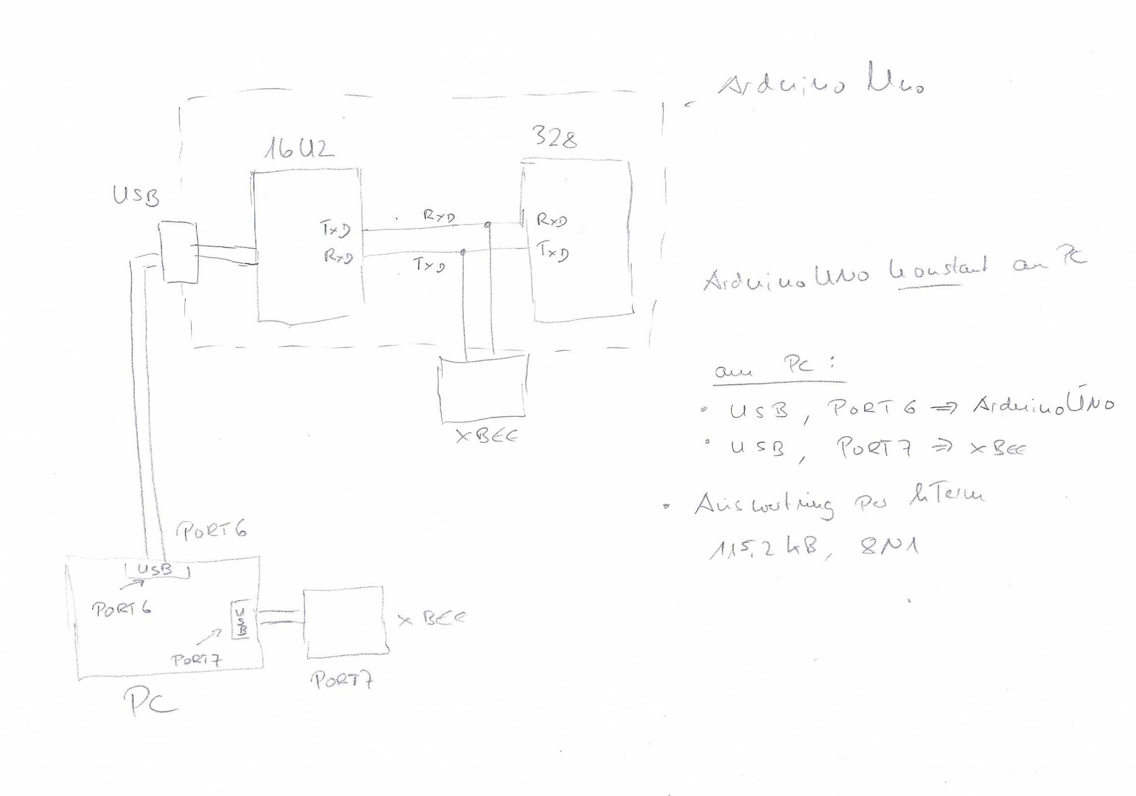

von Kuppi (Gast)
Egonwalter M. schrieb:
> Mir ist nicht klar, warum beim Empfang durch den ATMega16U2 nur 9 von 10
> Telegrammen empfangen werden und warum kein Empfang auf Port6 (Arduino -
> Port), wenn ein XBEE Modul am USART angeschlossen
> ist.
Der Uno hat nur ein UART. Wenn du ein XBEE Modul an TX/RX angeschlossen
hast arbeiten der ATMega16U2 und das XBEE Modul gegeneinander, und der
Stärkere gewinnt. Das ist in deinem Fall wohl das XBEE Modul.
Wenn bei der seriellen Kommunikation über USB auf dem PC das Serial Port
geöffnet wird, wird auf dem Uno über den 16U2 ein Reset ausgelöst, und
der ATMega328 läuft in den Bootloader. Alles was der PC währenddessen
sendet geht verloren (fast alles, Kommandos an den Bootloader werden
natürlich ausgewertet).
https://forum.arduino.cc/t/does-arduino-reset-when-first-connected-to-usb/544278
https://forum.arduino.cc/t/uno-r3-usb-serial-reset/191102
von Stefan F. (Gast)
Dein Aufbau ist sehr unklar beschrieben, zeichne das mal auf.

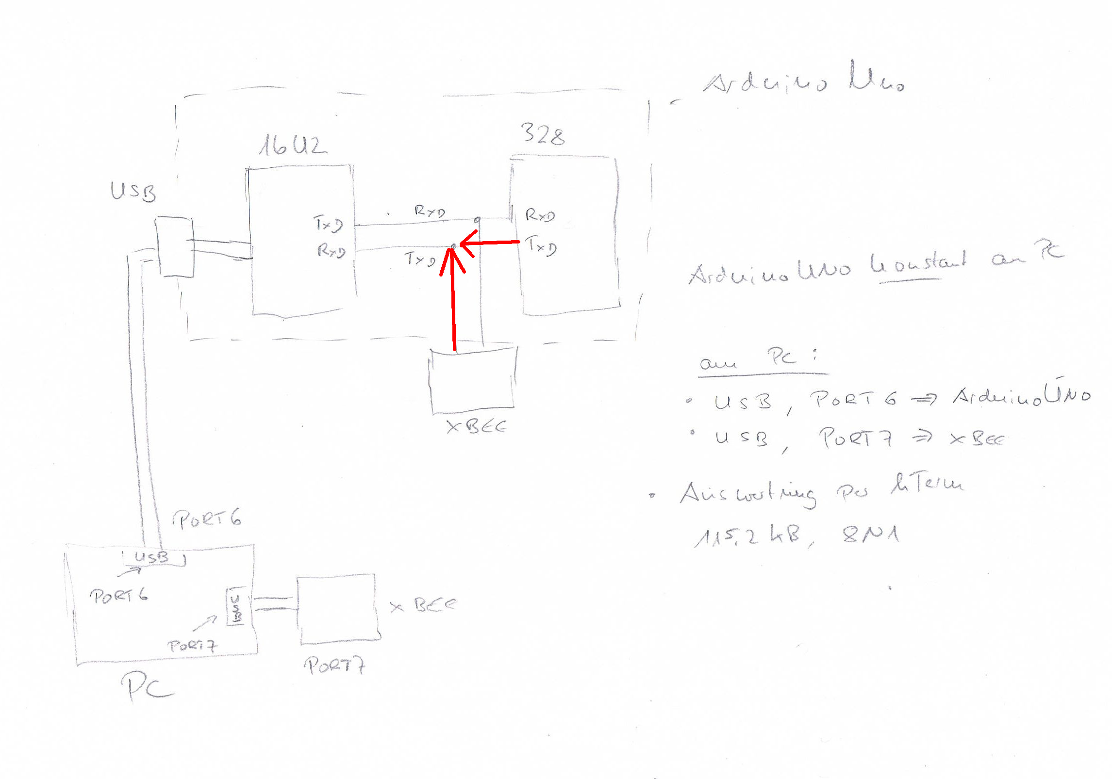

von Egonwalter M. (heiner1234)
Hallo
=> siehe Anhang
nochmal zur Erläuterung:
- Wenn kein XBEE Modul angeschlossen ist (nur der Arduino via PORT 6)
und hTerm sendet 10x den String, wird er nur
9x gezählt - als würde er nur 9mal empfangen
- wenn das XBEE Modul angeschlossen ist und über PORT7 ( = XBEE Port)
10x gesendet wird, wird
10x empfangen gezählt => 10x gesendet, 10x empfangen
- wenn das XBEE Modul angeschlossen ist und hTerm auf PORT6 umgeschaltet
wird (Arduino PORT) und
10x gesendet wird, wird nichts angezeigt => nichts empfangen (Arduino
PORT6 soll empfangen)
Dann hat Kuppi den Kurzschluss ja schon korrekt erkannt. Du hast da zwei
Tx Ausgänge die gegeneinander arbeiten.
> Tut mir leid, wenn Du meine Testanordnung
Die ist mir nach der Zeichnung klar, aber unklar ist dein Text, was du
gemacht hast. Ist aber auch egal, das eigentliche Problem wurde ja schon
heute morgen erkannt.
