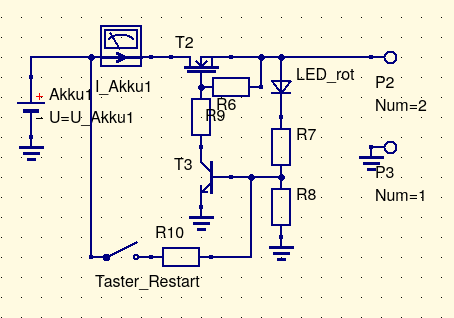

Neulich habe ich angefangen mich mit der Elektronik zu beschäftigen. Nun
möchte ich mit Lipos "experimentieren". Mit deren Hilf möchte ich einmal
eine Taschenlampe selbst bauen. Da der Lipo allerdings nicht zu Tief
entladen werden darf dachte ich, dass ich die Abschalt-Elektronik selbst
mache. Meine Idee ist, dass ich mit vor die Base eines NPN-Transistors
Dioden schalte, welche dafür sorgen, dass der Transistor unter 3.5v
sperrt. Meiner Logik nach müsste ich mit den Dioden einen uf von ca.
2.8v haben. Über der Transistor sollten auch noch zwischen 0.6 und 0.8v
abfallen. Wenn jetzt der Lipo eine Spannung von 3.4v erreicht müsste der
Transistor meiner Meinung nach Sperren. Soviel ich weiss, ist die
Spannung welche über die Diode abfällt allerdings abhängig von dem
Strom. Daher schaltet der Transistor noch bei einer tieferen Spannung
durch weil über den Dioden nicht mehr die selbe Spannung abfällt wenn
der Strom abnimmt.
Gibt es Dioden welche nicht abhängig vom Strom sind oder wird diese
Schaltung sowieso nie funktionieren, weil alles nur Müll ist? Wie gesagt
kenn ich mich in dem Thema noch nicht Wahnsinnig gut aus.
Gruss
Jojo

Eine taugliche Schutzschaltung für LiPo diskret aufzubauen ist sicher
keine Anfängerschaltung.
Es gibt für den Zweck ICs und auch fertige Platinchen.
von Stefan F. (Gast)
Unabhängig von dem Dioden-Problem wird der Transistor nicht plötzlich
abschalten. Zwischen an und auf wird es eine lange Zeitspanne geben, wo
der Transistor nur teilweise leitet. Erst viel, dann immer weniger.
Bedenke auch, dass die Akku-Spannung beim Wegfall der Last wieder etwas
ansteigt. Wenn du da wirklich eine scharfe Grenze hättest, unter der die
Lampe abschaltet und oberhalb sie ein schaltet, würde sie blinken!
Du brauchst einen Schmitt Trigger.
Oder eine Schaltung mit einem Taster zum Wiedereinschalten. D.h. eine
Unterspannungsabschaltung mit Selbsthaltung, die dann abfällt. Das
funktioniert wiederum recht brauchbar.

Jorim E. schrieb:
> wird diese Schaltung sowieso nie funktionieren, weil alles nur Müll ist
Es gibt LiIon protection IC, die machen das besser.
Die brauchst du aber nicht kaufen, weil auf den meisten LiIon und LiPoly
Akkus solche schon drauf sind.
Kauf halt keine Modellbauakkus.

von Jorim E. (jojo5454)
Danke für die Antworten. Vermutlich werde ich mit den integrierten
Controller in den Akkus arbeiten. Ich wusste nicht, dass es so was gibt.
Aber danke für den Hinweis.
