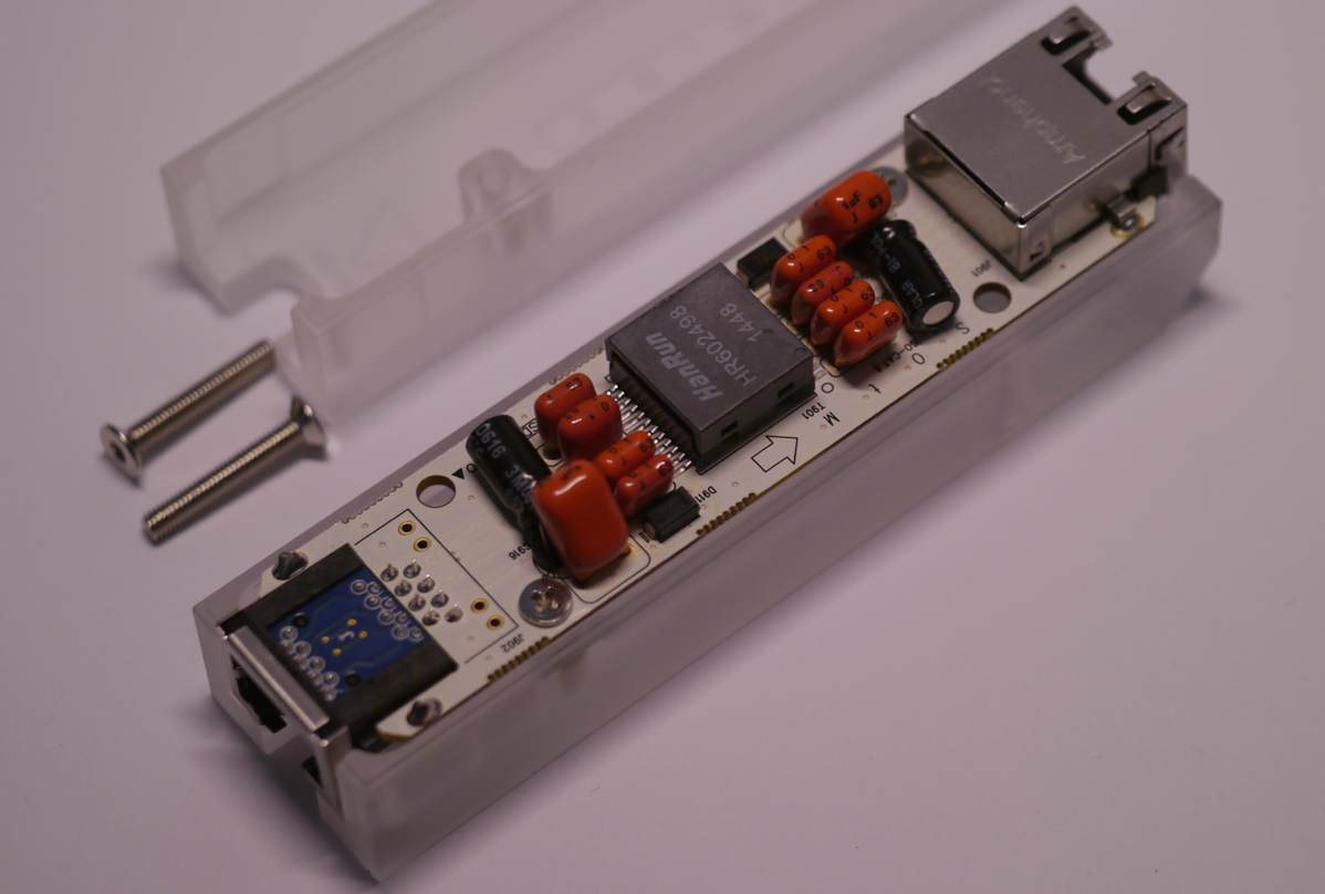

Hallo zusammen, ich beschäftige mich aktuell mit Ethernet Transformatoren, bin aber bzgl. Elektronik noch in der Lernphase - daher bitte um etwas Verständnis. Grund hierfür ist der Einsatz eines Ethernet Transformers zur EMI Filterung, ähnlich wie es handelsübliche LAN Isolatoren machen. Eine solche Verwendung existiert im Audiobereich zum Beispiel hier: https://sotm-usa.com/products/iso-cat6-lan-single-noise-filter Bei der Schaltung von Ethernet Transformatoren werden Kabelseitig an den Center Taps die so genannte Bob Smith Terminierung realisiert. Hierbei erfolgt eine Schaltung mit 75Ohm Terminierungswiderstand pro Center Tap des Transformators und bei den nicht benutzen Kabelpaaren (100BaseT), gefolgt von einem gemeinsamen Kondensator mit 1nF und 2KV zum GND. Hierdurch Erfolg eine Stör-Filterung. Auf der Board Seite gibt es unterschiedliche Implementierungen, je nach Ethernet Chip. Eine davon führt die Center Tap der boardseitigen Wicklung über einen Kondensator ebenfalls nach GND ab. Beispiele hierzu im Anhang. Jetzt meine Fragen, vor denen ich aktuell stehe und zu denen vielleicht hier jemand Antworten hat: a) Bei der Kabelseitigen Terminierung habe ich bei Recherche Varianzen bei der Kapazität des Kondensators von 1nF bis 4,7nF. Was bewirkt ein Änderung der Kapazität hier genau, bzw. mit welcher Kapazität kann man den Maximalen Effekt bzgl. der Störfilterung erreichen? b) Warum wird auf der boardseite in der Regel mit 0,1uF eine andere Kapazität eingesetzt als auf der Kabelseite? c) Wenn ich den Transformer als Isolator zur Filterung einsetze werden ja auf beiden Seiten ein Kabel angeschlossen. Ein sehr kurzes von 5CM zum Endgerät und ein langes zum Switch. Muss denn dann nicht auf beiden Seiten die gleiche Schaltung erfolgen. Und kann ich dann beide Seiten über den Schirm des CAT Kabel abführen? d) Wie sollte ein Schaltung erfolgen, damit das maximum an Störungen herausgefiltert wird. Freue mich über jegliche Anregungen. Beste Grüsse, Tom
Hi, auch auf die Gefahr hin einen Troll zu füttern: Bitte was soll dieses Gerät für 350$ bringen? Soll dort Ethernet-Kabel für USB verwendet werden? Was zur Hölle soll Black Cable für 150$ sein? Bei "normalen" Ethernet-Anschlüssen werden die Störungung auf der Feldseite nach PE abgeleitet. Die Störungen die auf dem Board entstehen, werden nach Masse / GND abgeleitet. Teilweise macht man noch auf der Board-Seite 10pF Kondensatoren um Störungspitzen abzufangen an Tx+/-, Rx+/- nahe am Übertrager. Gruß Daniel
Daniel F. schrieb: > Was zur Hölle soll Black Cable für 150$ sein? Sagt dir "Snakeoil" was? USA, Super-Hick-Fideidelei... da sitzt der Dollar locker. Ich kenne da einen, der kann hören, welches Dielektrikum in den Kondensatoren einer Weiche verbaut ist.
Tom J schrieb: > Grund hierfür ist der Einsatz eines Ethernet Transformers zur EMI > Filterung, ähnlich wie es handelsübliche LAN Isolatoren machen. Die EMI-Filterung ist nicht der Hauptzweck eines Ethernet-Transformators. Der ist genau dafür da, um das Ethernet-Signal (a) gleichspannungsfrei und (b) potentialfrei zu machen. Dadurch können zwischen zwei Netzwerkgeräten keine Ausgleichströme fließen. Die Gleichtaktdrossel dient dazu, externe Störungen, die auf beide Adern eines Paares einstrahlen, zu unterdrücken. Deswegen ist sie auch kabelseitig und nicht PHY-seitig angebracht. Die Variation der Bauteilewerte ist auf die jeweilige interne Schaltung innerhalb des PHYs zurückzuführen. Die meisten PHYs wollen Übertrager mit einem Wicklungsverhältnis von 1:1, es gibt aber auch welche, die 1:wurzel(2) haben wollen. Manche PHYs wollen, dass der Center Tap hochgezogen wird, andere wiederum nicht. Halte Dich an die Beschreibung im Datenblatt, dann ist gut. Mehr ist das nicht. fchk

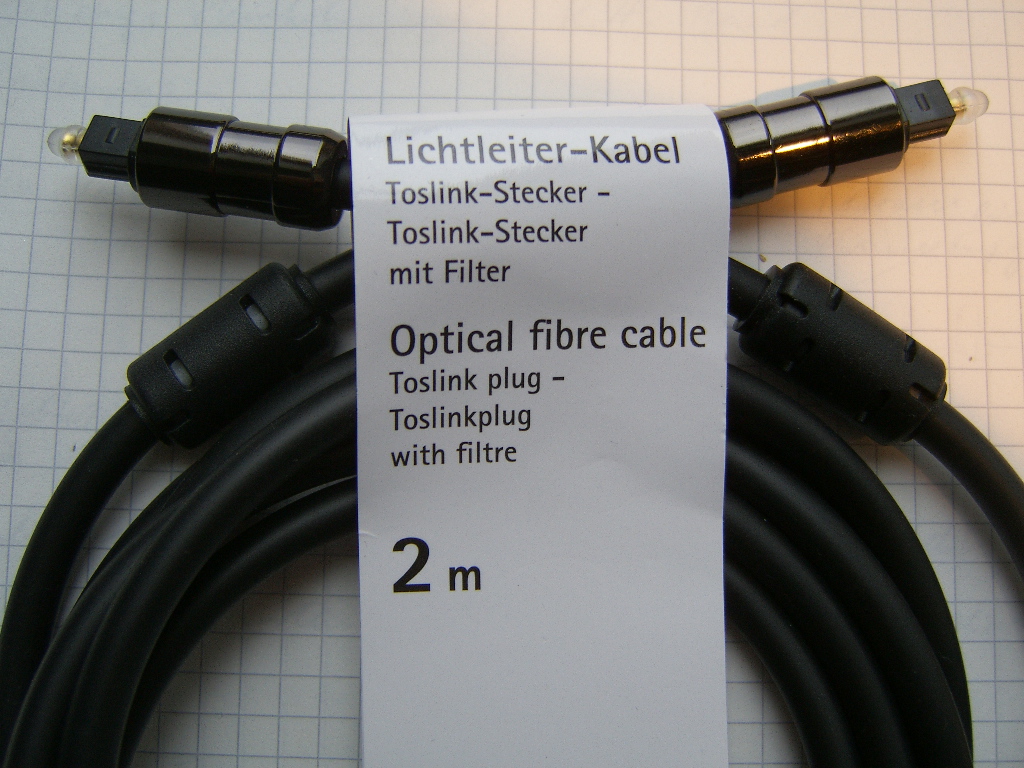

rµ schrieb: > Wäre das wirklich ein Problem würde man einfach optisch übertragen, > Glasfaserkabel sind sicher günstiger als diese "Audiokabel", und > übertragen keine "EMI" Störungen welcher Art auch immer. Optisches > Ethernet gibts seit den 90ern und ist kein Hexenwerk. Ansonsten gibts im > Audio-Bereich ja auch noch den TOSlink. Das ganze ist nur für eine kleine Splittergruppe ein Problem auf recht hohem Niveau. Audio Streamer mit LWL Schnittstelle sind mir leider noch nicht bekannt. Also muss LWL nochmal vorm Endgerät in Ethernet gewandelt werden, wobei durch den Konverter wieder Störungen erzeigt werden. Also bei Toshlink handelst Du Dir das Problem einer synchronen Übertragung zum DAC ein, was dann Audiophile mit Master-Clocks für mehrere Tausend Euro entgegnen.
Tom J. schrieb: > Das ganze ist nur für eine kleine Splittergruppe ein Problem auf recht > hohem Niveau. Audio Streamer mit LWL Schnittstelle sind mir leider noch > nicht bekannt. Also muss LWL nochmal vorm Endgerät in Ethernet gewandelt > werden, wobei durch den Konverter wieder Störungen erzeigt werden. warum sollte so ein "LWL Wandler" Störungen verursachen? > Also bei Toshlink handelst Du Dir das Problem einer synchronen > Übertragung zum DAC ein, was dann Audiophile mit Master-Clocks für > mehrere Tausend Euro entgegnen. Über den TOSlink kann ich ja auch alles mögliche übertragen, muss ja nicht PCM sein, geht genauso gut (je nach Empfänger) gottseibeiuns MP3 oder AAC etc..., das geht auch definitiv nicht "synchron" zum DAC raus. Aber natürlich gibts in einem audiophilen Haushalt keine komprimierte Musik... Für die paketorientierte Übertragung per Ethernet mit einer Verzögerung von mindestens 100µs und mehr benötigt man dann keine "Master Clock"? Wie kontrollieren diese Audiophilen eigentlich die Lufttemperatur aufs Millikelvin, wie wir alle wissen hängt die Schallgeschwindigkeit von der Temperatur ab, bei Änderung selbiger während der Schall unterwegs ist (Atmung etc...) kommt es dann ja zu Reflexionen und Verzerrungen. Genauso die CO2-Konzentration, Luftdruck, Luftfeuchte. Muss einen riesen Unterschied machen, ob man in Richtung Lautsprecher atmet oder nicht. Aber zurück: in dem konkreten Fall kann man offenbar weder über die Art der Störung noch über den Verursacher viel sagen, das schliesst dann eine theoretische Betrachtung eher aus. Hilft also nur probieren.

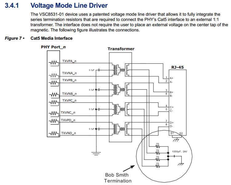

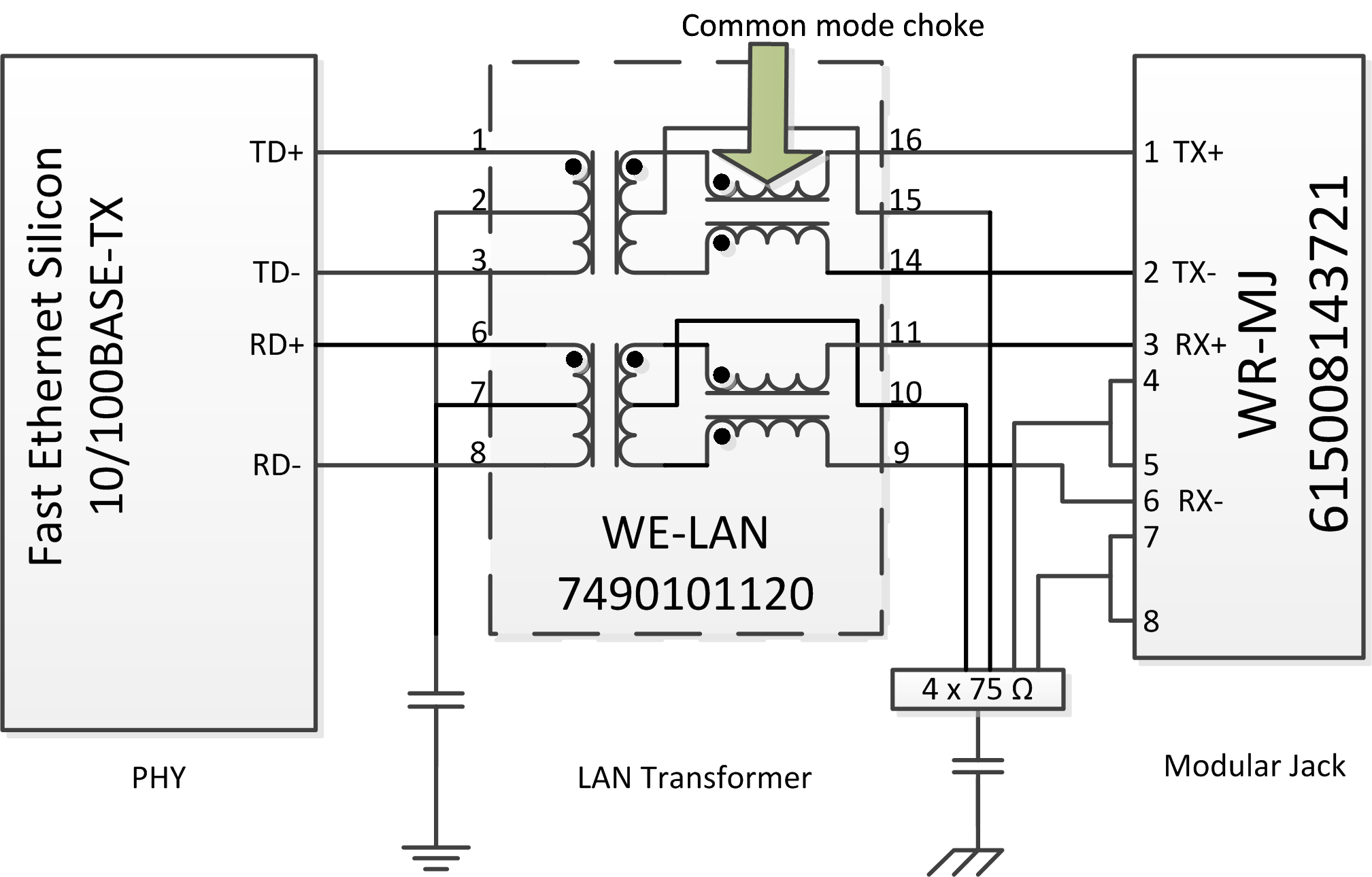

Hallo, zurück zur eigentlichen elektrotechnischen Fragestellung. Im Anhang nochmal ein Standard Schema hierzu. a) Hat jemand Vorschläge für eine alternative Beschaltung der Center Taps bei Ethernet Transformern auf Kabelseite, die eine bessere Entstörung erzielt? Standard: 4 x 75Ohm -> 1nF -> GND b) Warum ist auf PHY Seite die Kapazität des ableitenden Kondensators mit 1uF nicht gleich dem der Kabelseite? Beste Grüsse, Tom
Hallo, Tom J schrieb: > a) Hat jemand Vorschläge für eine alternative Beschaltung der Center > Taps bei Ethernet Transformern auf Kabelseite, die eine bessere > Entstörung erzielt? Standard: 4 x 75Ohm -> 1nF > -> GND Beide Seiten mit Widerständen und Kondensatoren gegen PE. Gute Anbindung an PE. Im Industriebereich nimmt man dicke, breite Massebänder. Hilft auch bei einer EMV-Prüfung. > b) Warum ist auf PHY Seite die Kapazität des ableitenden Kondensators > mit 1uF nicht gleich dem der Kabelseite? Weil dort sonst ein PHY angeschlossen ist. Falls der PHY nicht selber den Bias-Strom zur Verfügung stellt, ist dort sogar noch mehr anzuschließen. Der Kondensator hält dann eher die Mitte auf halber Spannung. Das ist keine wirkliche Filterung von Störungen. Das Problem ist, wenn man nicht weiß, was zu verbessern ist, weiß man auch nicht welche Maßnahmen zu ergreifen sind. Wenn ich von Leitungsgebunden Störungen über das Kabel ausgehe, würde ich vermutlich andere Maßnahmen einsetzen als einen Überträger davor zu schalten. Außerdem hat das Gerät intern für den Erhernet-Chip vermutlich eine 25MHz oder 50MHz Taktquelle. Man müsste dort am Chip ansetzen. Deshalb meinte ich auch schon, dass wir typischerweise 10pF an die Rx und Tx Leitungen machen. Wir haben Mal für eine Industrieanlage eine spezielle Leitung für ein paar Sensoren geliefert. Da konnte man den Effekt auch messen. Grober Aufbau: Äußerer Schirm an beiden Enden an PE. Die Geräte am Ende sollten auch selber ordentlich mit PE verbunden sein. Isolierung. Innere Schirmung an einer Seite an Signalmasse. Isolierung. Verdrillte Leitungen. Gruß Daniel
Ohne jetzt auf die Voodoo-Diskussion einzugehen und beim technischen zu bleiben: Male dir doch mal das Common-Mode Ersatzschaltbild auf. Tipps: - Trafo ist eine Kapazität - CM Drossel ist eine Induktivität - die Cs und Rs zu Erde sind nicht ideal (haben L) Dann erkennst du, dass die beste beste Filterung dann erreicht wird, wenn - die Impedanzen zu Erde minimal sind (inkl. der parasitären Elemente) - die Impedanzen in Längsrichtung maximal sind (gegeben durch die verwendeten CM-Drossel / Trafo) - keine Resonanzüberhöhungen hast (das ist dann ein Trade-Off: keine R --> maximale Dämpfung an vielen Stellen, dafür Resonanzen wo das Gebilde sogar verstärkt) Und noch ein Tipp: die RC-Beschaltung ist keine Terminierung im eigentlichen Sinne. Terminieren ist bei differentiellen Signalen nicht gegenüber Erde, sondern differentiell, also das Nutzsignal betreffend)

Günter R. schrieb: > SCNR Am wichtigesten sind die vergoldeten Kontakte am Toslink, sonst ist der Übergangswiderstand für das Licht zu hoch! ;) Das mit dem Filter is auch mal was neues, der Hammer.

Die Werte der Kondensatoren sind nicht primär hinsichtlich der EMV-Optimierung gewählt. Hauptaufgabe der "Terminierung" hier ist es 1. der Phy neben den benötigten differenziellen Impedanz von 120 Ohm auch die passende singel-ended Impedanz zu präsentieren (Stichworte Signal-Integrität, Reflektionen, Wellenwiderstand) 2. Ein halbwegs vernünftiges Potenzial der Signale relativ zur PHY-Masse einzustellen. Die Spannungsbelastbarkeit von 2kV ist da nicht aus Witz eingetragen. Die PHY hat nur einen kleinen Common-Mode-Input-Range und das Signal muss relativ zur Geräte-Masse positioniert werden. (Man beachte auch die verschiedenen Masse-Symbole). Hast du mal geschaut wie 100nF 2kV aussehen?
TomJ schrieb: > Ich habe inzwischen mehrere solche Teile gebaut mit mehreren > Transformern hintereinander, was eine nochmalige Klangsteigerung bringt. Glaube, Liebe, Hoffnung? Dann übertrage per WLAN, wenn du an so etwas glauben willst oder nimm Glasfaser. Verlange nicht, dass du auf irrationale Fragen die Lösung eingebildeter Probleme bekommst. Eher kann man den Eindruck gewinnen, dass deine laienhaften PHY-'Modifikationen' den Ethernetablauf behindern und diese kompromittierte Verbindung den 'Klang' auch stottern lässt. Wie 'steigert' man Klang eigentlich? Und wie oft geht das? Linear mit der Anzahl der Trafos oder logarithmisch? EOT
Bearbeitet durch User
Günter R. schrieb: > Eher kann man den Eindruck gewinnen, dass deine laienhaften > PHY-'Modifikationen' den Ethernetablauf behindern und diese > kompromittierte Verbindung den 'Klang' auch stottern lässt. Nur zur Info: Es geht nicht um Mods von PHYs. Aber bei soviel Vorurteilen ist das dann auch egal.......
TomJ schrieb: > Ich habe inzwischen mehrere solche Teile gebaut mit mehreren > Transformern hintereinander, was eine nochmalige Klangsteigerung bringt. Was ist denn für dich eine Klangsteigerung oder ein verbesserter Klang? Was ist das Ziel der ganzen Übung? Wie würdest du das in Messergebnissen ausdrücken? Ein möglichst linearer Frequenzverlauf? Durch unsinnige Filtermaßnahmen ein Achterbahn-Frequenzverlauf, den man dann mit "präsenter, großer Bühne, leichten Höhen,..." und anderen nicht greifbaren Begriffen umsäuselt? Oder gar einfach nur den Placeboeffekt, weil man ja was gemacht hat, von dem man denkt, es bringe was, also muss es auch anders klingen? Ich bleibe dabei: Besorg dir das notwendige Messequipment, wenn du ernsthaft Fortschritte machen möchtest und wenn du ernst genommen werden möchtest. Denn subjektive Wahrnehmung, nicht greifbare Beschreibungen und vor allem keine Messwerte lassen dich in der Esoterik-Ecke stehen, in der du ja eigentlich nicht sein möchtest. Miss Übertragungsfunktion, Phasenverlauf und ähnliche Späße, zeig, dass es mit und ohne Filter deutlich messbare Unterschiede gibt und schon wirst du wieder ernst genommen. Und noch ein kleiner Tipp: Was man nicht messen kann, kann man auch nicht hören. Das Gehör und das Hirn sind sehr leicht beeinflussbar und vor allem ungenau.

Hallo, ich habe inzwischen auch bei Würth bzgl. der Schaltung des folgenden Transformers für meinen Anwendungsfall nachgefragt : https://www.we-online.de/katalog/datasheet/749020310.pdf Hier hat man mir ganz ohne irgendwelche dummen Bemerkungen bzgl. des Einsatzzwecks empfohlen auf beiden Seiten eine Bob Smith Terminierung zu realisieren. Also pro Kanal 75Ohm und dann gebündelt pro Seite über einen 1nF 2KV Kondensator, jedoch auf getrennte GND Systeme. Werde dies (wurde hier ja auch teilweise von den konstruktiven Beiträgen empfohlen) probieren und berichten. Beste Grüsse, Tom

Hallo, Kurzes Update. Ich habe jetzt alle Kondensatoren weggelassen. Ich hatte einen Denkfehler. Das Ethernet Signal ist ja differenziell. Daher kann im Center Tap nur Störungen anfallen (wenn man von PoE absieht). Diese werden jetzt direkt über PE und auf Kabelseite über Widerstände abgeführt. Gruß, Tom
