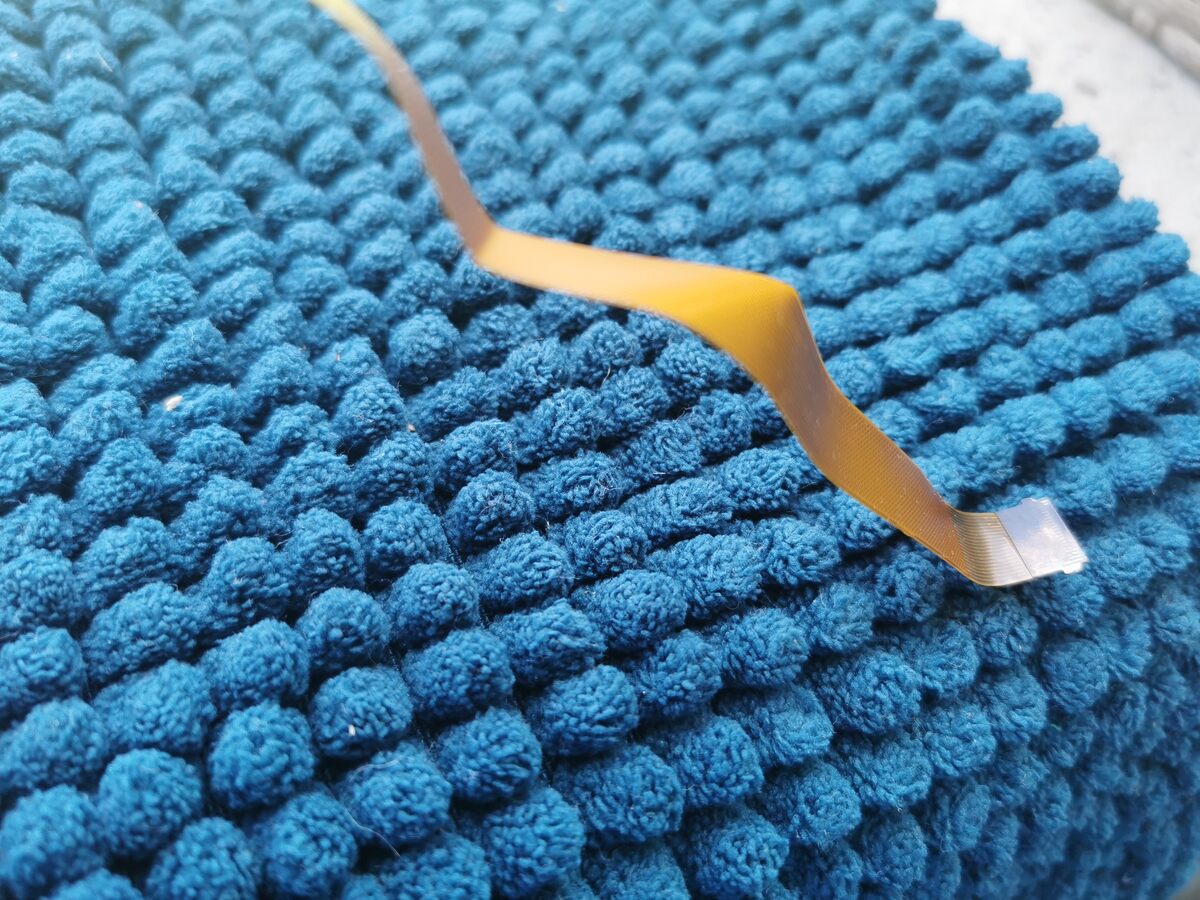

Habe ein Folienkabel 20Polig
Von LCD zu Mainboard Razenroboter
Ist mit gerissen.
Habe versuch Ersatz zu kriegen bei Bosch
Leider ohne erfolg- gibt es nicht..
Bosch will dann neun Gerät kauft!!!
Ich komme nicht weiter wegen den
Kabel muss neun Maschine kaufen?

durch die "Rastnasen" ist das kein Standard FFC Kabel. Du kannst es
natürlich versuchen, ob ein normales FFC Kabel passt. Dazu brauchst du
Polzahl, Abstand und Länge. Dann musst du noch darauf achten, ob es
gedreht ist, oder nicht. Da solch ein Kabel nur wenig kostet kann man
das mal versuchen. Schlechter wird es dadurch sicher nicht. Die Frage
ist halt, ob es hält und kontaktiert.
Peter S. schrieb:
> Folienkabel 20Polig Von LCD zu Mainboard Razenroboter
> Ist mit gerissen.
ist denn nur das Kabel "gerissen", oder auch noch die Buchsen bei den
Kabelenden beschädigt?
Auf dem Foto kann mein keinen direkten Schaden erkennen. Mach doch mal
ein näheres Foto von der Schadstelle.

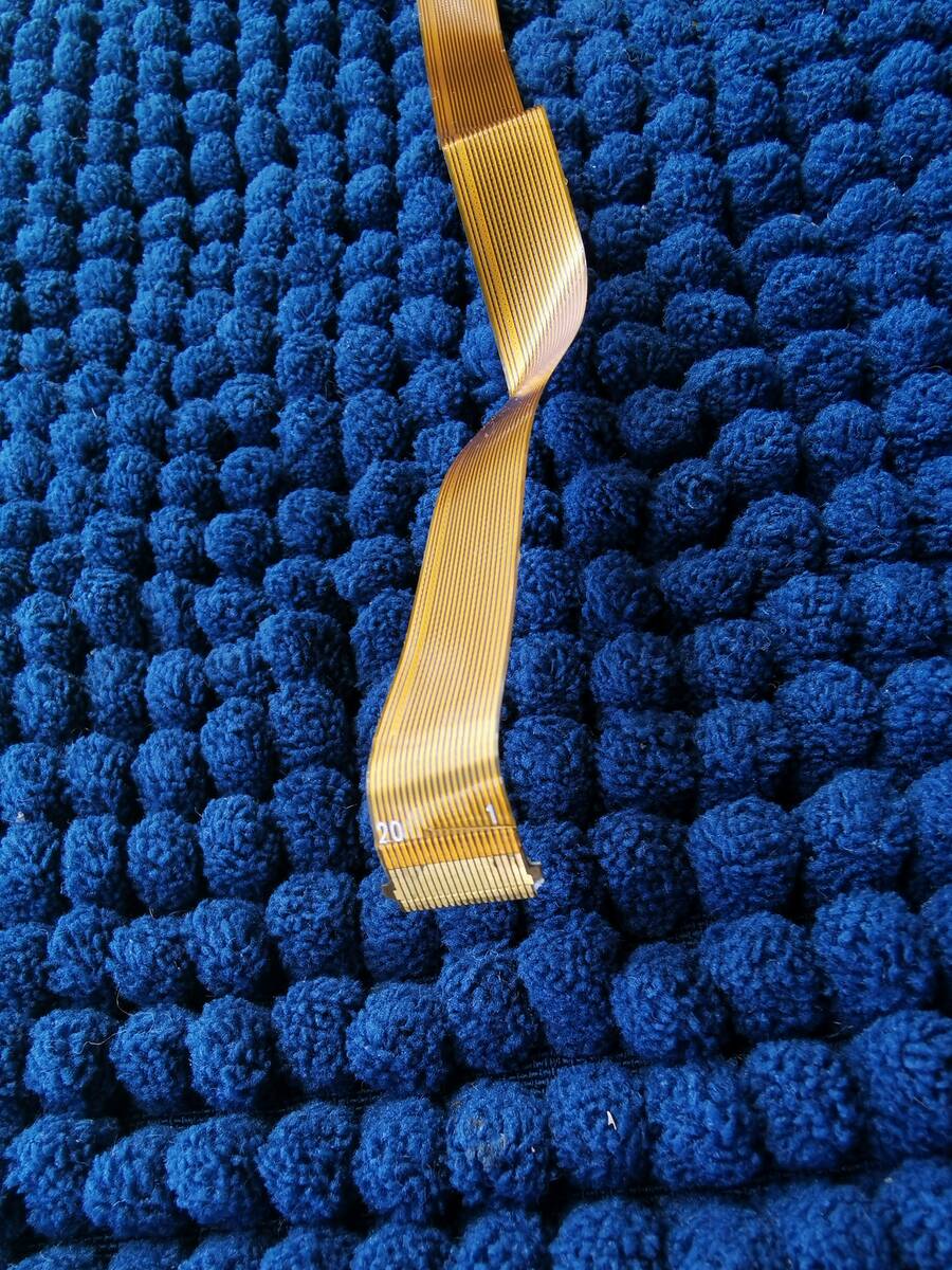

von Peter S. (peter_s331)
Die Buchse ist IO.
Nur Kabel ist gerissen bei demontage um 5 Pin...
Ich werde.ein Fotonmache von nähe wenn ich zuhause bin...
Wie soll ich das Verstehen brauche neun kabel oder ein Verbinder mit
Raster?
Das Problem ist Dicke die Folie ist 0,2 0,3mm
Dann liegt der draht bei 0,1mm dicke..
Wie soll das gehen..?

Poste halt mal die Daten von dem Ding, also welcher Kontaktabstand,
typisch entweder 0,5 oder 1mm, ob das Kabel gedreht ist, also ob beide
Kontaktflächen auf einer Seite sind oder eins oben, das andere unten.
Und ganz wichtig ist natürlich die Länge. Digikey hat die Teile, aber
keine Ahnung was die an Lieferlosten für so ein biliges Teil haben
wollen.

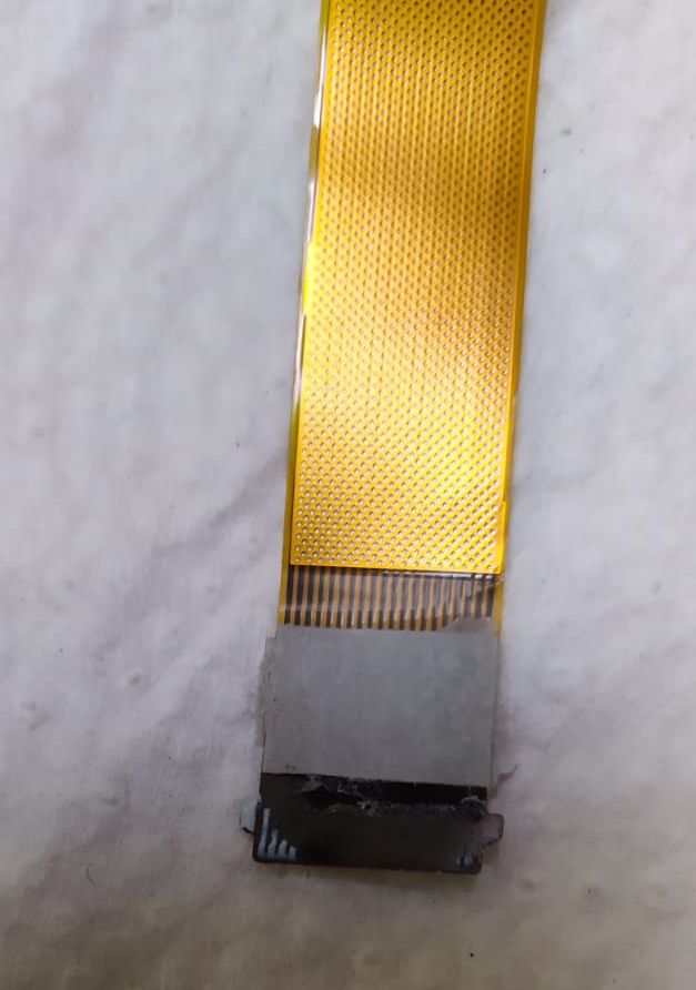

Das Problem ist also nicht die Beschaffung eines neuen Kabels, sondern
dass es auf einer Seite nicht lösbar ist?
Womöglich sitzt am Display auch noch der Controllerchip auf der Folie,
sowas kommt vor.
Einfacher ist dann Reparieren, Löten wenn möglich, sonst
Silberleitkleber.

Das Kabel verbindet also ein Board mit einem Display. So ein Folienkabel
ist doch nicht die einzige Lösung. Wenn du es nicht schaffst, erst die
beschädigten Leiterbahnen links und rechts vom Riss auf 2mm Länge
einseitig abzuisolieren durch abkratzen des Isolierlacks bis das blanke
Kupfer sichtbar ist und dann jede einzelne Leitung mit einem kleiner
Klecks Lötzinn zusammenzulöten, eventuell unter zuhilfenahme EINES
Kupferdrahts einer Litzenleitung dann kannst du den Folienleiter
zumindest mit neun dünnen Leitungen (Kupferlackdraht) ersetzen. Der ist
dann zwar auf beiden Seiten angelötet, keine Buchse mehr, aber es wird
funktionieren.
.Ganz ohne schwer beschaffbaren Folienleiter.
Denn deiner ist aufwändig, auf einer Seite gelötet, auf der anderen
verstärkt, das gibt es nicht so einfach als Ersatz.
Und wenn dein Gerät die Mühe nicht wert ist, na, dann wird es halt weg.

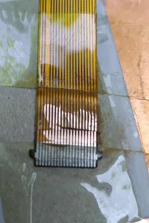

Habe ein paar neus Fotos gemach scharf-
Stehle hier..
Habe mir die Sache nochmal ageschaut zu Reparieren Löten...Woooow..
Ich schaffe es nicht...
Mit eine Gute Lupe sehe trozzdem nichts wie soll ich löten..alles so
klein Micro..0,1mm

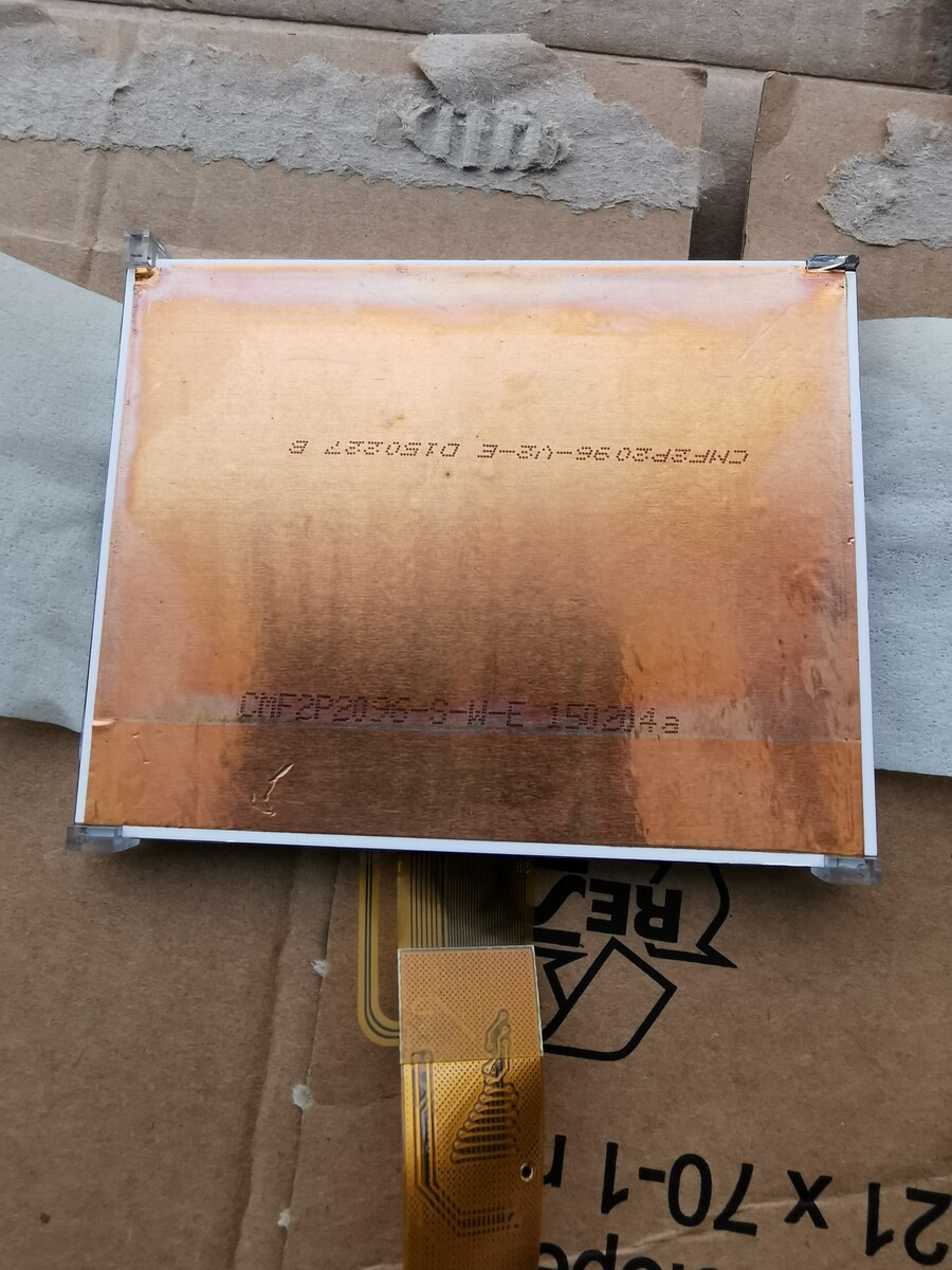

Hi Leute,
Ich gebe auf mache nichts mehr.
Habe versuch zu reparieren ES GEHT NiCHT!!!
Wie soll man was löten wenn.man
Nichz sieht.
Ich möchte der Jenige sehen der das Schaft...Alles sagen es geht aber
keine will es machen..
Hier nochmal ein Paar Bilder..mehr habe ich nicht..
von Uli S. (uli12us)
Nochmal, nicht irgendein Foto, sondern eins, wo man den Anschluss sieht.
Wenn du bei deinem Auto ein Problem mitm Scheinwerfer hast, ists wenig
hilfreich, wenn du das Rücklicht fotografierst.

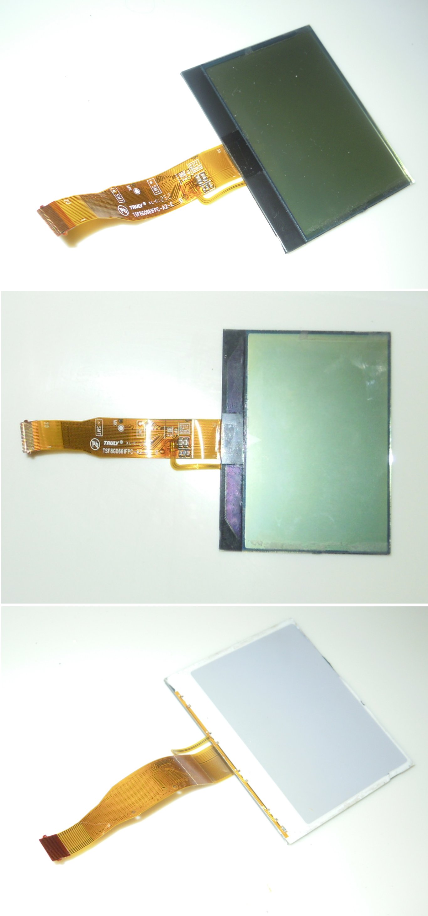

LCD
chip-on-glass (COG) module, 77mm x 61mm, 240×160 pixels, 35+2 pins at
display, 20 pins at socket (0.5mm pitch, 10.5mm width), maybe based on
‘uc1698u’, maybe compatible to:  Truly MG240160-1(ch)  , RA8822S
controller
(or ST7529, LH1560, LH1562  controller)
model numbers:
truly TSF 8G0661FPC-A2-E (Indego)
truly 8G1293FPC-A2-E (Indego Connect)
Das habe auch vielleich hilft?

Ich habe doch Foto von Anschluss gemacht 20 polig..
Ich schike es das Ding zu dir wenn du willst???
Das was du da fotografiert hast ist irgendein Flexkabel, das unter
irgendein
plattenförmiges was auch immer führt. Es ist aber nicht erkennbar, wo
dieses Kabel angeschlossen ist.
Ich Verstehe euch nicht???
Mann kann dich sehe das Kabel gerissen ist
Hier nochmal die richtige Foto...
Wer will  mir Bitte Reparieren???
Sieht mann 1 bis 13 Pin sind abgerissen???

ja, natürlich sieht man dein zerschnittenes Kabel bzw. die Schadstelle.
ABer "man" will mehr sehen, um Lösungen zu ermitteln
- ja, manch einer könnte das vermutlich reparieren. Wenn man das
"Umfeld", z.B. die Einbau-Situation, kennen würde (was man z.B. mittels
Fotos sieht)

Auf deinen Hinweis zum display-Namen bin ich auf folgenden Beitrag
gestossen (anscheinend nicht von dir):
https://www.roboter-forum.com/index.php?thread/17543-ersatzteilbeschaffung/
dort der Link auf:
http://grauonline.de/wordpress/wp-content/uploads/indego_display.jpg
--> ist es dieses Display, und ein "Indego 1300" ???

Bei der letzten Fundstelle sieht man deutlich, dass im Kabel
Leitungskreuzungen und -verzweigungen sind. Das kann man so nicht
einzeln kaufen, bleibt nur die Reparatur direkt neben dem Stecker.
Einen dicken Klebestreifen darunter kleben und oben mit einem Skalpell
oder ähnlichem die Isolation wegkratzen und löten. Von den 20 Adern sind
anscheinend 13 durchgerissen.

Wenn dieses Bild das Display zeigt ist es doch recht einfach: Die weiße
Pampe vorsichtig entfernen. Dann den Stecker entriegeln und das ziff
Kabel herausziehen. Dann Breite messen und somit Abstand herausfinden.
ich vermute 0,5mm Pitch. Dann noch die Länge messen und ein passendes
Kabel auswählen (1. Antwortpost z.B.) alles wieder vorsichtig zusammen
bauen und gut. Das Kabel zu reparieren ist nicht so einfach. Vor allem,
da man es an der reparierten Stelle irgendwie mechanisch "ruhig" stellen
muss. So kurz hinter dem Stecker ist das sehr problematisch. Aber so wie
es aussieht, ist es keine Starrflex Platine und es besteht noch
Hoffnung.

Dein 'Folienkabel' ist mitnichten nur ein Folienkabel, sondern eine
ganze flexible Platine mit einer Schaltung und Bauteilen drauf, das
gehört zum Display und wird mit dem Display zusammen hergestellt und
ausgeliefert.
Eine Reparatur geht nur durch Flicken der Bruchstelle mit abisolieren
und auflöten von Draht, das ist dir aber zu feinmechanisch.

Peter hat mir sein defektes Display gesendet, ich versuche es zu
reparieren.
Auf der Rückseite habe ich das Kabel mit einem kleinen Stück Kunststoff
auf Kabelbreite passend fixiert und stabilisiert. Die Vorderseite
(kupferseite) habe ich mit dem Glasfaser-Pinsel frei gemacht.
ich würde jetzt gerne ein kleines Stückchen (ca. 8 mm lang) ähnlichen
Folienleiter "Gesicht nach unten, von vorne" anlöten (Mit
Bismut-Zinn-Paste und Heissluft).
mit den ganzen Kabeltypen von Digikey verlaufe ich mich.
-_> Kann mir jemand einen Tip zum richtigen Typ geben?
Oder hat jemand ein Schlachte-Folienleiter (mindestens 14-polig,
ursprünglich 20 Bahnen insgesamt 10 mm breit = 0.5 mm Abstand), den ich

ja, das hatte ich auch zuerst überlegt, Fädeldraht zu nehmen (Oder feine
Litze)
Allerdings scheint es mir mechanisch sehr "fimschig" zu sein, 13
Äderchen der Länge 8 oder 10 mm da irgendwie zu verlöten. Bedenke, das
sind 20 Leiterbahnen auf 10 mm, also 0.5 mm ist Leiterbahn plus
Zwischensteg!
Da scheint mir mein Ansatz, einen "Flicken" von 10 mm Breite auf 8 mm
Länge kopfüber anzulöten, wesentlich erfolgversprechender zu sein. Den
kann ich mit der spitzen Pinzette fixieren, und dann insgesamt anlöten.
