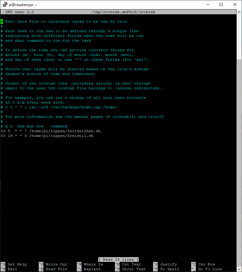

Hi, bißchen fehlplatziert hier, vllt. . Ich betreibe einen RaspberryPi und benutze cronjobs die durch die crontab gesteuert werden um periodisch Dinge zu erledigen. Der Raspi kommt aber eine Stunde zu spät. 'date' zeigt die richtige Zeit und 'CEST'. Ich denke die cronjobs benutzen 'date'? Wo muss ich denn da schrauben? THX Cheers Detlef

Die crontab ist eingestellt auf 9:43, gestartet wird um 10:43. Soweit
ich weiß werden die cronjobs als 'root' ausgeführt, 'sudo date' gibt
aber auch die richtige Zeit.

Hier die crontab. Die funzt schon, aber eben eine Stunde zu spät.

Detlef _. schrieb: >> - wie oft bootet der RPi neu? > Nie. Dann ist es denkbar, dass die Zeitzone nachträglich geändert wurde. Der cron daemon läuft aber noch mit der ursprünglichen Zeitzone. Solches Verhalten ist völlig normal, Programme lesen die /etc/timezone und /etc/localtime nur einmal kurz nach dem Start. Das stört seltenst, weil niemand freiwillig die Zeitzone ändert. Bei einem Server auf einem Schiff könnte man in Versuchung kommen, aber sonst? Allerdings würde ich normal einen Versatz von 2 Stunden erwarten, aber was ist schon normal. Mit mehrfachen Änderungen schafft man sicher auch 1 Stunde.

Bauform B. schrieb: > Detlef _. schrieb: >>> - wie oft bootet der RPi neu? >> Nie. > > Dann ist es denkbar, dass die Zeitzone nachträglich geändert wurde. Der > cron daemon läuft aber noch mit der ursprünglichen Zeitzone. Solches Das ist des Rätsels Lösung. Ich hatte die TZ geändert, das hatte der crond nicht mitbekommen. Neu gebootet, Test-crontab aufgesetzt, geht. Wieder was gelernt, Vorsicht mit den Dämonen bei Änderung Systemsettings, die kucken nur beim Start. Vielen Dank allen Beteiligten. Cheers Detlef
