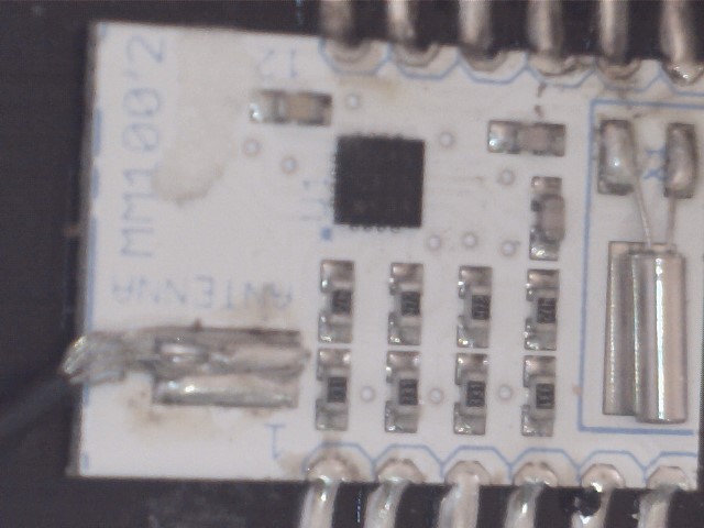

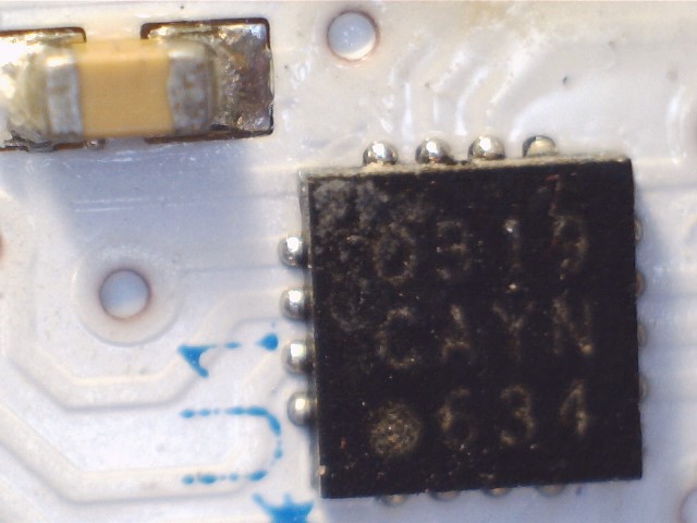

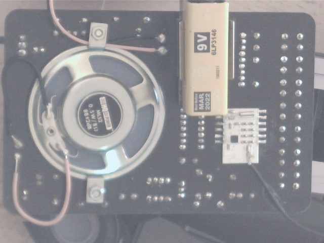

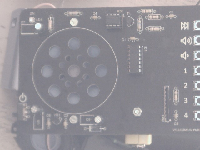

Sperrmüllfund neben der HTL. Da hat der Lehrer wohl nicht den Geschmack der Schüler getroffen. Mit 9V versorgt, funktioniert. Dutzende Sender, auch viele, bei denen andere Radios aufgeben. Das Spielzeug ist so empfindlich, daß es hier im Tal auch viele deutsche und italienische Sender wiedergibt. Mim normalen Radio lassen die sich vielleicht in Rosenheim und am Brenner empfangen. Mit dem Lautsprecher ist der Klang grausam. Vorne drauf LM385 und PIC16F1503, unten ein Modul "MM100'2". Das könnte ja vielleicht interessant sein. Kann der 16-füßige Chip wirklich nur FM 87-108MHz? Gibts vielleicht einen Hack für gleich diese Platine? Wer weiß was?

Das ist langweilig, weil die Bedienung jetzt nur eine suchlauf-vo Taste ist. Kann man das Modul mit dem chip drauf vielleicht als SDR an ner USB-Verlängerung nach draußen hängen?
"This data sheet applies to Si4702/03-C Firmware 19 and greater Worldwide FM band support (76–108 MHz) Digital low-IF receiver Frequency synthesizer with integrated VCO Seek tuning Automatic frequency control (AFC) Automatic gain control (AGC) Excellent overload immunity Signal strength measurement 32.768 kHz reference clock 2-wire and 3-wire control interface 2.7 to 5.5 V supply voltage Integrated LDO regulator allows direct connection to battery" Einfach entsprechend den Chip ansteuern und gut is.
Ach schade. Wenns so was langweiliges ist, brauch ich nicht groß was bauen. Der kann ja wirklich nur 76-108 wide band.
