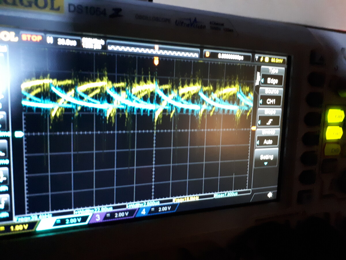

Wenn ich den Send-Beispielscode von "Seeed_Arduino_CAN-master" hochlade dann zeigt er immer "Can init fail. retry" Dasselbe mit "CAN_BUS_Shield-1-master" Wenn ich "SparkFun_CAN-Bus_Arduino_Library-master" nehme, zeigt er "Can init ok" Oszilloskop zeigt dann wie im Foto. Soll das so aussehen?

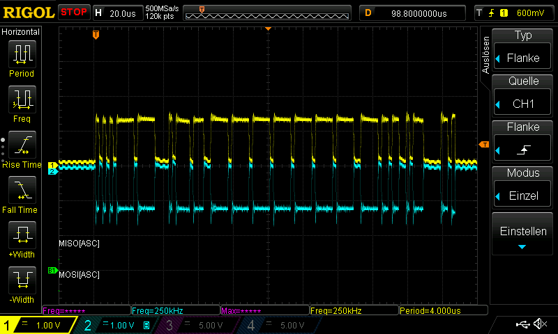

Hier mal ein Screenshot von einem funktionierenden Bus mit 500kBit ohne Masseverbindung zum Oszi.

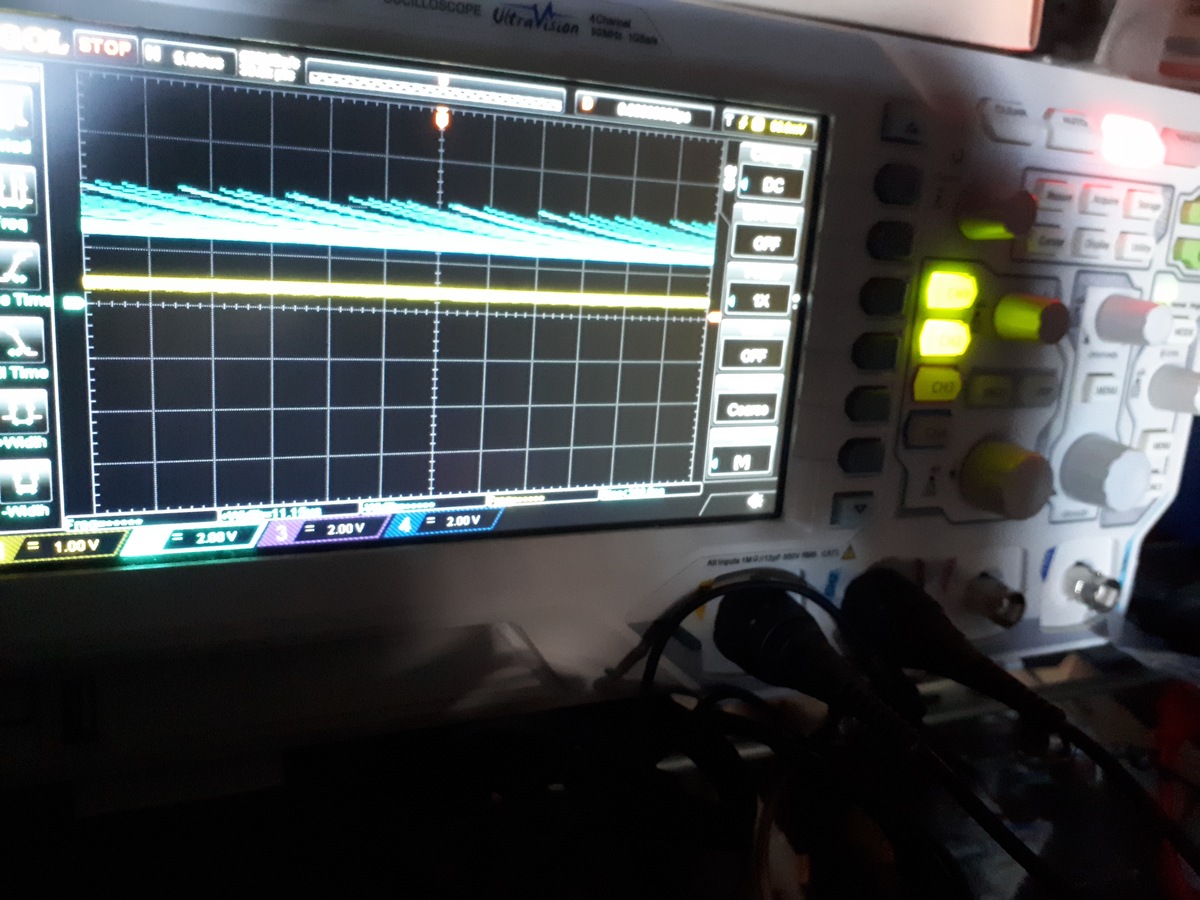

Ich verstehe die Wirkung des Widerstandes nicht. Ob mit (getestet 1,2k und 4,7k) oder ohne, also überhaupt nicht mit Masse verbunden, in beiden Fällen sieht das so aus wie im Foto. Immer noch irgendwas falsch?
Um zu sehen, ob überhaupt etwas gesendet wird, braucht man noch nicht unbedingt die zwei Kanäle. Schließe die Masseklemme fest an GND und gehe mit dem Scope auf CAN_H (oder auch CAN_L). Jaja, da kann man dann den differentiellen Pegel nicht bewerten, das ist im ersten Moment aber mal egal. Bei deinem Scopebild sieht es eher so aus, als ob da überhaupt kein Massebezug vorhanden ist. Schau doch mal, ob da am SPI des MCP2515 überhaupt etwas ankommt. Mal alle Leitungen durchgehen, MOSI, CLK und CS.

Robotiker schrieb: > Wenn ich "SparkFun_CAN-Bus_Arduino_Library-master" nehme, zeigt er "Can > init ok" Schön. Aber wer sagt, daß dann auch gesendet wird? > Oszilloskop zeigt dann wie im Foto. Geht's noch etwas künstlerischer? Schon mal versucht, mit einem DIGITALOSZILLOSKOP einen Screenshot mit der eingebauten Funktion und USB-Stick zu machen? Das könnte die Bildqualität(tm) geringfügig verbessern. > Soll das so aussehen? Nö. Außerdem sollte man mal seinen Oszi und Trigger gescheit einstellen. Dann sieht man vielleicht auch was.
Robotiker schrieb: > Okay da kommen jetzt brauchbare Ergebnisse. Mit dem Kabel wo zwei > Widerstände 120 ohm zwischen CANL und CANH verbunden sind. Ohje, noch so ein Experte mit Null Grundlagenwissen. CAN braucht IMMER zwei Abschlußwiderstände an den physikalischen Enden des Busses. Nicht nur, um Signalreflektionen zu vermeiden, sondern auch, um den rezessiven Pegel herzustellen. Denn CAN arbeitet mit differentiellen Open Collector Signalen. Und für eine gescheite Messung der CANH/L Signal MUSS die Masse der Tastköpfe an der Masse des CAN-Bus angeschlossen ein!

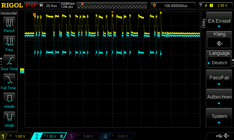

Wenn die Massen des CAN-Boards, also des CAN-Transceivers mit den Massen der Oszi-Kanäle verbunden sind dann stimmt auch der Ruhepegel von 2,5V des CAN-Bus, hier im Bild.
Thomas F. schrieb: > Wenn die Massen des CAN-Boards, also des CAN-Transceivers mit den Massen > der Oszi-Kanäle verbunden sind dann stimmt auch der Ruhepegel von 2,5V > des CAN-Bus, hier im Bild. Das muss nicht so ein, daß hat man nur bei Split Termination. Es gibt aber auch viele Tranceiver ohne diese, dann liegt der Ruhepegel NICHT bei VCC/2.
