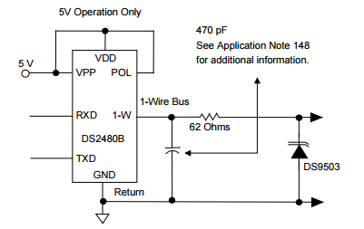

Dallas Tech Brief 1, MicroLAN Design Guide, Seite 11:
BAT54S gegen GND und VCC.

Es gibt auch die DS9503: "an ESD protection device for 1-Wire®
interfaces".

von Manuel C. (manu6613)
Hi Leute,
Wäre das hier auf dem Bild eine Lösung um den 1-wire vom Raspberry zu
schützen?
Besten Dank
