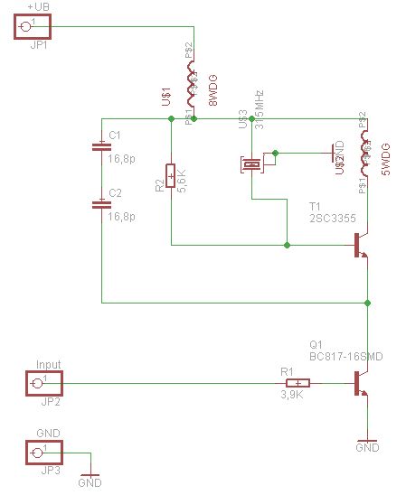

Es gibt ja leider keinen Schaltplan z.B. für
https://www.amazon.de/Aukru-Superregeneration-Transmitter-Modul-receiver-module/dp/B00OLI93IC/
Ich möchte den Sender ja nur für 0,1 Sec einschalten können.
Und das am Empfänger registrieren. Ich will keine Codierung oder oder
sonstwas, zu dem ich ein Arduino bräuchte.
Doch, aber du bist zu faul zum Suchen. Wurde sogar bereits hier
auf uC.net gepostet.
Aber so wie du dich her gibst wirst du mit dem Schaltplan nichts
anfangen können.
Ausserdem sage ich voraus dass du beratungsresistent bist.
Zum letzten Mal: einfach eine 1 durch Einschalten übertragen
funktioniert, aber alle anderen die auf 433 MHz funken können,
machen dir auch viele Einsen.

Wiederholer schrieb im Beitrag #6751471:
> @Henning
> Die Schaltung des Senders habe ich mal aufgenommen.
> Kopier Dir das schnell, denn hier wird sabotiert, was das Zeug hält!
Super, das ist mal konstruktiv und hilft.
Danke
Ja, so ein Schaltbild eines Senders hilft ungemein wenn man
die Eigenschaften des Empfängers beurteilen will.

von Michael U. (amiga)
beo bachta schrieb:
wollte ich auch schon antworten. Ist eigenlich aber egal.
Das Prinzip des Superregenerativ-Empfängers (Pendelaudion) ist rund 100
Jahre bekannt und daran hat sich wenig geändert. Inzwischen gibt es eben
Transistoren und kleinere Bauteile, damit kam man von z.B. 27MHz
Fernsteuerungen zu UKW-Empfang irgendwann auf mehrere 100MHz.
Vorteile des Pendlers sind auch heute noch:
- wenig Bauteilaufwand
- sehr hohe Empfindlichkeit
Nachteile:
- sehr schlechte Trennschärfe (hohe Bandbreite wegen praktisch nur einem
abgestimmten Kreis)
- hohe unerwünschte Abstrahlung, es wird ein schöner Störteppich um die
Empfangsfrequensz durch die Modulation mit der Pendelfrequenz erzeugt.
Mehrer Pendler sören sich also gut gegenseitig wenn sie sich zu nahe
kommen.
Kann man gut mit Billlig-Funksteckdosen testen.
Das ist aber alles mehr als ausreichend im Internet zu finden und
nachzulesen.
Gruß aus Berlin
Michael
